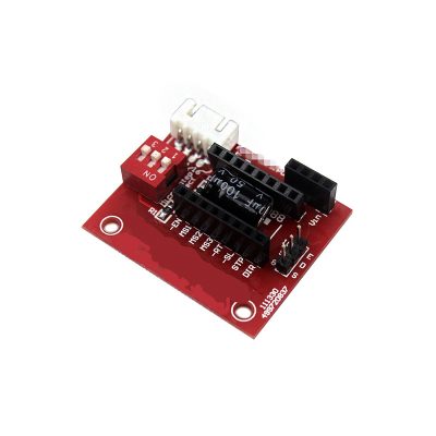

Есть 3д принтер coreXY
рабочий объем 400 мм 400 мм 450 мм
Задействованы 3 мотора - X Y Z
и 2 мотора - 2 экструдера
Marlin Ramps 1.4
появилось желание сделать сменной головку и менять - блок экструдеров, лазер, минифрезер
соответственно нужна 4-я ось
прочтя эту тему понял, что дополнительно необходимо
расширитель для драйвера ШД
драйвер ШД
ШД
внести изменения в прошивку
разрешить перемещения без нагрева
раскомментировать использование доп экструдеров
указать некую кратную 360 гр длину (хз как ее расчитать)
написать УП для моей версии принтер/фрезер/лазер или использовать ту что есть в теме
использовать PowerMill
Теперь вопросы.
1) к примеру я назначу на 4-ю ось экструдер №3.. как мне прописать для него поворот на определенный угол?
2) подойдет ли УП из этой темы для меня
3) надо ли еще что-то менять в прошивке?

Приветствую.
До поворотной оси толком так и не добрался...
1) Проворачиваю поворотку кодом G0 E0 (E360)
2) УП только для АртКАМ-а есть в теме, до PowerMill ещё тоже не добрался
3) зависит от того, как поведет себя принтер
А какая проблема подключить поворотку к тому же драйверу на каком экструдер? Просто ШД понадобится и поворотная ось.
И может стоит присмотреться к прошивке Reprtier-Firmware? (но к ней у меня руки тоже не дошли) Там есть и фрезер и лазер.

xenon-alien писал(а):А какая проблема подключить поворотку к тому же драйверу на каком экструдер? Просто ШД понадобится и поворотная ось.
так в прошивке калибровку заново надо будет прописывать - у экструдера свои шестерни и скорости.
лучше каждому девайсу свой движок

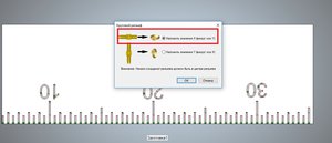

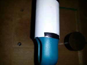

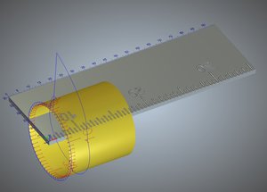

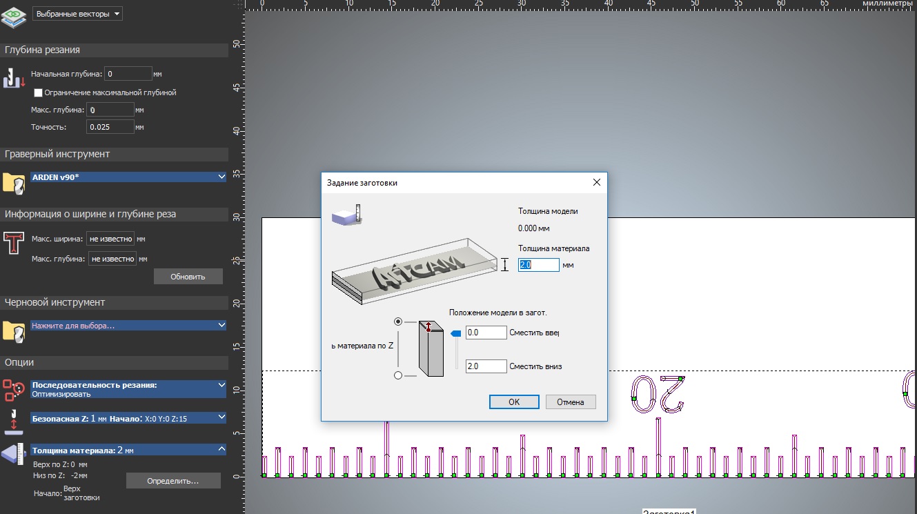

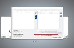

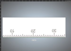

Всем привет.
Разобрался с поворотной осью в АртКАМ
Вот тестовый результат типа лимба.
4th axis test 002.jpg (4477 просмотров) <a class='original' href='./download/file.php?id=152595&mode=view' target=_blank>Загрузить оригинал (127.72 КБ)</a>
4th axis test 003.jpg (4477 просмотров) <a class='original' href='./download/file.php?id=152596&mode=view' target=_blank>Загрузить оригинал (98.1 КБ)</a>
4th axis test 005.jpg (4477 просмотров) <a class='original' href='./download/file.php?id=152607&mode=view' target=_blank>Загрузить оригинал (184.36 КБ)</a>
4th axis test 001.jpg (4477 просмотров) <a class='original' href='./download/file.php?id=152594&mode=view' target=_blank>Загрузить оригинал (154.81 КБ)</a>
4th axis test 004.jpg (4477 просмотров) <a class='original' href='./download/file.php?id=152603&mode=view' target=_blank>Загрузить оригинал (125.56 КБ)</a>
https://www.youtube.com/watch?v=UlxYwv9Njxg
20181213_193524 original.jpg (4477 просмотров) <a class='original' href='./download/file.php?id=152597&mode=view' target=_blank>Загрузить оригинал (2.18 МБ)</a>
20181213_193524.jpg (4477 просмотров) <a class='original' href='./download/file.php?id=152598&mode=view' target=_blank>Загрузить оригинал (2.44 МБ)</a>
В первом посту выложу постпроцессор и вкратце опишу, как это делается не пересчитывая каждый раз шаги. (Используется модиф. постпр. Х->B )
Они должны быть рассчитаны 1 раз для 1-го оборота оси так, что бы один оборот оси был равен 360 мм (псевдо градусов - шаг/1мм = 1 градус)
Как я и предполагал, что ось Х растягивает на градусы, только размер заготовки по Х нужно задавать, как периметр окружности заготовки. (30мм* Пи = 94,2477 мм в моем случае и так раскидывать вектора, что бы вписались в эту длину)
И не нужно каждый раз считать шаги для оси Х, как в большинстве делают в таких случаях. (всегда одно и то же значение в "шагах/градусы-мм")
К сожалению бумагу руками залапал и ручка перестала писать. да и криво закрепил.

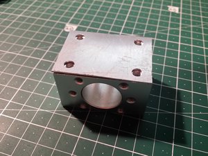

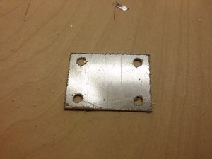

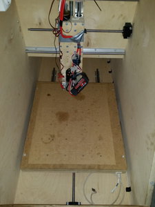

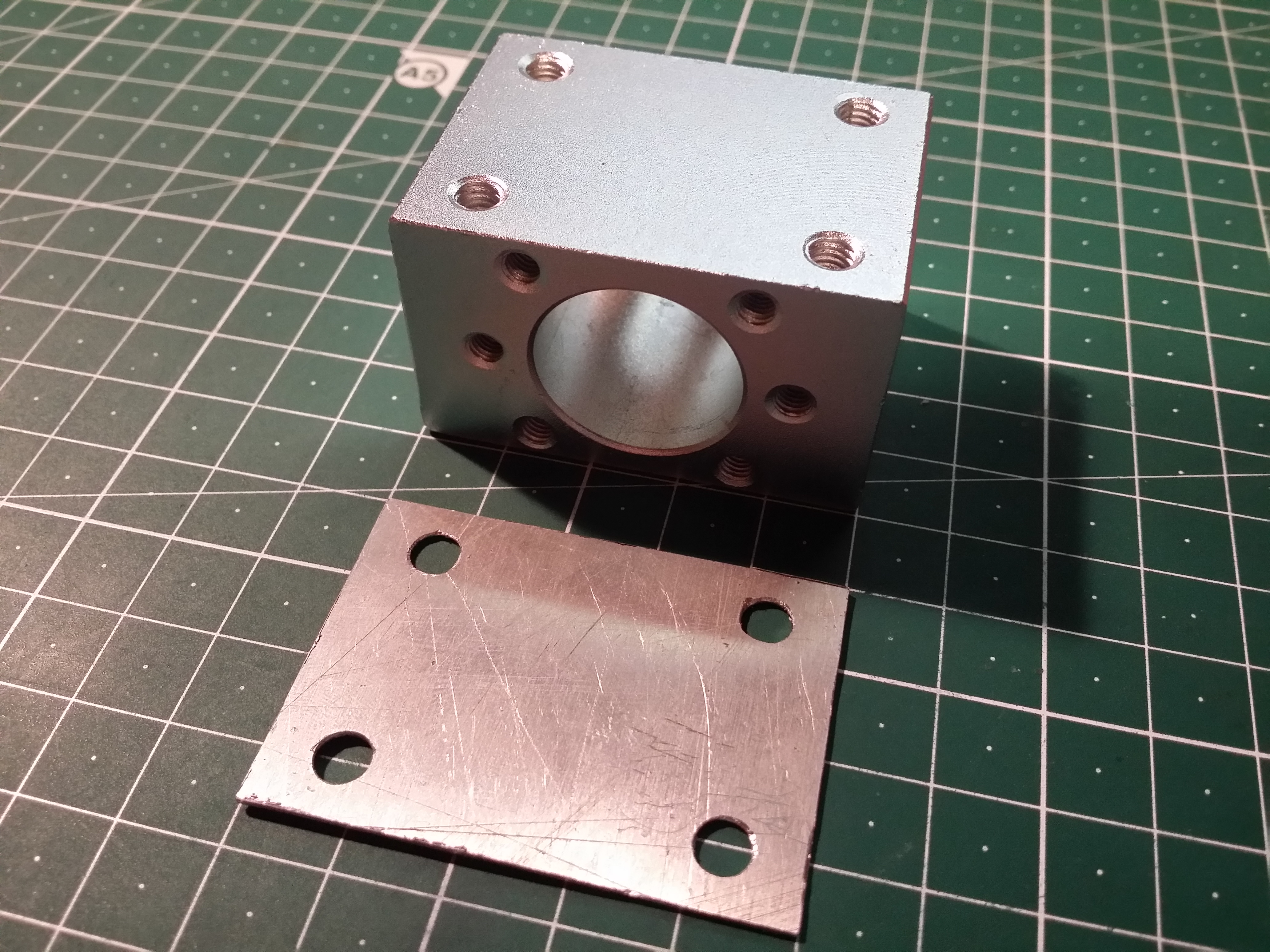

Всем привет!
Наконец-то руки дошли до ШВП по двум осям.
Затянул 25В от шпинделя, перепаял выводы питания драйверов, дробление шага 1/4 (200 гшагов/мм) и в роди бы работает.
Поразительно, как сказывается 12в и 25в на тяге с ШВП при 1/32 шага и 1/4 шага.
Ещё не фрезеровал, но резинки или что-то "поскрипывает". Очень сложно было выставить, так что концы пока-что в воздухе.
20190308_182933.jpg (4035 просмотров) <a class='original' href='./download/file.php?id=158588&mode=view' target=_blank>Загрузить оригинал (2.32 МБ)</a>
Пришлось перед установкой ШВП, фрезернуть "прокладки", а то высоты не хватало.
(а как начал переделывать и того было мало, так что сколхозил в итоге)
20190306_194511.jpg (4035 просмотров) <a class='original' href='./download/file.php?id=158589&mode=view' target=_blank>Загрузить оригинал (3.58 МБ)</a>
20190306_195150.jpg (4035 просмотров) <a class='original' href='./download/file.php?id=158590&mode=view' target=_blank>Загрузить оригинал (3.96 МБ)</a>
20190306_195221.jpg (4035 просмотров) <a class='original' href='./download/file.php?id=158591&mode=view' target=_blank>Загрузить оригинал (3.71 МБ)</a>
