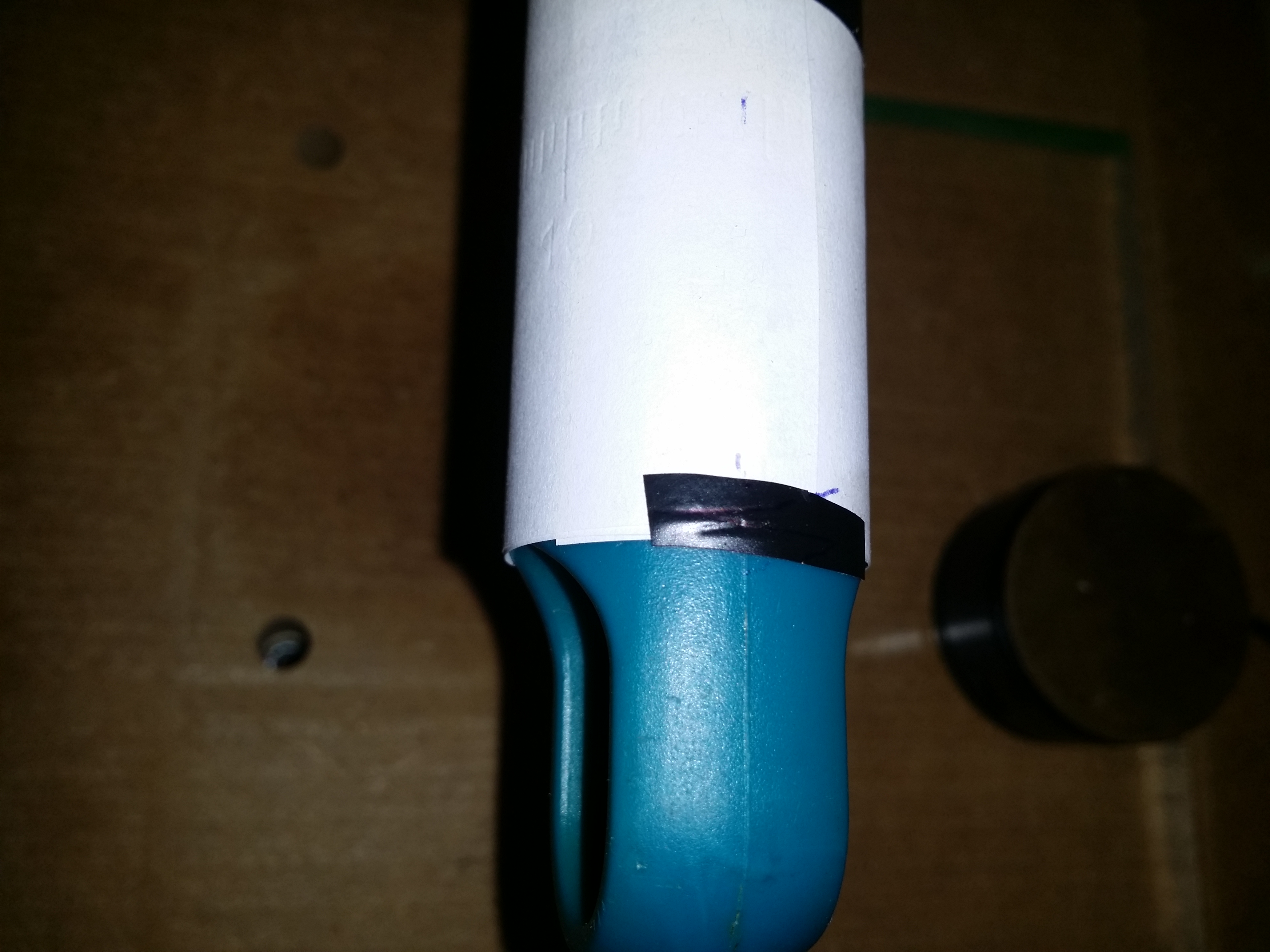

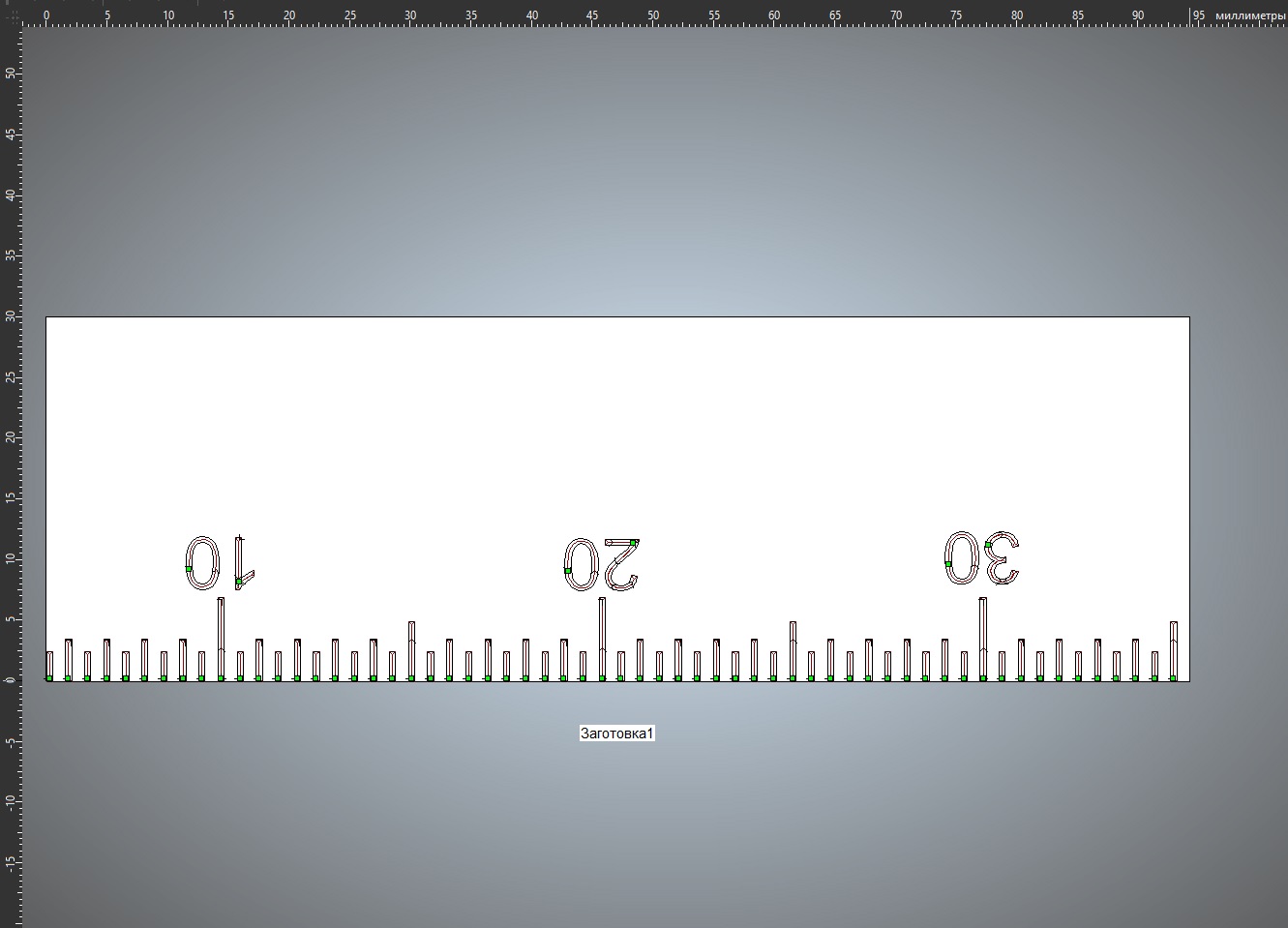

Всем привет.
Разобрался с поворотной осью в АртКАМ
Вот тестовый результат типа лимба.
4th axis test 002.jpg (4489 просмотров) <a class='original' href='./download/file.php?id=152595&sid=45de4f5a037dedb4ebf87a59820cb337&mode=view' target=_blank>Загрузить оригинал (127.72 КБ)</a>
4th axis test 003.jpg (4489 просмотров) <a class='original' href='./download/file.php?id=152596&sid=45de4f5a037dedb4ebf87a59820cb337&mode=view' target=_blank>Загрузить оригинал (98.1 КБ)</a>
4th axis test 005.jpg (4489 просмотров) <a class='original' href='./download/file.php?id=152607&sid=45de4f5a037dedb4ebf87a59820cb337&mode=view' target=_blank>Загрузить оригинал (184.36 КБ)</a>
4th axis test 001.jpg (4489 просмотров) <a class='original' href='./download/file.php?id=152594&sid=45de4f5a037dedb4ebf87a59820cb337&mode=view' target=_blank>Загрузить оригинал (154.81 КБ)</a>
4th axis test 004.jpg (4489 просмотров) <a class='original' href='./download/file.php?id=152603&sid=45de4f5a037dedb4ebf87a59820cb337&mode=view' target=_blank>Загрузить оригинал (125.56 КБ)</a>
https://www.youtube.com/watch?v=UlxYwv9Njxg
20181213_193524 original.jpg (4489 просмотров) <a class='original' href='./download/file.php?id=152597&sid=45de4f5a037dedb4ebf87a59820cb337&mode=view' target=_blank>Загрузить оригинал (2.18 МБ)</a>
20181213_193524.jpg (4489 просмотров) <a class='original' href='./download/file.php?id=152598&sid=45de4f5a037dedb4ebf87a59820cb337&mode=view' target=_blank>Загрузить оригинал (2.44 МБ)</a>
В первом посту выложу постпроцессор и вкратце опишу, как это делается не пересчитывая каждый раз шаги. (Используется модиф. постпр. Х->B )
Они должны быть рассчитаны 1 раз для 1-го оборота оси так, что бы один оборот оси был равен 360 мм (псевдо градусов - шаг/1мм = 1 градус)
Как я и предполагал, что ось Х растягивает на градусы, только размер заготовки по Х нужно задавать, как периметр окружности заготовки. (30мм* Пи = 94,2477 мм в моем случае и так раскидывать вектора, что бы вписались в эту длину)
И не нужно каждый раз считать шаги для оси Х, как в большинстве делают в таких случаях. (всегда одно и то же значение в "шагах/градусы-мм")
К сожалению бумагу руками залапал и ручка перестала писать. да и криво закрепил.
