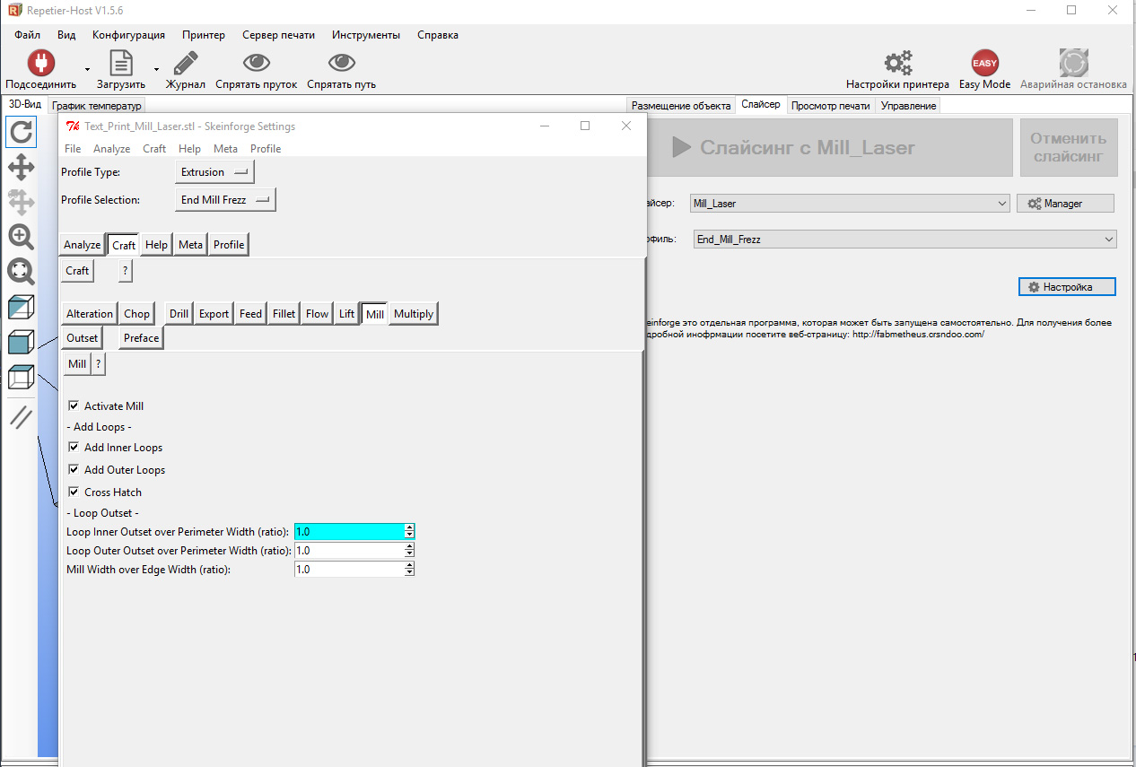

Сообщение konsys »
Добрый день.
Есть 3д принтер coreXY
рабочий объем 400 мм 400 мм 450 мм
Задействованы 3 мотора - X Y Z
и 2 мотора - 2 экструдера
Marlin Ramps 1.4
появилось желание сделать сменной головку и менять - блок экструдеров, лазер, минифрезер
соответственно нужна 4-я ось
прочтя эту тему понял, что дополнительно необходимо
расширитель для драйвера ШД
драйвер ШД
ШД
внести изменения в прошивку
разрешить перемещения без нагрева
раскомментировать использование доп экструдеров
указать некую кратную 360 гр длину (хз как ее расчитать)
написать УП для моей версии принтер/фрезер/лазер или использовать ту что есть в теме
использовать PowerMill
Теперь вопросы.
1) к примеру я назначу на 4-ю ось экструдер №3.. как мне прописать для него поворот на определенный угол?
2) подойдет ли УП из этой темы для меня
3) надо ли еще что-то менять в прошивке?
Re: Box-1 ЧПУ v2.0 +4 ось на Arduino RAMPS 1.4 380х480х180

Приветствую.
До поворотной оси толком так и не добрался...
1) Проворачиваю поворотку кодом G0 E0 (E360)
2) УП только для АртКАМ-а есть в теме, до PowerMill ещё тоже не добрался
3) зависит от того, как поведет себя принтер
А какая проблема подключить поворотку к тому же драйверу на каком экструдер? Просто ШД понадобится и поворотная ось.
И может стоит присмотреться к прошивке Reprtier-Firmware? (но к ней у меня руки тоже не дошли) Там есть и фрезер и лазер.
konsys
Сообщения: 65
Зарегистрирован: 21 май 2018, 15:05
Репутация: 5
Сообщение konsys »
xenon-alien писал(а):А какая проблема подключить поворотку к тому же драйверу на каком экструдер? Просто ШД понадобится и поворотная ось.
так в прошивке калибровку заново надо будет прописывать - у экструдера свои шестерни и скорости.
лучше каждому девайсу свой движок
xenon-alien писал(а):И может стоит присмотреться к прошивке Reprtier-Firmware? (но к ней у меня руки тоже не дошли) Там есть и фрезер и лазер.
про прошивку не в курсе.
а разве репитер хост не позволяет выбирать между лазер фрезер принтер?
я помнится делал это уже
konsys писал(а):так в прошивке калибровку заново надо будет прописывать - у экструдера свои шестерни и скорости
Я с виртуальными экструдерами не знаком, так что если так проще, то делайте так. (у меня ЕЕПРОМ включен, так что энкодером мне не сложно перекрутить шаги/мм)
konsys писал(а):а разве репитер хост не позволяет выбирать между лазер фрезер принтер?
Не пробовал.
А у принтера хватит жесткости для фрезерования?
konsys
Сообщения: 65
Репутация: 5
Сообщение konsys »
xenon-alien писал(а):А у принтера хватит жесткости для фрезерования?
по воску или пенопласту хватит.
по воску - разрешение думаю маленькой будет (ювелирку не планирую)
по пенопласту для прототипирования в самый раз.
а домашние кухонные деревяшки лазером украсит - думаю можно будет.
особенно скалки и прочие кругляшки и лопаточки
konsys
Сообщения: 65
Репутация: 5
Сообщение konsys »
вот кому надо
Репитер Фрезер
там есть переключение между принтером/лазером/фрезером
https://yadi.sk/d/scgtdcp7Zex-jQ
сам юзал только один раз так что тонкостей не знаю
