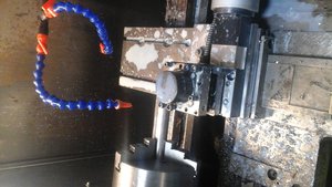

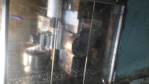

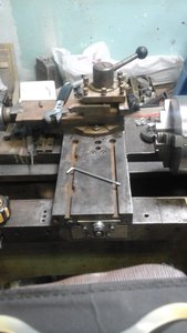

Как-то так.
20181114_173453.jpg (6847 просмотров) <a class='original' href='./download/file.php?id=150430&mode=view' target=_blank>Загрузить оригинал (622 КБ)</a>
20181114_173634.jpg (6847 просмотров) <a class='original' href='./download/file.php?id=150431&mode=view' target=_blank>Загрузить оригинал (595.82 КБ)</a>
20181114_182448.jpg (6847 просмотров) <a class='original' href='./download/file.php?id=150432&mode=view' target=_blank>Загрузить оригинал (583.22 КБ)</a>

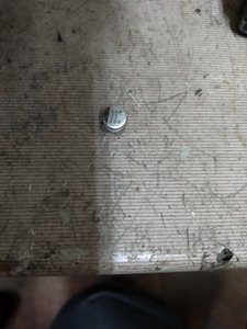

Разобрался с сервой. В топологическом районе дежурки стоял вот такой электролит, тестер показал в нем доли пикофарада. Впаял новый, и дежурка завелась. Но это было в семь вечера, поэтому только завтра соберу и проверю вживую.
lGwsxtnXtAQ.jpg (6824 просмотра) <a class='original' href='./download/file.php?id=150444&mode=view' target=_blank>Загрузить оригинал (774.28 КБ)</a>
Zampoteh
Сообщения: 172
Зарегистрирован: 18 сен 2016, 18:20
Репутация: 48
Re: Токарный Иж 1И611П
Сообщение Zampoteh »
Ну всё, серву собрал, поставил, работает. Алексею Хантеру - благодарность и уважуха за то, что откликнулся на мою проблему.

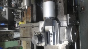

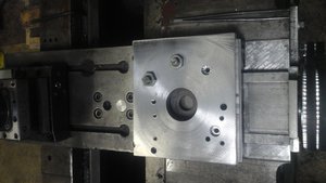

А как делал поперечку? Написал только что без доработок швп поставил, а что конкретно делалось не написал.
Zampoteh
Сообщения: 172
Репутация: 48

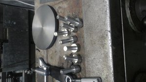

Ура, режем детали. На твшке они резались за 9 минут, на иже за 4.

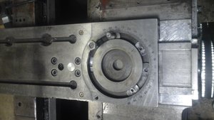

Швп поставлена таким образом: сзади каретки укреплена шлифованная пластина 8мм, базовая плоскость там есть. На ней висит хвост швп на двух упорных подшипниках. Гайка развернута на 45 градусов, для оптимального расположения отверстий, закреплена в дюралевой оправке, оправка к салазкам, лишнее с гайки спилено. Спереди швп висит на радиальном подшипнике. Найду фотки - покажу.
20181115_161735.jpg (6763 просмотра) <a class='original' href='./download/file.php?id=150544&mode=view' target=_blank>Загрузить оригинал (798.56 КБ)</a>
20181115_161743.jpg (6763 просмотра) <a class='original' href='./download/file.php?id=150545&mode=view' target=_blank>Загрузить оригинал (623.38 КБ)</a>
И как вот эта резцедержка ??
Zampoteh
Сообщения: 172
Репутация: 48
Не знаю, вроде нормально. По нерже съем 1 мм 700 об 0,2 мм/об - чисто, без скрипов. Отрезает тоже норм.
Zampoteh
Сообщения: 172
Репутация: 48

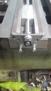

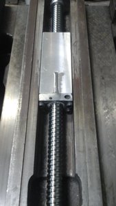

Внедрение швп на поперечку. В феврале еще делал.
KVX7LQg_Q-o.jpg (6677 просмотров) <a class='original' href='./download/file.php?id=150587&mode=view' target=_blank>Загрузить оригинал (252.38 КБ)</a>
49MqV6etVn0.jpg (6677 просмотров) <a class='original' href='./download/file.php?id=150588&mode=view' target=_blank>Загрузить оригинал (301.47 КБ)</a>
q3L-MpiqYeQ.jpg (6677 просмотров) <a class='original' href='./download/file.php?id=150589&mode=view' target=_blank>Загрузить оригинал (336.38 КБ)</a>
zMEsLiMmQ1Y.jpg (6677 просмотров) <a class='original' href='./download/file.php?id=150590&mode=view' target=_blank>Загрузить оригинал (272.88 КБ)</a>
FQI8A5d0IXA.jpg (6677 просмотров) <a class='original' href='./download/file.php?id=150591&mode=view' target=_blank>Загрузить оригинал (265.93 КБ)</a>
Adskiydart
Сообщения: 141
Репутация: 14
Сообщение Adskiydart »
Винт натянут получается?
Zampoteh
Сообщения: 172
Репутация: 48
Adskiydart писал(а):Винт натянут получается?
Zampoteh писал(а):Спереди швп висит на радиальном подшипнике
Adskiydart
Сообщения: 141
Репутация: 14
Сорян, не увидел) Ну места больше под гайку чем на моем 1п611, факт.
Zampoteh
Сообщения: 172
Репутация: 48
На самом деле, швп можно хоть сбоку поставить. Продольный винт ведь висит сбоку от каретки, и всё норм.
Adskiydart
Сообщения: 141
Репутация: 14
Можно, только тогда "уменьшается" вылет пиноли ЗБ, и может произойти ситуация что вылета тупо не хватит чтобы, допустим, подобрать торец или просто делать обработку по наружке , поджав центром. Придется мудрить с переходниками или доп оснасткой.

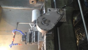

Вот и кожух. Вырезал лазером, согнул, сварил аргоном точками. А то уже за два дня выковырял пару козюль из ремешка.
20181116_153723.jpg (6606 просмотров) <a class='original' href='./download/file.php?id=150637&mode=view' target=_blank>Загрузить оригинал (561.79 КБ)</a>
20181116_153804.jpg (6606 просмотров) <a class='original' href='./download/file.php?id=150638&mode=view' target=_blank>Загрузить оригинал (687.48 КБ)</a>
20181116_153850.jpg (6606 просмотров) <a class='original' href='./download/file.php?id=150639&mode=view' target=_blank>Загрузить оригинал (596.83 КБ)</a>
