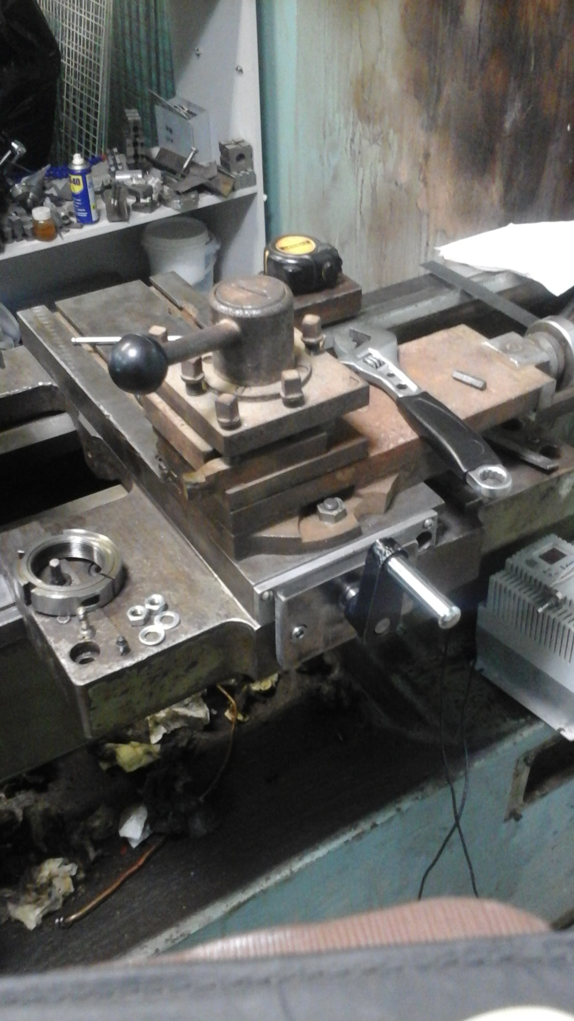

Re: Токарный Иж 1И611П
Сообщение Zampoteh »

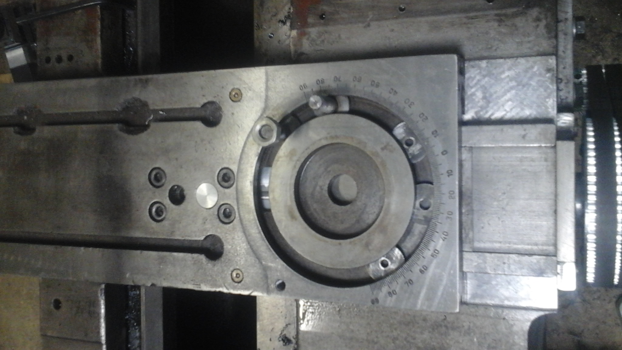

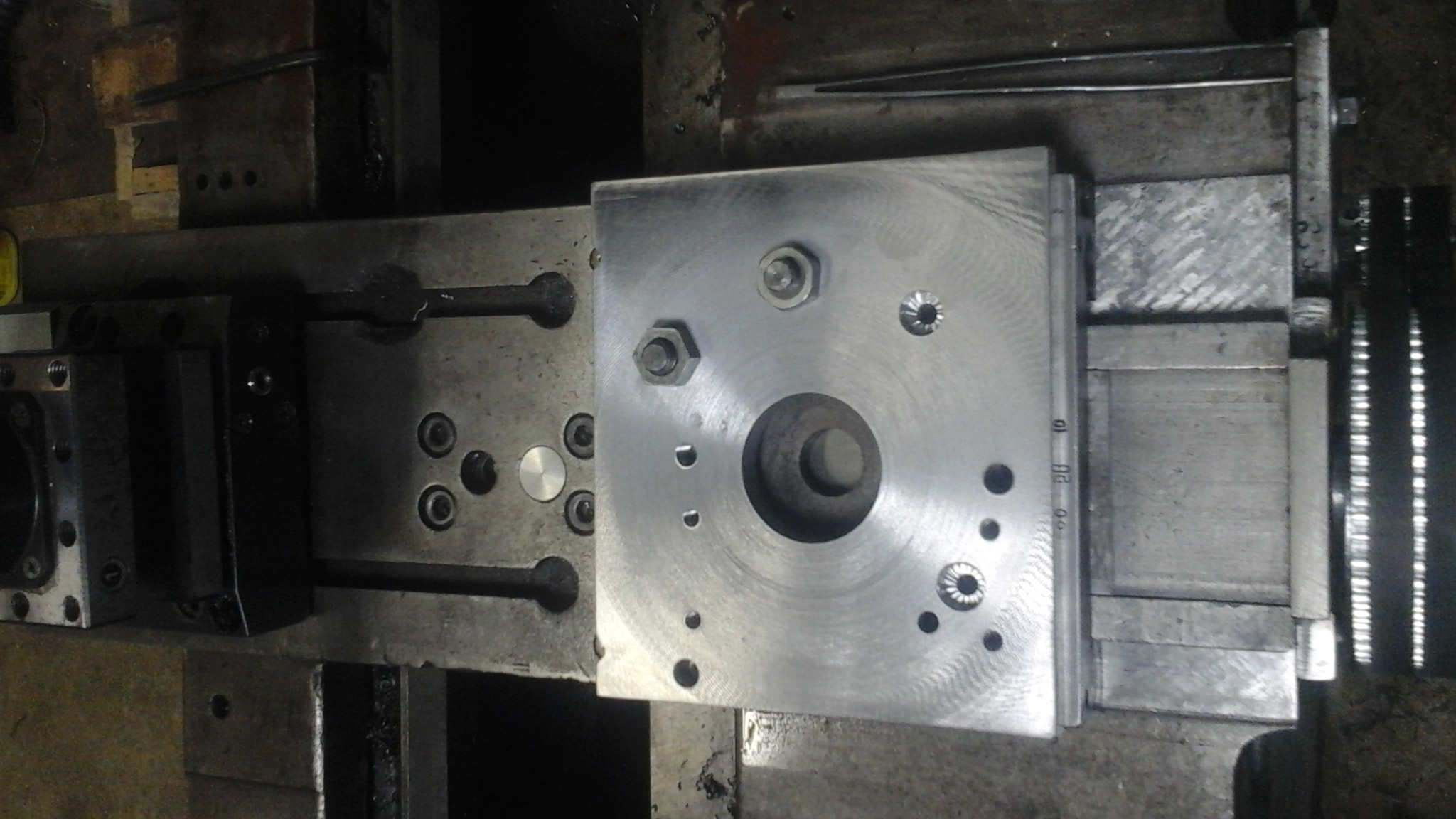

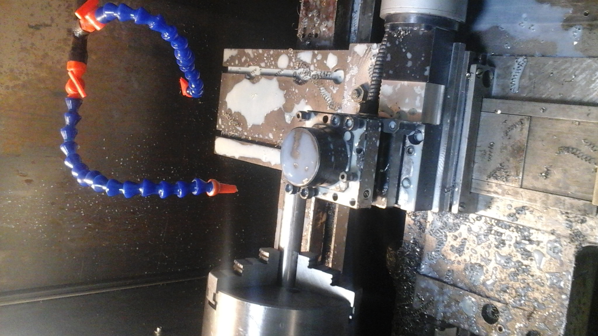

Как-то так.

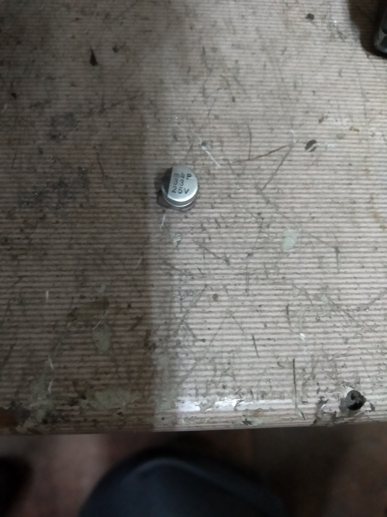

Разобрался с сервой. В топологическом районе дежурки стоял вот такой электролит, тестер показал в нем доли пикофарада. Впаял новый, и дежурка завелась. Но это было в семь вечера, поэтому только завтра соберу и проверю вживую.

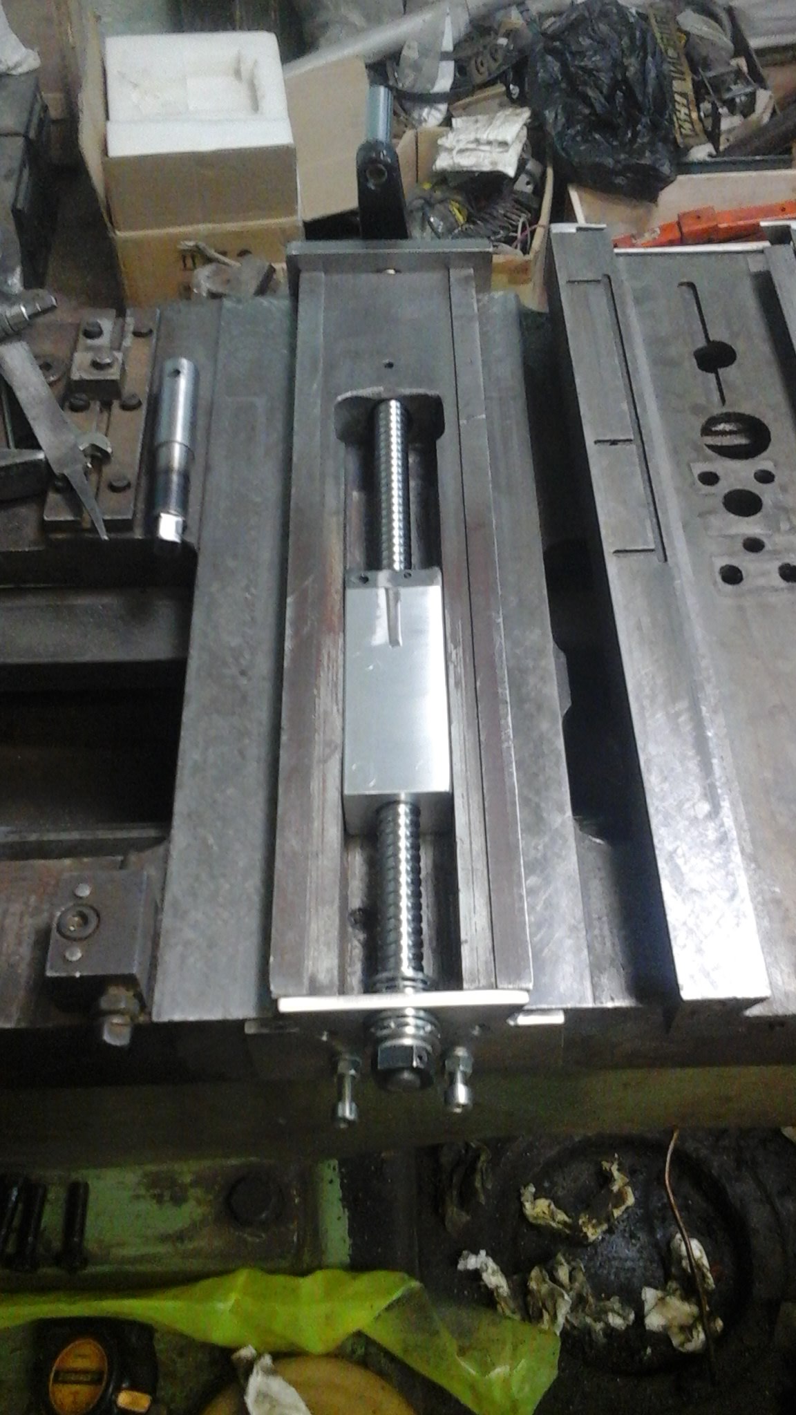

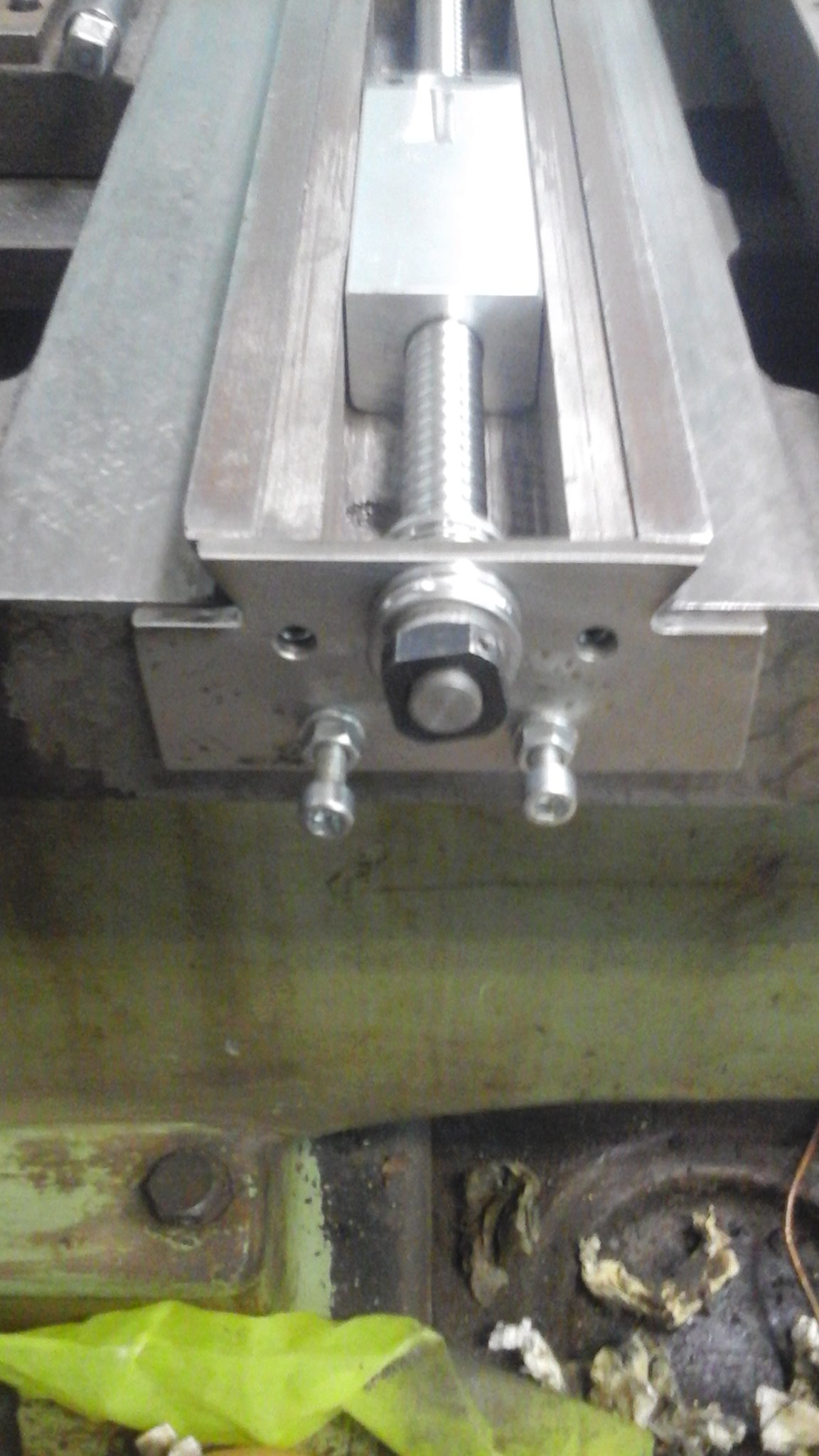

А как делал поперечку? Написал только что без доработок швп поставил, а что конкретно делалось не написал.
Zampoteh
Сообщения: 172
Зарегистрирован: 18 сен 2016, 18:20
Репутация: 48

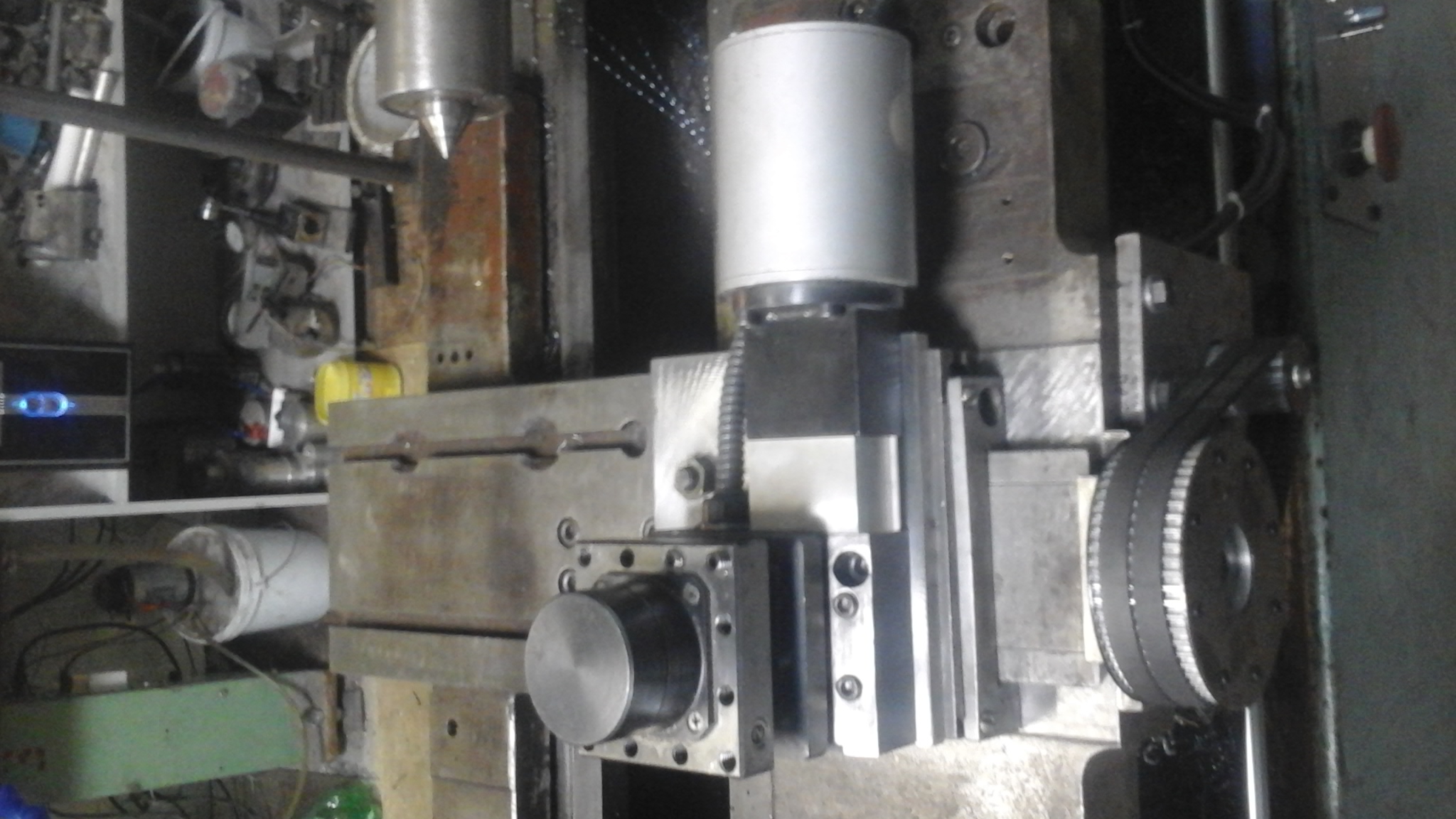

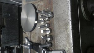

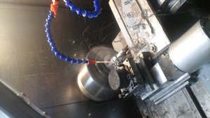

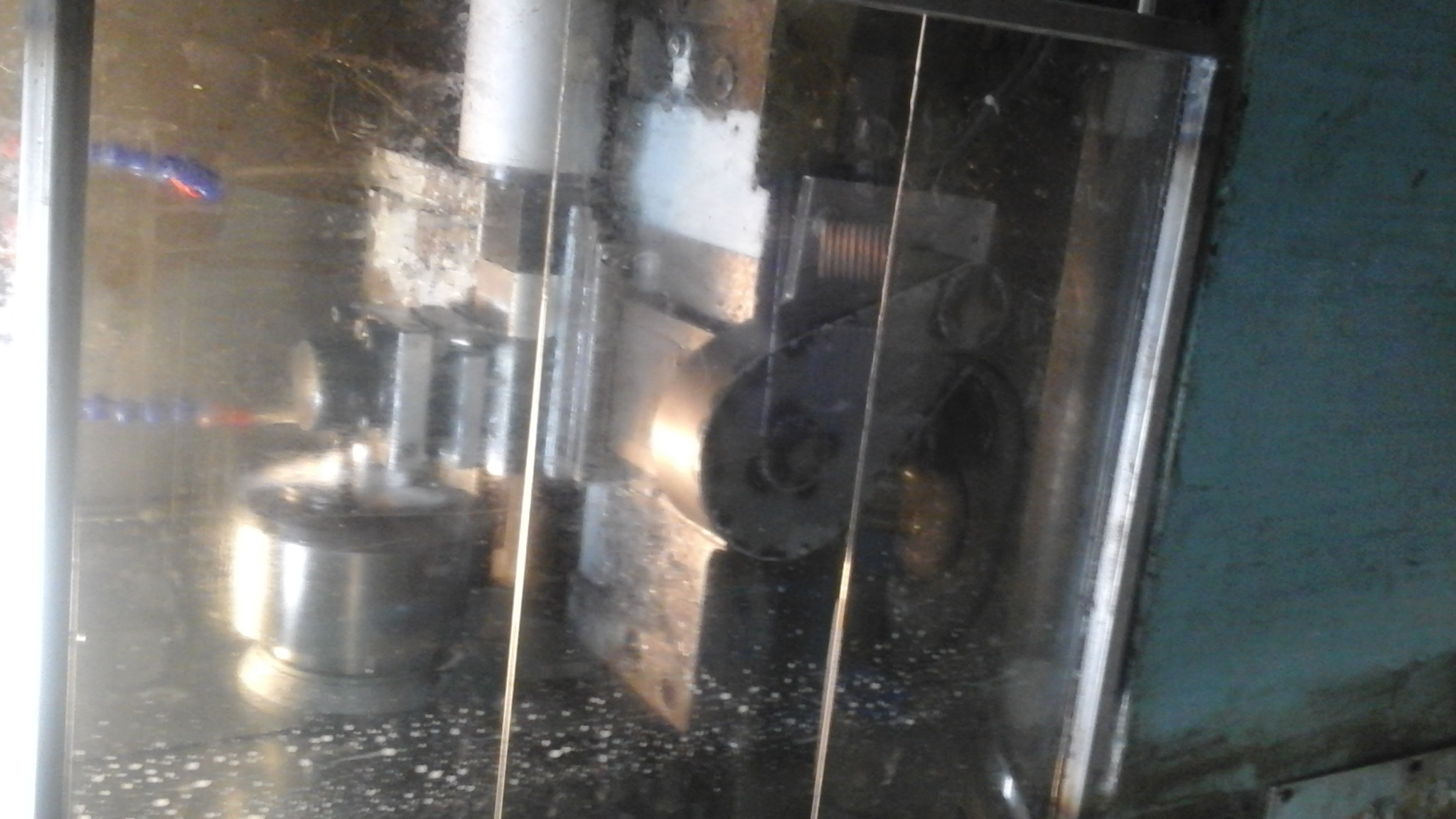

Ура, режем детали. На твшке они резались за 9 минут, на иже за 4.
Швп поставлена таким образом: сзади каретки укреплена шлифованная пластина 8мм, базовая плоскость там есть. На ней висит хвост швп на двух упорных подшипниках. Гайка развернута на 45 градусов, для оптимального расположения отверстий, закреплена в дюралевой оправке, оправка к салазкам, лишнее с гайки спилено. Спереди швп висит на радиальном подшипнике. Найду фотки - покажу.
20181115_161735.jpg (6812 просмотров) <a class='original' href='./download/file.php?id=150544&mode=view' target=_blank>Загрузить оригинал (798.56 КБ)</a>
20181115_161743.jpg (6812 просмотров) <a class='original' href='./download/file.php?id=150545&mode=view' target=_blank>Загрузить оригинал (623.38 КБ)</a>
И как вот эта резцедержка ??
Zampoteh
Сообщения: 172
Репутация: 48
Не знаю, вроде нормально. По нерже съем 1 мм 700 об 0,2 мм/об - чисто, без скрипов. Отрезает тоже норм.

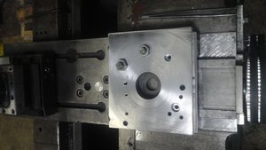

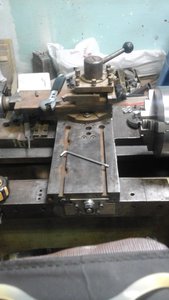

Внедрение швп на поперечку. В феврале еще делал.

Винт натянут получается?
Zampoteh
Сообщения: 172
Репутация: 48
Adskiydart писал(а):Винт натянут получается?
Zampoteh писал(а):Спереди швп висит на радиальном подшипнике
Adskiydart
Сообщения: 141
Репутация: 14
Сообщение Adskiydart »
Сорян, не увидел) Ну места больше под гайку чем на моем 1п611, факт.
Zampoteh
Сообщения: 172
Репутация: 48
На самом деле, швп можно хоть сбоку поставить. Продольный винт ведь висит сбоку от каретки, и всё норм.
Adskiydart
Сообщения: 141
Репутация: 14
Можно, только тогда "уменьшается" вылет пиноли ЗБ, и может произойти ситуация что вылета тупо не хватит чтобы, допустим, подобрать торец или просто делать обработку по наружке , поджав центром. Придется мудрить с переходниками или доп оснасткой.

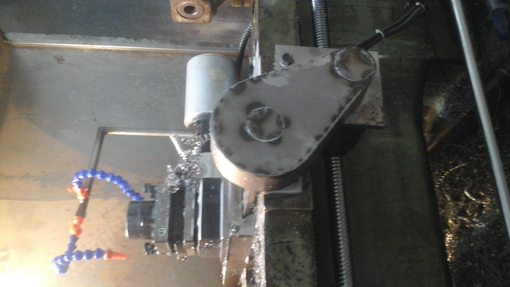

Вот и кожух. Вырезал лазером, согнул, сварил аргоном точками. А то уже за два дня выковырял пару козюль из ремешка.
