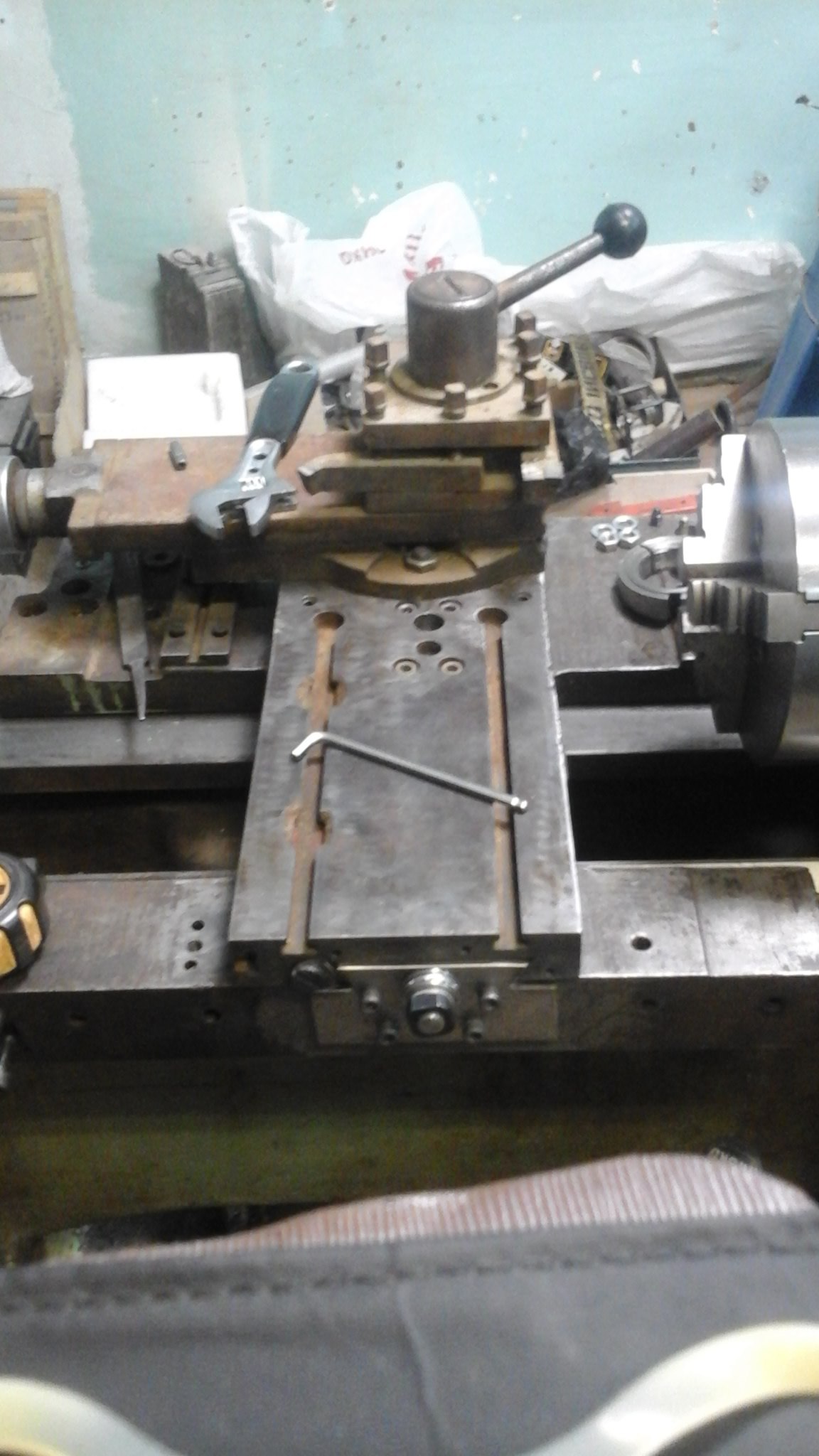

А как делал поперечку? Написал только что без доработок швп поставил, а что конкретно делалось не написал.

Ура, режем детали. На твшке они резались за 9 минут, на иже за 4.
Швп поставлена таким образом: сзади каретки укреплена шлифованная пластина 8мм, базовая плоскость там есть. На ней висит хвост швп на двух упорных подшипниках. Гайка развернута на 45 градусов, для оптимального расположения отверстий, закреплена в дюралевой оправке, оправка к салазкам, лишнее с гайки спилено. Спереди швп висит на радиальном подшипнике. Найду фотки - покажу.

Винт натянут получается?

Adskiydart писал(а):Винт натянут получается?
Zampoteh писал(а):Спереди швп висит на радиальном подшипнике

На самом деле, швп можно хоть сбоку поставить. Продольный винт ведь висит сбоку от каретки, и всё норм.

Сообщение Adskiydart »
Можно, только тогда "уменьшается" вылет пиноли ЗБ, и может произойти ситуация что вылета тупо не хватит чтобы, допустим, подобрать торец или просто делать обработку по наружке , поджав центром. Придется мудрить с переходниками или доп оснасткой.
