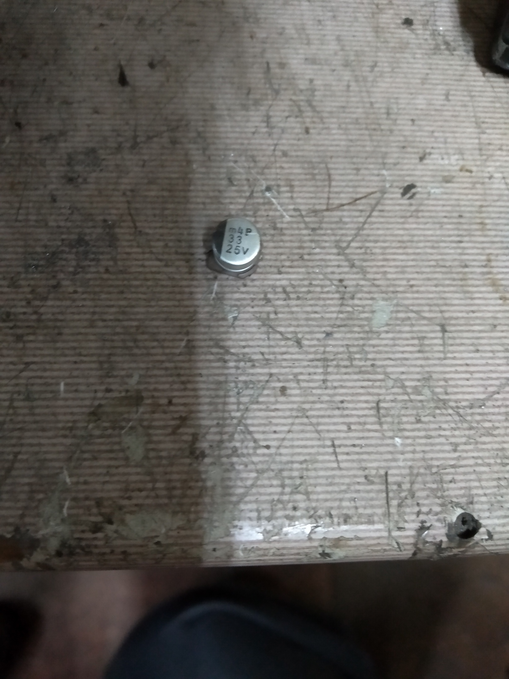

Разобрался с сервой. В топологическом районе дежурки стоял вот такой электролит, тестер показал в нем доли пикофарада. Впаял новый, и дежурка завелась. Но это было в семь вечера, поэтому только завтра соберу и проверю вживую.

Ну всё, серву собрал, поставил, работает. Алексею Хантеру - благодарность и уважуха за то, что откликнулся на мою проблему.

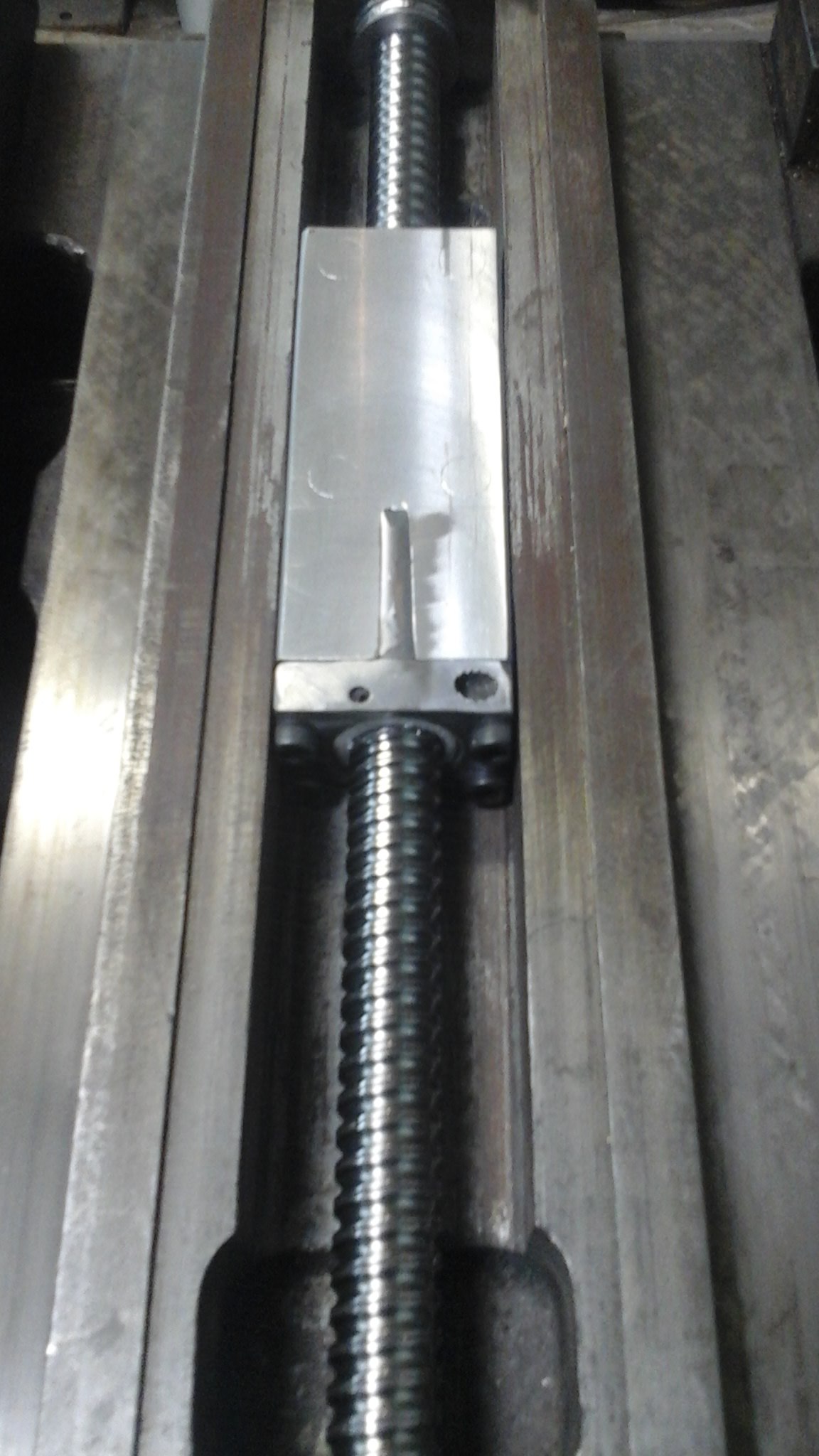

А как делал поперечку? Написал только что без доработок швп поставил, а что конкретно делалось не написал.

Швп поставлена таким образом: сзади каретки укреплена шлифованная пластина 8мм, базовая плоскость там есть. На ней висит хвост швп на двух упорных подшипниках. Гайка развернута на 45 градусов, для оптимального расположения отверстий, закреплена в дюралевой оправке, оправка к салазкам, лишнее с гайки спилено. Спереди швп висит на радиальном подшипнике. Найду фотки - покажу.

Внедрение швп на поперечку. В феврале еще делал.

Adskiydart
Сообщения: 141
Репутация: 14
Re: Токарный Иж 1И611П
Сообщение Adskiydart »
Винт натянут получается?

Adskiydart писал(а):Винт натянут получается?
Zampoteh писал(а):Спереди швп висит на радиальном подшипнике
Adskiydart
Сообщения: 141
Репутация: 14
Сорян, не увидел) Ну места больше под гайку чем на моем 1п611, факт.
Zampoteh
Сообщения: 172
Зарегистрирован: 18 сен 2016, 18:20
Репутация: 48
Сообщение Zampoteh »
На самом деле, швп можно хоть сбоку поставить. Продольный винт ведь висит сбоку от каретки, и всё норм.
Adskiydart
Сообщения: 141
Репутация: 14
Можно, только тогда "уменьшается" вылет пиноли ЗБ, и может произойти ситуация что вылета тупо не хватит чтобы, допустим, подобрать торец или просто делать обработку по наружке , поджав центром. Придется мудрить с переходниками или доп оснасткой.
