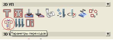

aftaev писал(а):мне кто то говорил что вроде есть в Арткаме или их нужно ручками приресовывать
В 2008 точно есть. Даже еще от веса детали предлагает варианты расстановки.
Переходы или перемычки, кому как удобней.
Re: CNC 6040 и резка алюминия
Fiks писал(а):В 2008 точно есть. Даже еще от веса детали предлагает варианты расстановки.
ну а дальше что будет? Менюшку сфоткай.

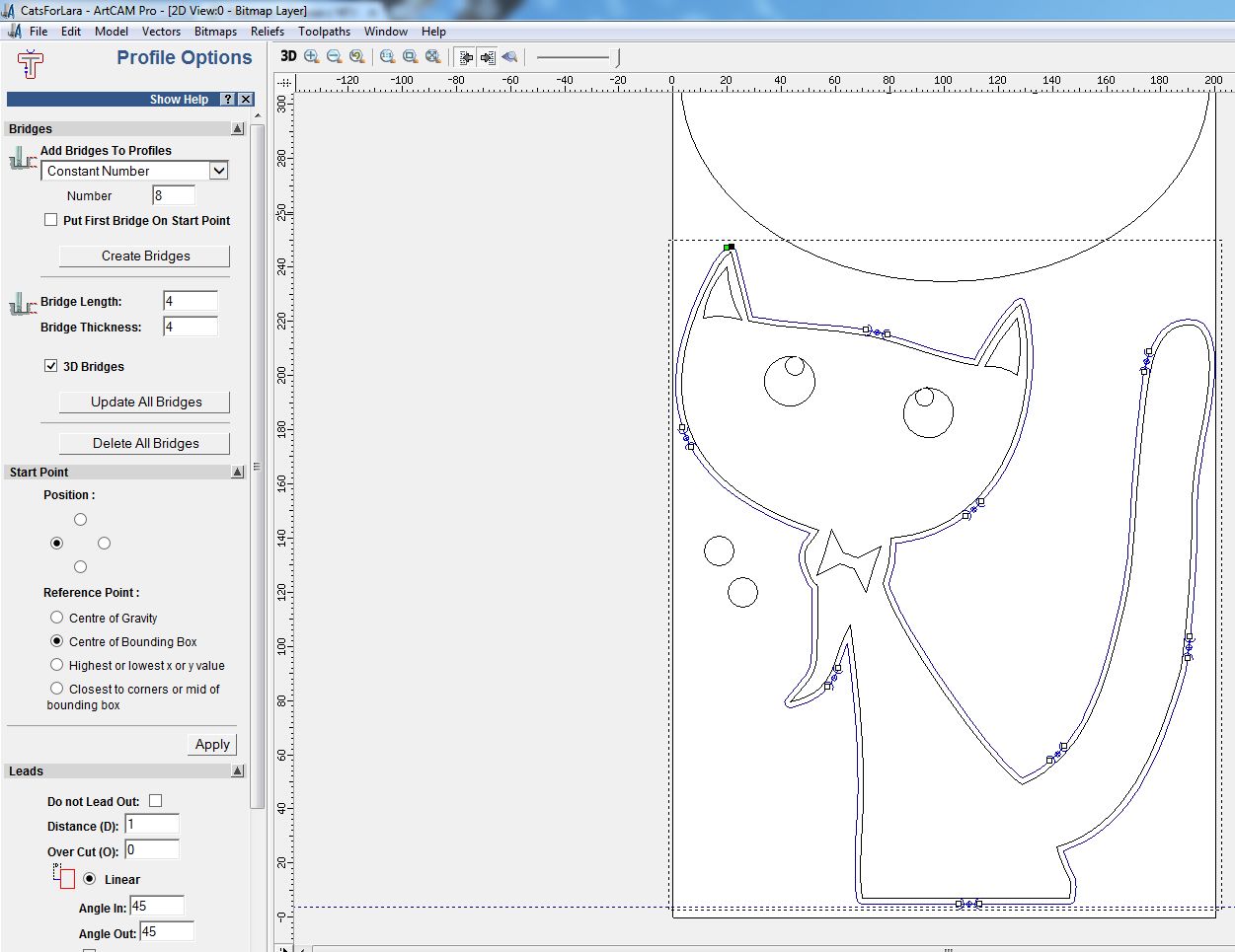

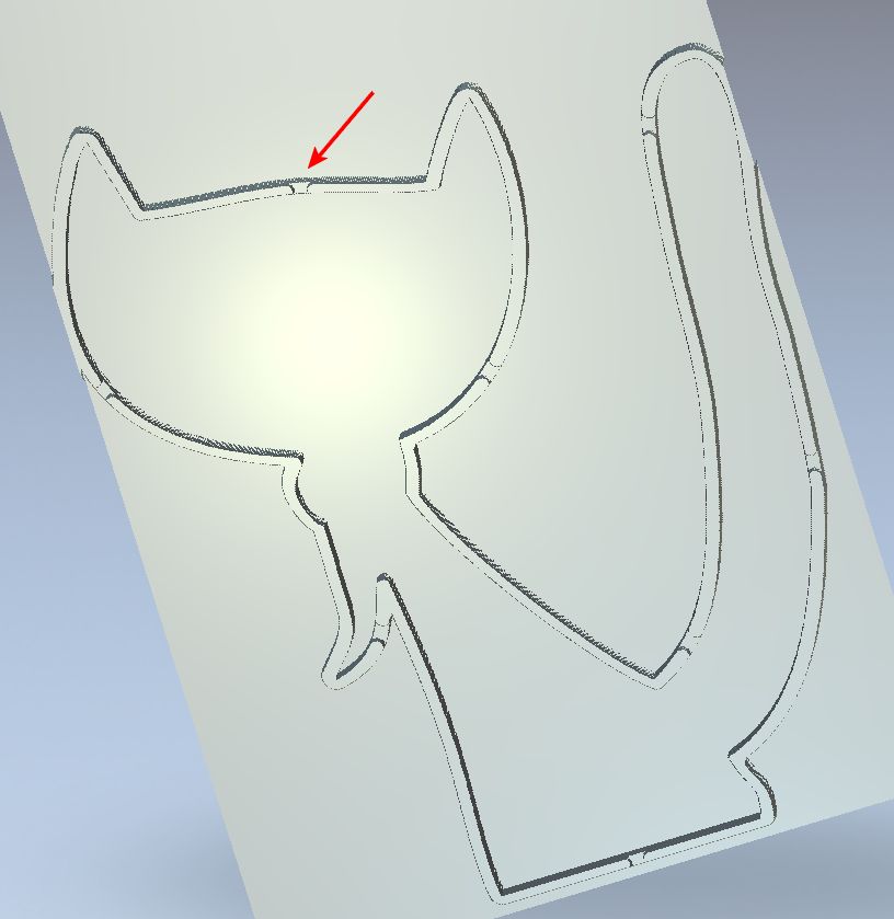

с перемычками в арткаме вообще непонятная ситуация - я не получил ещё не разу прямоугольные перемычки. всегда получаю вот такого вида их /\. то ли руки кривые, то ли.. добавлю - даже настройки этих перемычек есть (сколько штук, и так далее)
вот блин, а сейчас получил нормальные перемычки.. чудо! :)
вот внешний вид настроек перемычек в АртКАМе
wasrwer.jpg (3374 просмотра) <a class='original' href='./download/file.php?id=25961&mode=view' target=_blank>Загрузить оригинал (147.47 КБ)</a>
А вот что на симуляции:
sdfgfdsg.jpg (3374 просмотра) <a class='original' href='./download/file.php?id=25962&mode=view' target=_blank>Загрузить оригинал (52.25 КБ)</a>

Uglykoyote, перемычки потом как срезаются?
Uglykoyote
Сообщения: 176
Зарегистрирован: 06 июн 2013, 21:00
Репутация: 24
Сообщение Uglykoyote »
в ручную, потом шлифовка "огрызков". я в арткаме не встречал функции, как описали ранее в мастеркаме - с паузой и дорезкой под контролем оператора

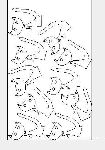

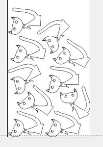

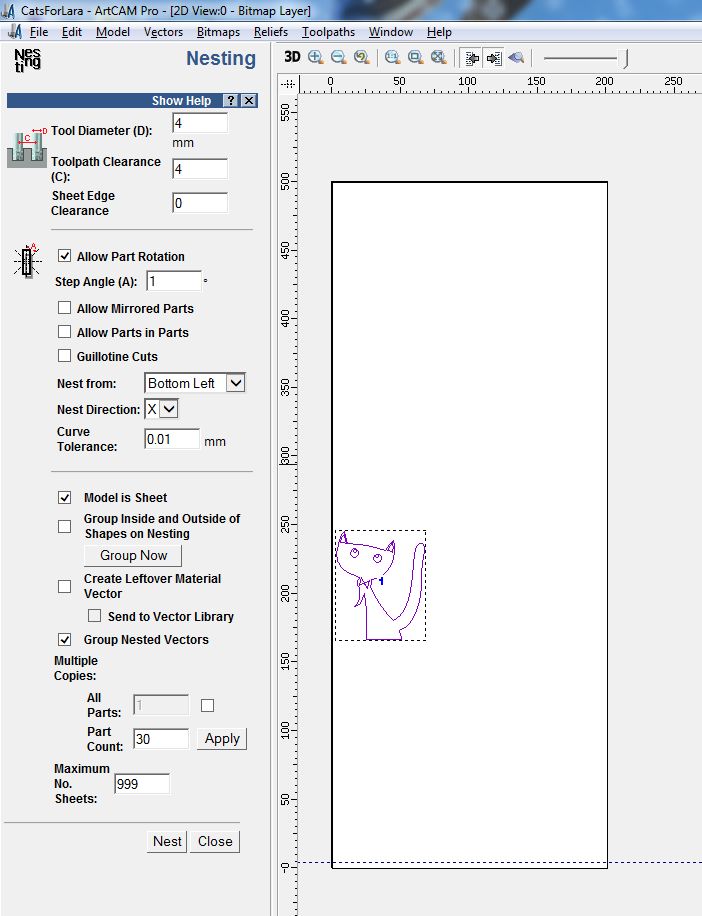

для Афтаева подробно про нестинг.
до:
do.jpg (3363 просмотра) <a class='original' href='./download/file.php?id=25964&mode=view' target=_blank>Загрузить оригинал (83.12 КБ)</a>
после:
posle.jpg (3363 просмотра) <a class='original' href='./download/file.php?id=25965&mode=view' target=_blank>Загрузить оригинал (36.54 КБ)</a>
Uglykoyote писал(а):про нестинг - в арткаме одно не нравится, он не может "вертеть" детали сам, пытаясь впихнуть их в один лист. только на заданный угол пробует повернуть. но работает как надо, даже может учитывать диаметр фрезы "раскроечной"
Задается шаг угла поворота, на который арткам будет пытаться поворачивать каждую деталь.
Если еще размещать детали в правильном направлении и правльной последовательности, и использовать функцию "оставшегося материала" можно добиться очень хороших результатов.
Uglykoyote
Сообщения: 176
Репутация: 24
а, ну может быть. я не разбирался так глубоко, разместилось и ладно :)

Uglykoyote писал(а):для Афтаева подробно про нестинг.
мне интересно как такое разложит. При четком раскладе вложит одну деталь в другую

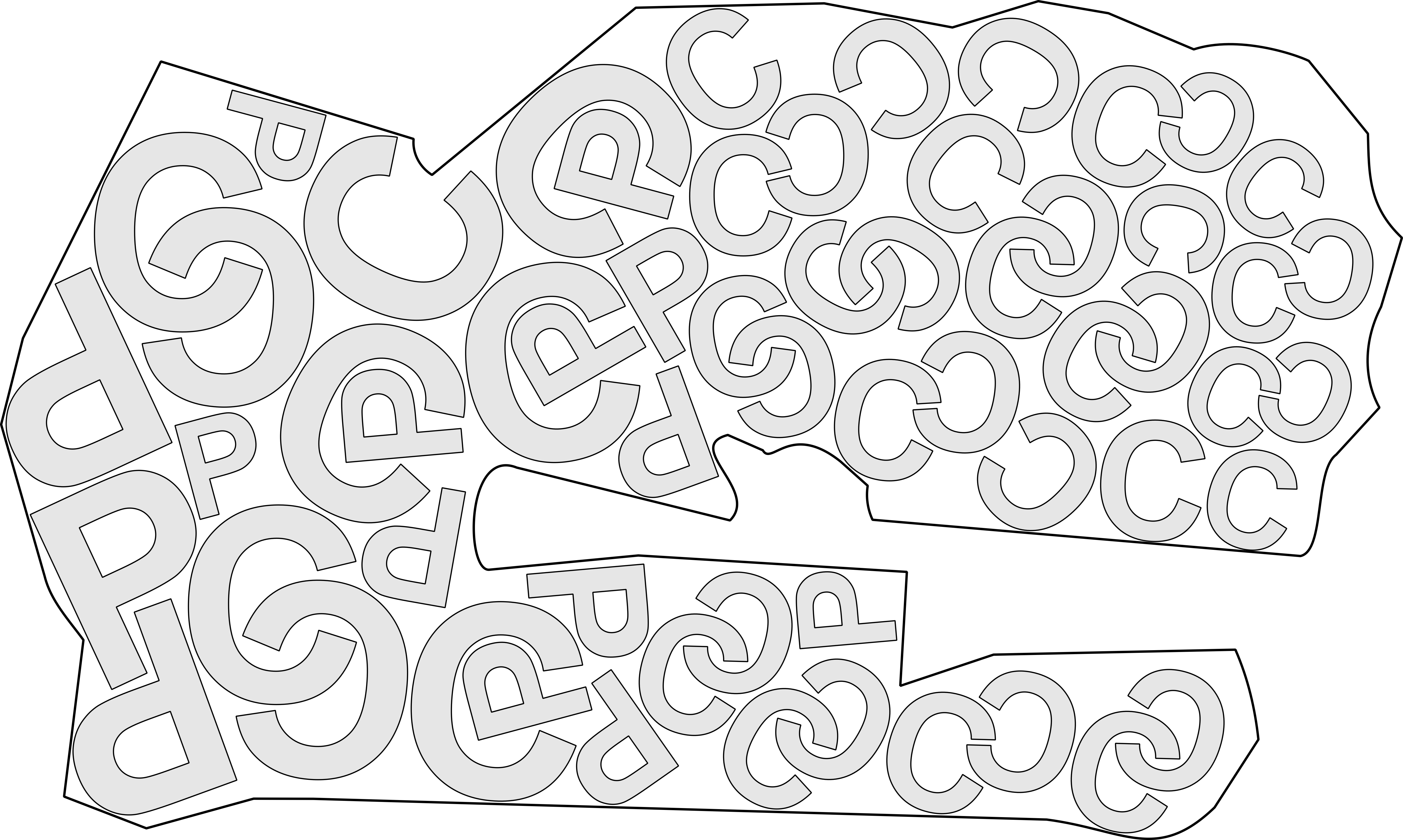

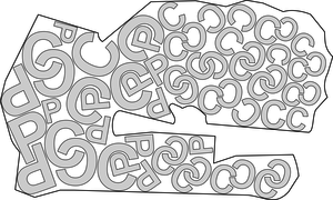

aftaev писал(а):мне интересно как такое разложит. При четком раскладе вложит одну деталь в другую
Вот, попробовал.
Разложил, как получилось с первого раза.
Ради забавы взял лист кривой формы.
12.png (3335 просмотров) <a class='original' href='./download/file.php?id=25969&mode=view' target=_blank>Загрузить оригинал (1.79 МБ)</a>
michael-yurov писал(а):Вот, попробовал.
а ежели лист прямоугольный и все детали одинаковые?

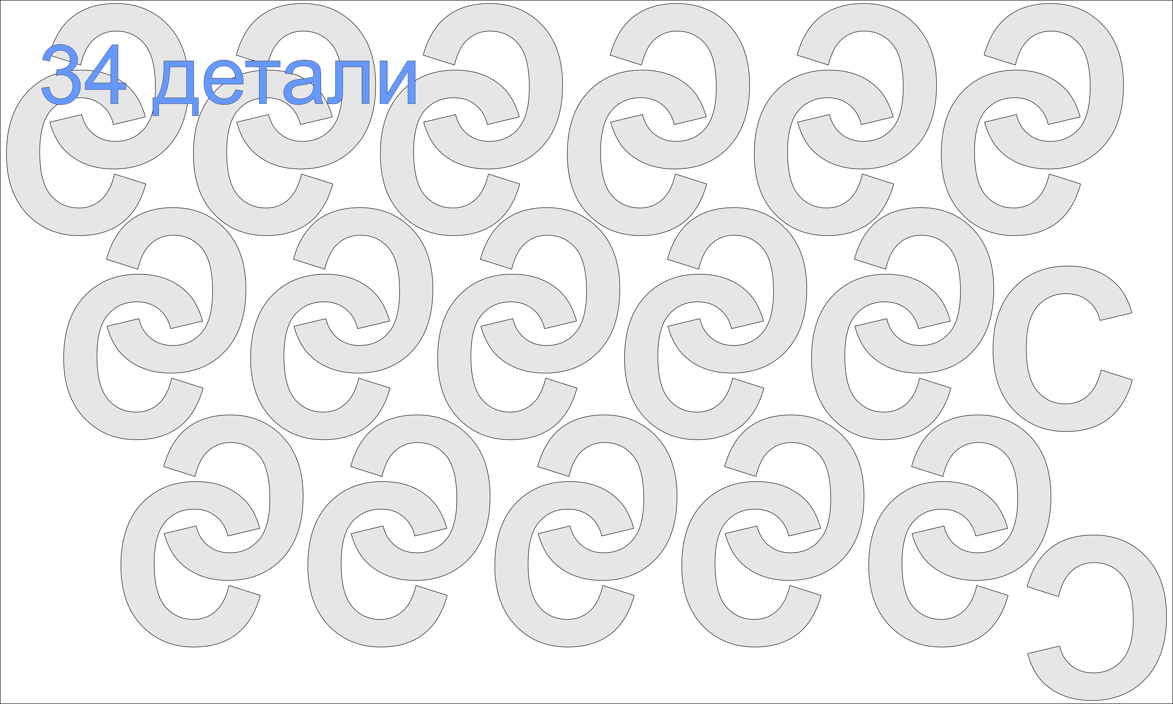

aftaev писал(а):а ежели лист прямоугольный и все детали одинаковые?

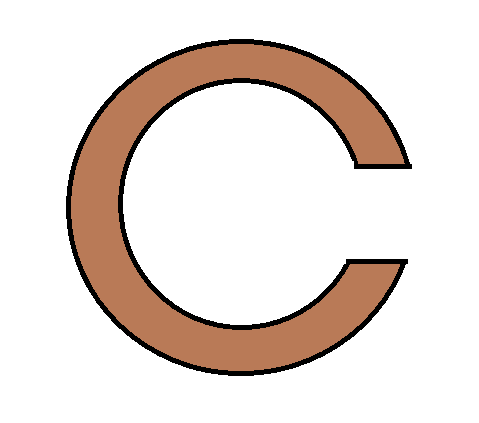

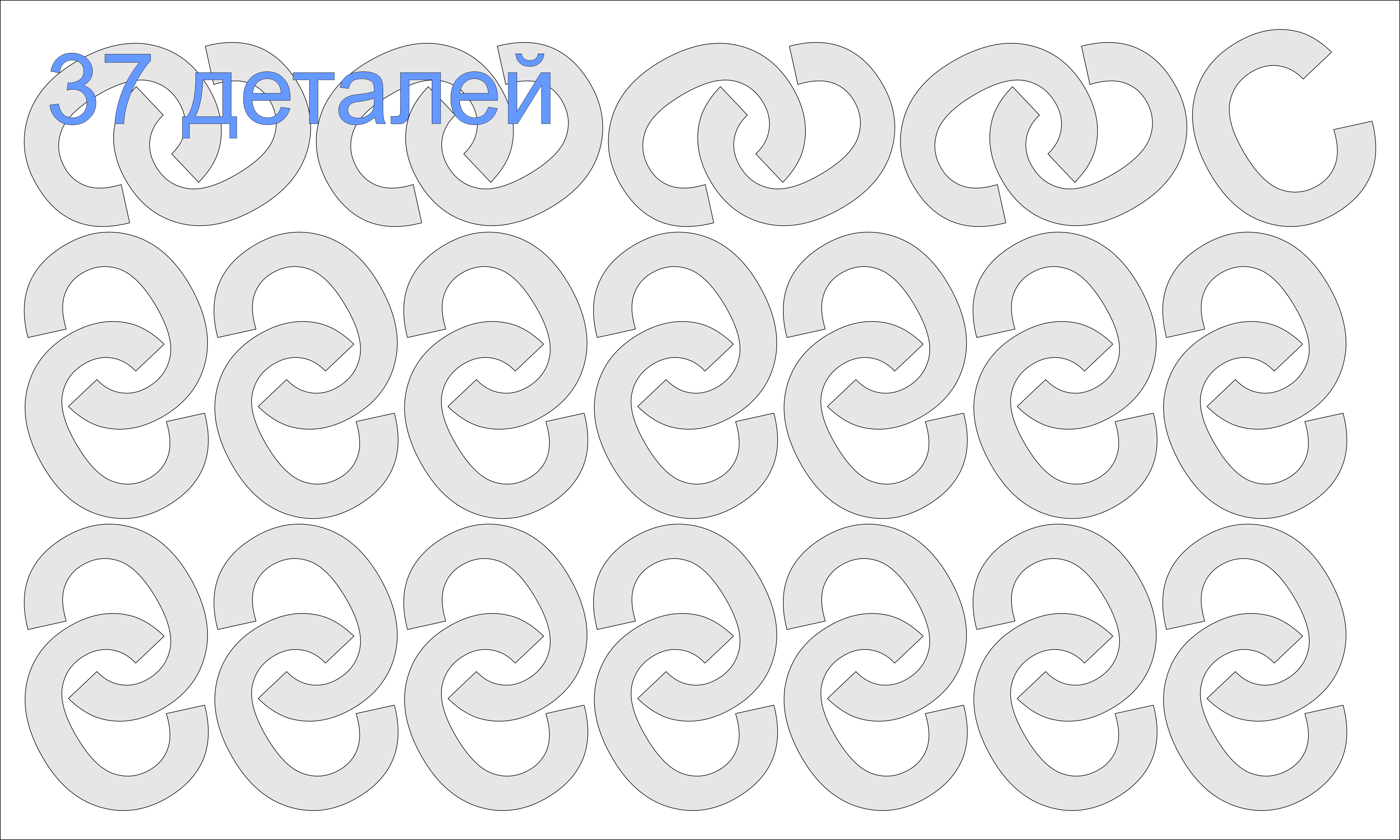

Попробовал заставить арткам разложить так, как ты хотел.
Вот, что получилось (частично в автоматическом режиме):
34.png (3324 просмотра) <a class='original' href='./download/file.php?id=25977&mode=view' target=_blank>Загрузить оригинал (909.15 КБ)</a>
т.е. влезло 34 детали.

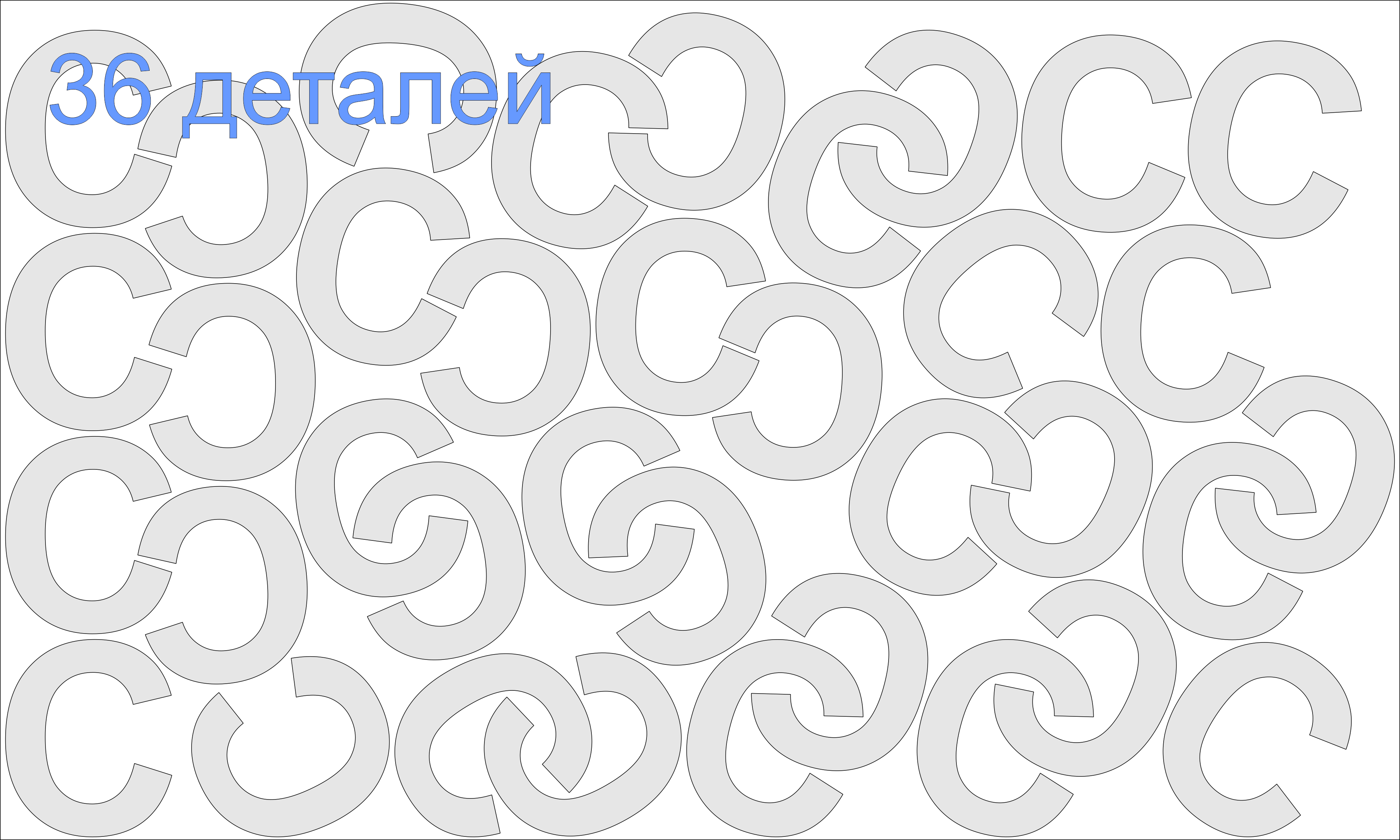

Попробовал разложить просто в автоматическом режиме.
36.png (3324 просмотра) <a class='original' href='./download/file.php?id=25978&mode=view' target=_blank>Загрузить оригинал (1.03 МБ)</a>
Буквы не состыковались, но на лист влезло немного больше.

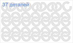

Если предварительно состыковать звенья - влезло 37:
37.png (3324 просмотра) <a class='original' href='./download/file.php?id=25979&mode=view' target=_blank>Загрузить оригинал (1016.93 КБ)</a>
