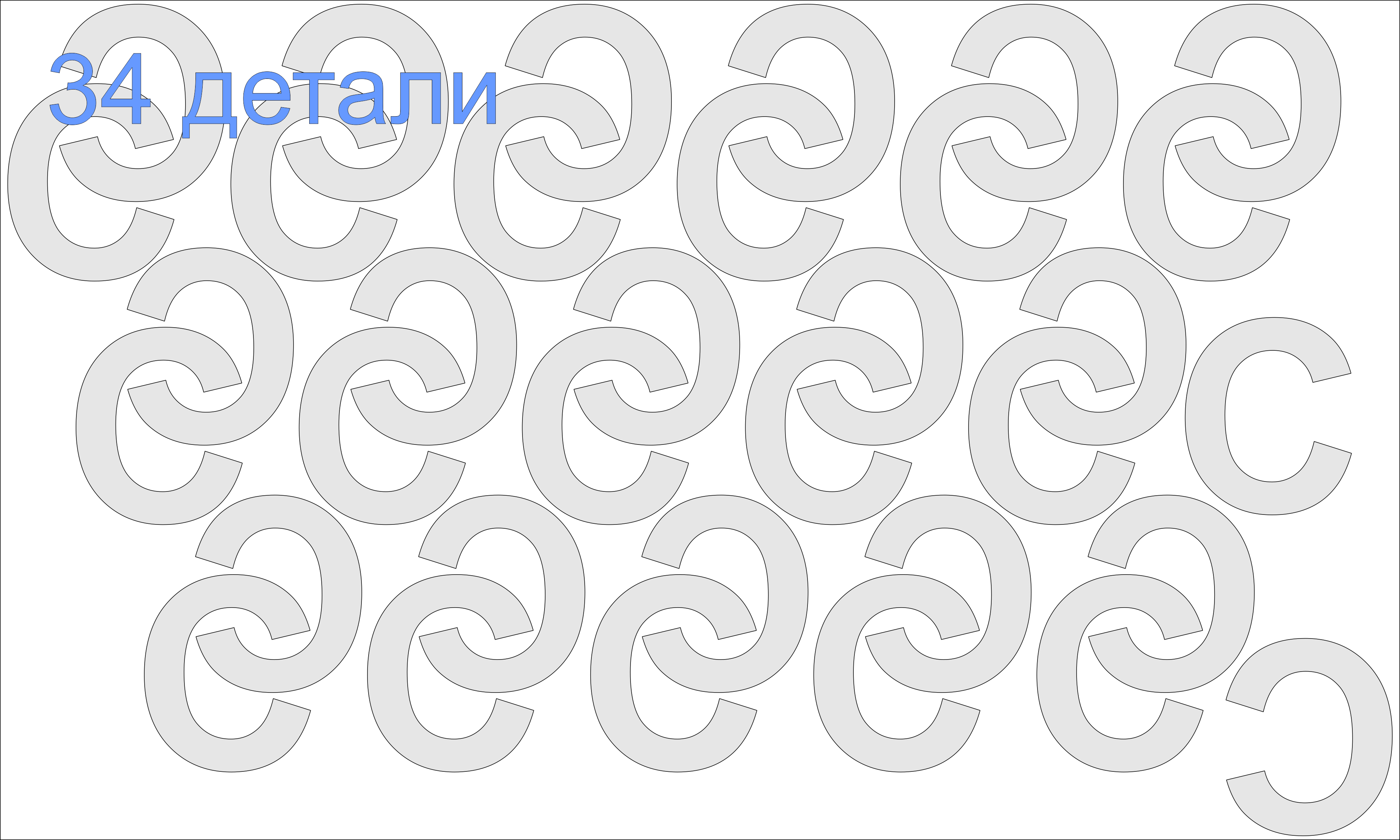

мне интересно как такое разложит. При четком раскладе вложит одну деталь в другую

а ежели лист прямоугольный и все детали одинаковые?
Re: CNC 6040 и резка алюминия
aftaev писал(а):а ежели лист прямоугольный и все детали одинаковые?
Попробовал заставить арткам разложить так, как ты хотел.
Вот, что получилось (частично в автоматическом режиме):
34.png (3291 просмотр) <a class='original' href='./download/file.php?id=25977&sid=ad4941b6681b7ed3b80600fe7b40d733&mode=view' target=_blank>Загрузить оригинал (909.15 КБ)</a>
т.е. влезло 34 детали.
Попробовал разложить просто в автоматическом режиме.
36.png (3291 просмотр) <a class='original' href='./download/file.php?id=25978&sid=ad4941b6681b7ed3b80600fe7b40d733&mode=view' target=_blank>Загрузить оригинал (1.03 МБ)</a>
Буквы не состыковались, но на лист влезло немного больше.
Если предварительно состыковать звенья - влезло 37:
37.png (3291 просмотр) <a class='original' href='./download/file.php?id=25979&sid=ad4941b6681b7ed3b80600fe7b40d733&mode=view' target=_blank>Загрузить оригинал (1016.93 КБ)</a>
