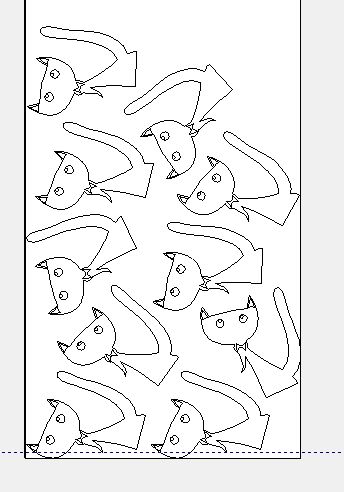

для Афтаева подробно про нестинг.
до:
do.jpg (3314 просмотров) <a class='original' href='./download/file.php?id=25964&mode=view' target=_blank>Загрузить оригинал (83.12 КБ)</a>
после:
posle.jpg (3314 просмотров) <a class='original' href='./download/file.php?id=25965&mode=view' target=_blank>Загрузить оригинал (36.54 КБ)</a>

Uglykoyote писал(а):про нестинг - в арткаме одно не нравится, он не может "вертеть" детали сам, пытаясь впихнуть их в один лист. только на заданный угол пробует повернуть. но работает как надо, даже может учитывать диаметр фрезы "раскроечной"
Задается шаг угла поворота, на который арткам будет пытаться поворачивать каждую деталь.
Если еще размещать детали в правильном направлении и правльной последовательности, и использовать функцию "оставшегося материала" можно добиться очень хороших результатов.

Uglykoyote писал(а):для Афтаева подробно про нестинг.
мне интересно как такое разложит. При четком раскладе вложит одну деталь в другую

Re: CNC 6040 и резка алюминия
aftaev писал(а):мне интересно как такое разложит. При четком раскладе вложит одну деталь в другую
Вот, попробовал.
Разложил, как получилось с первого раза.
Ради забавы взял лист кривой формы.
12.png (3286 просмотров) <a class='original' href='./download/file.php?id=25969&mode=view' target=_blank>Загрузить оригинал (1.79 МБ)</a>
michael-yurov писал(а):Вот, попробовал.
а ежели лист прямоугольный и все детали одинаковые?
aftaev писал(а):а ежели лист прямоугольный и все детали одинаковые?
Попробовал заставить арткам разложить так, как ты хотел.
Вот, что получилось (частично в автоматическом режиме):
34.png (3275 просмотров) <a class='original' href='./download/file.php?id=25977&mode=view' target=_blank>Загрузить оригинал (909.15 КБ)</a>
т.е. влезло 34 детали.
Попробовал разложить просто в автоматическом режиме.
36.png (3275 просмотров) <a class='original' href='./download/file.php?id=25978&mode=view' target=_blank>Загрузить оригинал (1.03 МБ)</a>
Буквы не состыковались, но на лист влезло немного больше.
Если предварительно состыковать звенья - влезло 37:
37.png (3275 просмотров) <a class='original' href='./download/file.php?id=25979&mode=view' target=_blank>Загрузить оригинал (1016.93 КБ)</a>
