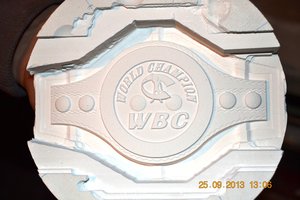

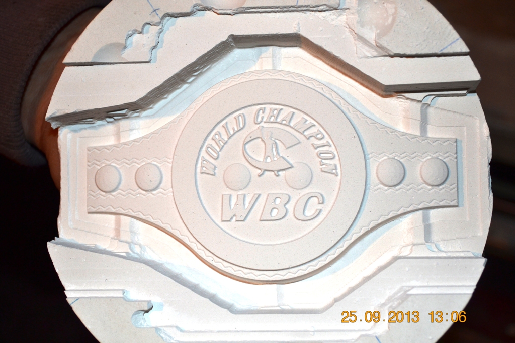

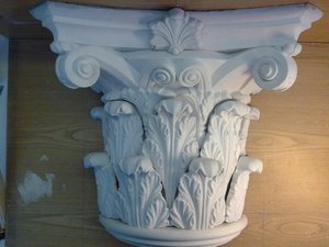

Гипсовую лепнину я буду обрабатывать и 1мм фрезой.
Шпиндель я установлю в кронштейне по середине. Но тем не менее я от консоли не уйду. Даже если я переставлю рельсы на подвижную плиту - величина консоли останется неизменной. А про направляйки я писал выше, что проработаю такой вариант.
P.S. Вот одна из первых работ с гибсом. Для понимания размеров диаметр заготовки около 120 мм.
DSC_0601 - копия.JPG (3720 просмотров) <a class='original' href='./download/file.php?id=33235&mode=view' target=_blank>Загрузить оригинал (455.56 КБ)</a>

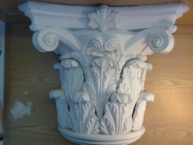

Romanych, такую смогешь, руками лепить дюже надоело :D

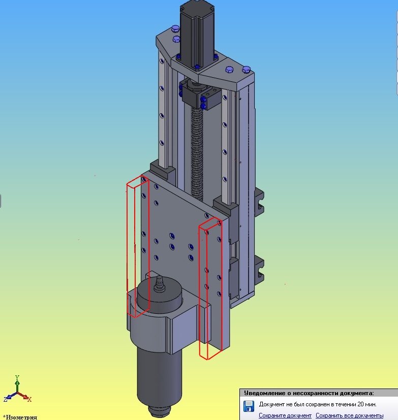

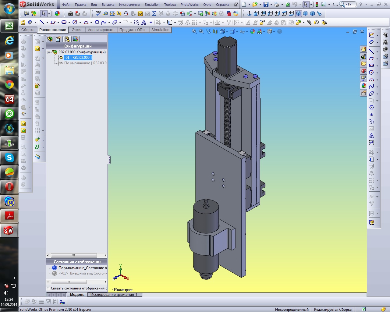

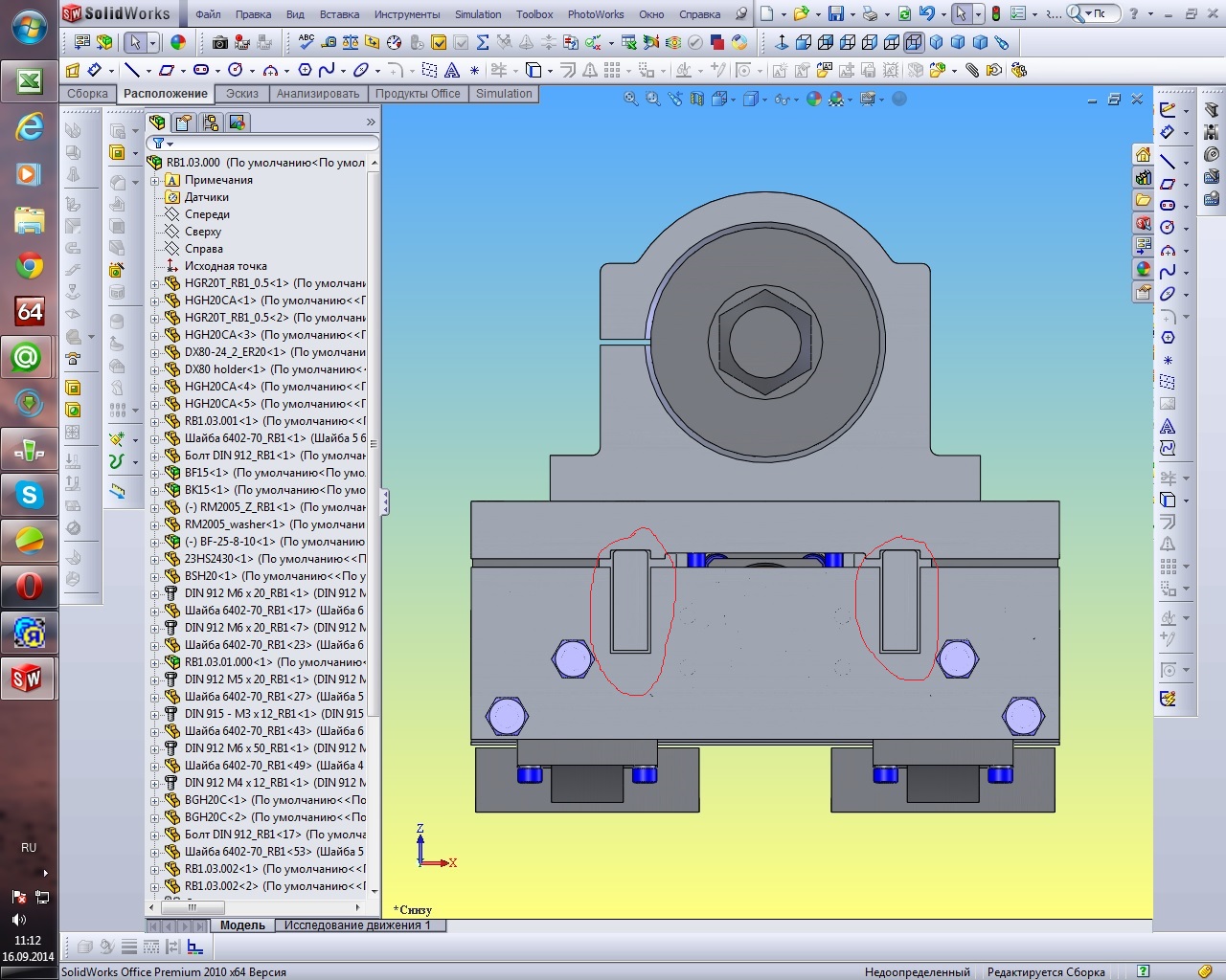

Ну немного переосмыслил каретку. Откровенно говоря - нет у меня желания крепить рельсы на подвижную часть. Так как потом меняется и крепление двигателя, надо там будет огород городить! Пока получилось вот так! Дообавлены ребра на подвижную плиту. крепятся через болтовые соединения
RB1.009.jpg (3703 просмотра) <a class='original' href='./download/file.php?id=33238&mode=view' target=_blank>Загрузить оригинал (378.66 КБ)</a>
В сложенном состоянии (3700 просмотров) <a class='original' href='./download/file.php?id=33239&mode=view' target=_blank>Загрузить оригинал (391.88 КБ)</a>

Re: ЧПУ станок 2500х1500х250.
бэлин.. щож вы все упрямые такие.. :mrgreen: давайте смотреть на последнюю вашу картинку.. что мы там видим.. ???
а видим мы там какую то хрень непонятного назначения..
афтар - вот смотрите - каретки по оси У у вас стоят нормально (сзади).. с этим все нормально.. но при этом вы каретки по Z подняли вверх.. в результате даже находясь в районе балки оси У шпиндель у вас висит на двух потенциально нежестких плитах - сначала плита с рельсами уходит вверх, вверху стоят каретки, а затем уже плита со шпинделем опускается вниз.. вы взяли ДВЕ консоли. соединили их вверху и сидите потираете ручки вместо того чтобы подумать головой..
перенесите прямо на вот этой конструкции рельсы на плиту со шпинделем. а каретки поставьте на уровне кареток по оси У... вы получите в разы более жесткую конструкцию только за счет того что уберете консоли.. да, при опускании вниз у вас будет меняться жесткость в сторону уменьшения. но будет меняться только жесткость плиты на которой висит шпиндель. и то она будет усилена рельсами - то есть будет заведомо жестче чем сейчас. и при этом каретки установленные "над" каретками оси У будут обеспечивать максимальную жесткость узла..
далее - скажите - какой смысл в таком креплении шпинделя ? вот чисто физически - зачем вот тот кусок плиты "под" кронштейном шпинделя ? чисто для "шоп повибрировал" ???
ну и опять же непонятно - какие проблемы с кронштейном шпинделя при перевороте рельс ??? половина самодельщиков делает и не в курсе...
Romanych, Добавь рёбра жесткости к плите, о которых тебе ukr-sasha выше писал, а к ним в будущем можно всякую навесуху лепить, как то: подача сож, подсветка и мало-ли еще чего...

Predator писал(а):Romanych, Добавь рёбра жесткости к плите, о которых тебе ukr-sasha выше писал, а к ним в будущем можно всякую навесуху лепить, как то: подача сож, подсветка и мало-ли еще чего...
Я ребра поставил снизу (см. выше фото). Сейчас прорабатываю второй вариант - переношу релсы на подвижную плиту
Romanych писал(а):Я ребра поставил снизу (см. выше фото).
Так нужно усилить подвижную часть, на которой шпиндель находится, а ты куда рёбра добавил :wik:
Тебе на картинке, чётко обрисовали ситуацию, что и куда, а ты снова велосипед решил изобрести
RB1.003.jpg (3656 просмотров) <a class='original' href='./download/file.php?id=33258&mode=view' target=_blank>Загрузить оригинал (90.86 КБ)</a>

Predator писал(а): а ты снова велосипед решил изобрести
Он ребра установил на правильной плите, просто с другой стороны.
mhael писал(а): Он ребра установил на правильной плите, просто с другой стороны.
Тьфу ты, точно, это я прошарился, прошу пардону :)

А если хотите, чтобы совсем было правильно и хорошо, то делайте не пластину с ребрами, а коробчатую конструкцию. aftaev тут выкладывал где то фото примера.

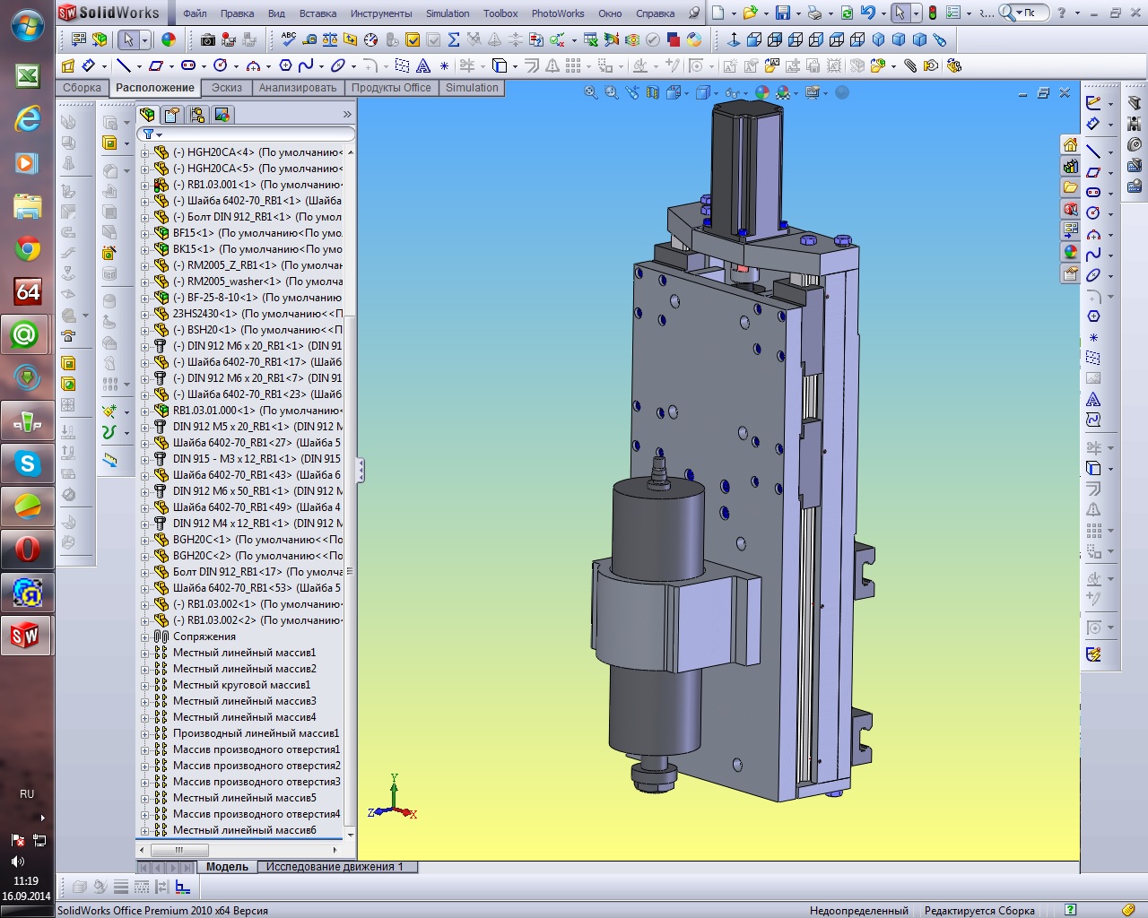

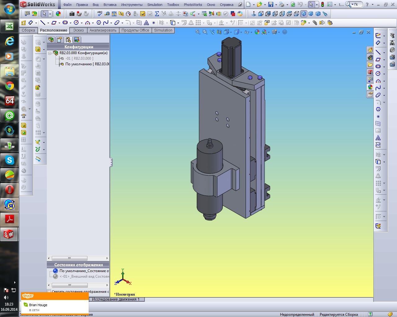

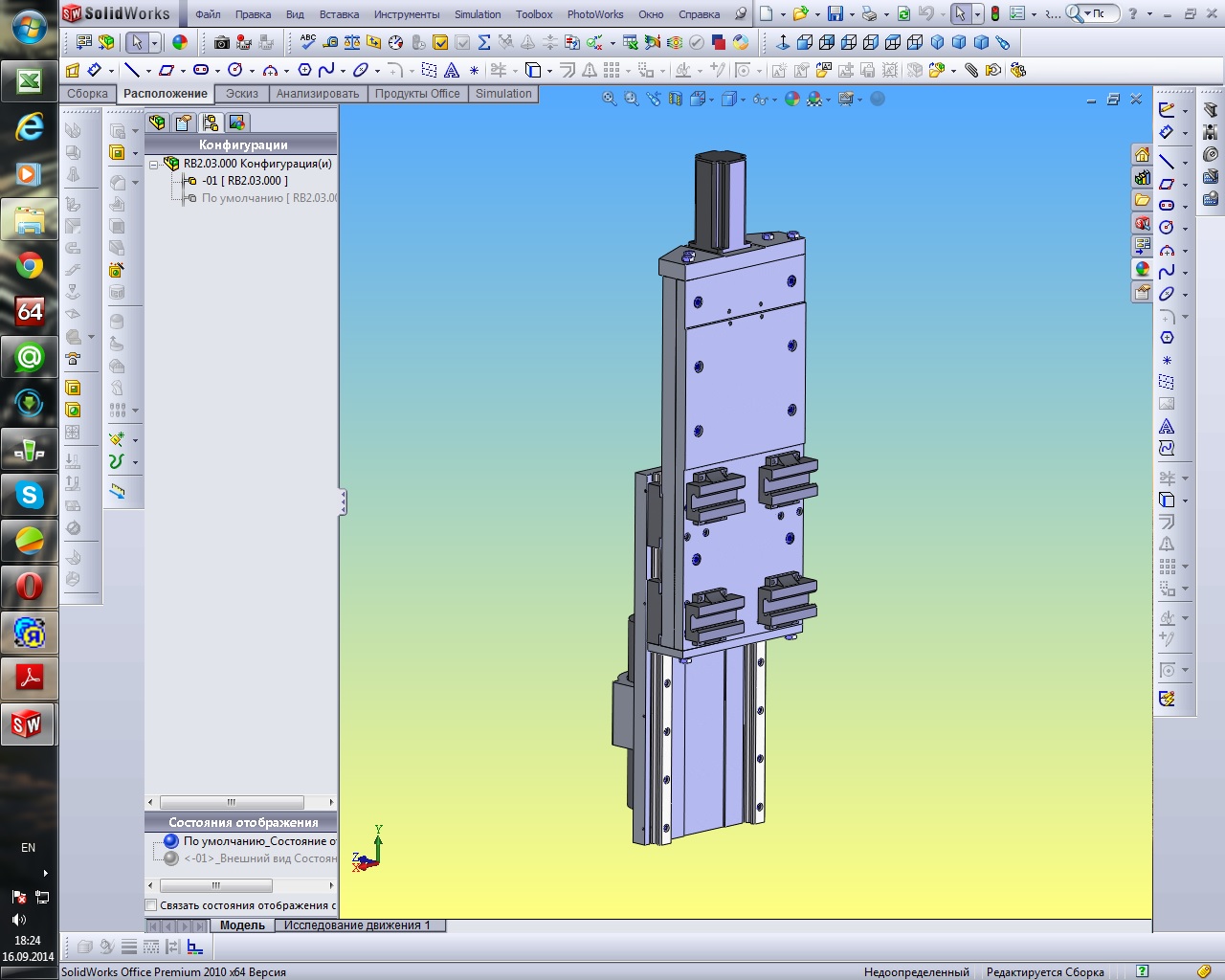

Проработал вариант с расположением направляек на подвижной плите.
Вид спереди. Верхнее положение (3639 просмотров) <a class='original' href='./download/file.php?id=33264&mode=view' target=_blank>Загрузить оригинал (251.48 КБ)</a>
Вид спереди. Нижнее положение (3639 просмотров) <a class='original' href='./download/file.php?id=33265&mode=view' target=_blank>Загрузить оригинал (261.3 КБ)</a>
Вид сзади. (3639 просмотров) <a class='original' href='./download/file.php?id=33266&mode=view' target=_blank>Загрузить оригинал (262.42 КБ)</a>
Вид сзади.

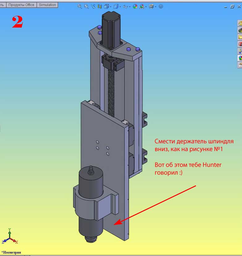

Romanych писал(а):Проработал вариант с расположением направляек на подвижной плите.
А про размещение шпинделя снова не услышал, тебе Охотник где-то выше писал :)
Сообщение Romanych »
Я услышал. Но я не вижу смысла зажимать его ближе к фрезе. Если уж все вы так уцепились за вибрации на таких плечах, то если шпиндель зажать ближе к фрезе будет обратный эффект. Будет плечо большое сзади кронштейна.
Все, что мы видим вокруг, создано людьми не умнее нас самих. Мы способны изменять вещи, влиять на них и создавать новое.
Steven Paul Jobs
Romanych писал(а):Я услышал.
Видимо ты плохо услашал :wik:
Romanych писал(а): Но я не вижу смысла зажимать его ближе к фрезе. Если уж все вы так уцепились за вибрации на таких плечах, то если шпиндель зажать ближе к фрезе будет обратный эффект. Будет плечо большое сзади кронштейна.
Тебе не говорят о зажиме шпинделя ближе к фрезе, тебе говорят о расположении самого зажима, зачем ты его воткнул в середину плиты?

А куда мне его воткнуть? На край - будет консоль большая.

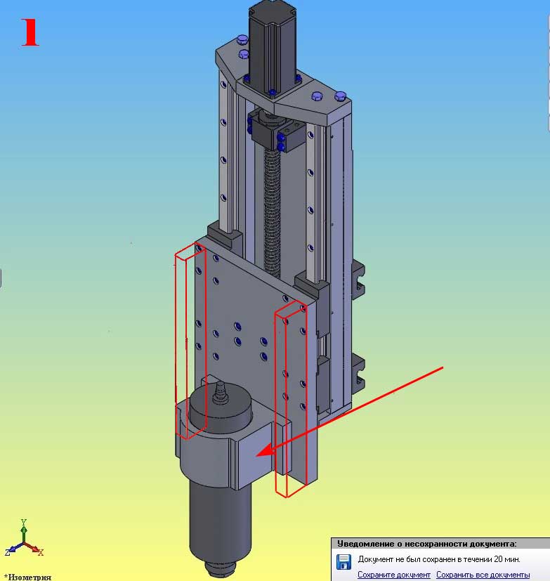

В обще Hunter писал вот о чём: Смести держатель шпинделя вниз, как на рисунке 1, а сам шпиндель зажми так, как он зажат на рисунке 2
01.jpg (3622 просмотра) <a class='original' href='./download/file.php?id=33267&mode=view' target=_blank>Загрузить оригинал (38.17 КБ)</a>
02.jpg (3622 просмотра) <a class='original' href='./download/file.php?id=33268&mode=view' target=_blank>Загрузить оригинал (36.34 КБ)</a>
А вообще, есть время и имеет смысл хорошенько продумать все узлы, так общими усилиями найдём золотую середину и в производство запустим ;)
Ну если я повешу кронштейн в самом низу то плита будет вибрировать совместно с кронштейном и со шпинделем! Или не будет?
Steven Paul Jobs
Могу дать маленький совет, можно поставить 2 кронштейна, один ближе к «носу», второй ближе к «хвосту» шпинделя.
