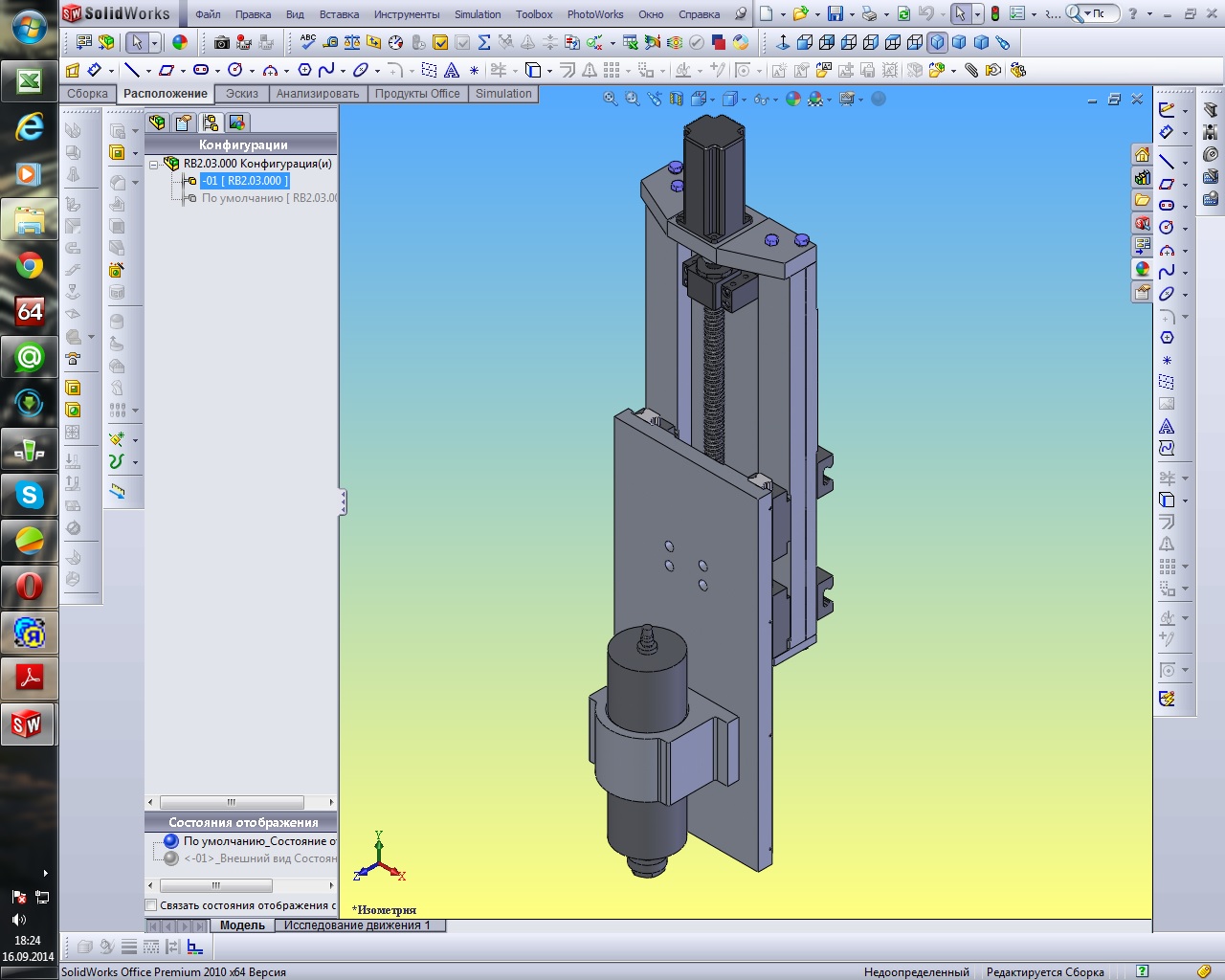

Ну немного переосмыслил каретку. Откровенно говоря - нет у меня желания крепить рельсы на подвижную часть. Так как потом меняется и крепление двигателя, надо там будет огород городить! Пока получилось вот так! Дообавлены ребра на подвижную плиту. крепятся через болтовые соединения

Сообщения: 5414
Re: ЧПУ станок 2500х1500х250.
бэлин.. щож вы все упрямые такие.. :mrgreen: давайте смотреть на последнюю вашу картинку.. что мы там видим.. ???
а видим мы там какую то хрень непонятного назначения..
афтар - вот смотрите - каретки по оси У у вас стоят нормально (сзади).. с этим все нормально.. но при этом вы каретки по Z подняли вверх.. в результате даже находясь в районе балки оси У шпиндель у вас висит на двух потенциально нежестких плитах - сначала плита с рельсами уходит вверх, вверху стоят каретки, а затем уже плита со шпинделем опускается вниз.. вы взяли ДВЕ консоли. соединили их вверху и сидите потираете ручки вместо того чтобы подумать головой..
перенесите прямо на вот этой конструкции рельсы на плиту со шпинделем. а каретки поставьте на уровне кареток по оси У... вы получите в разы более жесткую конструкцию только за счет того что уберете консоли.. да, при опускании вниз у вас будет меняться жесткость в сторону уменьшения. но будет меняться только жесткость плиты на которой висит шпиндель. и то она будет усилена рельсами - то есть будет заведомо жестче чем сейчас. и при этом каретки установленные "над" каретками оси У будут обеспечивать максимальную жесткость узла..
далее - скажите - какой смысл в таком креплении шпинделя ? вот чисто физически - зачем вот тот кусок плиты "под" кронштейном шпинделя ? чисто для "шоп повибрировал" ???
ну и опять же непонятно - какие проблемы с кронштейном шпинделя при перевороте рельс ??? половина самодельщиков делает и не в курсе...

Romanych, Добавь рёбра жесткости к плите, о которых тебе ukr-sasha выше писал, а к ним в будущем можно всякую навесуху лепить, как то: подача сож, подсветка и мало-ли еще чего...

Predator писал(а):Romanych, Добавь рёбра жесткости к плите, о которых тебе ukr-sasha выше писал, а к ним в будущем можно всякую навесуху лепить, как то: подача сож, подсветка и мало-ли еще чего...
Я ребра поставил снизу (см. выше фото). Сейчас прорабатываю второй вариант - переношу релсы на подвижную плиту

Romanych писал(а):Я ребра поставил снизу (см. выше фото).
Так нужно усилить подвижную часть, на которой шпиндель находится, а ты куда рёбра добавил :wik:
Тебе на картинке, чётко обрисовали ситуацию, что и куда, а ты снова велосипед решил изобрести

Проработал вариант с расположением направляек на подвижной плите.

Сообщения: 9583
Romanych писал(а):Проработал вариант с расположением направляек на подвижной плите.
А про размещение шпинделя снова не услышал, тебе Охотник где-то выше писал :)

Сообщение Romanych »
Я услышал. Но я не вижу смысла зажимать его ближе к фрезе. Если уж все вы так уцепились за вибрации на таких плечах, то если шпиндель зажать ближе к фрезе будет обратный эффект. Будет плечо большое сзади кронштейна.

Romanych писал(а): Но я не вижу смысла зажимать его ближе к фрезе. Если уж все вы так уцепились за вибрации на таких плечах, то если шпиндель зажать ближе к фрезе будет обратный эффект. Будет плечо большое сзади кронштейна.
Тебе не говорят о зажиме шпинделя ближе к фрезе, тебе говорят о расположении самого зажима, зачем ты его воткнул в середину плиты?
А куда мне его воткнуть? На край - будет консоль большая.

В обще Hunter писал вот о чём: Смести держатель шпинделя вниз, как на рисунке 1, а сам шпиндель зажми так, как он зажат на рисунке 2
Ну если я повешу кронштейн в самом низу то плита будет вибрировать совместно с кронштейном и со шпинделем! Или не будет?
Могу дать маленький совет, можно поставить 2 кронштейна, один ближе к «носу», второй ближе к «хвосту» шпинделя.
