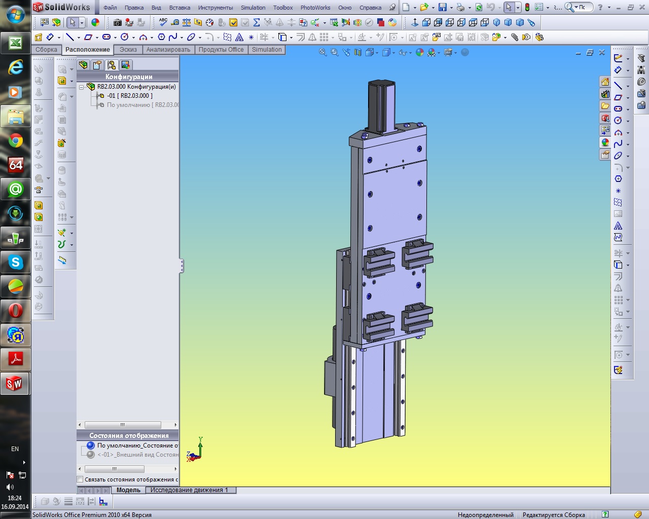

Ну немного переосмыслил каретку. Откровенно говоря - нет у меня желания крепить рельсы на подвижную часть. Так как потом меняется и крепление двигателя, надо там будет огород городить! Пока получилось вот так! Дообавлены ребра на подвижную плиту. крепятся через болтовые соединения
RB1.009.jpg (3317 просмотров) <a class='original' href='./download/file.php?id=33238&mode=view' target=_blank>Загрузить оригинал (378.66 КБ)</a>
В сложенном состоянии (3314 просмотров) <a class='original' href='./download/file.php?id=33239&mode=view' target=_blank>Загрузить оригинал (391.88 КБ)</a>

Сообщения: 5414
Re: ЧПУ станок 2500х1500х250.
бэлин.. щож вы все упрямые такие.. :mrgreen: давайте смотреть на последнюю вашу картинку.. что мы там видим.. ???
а видим мы там какую то хрень непонятного назначения..
афтар - вот смотрите - каретки по оси У у вас стоят нормально (сзади).. с этим все нормально.. но при этом вы каретки по Z подняли вверх.. в результате даже находясь в районе балки оси У шпиндель у вас висит на двух потенциально нежестких плитах - сначала плита с рельсами уходит вверх, вверху стоят каретки, а затем уже плита со шпинделем опускается вниз.. вы взяли ДВЕ консоли. соединили их вверху и сидите потираете ручки вместо того чтобы подумать головой..
перенесите прямо на вот этой конструкции рельсы на плиту со шпинделем. а каретки поставьте на уровне кареток по оси У... вы получите в разы более жесткую конструкцию только за счет того что уберете консоли.. да, при опускании вниз у вас будет меняться жесткость в сторону уменьшения. но будет меняться только жесткость плиты на которой висит шпиндель. и то она будет усилена рельсами - то есть будет заведомо жестче чем сейчас. и при этом каретки установленные "над" каретками оси У будут обеспечивать максимальную жесткость узла..
далее - скажите - какой смысл в таком креплении шпинделя ? вот чисто физически - зачем вот тот кусок плиты "под" кронштейном шпинделя ? чисто для "шоп повибрировал" ???
ну и опять же непонятно - какие проблемы с кронштейном шпинделя при перевороте рельс ??? половина самодельщиков делает и не в курсе...

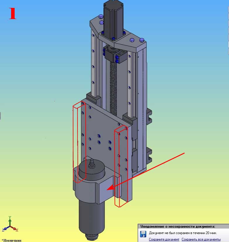

Проработал вариант с расположением направляек на подвижной плите.
Вид спереди. Верхнее положение (3253 просмотра) <a class='original' href='./download/file.php?id=33264&mode=view' target=_blank>Загрузить оригинал (251.48 КБ)</a>
Вид спереди. Нижнее положение (3253 просмотра) <a class='original' href='./download/file.php?id=33265&mode=view' target=_blank>Загрузить оригинал (261.3 КБ)</a>
Вид сзади. (3253 просмотра) <a class='original' href='./download/file.php?id=33266&mode=view' target=_blank>Загрузить оригинал (262.42 КБ)</a>
Вид сзади.

Сообщения: 9583
Romanych писал(а):Проработал вариант с расположением направляек на подвижной плите.
А про размещение шпинделя снова не услышал, тебе Охотник где-то выше писал :)

Сообщение Romanych »
Я услышал. Но я не вижу смысла зажимать его ближе к фрезе. Если уж все вы так уцепились за вибрации на таких плечах, то если шпиндель зажать ближе к фрезе будет обратный эффект. Будет плечо большое сзади кронштейна.
Romanych писал(а):Я услышал.
Видимо ты плохо услашал :wik:
Romanych писал(а): Но я не вижу смысла зажимать его ближе к фрезе. Если уж все вы так уцепились за вибрации на таких плечах, то если шпиндель зажать ближе к фрезе будет обратный эффект. Будет плечо большое сзади кронштейна.
Тебе не говорят о зажиме шпинделя ближе к фрезе, тебе говорят о расположении самого зажима, зачем ты его воткнул в середину плиты?

Сообщения: 9583
В обще Hunter писал вот о чём: Смести держатель шпинделя вниз, как на рисунке 1, а сам шпиндель зажми так, как он зажат на рисунке 2
01.jpg (3236 просмотров) <a class='original' href='./download/file.php?id=33267&mode=view' target=_blank>Загрузить оригинал (38.17 КБ)</a>
02.jpg (3236 просмотров) <a class='original' href='./download/file.php?id=33268&mode=view' target=_blank>Загрузить оригинал (36.34 КБ)</a>
А вообще, есть время и имеет смысл хорошенько продумать все узлы, так общими усилиями найдём золотую середину и в производство запустим ;)
Ну если я повешу кронштейн в самом низу то плита будет вибрировать совместно с кронштейном и со шпинделем! Или не будет?
Все, что мы видим вокруг, создано людьми не умнее нас самих. Мы способны изменять вещи, влиять на них и создавать новое.
Steven Paul Jobs
Сообщения: 9583
Могу дать маленький совет, можно поставить 2 кронштейна, один ближе к «носу», второй ближе к «хвосту» шпинделя.
