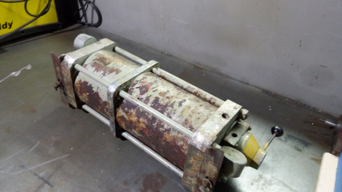

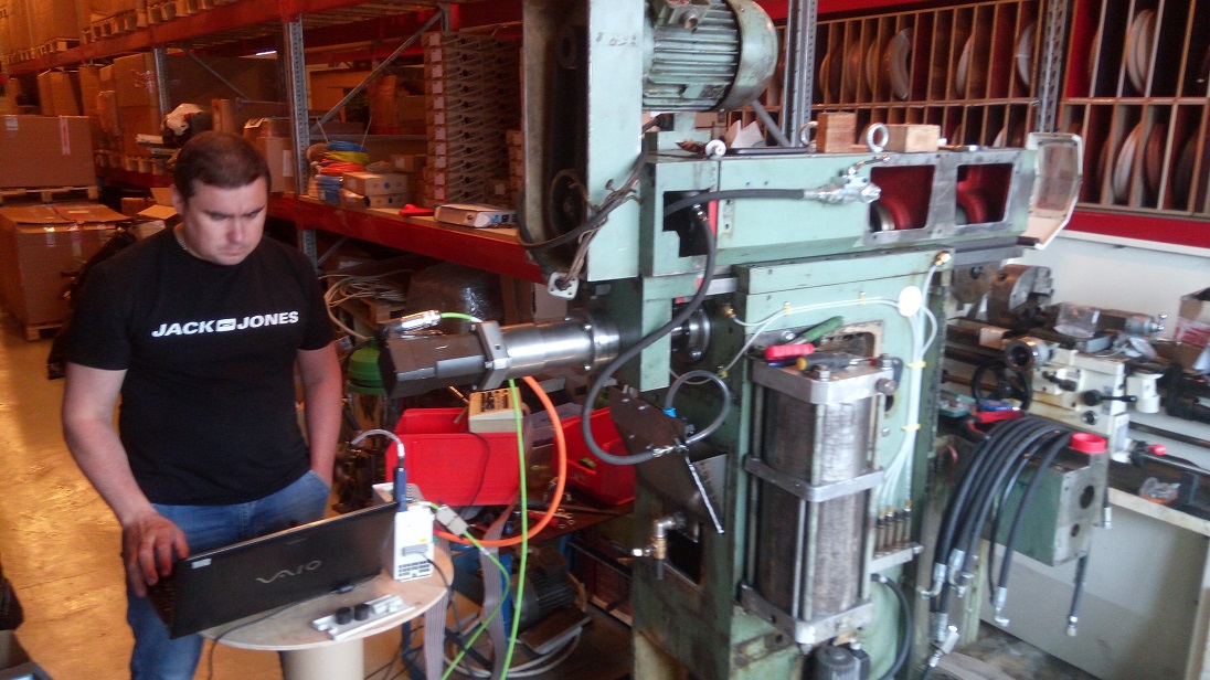

Пришел ПГУ.
Конечно возраст оставил свои следы,
1.jpg (12418 просмотров) <a class='original' href='./download/file.php?id=152063&mode=view' target=_blank>Загрузить оригинал (318.2 КБ)</a>
но к моей радости вскрытие показало, что прибор внутри практически в идеальном состоянии. А снаружи ржа поверхностная и то только там где сдвинут консервант и краска.

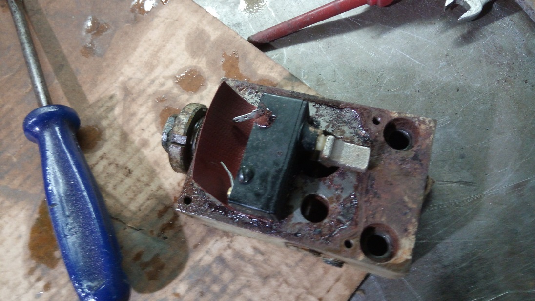

3.jpg (12418 просмотров) <a class='original' href='./download/file.php?id=152064&mode=view' target=_blank>Загрузить оригинал (325.79 КБ)</a>
Манометры в засахарившейся консервационной смазке и толстом слое краски поверх крнсерванта. Манжеты и уплотнения без задиров и порывов. Правда реле давления "устало" совсем.
4.jpg (12418 просмотров) <a class='original' href='./download/file.php?id=152065&mode=view' target=_blank>Загрузить оригинал (367.09 КБ)</a>

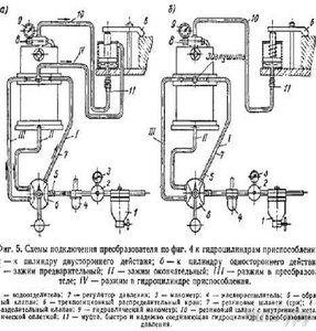

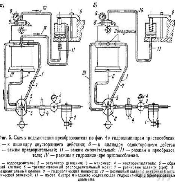

Теперь немного упростим схему работы и проведем пробные пуски. Радует характеристики прибора: к-т усиления воздух/гидравлика 25, объем вытесняемого масла из полости ГЦ 120 см3, боле чем достаточно для меня (50-100см3). Для получения 35 атм по выходу достаточно будет подать воздух в 1,5 атм.
На втором рисунке вторая схема дает практически полное описание ПГУ для инструмента станка.
5.jpg (12414 просмотров) <a class='original' href='./download/file.php?id=152066&mode=view' target=_blank>Загрузить оригинал (303.22 КБ)</a>

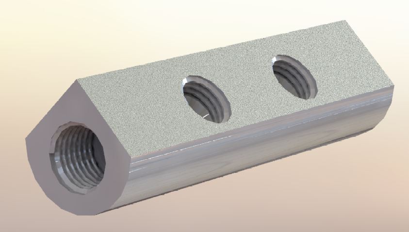

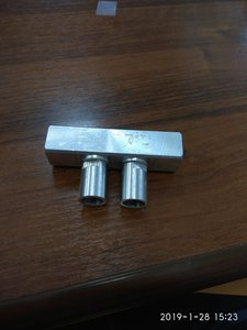

В процессе обдумывания системы смазки пришел к определенным наблюдениям:
1. Выход насоса - резьба 14х1,5.
2. Тройника/коллектора надо сваять.
3. Дроссельные блоки БДИ6 имеют так же на входе резьбу М14х1,5.
4. Выходные магистрали на точки смазки БДИ6 имеют резьбу 1/8".
Пришел к выводу, что для унификации тройник надо делать с вх/вых резьбами 14х1,5. Три часа в субботу и готовый тройник.
46.JPG (12245 просмотров) <a class='original' href='./download/file.php?id=155669&mode=view' target=_blank>Загрузить оригинал (48.04 КБ)</a>
45.jpg (12245 просмотров) <a class='original' href='./download/file.php?id=155668&mode=view' target=_blank>Загрузить оригинал (1.71 МБ)</a>
44.jpg (12245 просмотров) <a class='original' href='./download/file.php?id=155667&mode=view' target=_blank>Загрузить оригинал (1.34 МБ)</a>
В результате всю магистральную разводку по станку смогу делать ШВД с штуцерами 14х1,5.

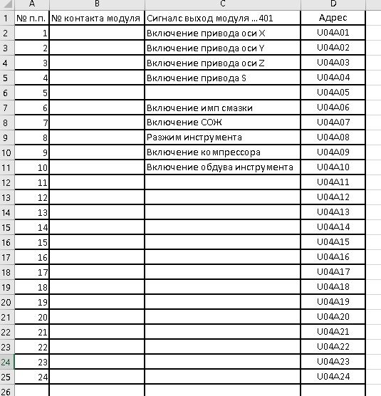

По переработке схемы электроавтоматики составлены карты входных сигналов и выходных команд ЧПУ. В процессе сборки возможно будут дополнения. Для того чтоб грязными руками не залапывать лицевую панель ЧПУ, наиболее используемые команды будут вынесены на пульт оператора - Пуск, Стоп, Пауза программы, перемещения по осям, включение шпинделя, охлаждение, обдув, отжим инструмента.

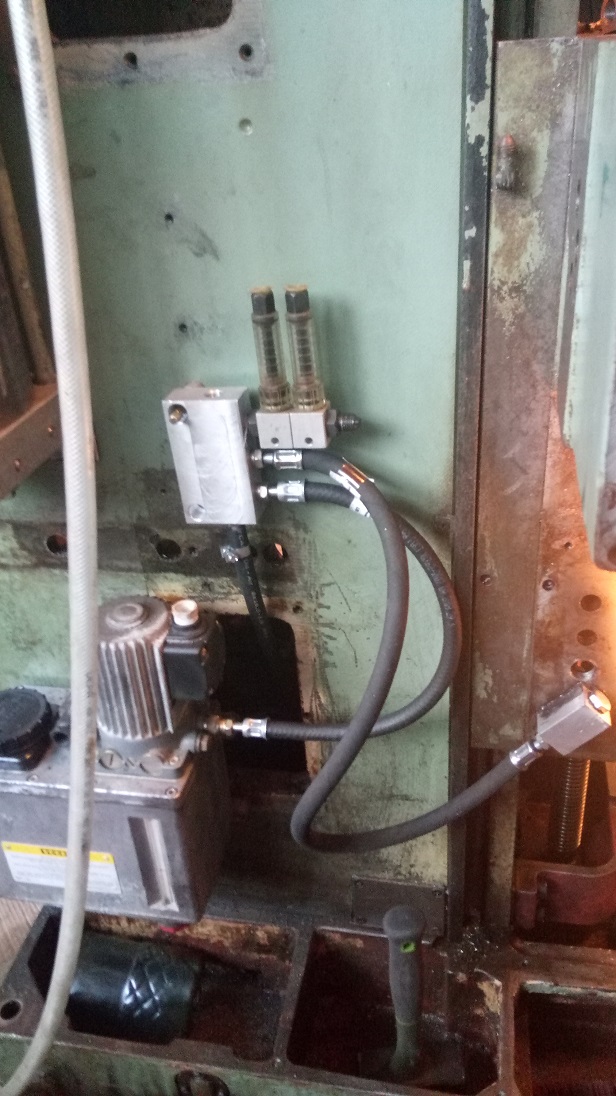

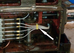

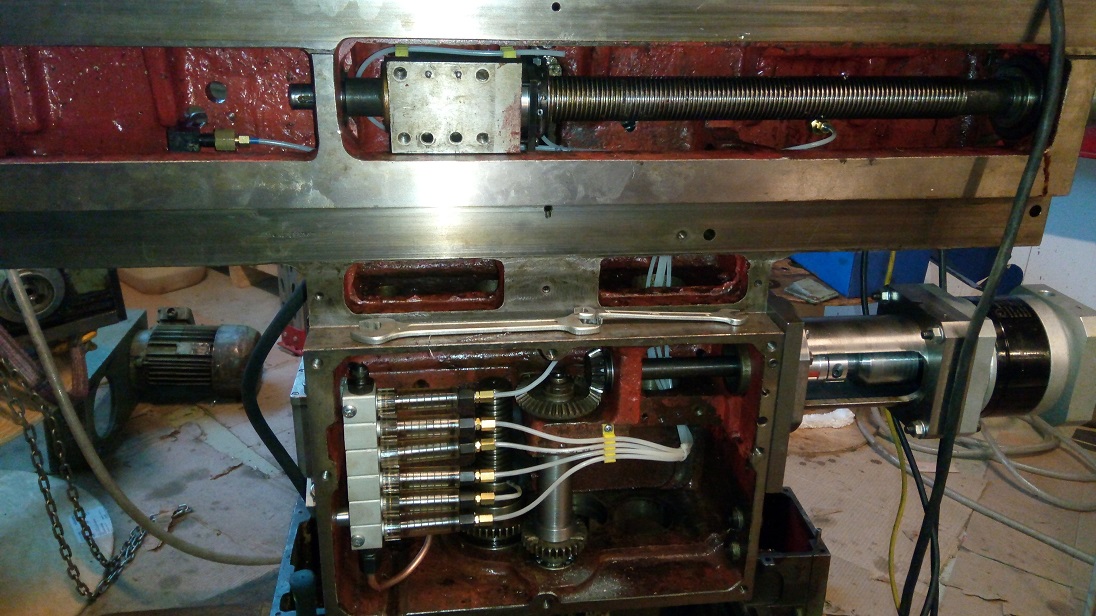

Приступил к монтажу системы импульсной смазки.
Установил коллектор,
84.jpg (12099 просмотров) <a class='original' href='./download/file.php?id=157692&mode=view' target=_blank>Загрузить оригинал (354.74 КБ)</a>
дроссельные блоки, начал монтаж трубок к точкам смазки.
79.jpg (12099 просмотров) <a class='original' href='./download/file.php?id=157688&mode=view' target=_blank>Загрузить оригинал (402.09 КБ)</a>

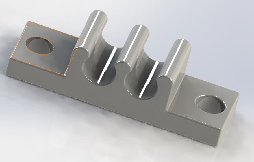

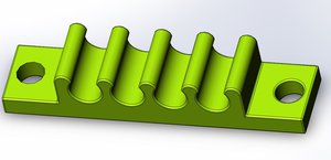

Для укладки трубок нарисовал и напечатал фиксаторы трубки.
80.JPG (12099 просмотров) <a class='original' href='./download/file.php?id=157689&mode=view' target=_blank>Загрузить оригинал (36.91 КБ)</a>
81.JPG (12099 просмотров) <a class='original' href='./download/file.php?id=157690&mode=view' target=_blank>Загрузить оригинал (63.06 КБ)</a>
Трубки очень удобно крепить
83.jpg (12099 просмотров) <a class='original' href='./download/file.php?id=157691&mode=view' target=_blank>Загрузить оригинал (452.12 КБ)</a>

А фиксаторы трубок каким пластиком печатали? Нужно то же изготовить. Попробовали из АБС, так сломало при нажиме.
Заранее большоп спасибо
19bvn58
Сообщения: 113
Зарегистрирован: 11 май 2017, 07:25
Репутация: 69
Настоящее имя: Валерий
Откуда: Владимир
Re: 67К25ПФ2 Вильнюс + БАЛТСИСТЕМ NC-230
Сообщение 19bvn58 »
Прошу простить за то что не ответил быстро.
Фиксаторы печатаю из ПЛА, самый дружественный пластик.

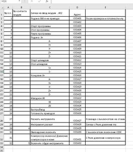

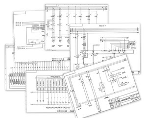

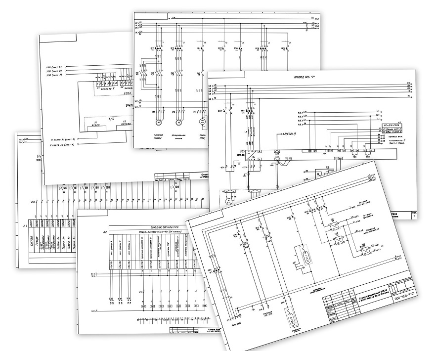

Переработан шкаф электроавтоматики.
Схема 67к25.jpg (11887 просмотров) <a class='original' href='./download/file.php?id=159842&mode=view' target=_blank>Загрузить оригинал (163.46 КБ)</a>
В связи с переездом несколько отложены работы, но в ближайшую неделю-две думаю зашевелить оси

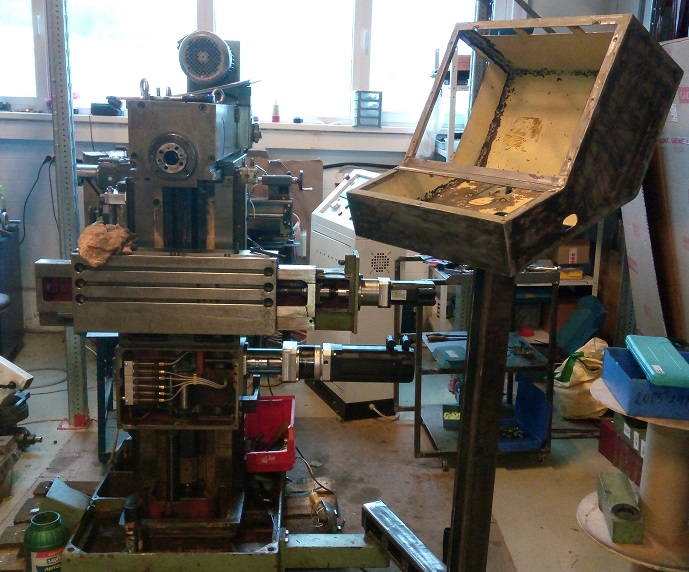

Удалось чуть время выделить на станок. Подходит время монтажа кабелей и пульта управления.
Рассматривал разные варианты подвеса/установки пульта: коромысло сверху,
9.JPG (11449 просмотров) <a class='original' href='./download/file.php?id=164559&mode=view' target=_blank>Загрузить оригинал (40.52 КБ)</a>
штатный поворотный кронштейн, нижнюю поворотную стойку.
16.JPG (11449 просмотров) <a class='original' href='./download/file.php?id=164560&mode=view' target=_blank>Загрузить оригинал (41.91 КБ)</a>
Остановился на последней.
Фото предварительного монтажа. Внизу будет установлено опорное колесо с фиксатором.
12.jpg (11449 просмотров) <a class='original' href='./download/file.php?id=164558&mode=view' target=_blank>Загрузить оригинал (300.73 КБ)</a>
Не совсем удачное фотоиз-за узости технологического прохода, в результате перспектива очень искажает пропорции предметов. :thinking:
Ощущение сильной завышенности опорной стойки. Правда станок стоит на поддоне, а не на виброопорах, а это лишние визуальные 15 см. Однако стойку наверняка придется укорачивать на 15-20 см.

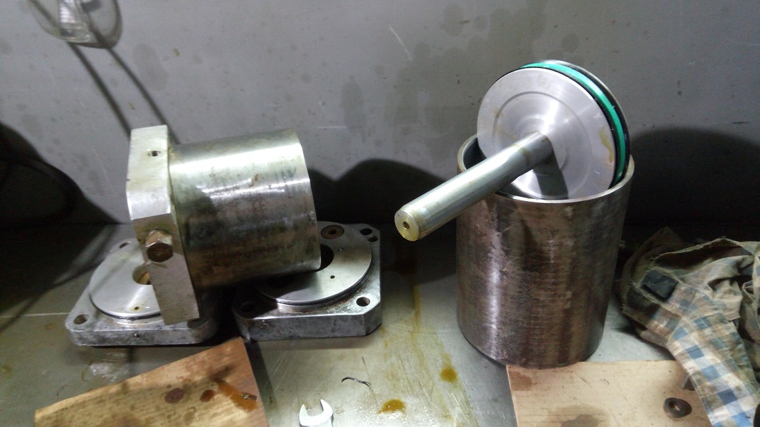

Довел до ума систему разжима/зажима инструмента на станке. Первоначальные расчеты показали, что при к-те усиления ПГУ в 25 единиц, входного давления по воздуху в 1,5 атм с лихвой для получения на выходе 35 атм по гидравлике. В конце концов, после регулировки так и получилось.
1А.jpg (8623 просмотра) <a class='original' href='./download/file.php?id=171342&mode=view' target=_blank>Загрузить оригинал (83.24 КБ)</a>
2А.jpg (8623 просмотра) <a class='original' href='./download/file.php?id=171343&mode=view' target=_blank>Загрузить оригинал (65.82 КБ)</a>
Разжим и зажим инструмента в горизонтальном и вертикальном шпинделях.
https://youtu.be/MkbYhLzjAS8
https://youtu.be/1bgRECiF0MA
Прокладку вырвало маслом при давлении 200атм.
21.jpg (8560 просмотров) <a class='original' href='./download/file.php?id=171386&mode=view' target=_blank>Загрузить оригинал (53.08 КБ)</a>
Утром регулятор стоял на 8 атм и при включении разжима все 200 атм пришли в ГЦ разжима инструмента
