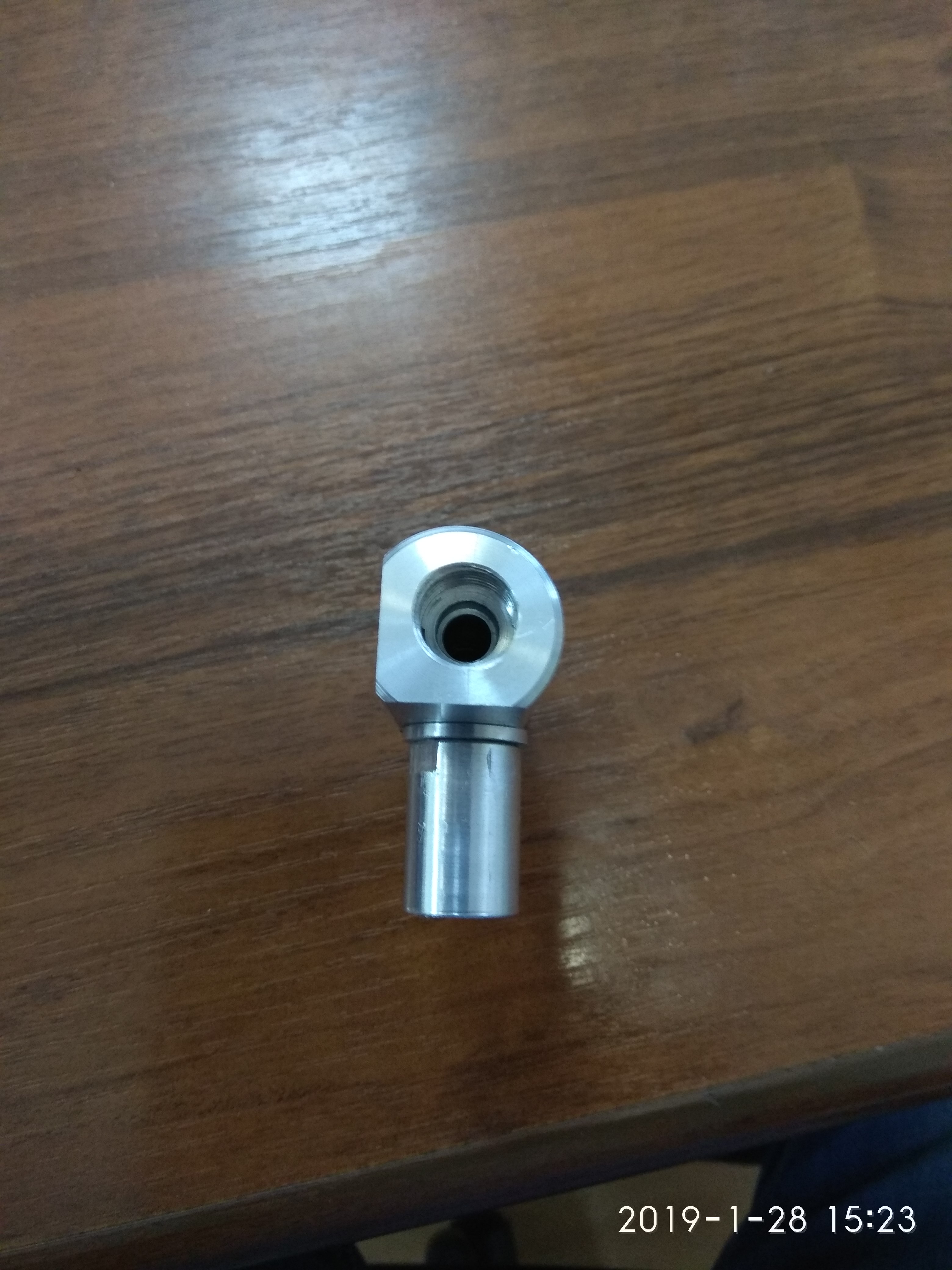

В процессе обдумывания системы смазки пришел к определенным наблюдениям:
1. Выход насоса - резьба 14х1,5.
2. Тройника/коллектора надо сваять.
3. Дроссельные блоки БДИ6 имеют так же на входе резьбу М14х1,5.
4. Выходные магистрали на точки смазки БДИ6 имеют резьбу 1/8".
Пришел к выводу, что для унификации тройник надо делать с вх/вых резьбами 14х1,5. Три часа в субботу и готовый тройник.
46.JPG (12255 просмотров) <a class='original' href='./download/file.php?id=155669&mode=view' target=_blank>Загрузить оригинал (48.04 КБ)</a>
45.jpg (12255 просмотров) <a class='original' href='./download/file.php?id=155668&mode=view' target=_blank>Загрузить оригинал (1.71 МБ)</a>
44.jpg (12255 просмотров) <a class='original' href='./download/file.php?id=155667&mode=view' target=_blank>Загрузить оригинал (1.34 МБ)</a>
В результате всю магистральную разводку по станку смогу делать ШВД с штуцерами 14х1,5.

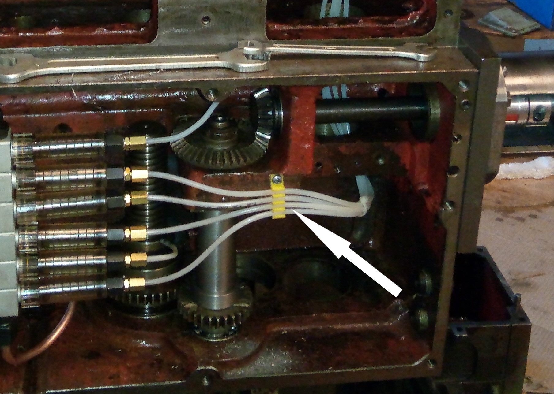

Приступил к монтажу системы импульсной смазки.
Установил коллектор,
84.jpg (12109 просмотров) <a class='original' href='./download/file.php?id=157692&mode=view' target=_blank>Загрузить оригинал (354.74 КБ)</a>
дроссельные блоки, начал монтаж трубок к точкам смазки.
79.jpg (12109 просмотров) <a class='original' href='./download/file.php?id=157688&mode=view' target=_blank>Загрузить оригинал (402.09 КБ)</a>
Для укладки трубок нарисовал и напечатал фиксаторы трубки.
80.JPG (12109 просмотров) <a class='original' href='./download/file.php?id=157689&mode=view' target=_blank>Загрузить оригинал (36.91 КБ)</a>
81.JPG (12109 просмотров) <a class='original' href='./download/file.php?id=157690&mode=view' target=_blank>Загрузить оригинал (63.06 КБ)</a>
Трубки очень удобно крепить
83.jpg (12109 просмотров) <a class='original' href='./download/file.php?id=157691&mode=view' target=_blank>Загрузить оригинал (452.12 КБ)</a>

Malyarka74
Сообщения: 672
Репутация: 158
Re: 67К25ПФ2 Вильнюс + БАЛТСИСТЕМ NC-230
Сообщение Malyarka74 »
А фиксаторы трубок каким пластиком печатали? Нужно то же изготовить. Попробовали из АБС, так сломало при нажиме.
Заранее большоп спасибо
19bvn58
Сообщения: 113
Зарегистрирован: 11 май 2017, 07:25
Репутация: 69
Настоящее имя: Валерий
Откуда: Владимир
Сообщение 19bvn58 »
Прошу простить за то что не ответил быстро.
Фиксаторы печатаю из ПЛА, самый дружественный пластик.
