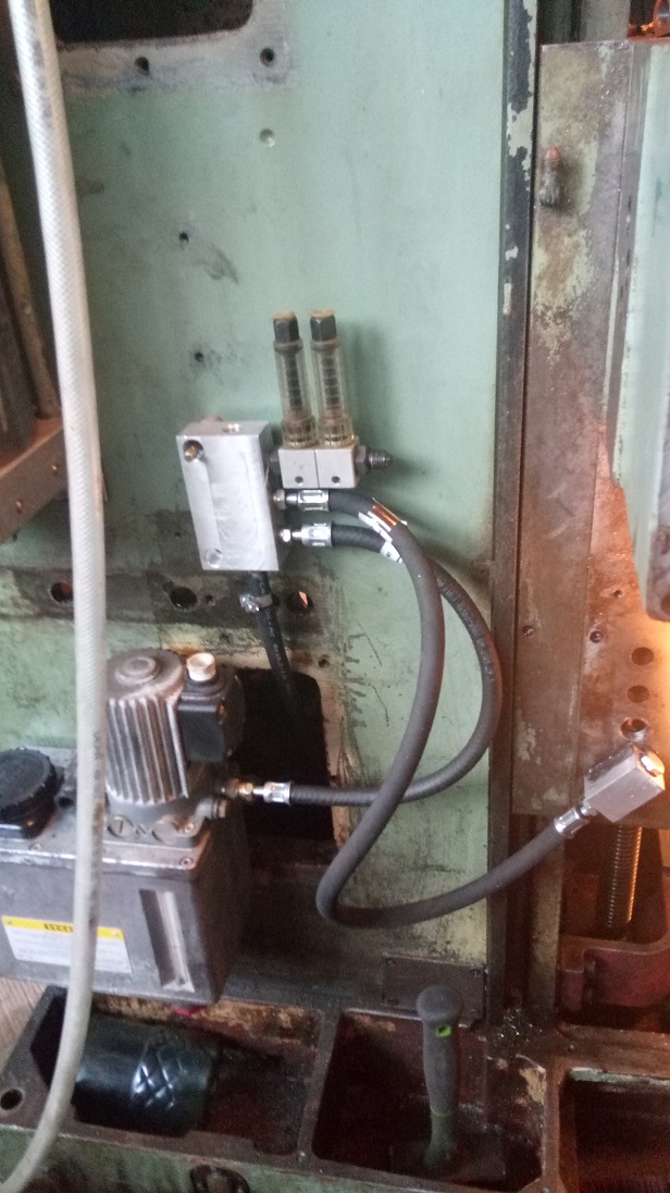

Прежде чем дальше двигаться с осями, думаю надо со смазкой разобраться. Так как я снес гидростанцию и сделал я это осознанно, функция смазки ляжет на станцию смазки.
На белке купил новую станцию импульсной смазки Вогель и смазочные блоки дроссельные БДИ6 теперь это все надо будет связать и выдать на точки смазки. В процессе обдумывания системы смазки пришел к определенным наблюдениям:
1. Выход насоса - резьба 14х1,5.
2. Тройника/коллектора надо сваять.
3. Дроссельные блоки БДИ6 имеют так же на входе резьбу М14х1,5.
4. Выходные магистрали на точки смазки БДИ6 имеют резьбу 1/8".
Пришел к выводу, что для унификации тройник надо делать с вх/вых резьбами 14х1,5. Три часа в субботу и готовый тройник. В результате всю магистральную разводку по станку смогу делать ШВД с штуцерами 14х1,5.

Приступил к монтажу системы импульсной смазки.
Установил коллектор, дроссельные блоки, начал монтаж трубок к точкам смазки. Для укладки трубок нарисовал и напечатал фиксаторы трубки. Трубки очень удобно крепить Наконец то добил коробку скоростей. Пришлось пойти на компромис.
Проблема в том, что мозгов разобраться с кинематикой селектора и работой шестерен у меня не хватает, но и переходить на прямой привод от ПЧ и отказываться от КС считаю неправильным. КС позволяет поднять момент на малых скоростях, которые используются хотя бы для нарезания резьб. Поэтому просчитал шестерни которые определяют диапазоны регулирования скорости в самой коробке, их оказалось три (диапазона), их оставил. Так же выбрал комплект (пару) шестерен непосредственно в селекторе внутри диапазона о скоростью 75% от максимальной в диапазоне и оставил эти шестерни.Получил в результате переключения три фиксированных скорости, а вот регулирование вниз и вверх (25%) будет плавным от ПЧ. Конечно переработка КС заключалась не только в удалении шестерен, много сил отнял селектор скоростей, доработка кулачков и рычагов-коромысел, которые передвигают шестерни диапазонов. Но это было уже проще отладить чем во всей КС.
