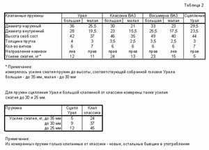

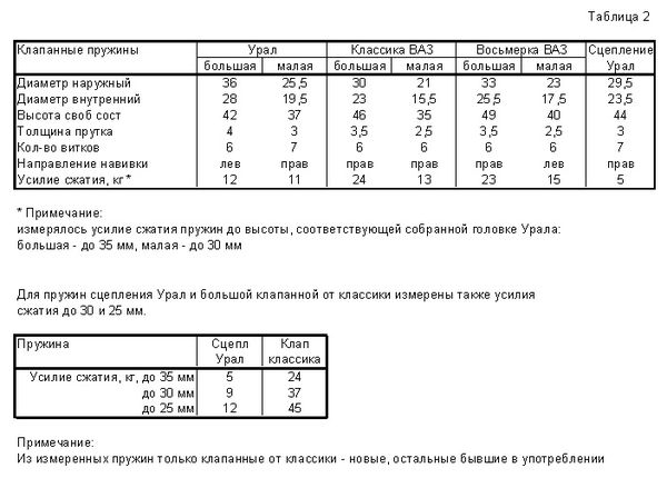

Argon-11 писал(а): Если бы нашел размеры в поисковиках, разве задавал бы здесь вопрос?
У меня как то получилось...

Спасибо! Вот теперь понятно, клапанные не подходят - слишком жесткие.

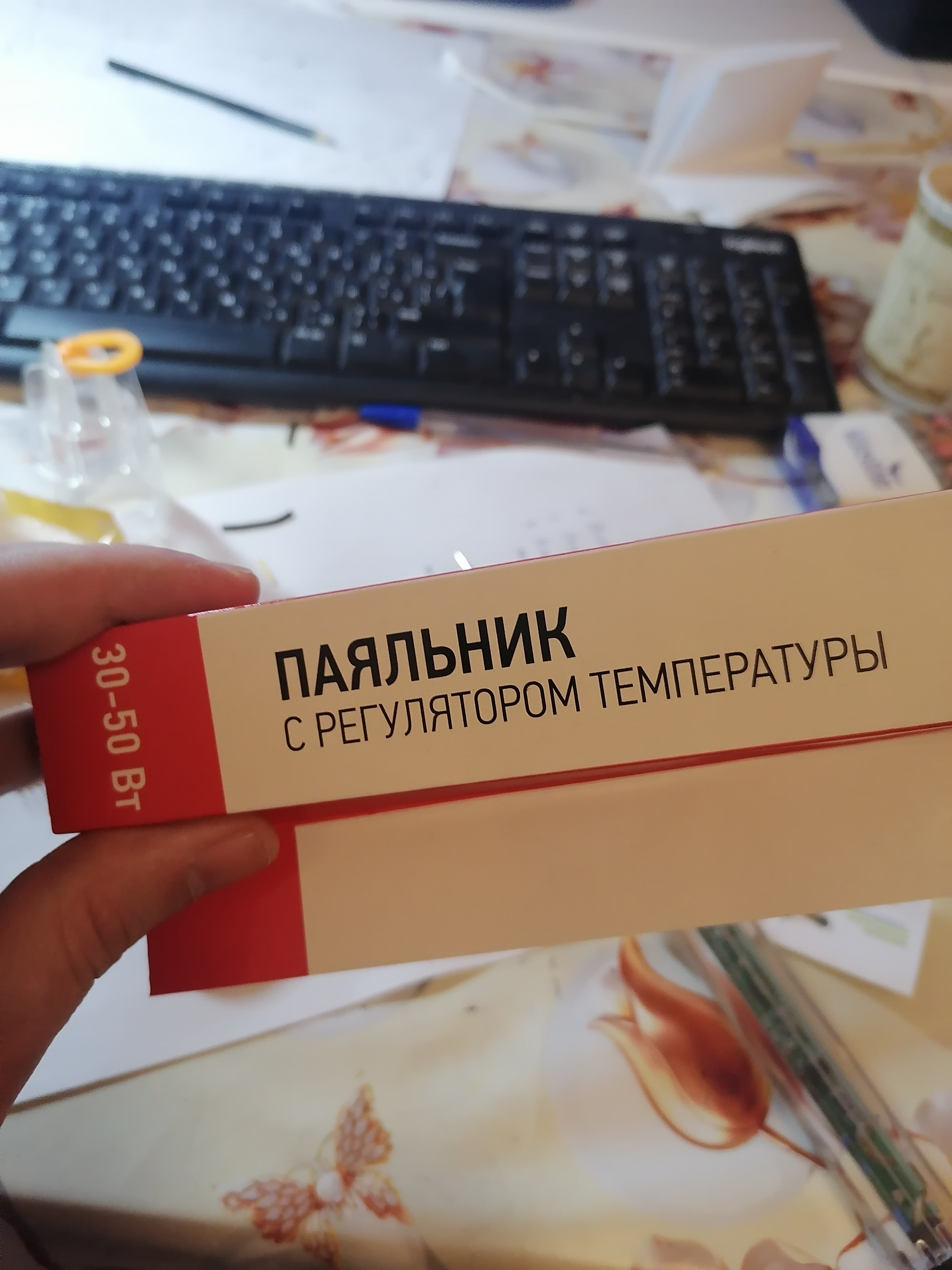

Учусь паять. Купил паяльник 30-50Вт. Но не получается припой им расплавить. Выставил уже по максимуму: 450 гр. Маленько размягчает и - все.
Что не так?

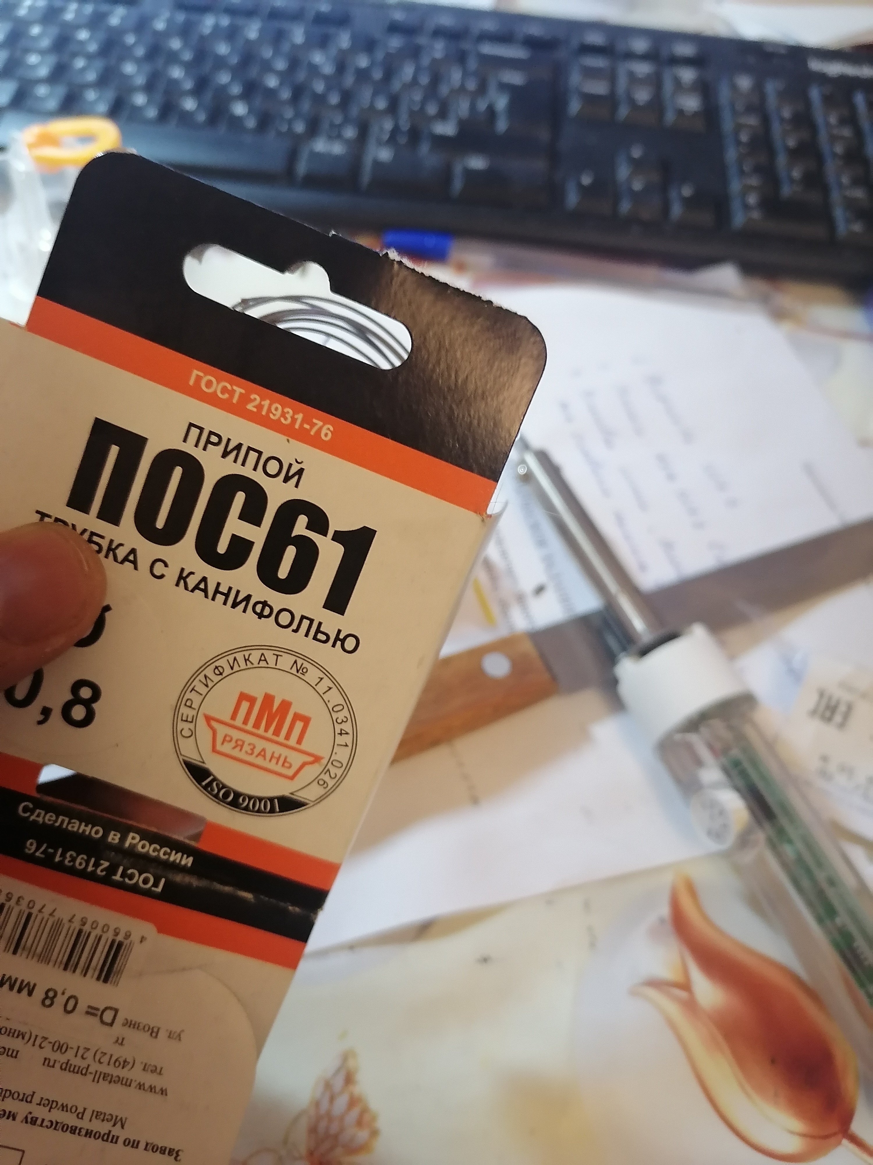

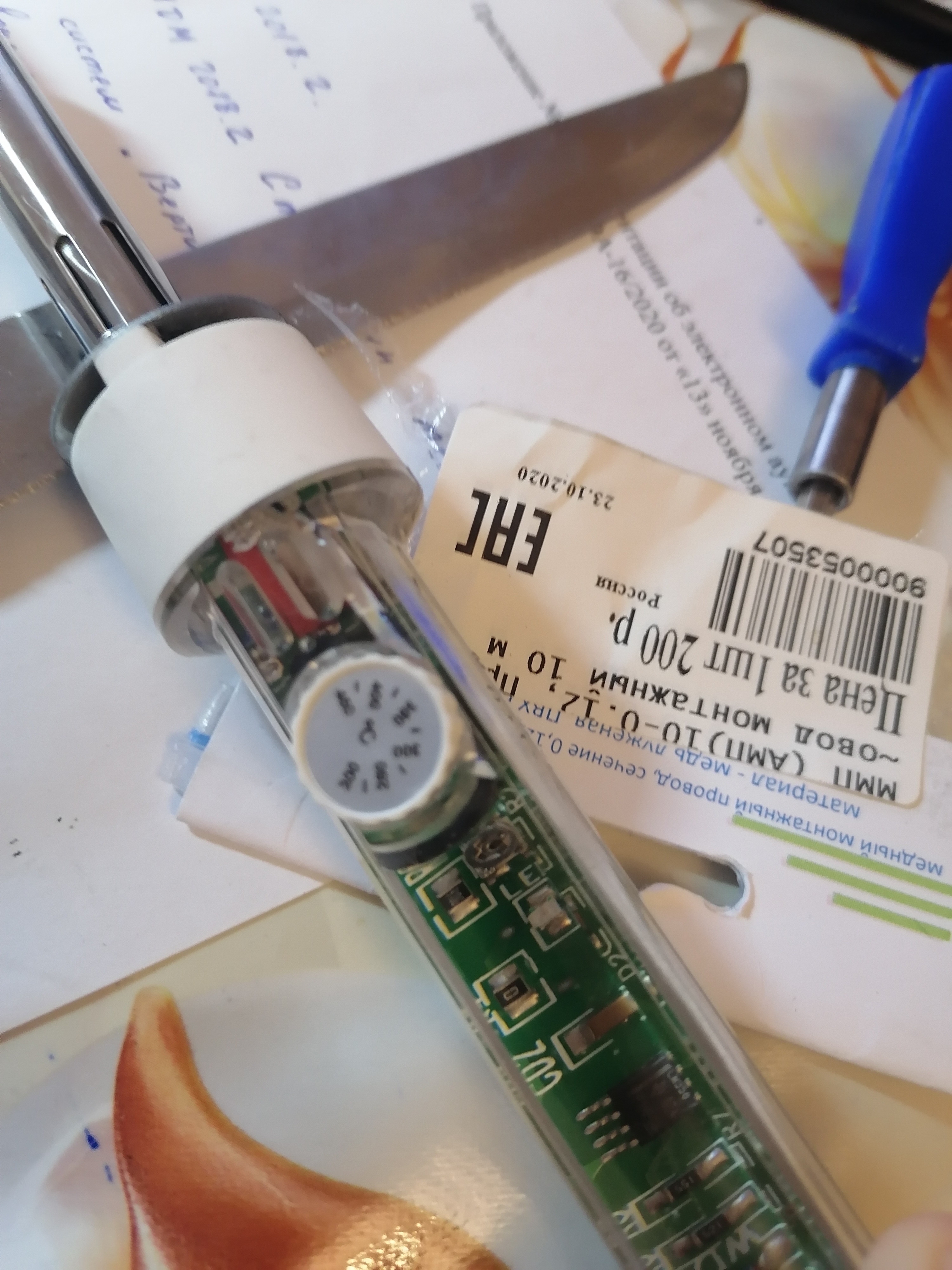

А какой видосик? Ничего не происходит.
IMG_20201203_230647.jpg (1129 просмотров) <a class='original' href='./download/file.php?id=189388&mode=view' target=_blank>Загрузить оригинал (1.77 МБ)</a>
IMG_20201203_230656.jpg (1129 просмотров) <a class='original' href='./download/file.php?id=189389&mode=view' target=_blank>Загрузить оригинал (2.25 МБ)</a>
IMG_20201203_230708.jpg (1129 просмотров) <a class='original' href='./download/file.php?id=189390&mode=view' target=_blank>Загрузить оригинал (2.46 МБ)</a>
Кварк писал(а): Что не так?
Фиговый припой, не залужено жало, температура не 450°

Диод загарается когда убавляю температуру. Похоже брак?

Жало не медное, на любителя.
Температуру определяю как скворчит канифоль: если ткнул и она плавится без скворчения, холодное жало (впринципе припой уже плавится, но канифоль еще не активируется, еле-еле лудит).
Если только убрал жало из канифоли и через 1-2 секунды дым с жала перестал (выгорела канифоль), значит слишком горячий.

Я трубку с канифолью взял. Нет возможности голую канифоль зацепить

Кварк писал(а): Я трубку с канифолью взял. Нет возможности голую канифоль зацепить
пф-пф-пф.. кто же без канифоли или флюса паяет?
канифоль оптимальна для мелких партий и инженерных задач, спиртоканифольный флюс для больших объемов пайки

Начал паять. Что-то с регулятором не то просто.
Отбой.

А мне сказали в магазине, что этой трубки хватит.
Не почитал теории и позорюсь :roll:

То есть канифоль в трубке не заменяет просто канифоль?
Kupfershcmidt
Сообщения: 2295
Репутация: 323
Сообщение Kupfershcmidt »
Кварк писал(а): не заменяет
Ну если паять по старой пайке может и да, а так нет конечно.
