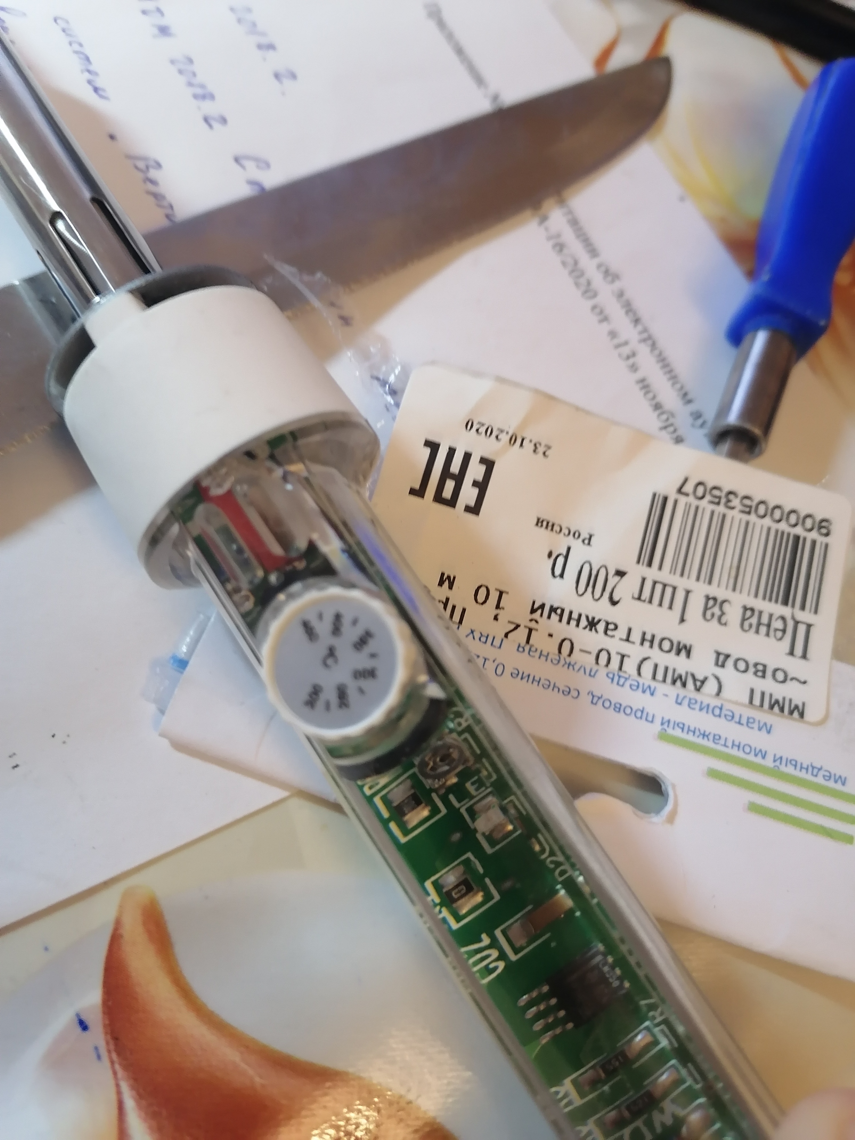

Сообщение Кварк »
А какой видосик? Ничего не происходит.
IMG_20201203_230647.jpg (919 просмотров) <a class='original' href='./download/file.php?id=189388&mode=view' target=_blank>Загрузить оригинал (1.77 МБ)</a>
IMG_20201203_230656.jpg (919 просмотров) <a class='original' href='./download/file.php?id=189389&mode=view' target=_blank>Загрузить оригинал (2.25 МБ)</a>
IMG_20201203_230708.jpg (919 просмотров) <a class='original' href='./download/file.php?id=189390&mode=view' target=_blank>Загрузить оригинал (2.46 МБ)</a>
Кварк писал(а): ↑ Что не так?
Фиговый припой, не залужено жало, температура не 450°

Диод загарается когда убавляю температуру. Похоже брак?

Начал паять. Что-то с регулятором не то просто.
Отбой.
