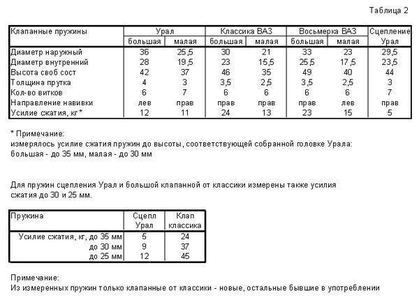

Argon-11 писал(а): ↑ Если бы нашел размеры в поисковиках, разве задавал бы здесь вопрос?
У меня как то получилось...
пружины2.jpg (950 просмотров) <a class='original' href='./download/file.php?id=189380&sid=b84b7c2b6f4d71410ade2eced4e5ca67&mode=view' target=_blank>Загрузить оригинал (66.23 КБ)</a>

Спасибо! Вот теперь понятно, клапанные не подходят - слишком жесткие.

Argon-11 писал(а): ↑03 дек 2020, 13:33 Спасибо! Вот теперь понятно, клапанные не подходят - слишком жесткие.
Сколько нужно усилие? От стола 3d принтера не пойдут?
https://vk.com/rom327
Argon-11
Сообщения: 1955
Репутация: 461
Сообщение Argon-11 »
Думаю, 3-4 кгс было бы достаточно (а может и того меньше), задача-то всего лишь в надежном поджатии шайбы к гайке и некотором натяжении резьбы.

Argon-11 писал(а): ↑ Думаю, 3-4 кгс было бы достаточно (а может и того меньше), задача-то всего лишь в надежном поджатии шайбы к гайке и некотором натяжении резьбы.
Много раз натыкался на практически неразрешимую задачу - "подобрать пружину"...
В итоге купил по несколько метров пружинной проволоки разных диаметров и делаю любые пружины сам. Закалка и отпуск на газовой горелке/плите, контроль температуры по цветам побежалости. Для подробностей ищите соотв. ролики на ютубе.
Ещё на алиэкспрес продаются разные пружинки как в виде наборов, так и с конкретными данными типа диаметр проволоки, наружный диаметр, длина. Рекомендую купить 1-2 разных наборов и для подбора готовых и для ориентира при покупке конкретных пружин.
