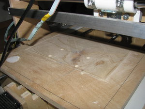

Дофрезеровал оставшуюся половину стола заметно быстрее, где-то за 2 часа.
Готово:
IMG_2917.JPG (3645 просмотров) <a class='original' href='./download/file.php?id=47745&mode=view' target=_blank>Загрузить оригинал (890.89 КБ)</a>
Теперь закреплю по бокам дюралевый швеллер, к нему же буду крепить и зажимы для заготовок. Опосля начну вырезать из фанеры ось Z.

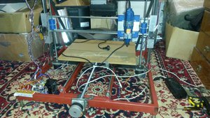

Вот такой у меня шилд http://ru.aliexpress.com/item/Free-ship ... dVersion=1
а вот мой типа универсал
20150409_210914.jpg (3614 просмотров) <a class='original' href='./download/file.php?id=47760&mode=view' target=_blank>Загрузить оригинал (1.87 МБ)</a>

Походу дела один я как бомж грызу по 5-7мм аля за проход, вооруживший одной уной без всяких шилдов )))

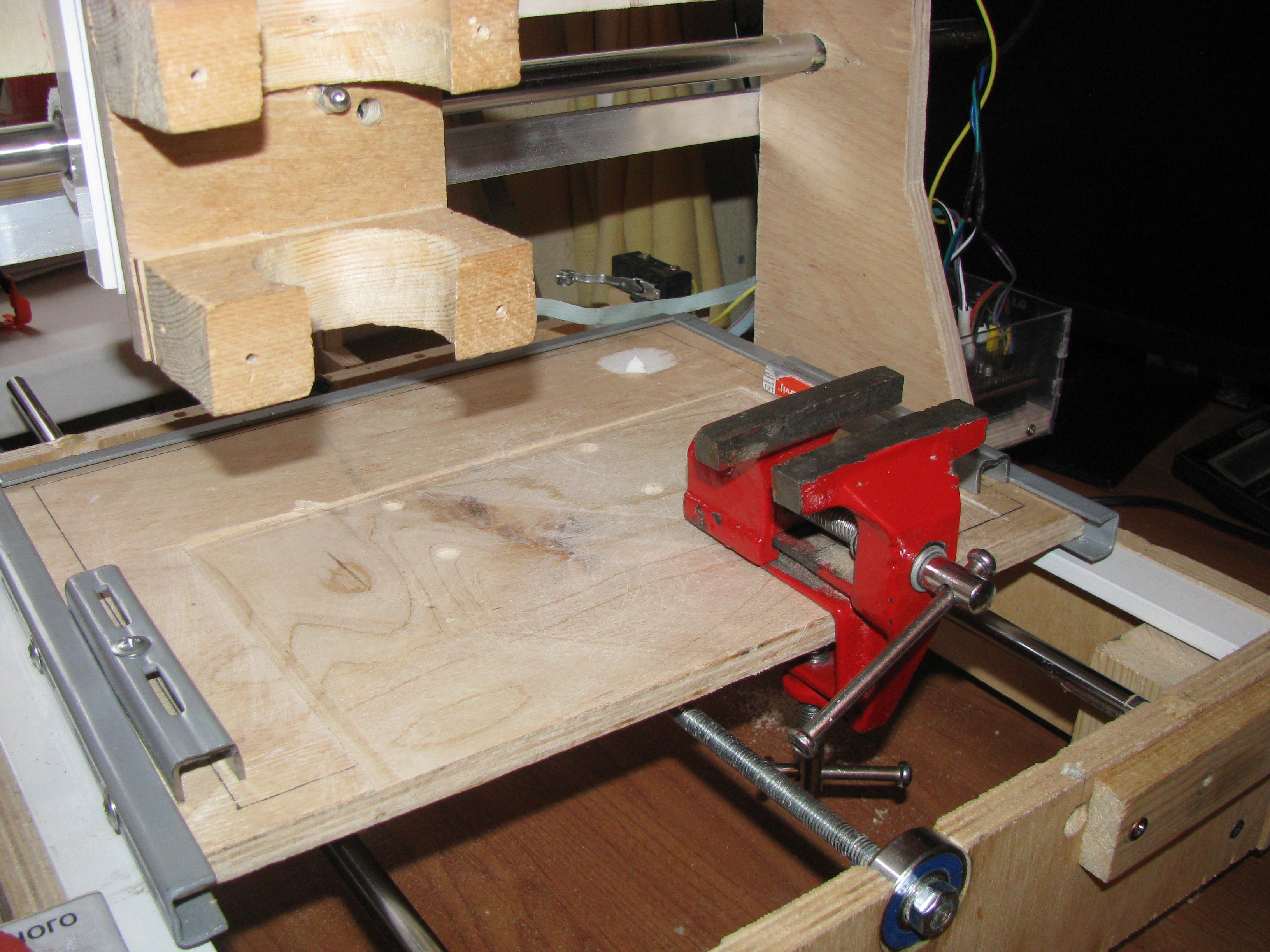

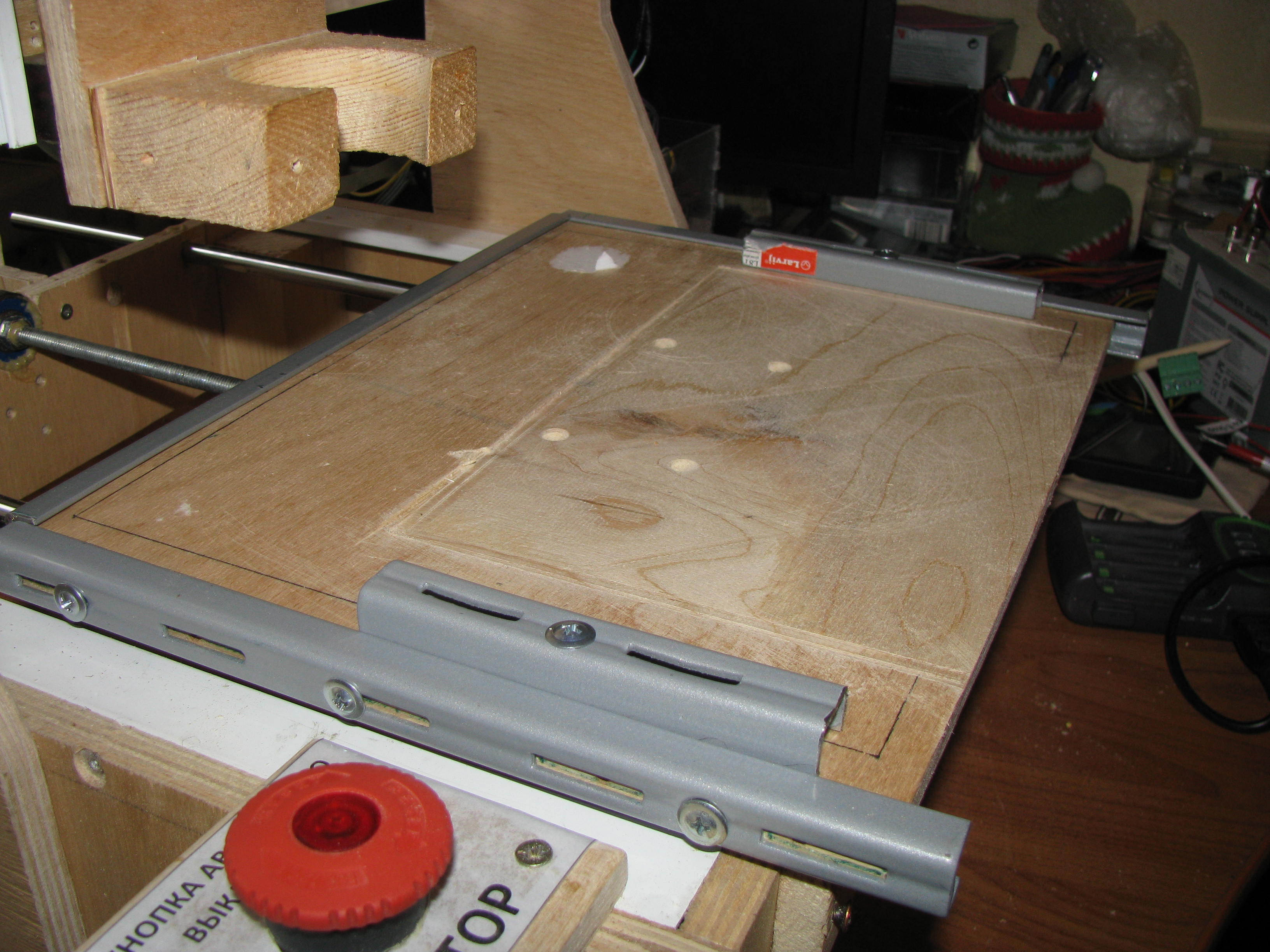

Укрепил стол и сделал боковые зажимы для заготовок, еще сделаю по центру несколько отверстий с утопленными гайками для натяга.
IMG_2920.JPG (3500 просмотров) <a class='original' href='./download/file.php?id=47819&mode=view' target=_blank>Загрузить оригинал (808.66 КБ)</a>
Мелкие детальки, а также всякие объемные фигурки можно крепить в тисках и фрезеровать, ось Z позволяет.
IMG_2921.JPG (3500 просмотров) <a class='original' href='./download/file.php?id=47820&mode=view' target=_blank>Загрузить оригинал (922.3 КБ)</a>
В понедельник буду вырезать из фанеры детали для оси Z

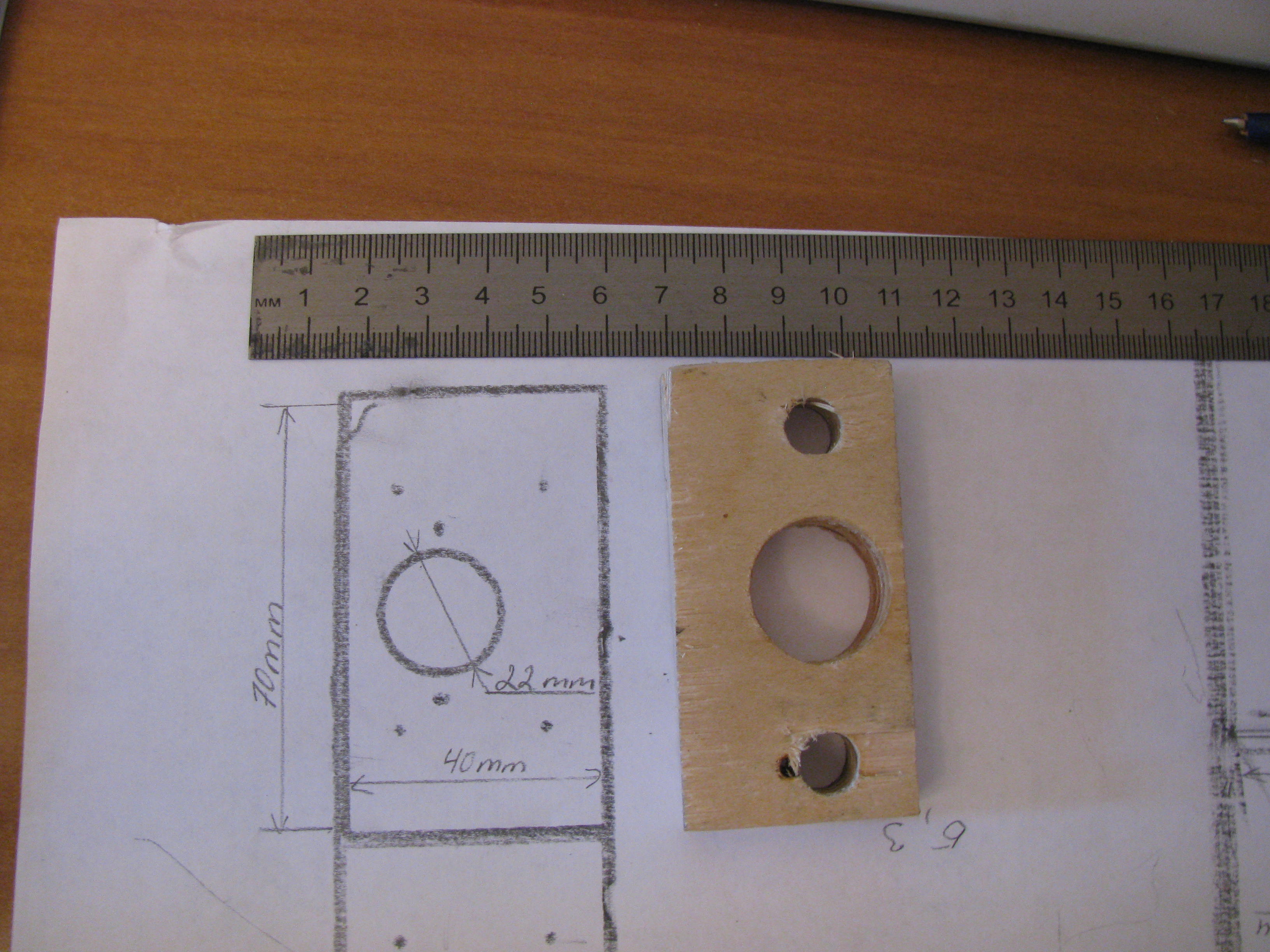

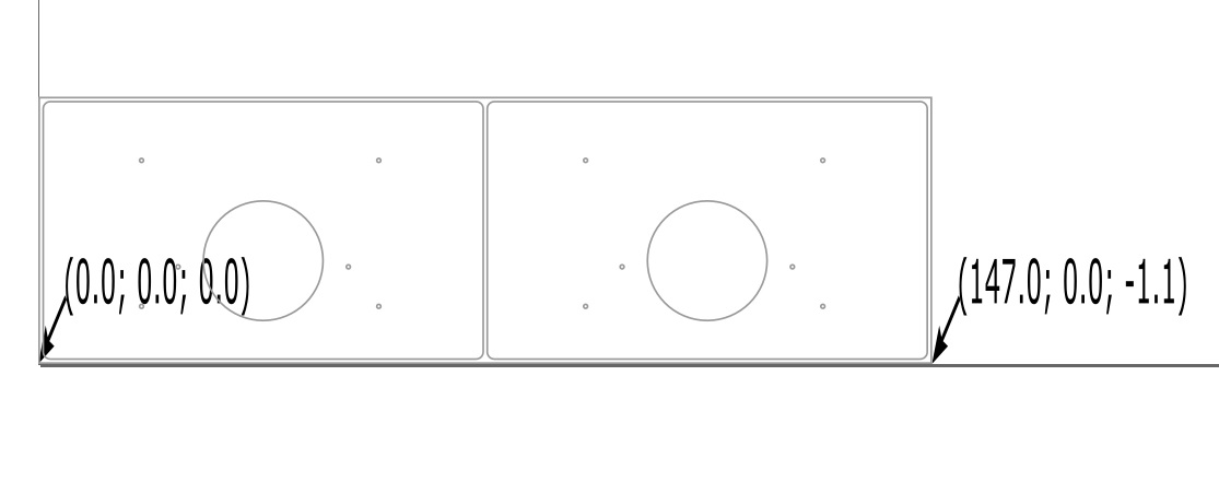

Проверка точности на рисовании перед фрезеровкой, в Inkscape нарисовал часть оси Z, перевел в векторы и сгенерировал Gcode.
Вот модель:
модель.jpg (3388 просмотров) <a class='original' href='./download/file.php?id=47941&mode=view' target=_blank>Загрузить оригинал (32.46 КБ)</a>
А вот что станочек вырисовал, измерил, все совпадает:
Слева - ЧПУ нарисовал, справа - шаблон (3388 просмотров) <a class='original' href='./download/file.php?id=47940&mode=view' target=_blank>Загрузить оригинал (863.47 КБ)</a>
Завтра буду фрезеровать фанеру, чтоб доделать ось.
