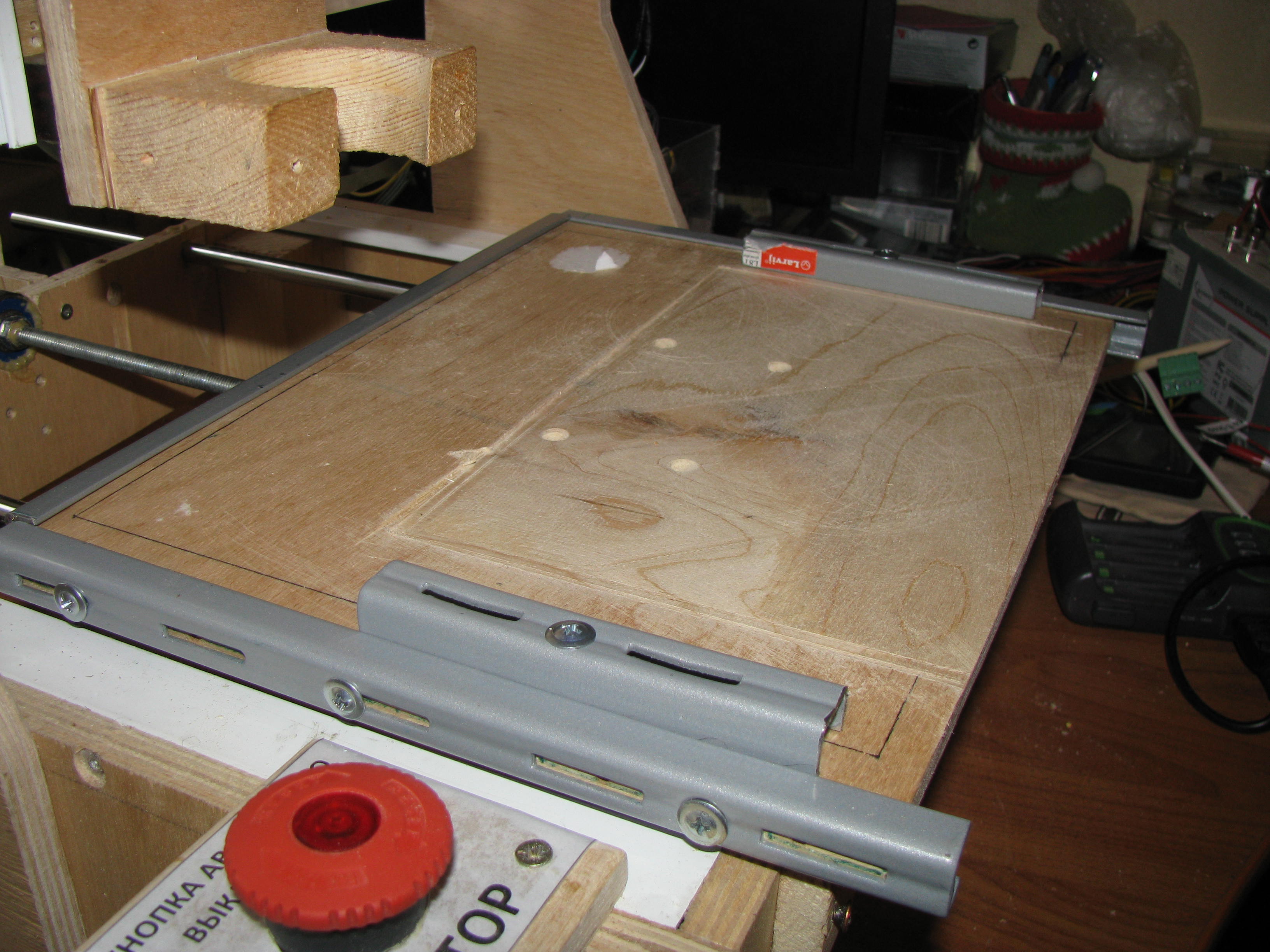

Укрепил стол и сделал боковые зажимы для заготовок, еще сделаю по центру несколько отверстий с утопленными гайками для натяга.

В понедельник буду вырезать из фанеры детали для оси Z
