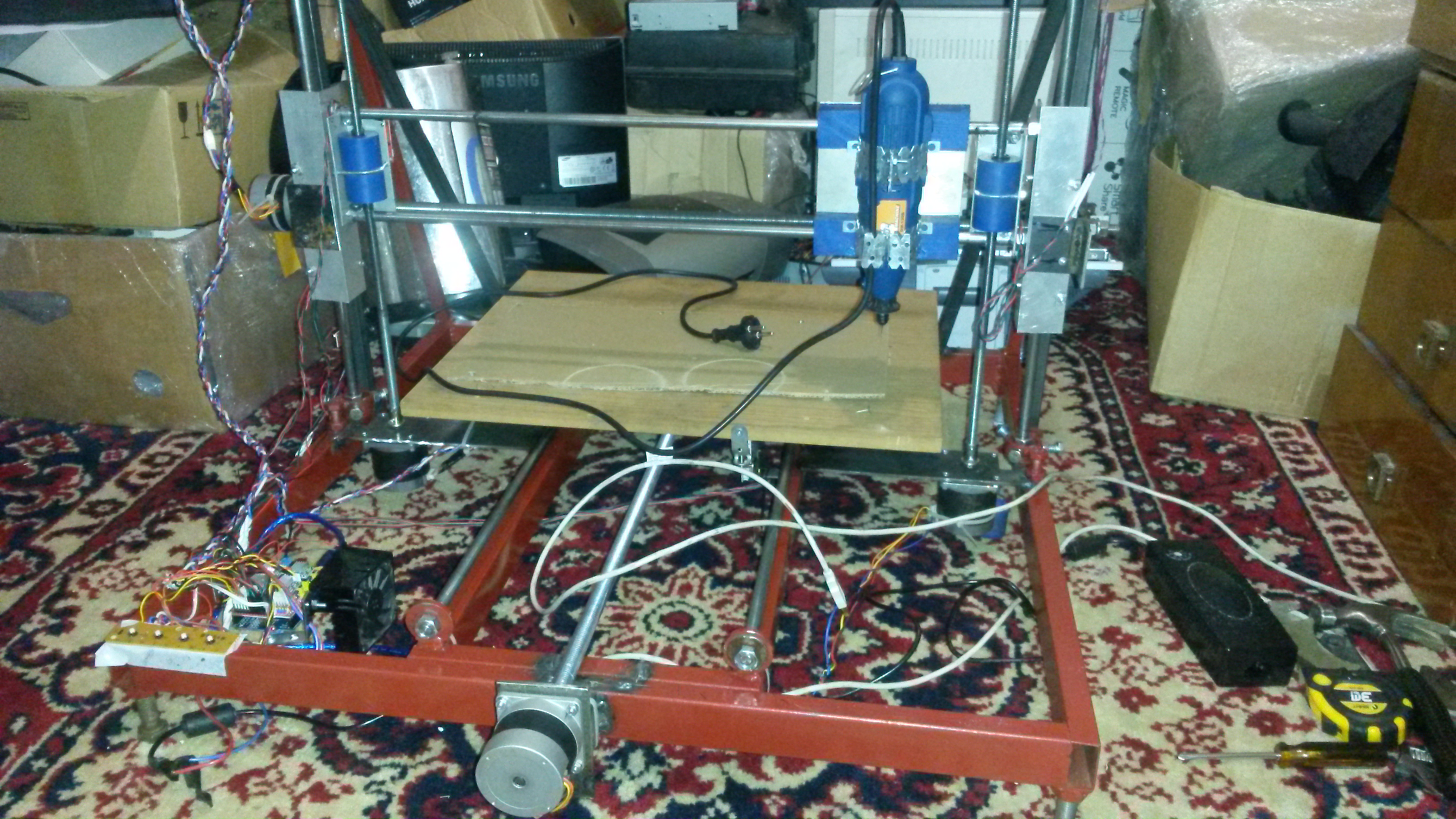

Дофрезеровал оставшуюся половину стола заметно быстрее, где-то за 2 часа.
Готово:
IMG_2917.JPG (3672 просмотра) <a class='original' href='./download/file.php?id=47745&mode=view' target=_blank>Загрузить оригинал (890.89 КБ)</a>
Теперь закреплю по бокам дюралевый швеллер, к нему же буду крепить и зажимы для заготовок. Опосля начну вырезать из фанеры ось Z.

Укрепил стол и сделал боковые зажимы для заготовок, еще сделаю по центру несколько отверстий с утопленными гайками для натяга.
IMG_2920.JPG (3527 просмотров) <a class='original' href='./download/file.php?id=47819&mode=view' target=_blank>Загрузить оригинал (808.66 КБ)</a>
Мелкие детальки, а также всякие объемные фигурки можно крепить в тисках и фрезеровать, ось Z позволяет.
IMG_2921.JPG (3527 просмотров) <a class='original' href='./download/file.php?id=47820&mode=view' target=_blank>Загрузить оригинал (922.3 КБ)</a>
В понедельник буду вырезать из фанеры детали для оси Z
