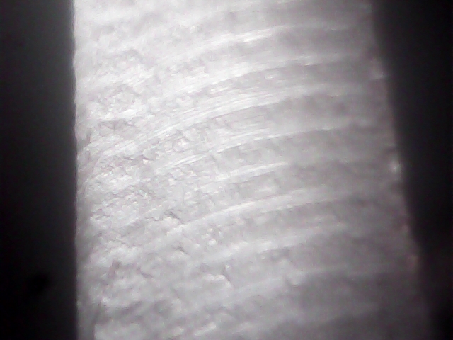

да и фреза подтупилась )
Snapshot000000.jpg (3693 просмотра) <a class='original' href='./download/file.php?id=47733&mode=view' target=_blank>Загрузить оригинал (183.84 КБ)</a>
