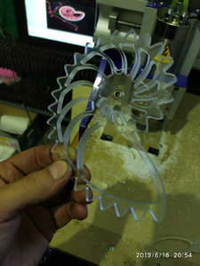

evgenymcp писал(а):Сегодня упражнялся с винипластом. Не уверен в правильном режиме. Обороты 18000 фреза 1 заходная 3.175, подача 1500мм/мин встречная. Съем около 2мм
https://youtu.be/LTONAQFpuw8
По видео здесь попутная фрезеровка
evgenymcp
Сообщения: 1120
Репутация: 328
Откуда: Абакан,Хакасия
Re: Портальный 420x300 от ProfCNC
Сообщение evgenymcp »
Фреза по часовой, движение против. Встречное.
evgenymcp писал(а):А что не так?
так я просто спросил, по видео не уловил
Лодочник
Сообщения: 2031
Репутация: 1835
Откуда: г.Королев
Сообщение Лодочник »
evgenymcp писал(а): движение против. Встречное.
На Вашем видео выборка попутная, а обрез по контуру встречная.
шпиндель крутит по часовой, а движение оси против часовой.
Надо смотреть не на движение оси, а на движение заготовки относительно режущей кромки. Если кромка "догоняет" заготовку, то фрезерование попутное, а если движется ей навстречу - встречное.
Для металлов, как правило, рекомендуют попутную фрезеровку, а для пластиков и дерева "не всё так однозначно", надо пробовать.

Может вы невнимательно смотрите видео? И выборка и обрезка встречные траектории. Специально пересмотрел сейчас в САМ и на видео. Или я тупой или лыжи не едут :-D

Проблема в вектрике. У него с этим путаница какая-то. В отличии от арткама.
Погуглите картинки на тему "встречное и попутное фрезерование", их много :)

Всем спасибо за замечание по поводу встречно-попутного фрезерования. Разобрался. Это не вектрик тупил, а Я :D Попортил немного плекса.

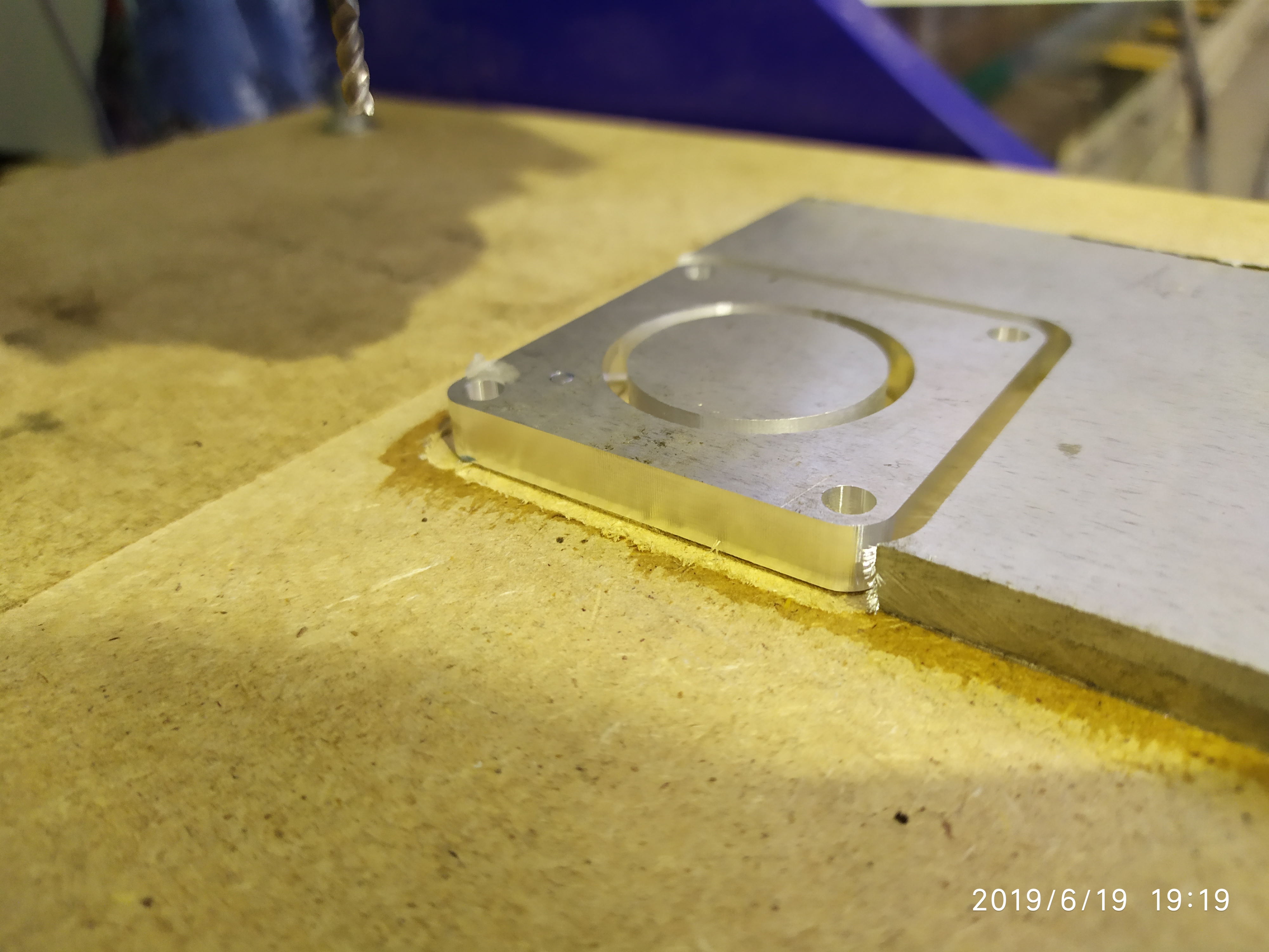

Сегодня делал очередную проставку под двигатель. Учел предыдущий опыт и советы форумчан. Изменил режимы и направление реза. Сделал припуск на последний проход всей режущей частью фрезы. Результат превзошел мои ожидания. Деталь еще не снимал. Заготовка приклеена на цианакрилат (космофен). Завтра буду еще одну пилить и прижимы. Торец по сравнению с первой намного чище.Фреза 3мм 3 заходная, обороты 15000 подача 1400мм/мин съем 0.15 попутно. СОЖ не использовал, продувал воздухом.

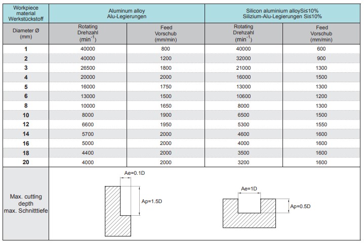

вертикальный съем 10% и больше можно смело ставить на мелких фрезах. на тех что побольше D8 уже жесткость станка начинает влиять

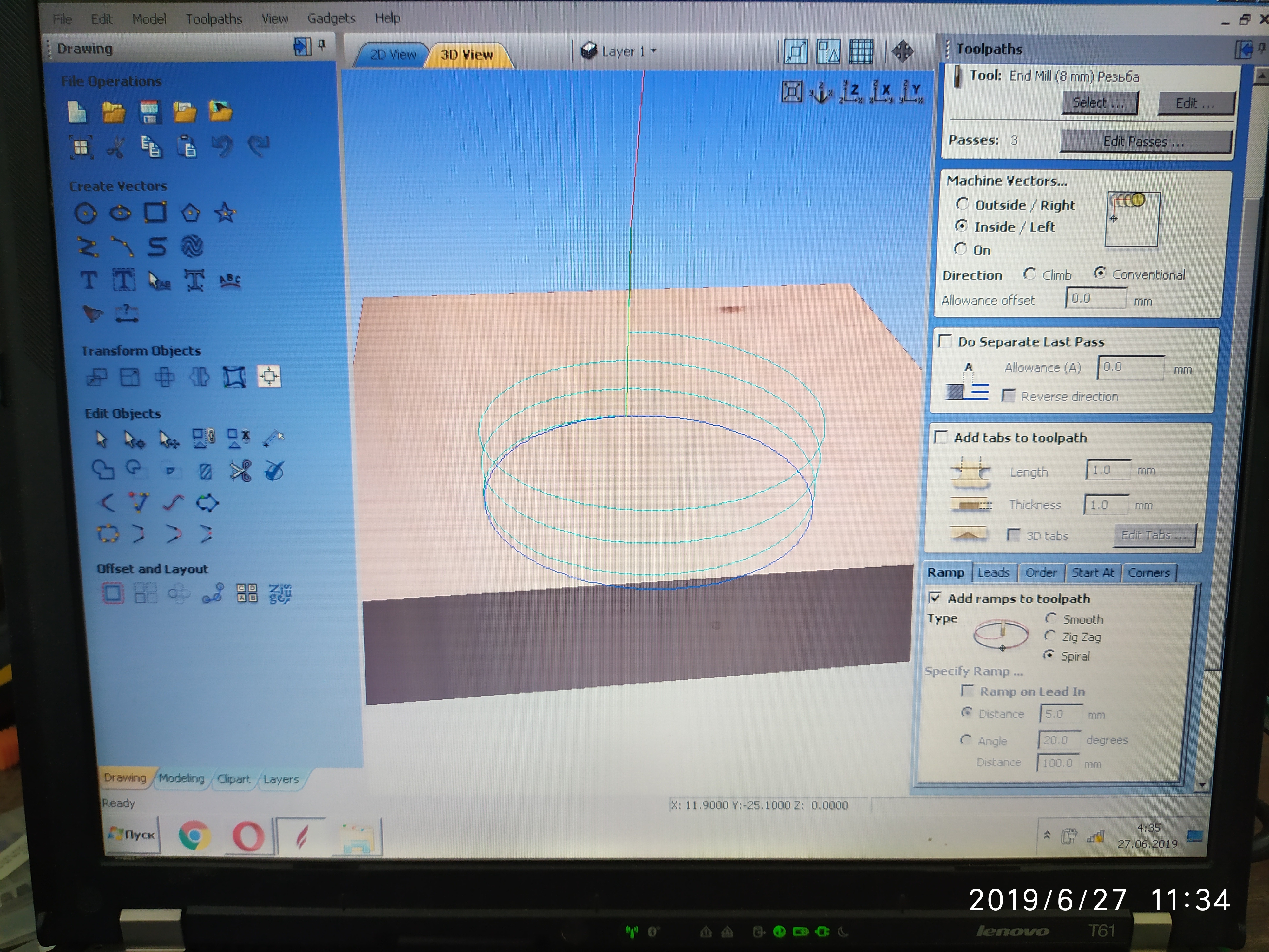

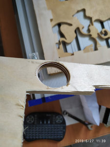

Всем привет! Давно не писал и за это время произошло много событий. Самое интересное - у меня получилось сделать резьбу :) УП создавал в Aspire Vectric с небольшой правкой руками.
IMG_20190627_113403.jpg (3276 просмотров) <a class='original' href='./download/file.php?id=165297&mode=view' target=_blank>Загрузить оригинал (4.56 МБ)</a>
Резьба примерно 1 1/2 :D Для фланца под шланг лодочного насоса

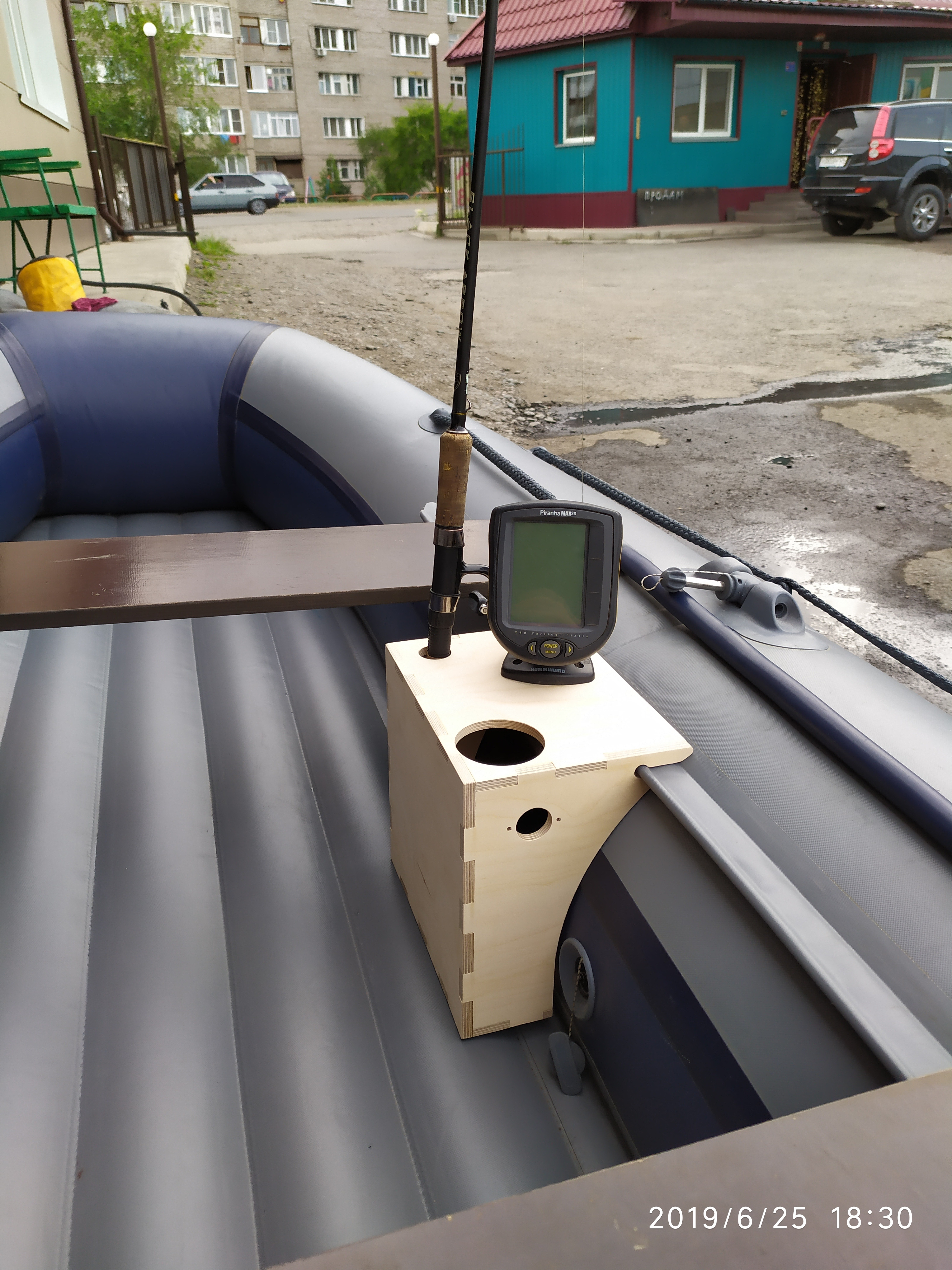

Еще немного рыбальных девайсов. Проектирую столик для эхолота. Возможно трансформер.

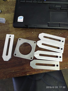

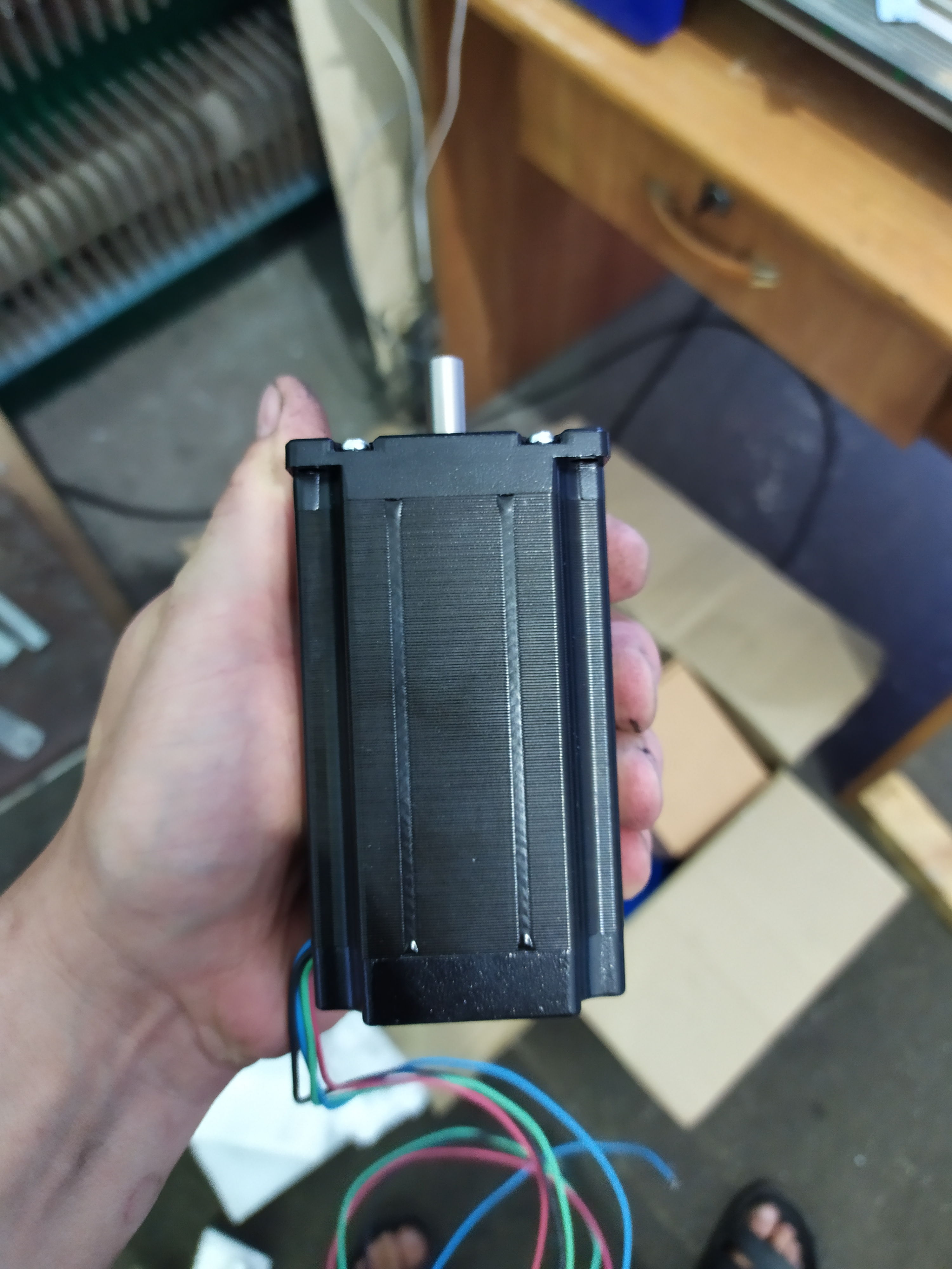

И немного люминя. Доделал прихваты и проставки
IMG_20190620_173049.jpg (3276 просмотров) <a class='original' href='./download/file.php?id=165296&mode=view' target=_blank>Загрузить оригинал (6.99 МБ)</a>

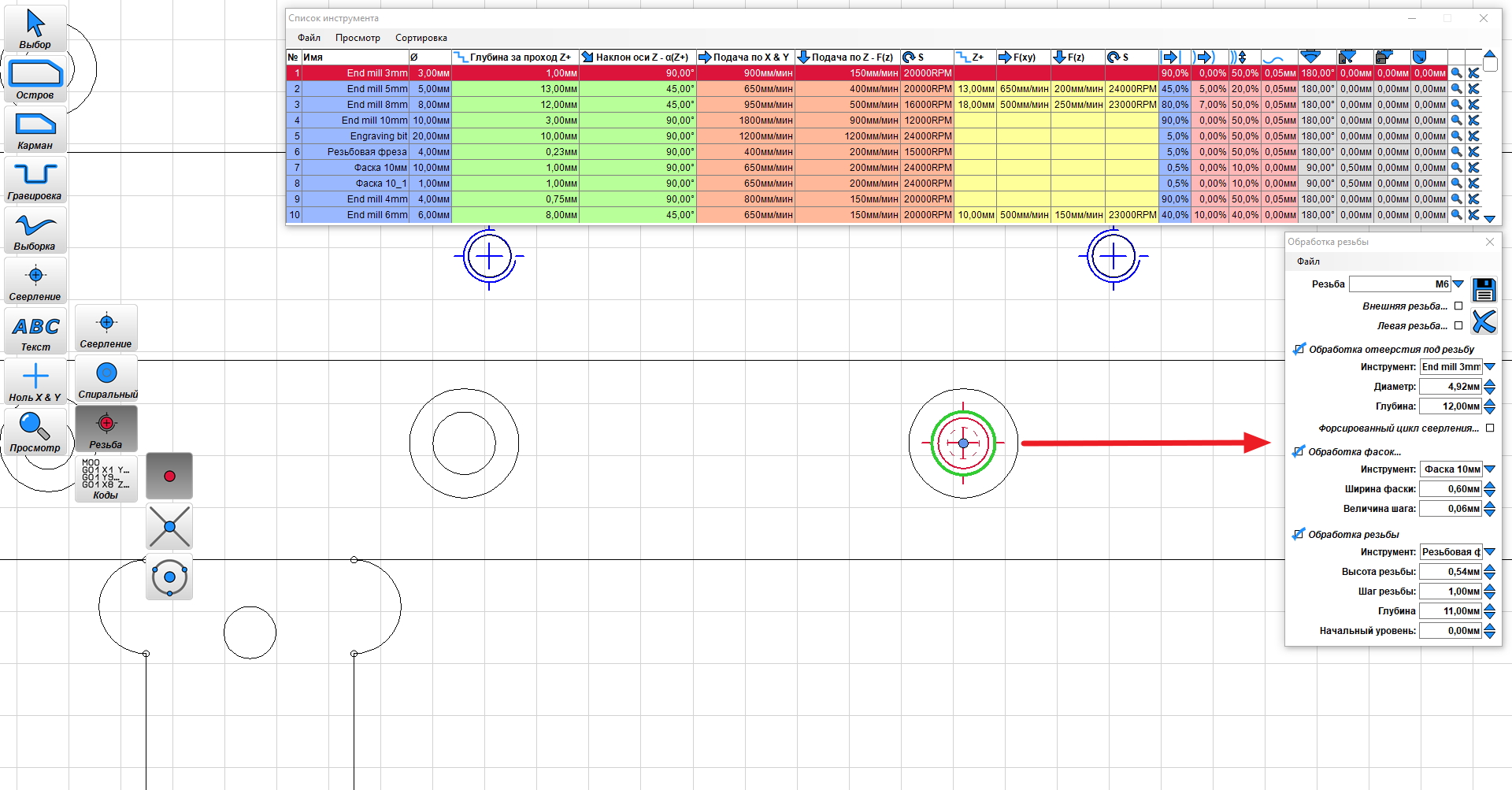

Попробуйте программу Estlcam там резьба элементарно делается, ничего тюнинговать не надо, сразу набор: сверловка винтовая, фаска и резьба... только выбрать - какой размер резьбы и всё! Все допуски, шаги, глубину, можно под регулировать

прихваты из алюминия, считаете это правильно?
не великоват катер для такой лужицы? :)
max73 писал(а):прихваты из алюминия, считаете это правильно?
А из чего правильно?
Nonstopich
Сообщения: 959
Репутация: 284
Сообщение Nonstopich »
sima8520 писал(а):А из чего правильно?
Сима, судя по темам Max'a целится он в чугун.
Так что, правильно - стальные. Не наш уровень.

Hugo писал(а):Попробуйте программу Estlcam там резьба элементарно делается, ничего тюнинговать не надо, сразу набор: сверловка винтовая, фаска и резьба... только выбрать - какой размер резьбы и всё! Все допуски, шаги, глубину, можно под регулировать

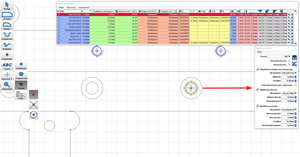

Добавлю printcreen из проги ESTLCAM для нарезки резьбы:
2019_06_27 13-37 ESTLCAM REZBA.jpg (3172 просмотра) <a class='original' href='./download/file.php?id=165318&mode=view' target=_blank>Загрузить оригинал (855.5 КБ)</a>
