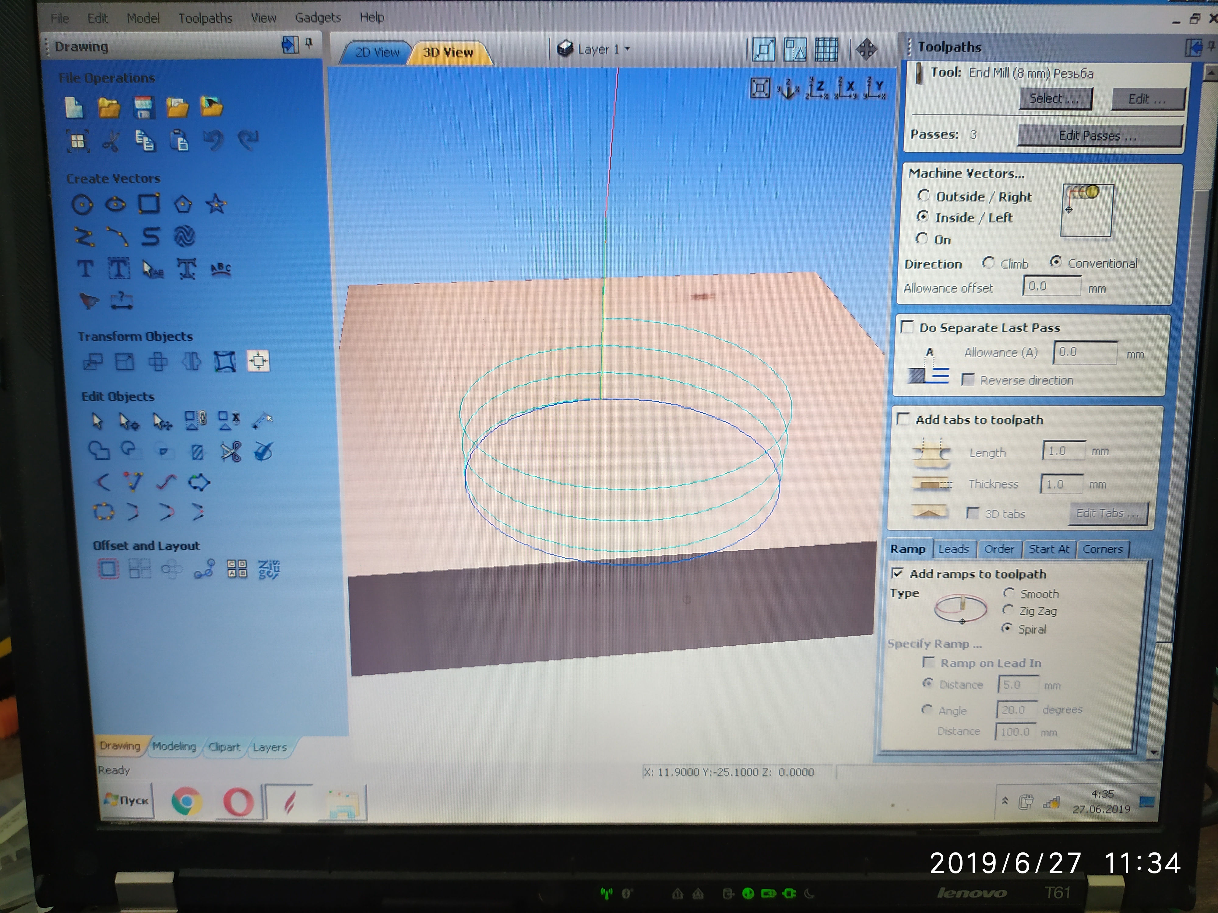

Всем привет! Давно не писал и за это время произошло много событий. Самое интересное - у меня получилось сделать резьбу :) УП создавал в Aspire Vectric с небольшой правкой руками.
IMG_20190627_113403.jpg (3556 просмотров) <a class='original' href='./download/file.php?id=165297&sid=7675a121f9bca9d04362901c3536ca26&mode=view' target=_blank>Загрузить оригинал (4.56 МБ)</a>
Резьба примерно 1 1/2 :D Для фланца под шланг лодочного насоса

Попробуйте программу Estlcam там резьба элементарно делается, ничего тюнинговать не надо, сразу набор: сверловка винтовая, фаска и резьба... только выбрать - какой размер резьбы и всё! Все допуски, шаги, глубину, можно под регулировать

Hugo писал(а):Попробуйте программу Estlcam там резьба элементарно делается, ничего тюнинговать не надо, сразу набор: сверловка винтовая, фаска и резьба... только выбрать - какой размер резьбы и всё! Все допуски, шаги, глубину, можно под регулировать
Добавлю printcreen из проги ESTLCAM для нарезки резьбы:
