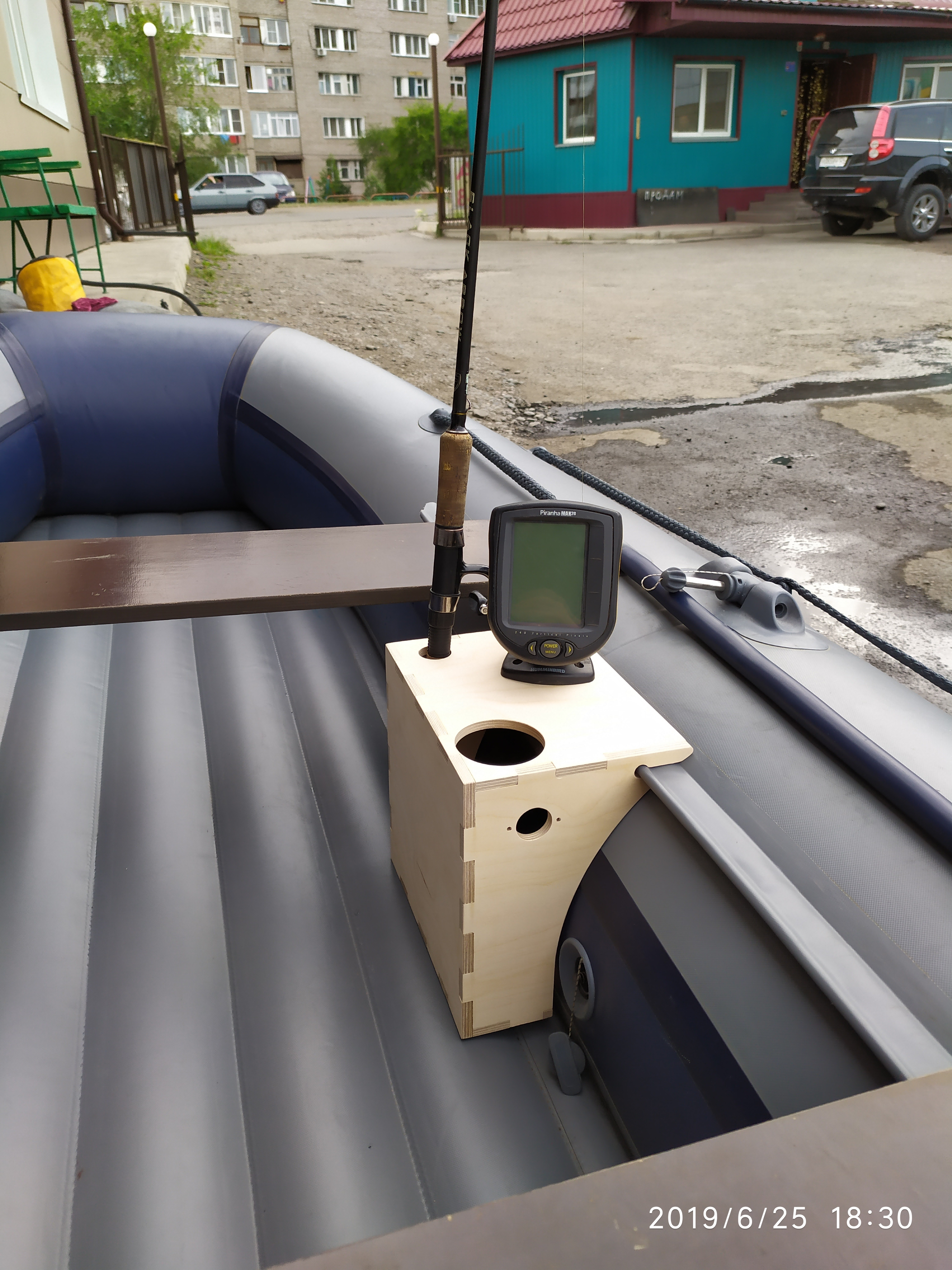

Еще немного рыбальных девайсов. Проектирую столик для эхолота. Возможно трансформер.
