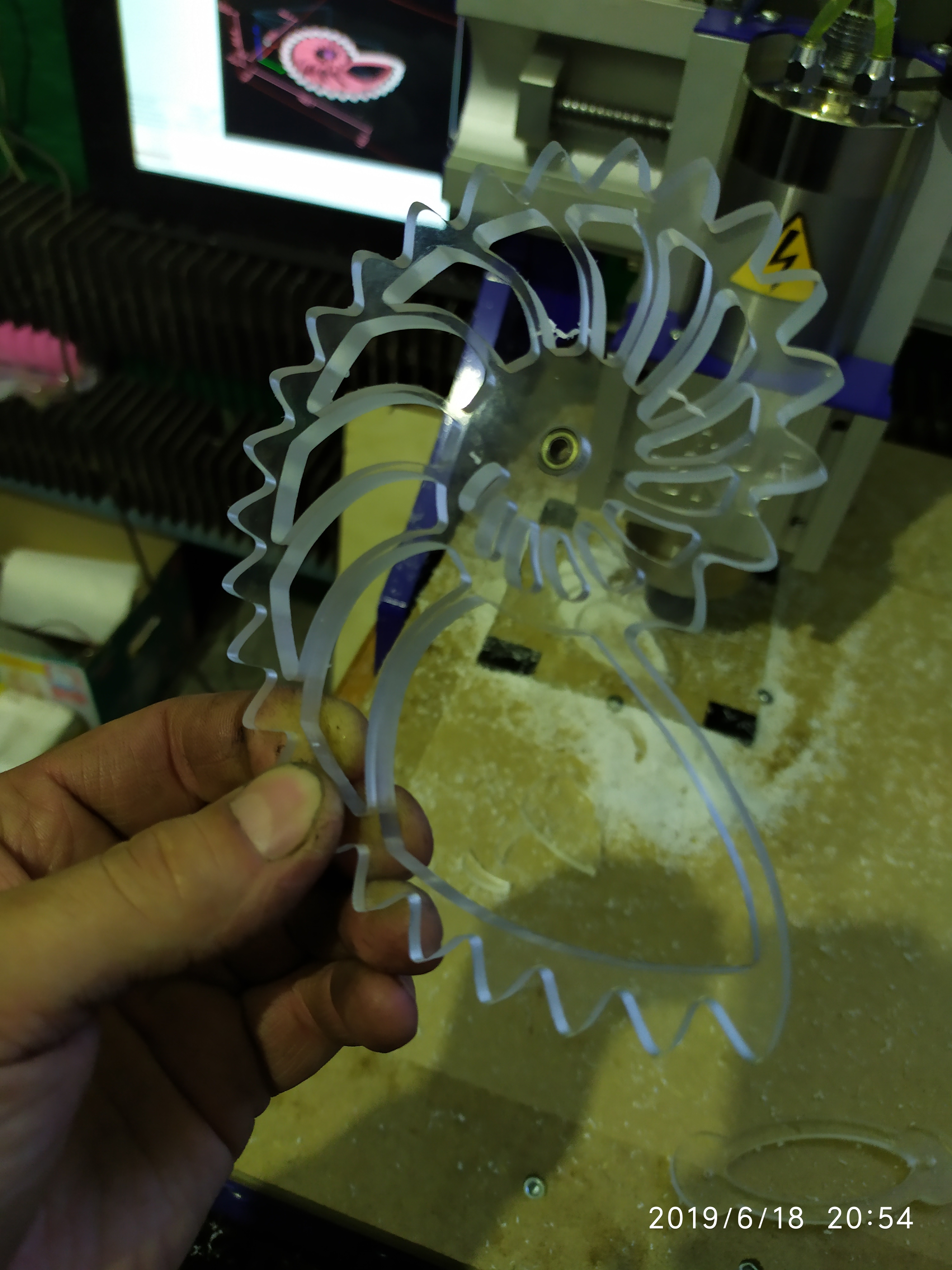

evgenymcp писал(а):Сегодня упражнялся с винипластом. Не уверен в правильном режиме. Обороты 18000 фреза 1 заходная 3.175, подача 1500мм/мин встречная. Съем около 2мм
https://youtu.be/LTONAQFpuw8
По видео здесь попутная фрезеровка

Фреза по часовой, движение против. Встречное.
Re: Портальный 420x300 от ProfCNC
evgenymcp писал(а):А что не так?
так я просто спросил, по видео не уловил
Лодочник
Сообщения: 2031
Репутация: 1835
Откуда: г.Королев
Сообщение Лодочник »
evgenymcp писал(а): движение против. Встречное.
На Вашем видео выборка попутная, а обрез по контуру встречная.
шпиндель крутит по часовой, а движение оси против часовой.
Надо смотреть не на движение оси, а на движение заготовки относительно режущей кромки. Если кромка "догоняет" заготовку, то фрезерование попутное, а если движется ей навстречу - встречное.
Для металлов, как правило, рекомендуют попутную фрезеровку, а для пластиков и дерева "не всё так однозначно", надо пробовать.

Может вы невнимательно смотрите видео? И выборка и обрезка встречные траектории. Специально пересмотрел сейчас в САМ и на видео. Или я тупой или лыжи не едут :-D

Проблема в вектрике. У него с этим путаница какая-то. В отличии от арткама.
Погуглите картинки на тему "встречное и попутное фрезерование", их много :)

Всем спасибо за замечание по поводу встречно-попутного фрезерования. Разобрался. Это не вектрик тупил, а Я :D Попортил немного плекса.
