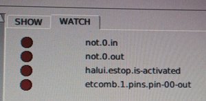

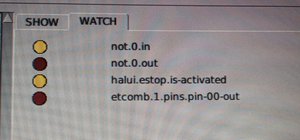

А теперь покажите в состояние пинов not.0.in not.0.out
Nikomas
Сообщения: 721
Репутация: 64
Откуда: Беларусь
Сообщение Nikomas »
Вот:
IMG_20200727_160235.jpg (3367 просмотров) <a class='original' href='./download/file.php?id=184303&mode=view' target=_blank>Загрузить оригинал (143.93 КБ)</a>
IMG_20200727_160221.jpg (3367 просмотров) <a class='original' href='./download/file.php?id=184306&mode=view' target=_blank>Загрузить оригинал (139.88 КБ)</a>
alex_sar
Сообщения: 1863
Репутация: 315
Сообщение alex_sar »
not.0 не добавлен в thread. то есть компонент загружен, но его процедура вычисления никогда не запускается.
надо дописать что-то типа
addf not.0 servo-thread

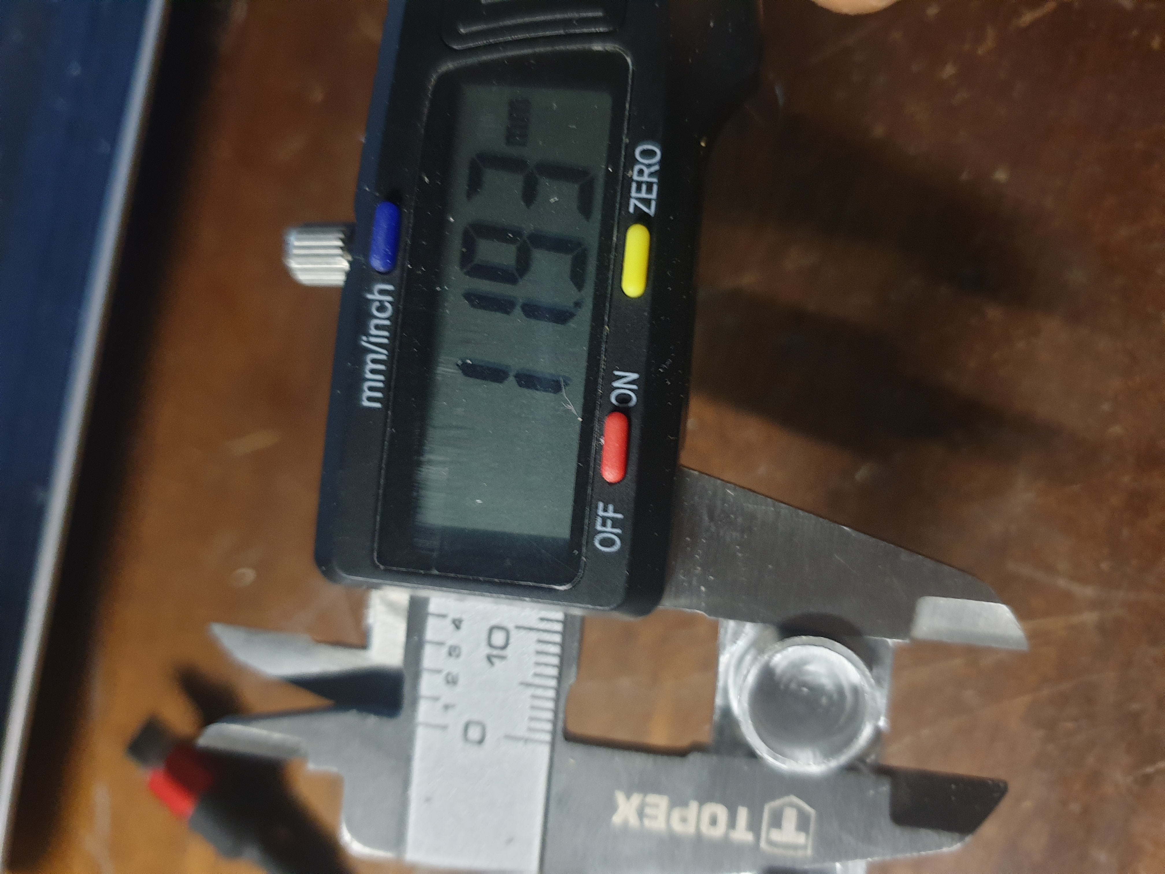

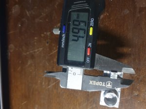

Есть такой вопрос - прямоугольник пилит станок ровно, а круг меньше почти на десятку - с чем это может быть связано?
20200728_014739.jpg (3258 просмотров) <a class='original' href='./download/file.php?id=184350&mode=view' target=_blank>Загрузить оригинал (3.88 МБ)</a>
20200728_014749.jpg (3258 просмотров) <a class='original' href='./download/file.php?id=184351&mode=view' target=_blank>Загрузить оригинал (3.32 МБ)</a>
20200728_014920.jpg (3258 просмотров) <a class='original' href='./download/file.php?id=184352&mode=view' target=_blank>Загрузить оригинал (3.67 МБ)</a>
Nikomas
Сообщения: 721
Репутация: 64
Откуда: Беларусь
Сообщение Nikomas »
Проверьте на концентричность заготовку. Может у вас выпилился овал
