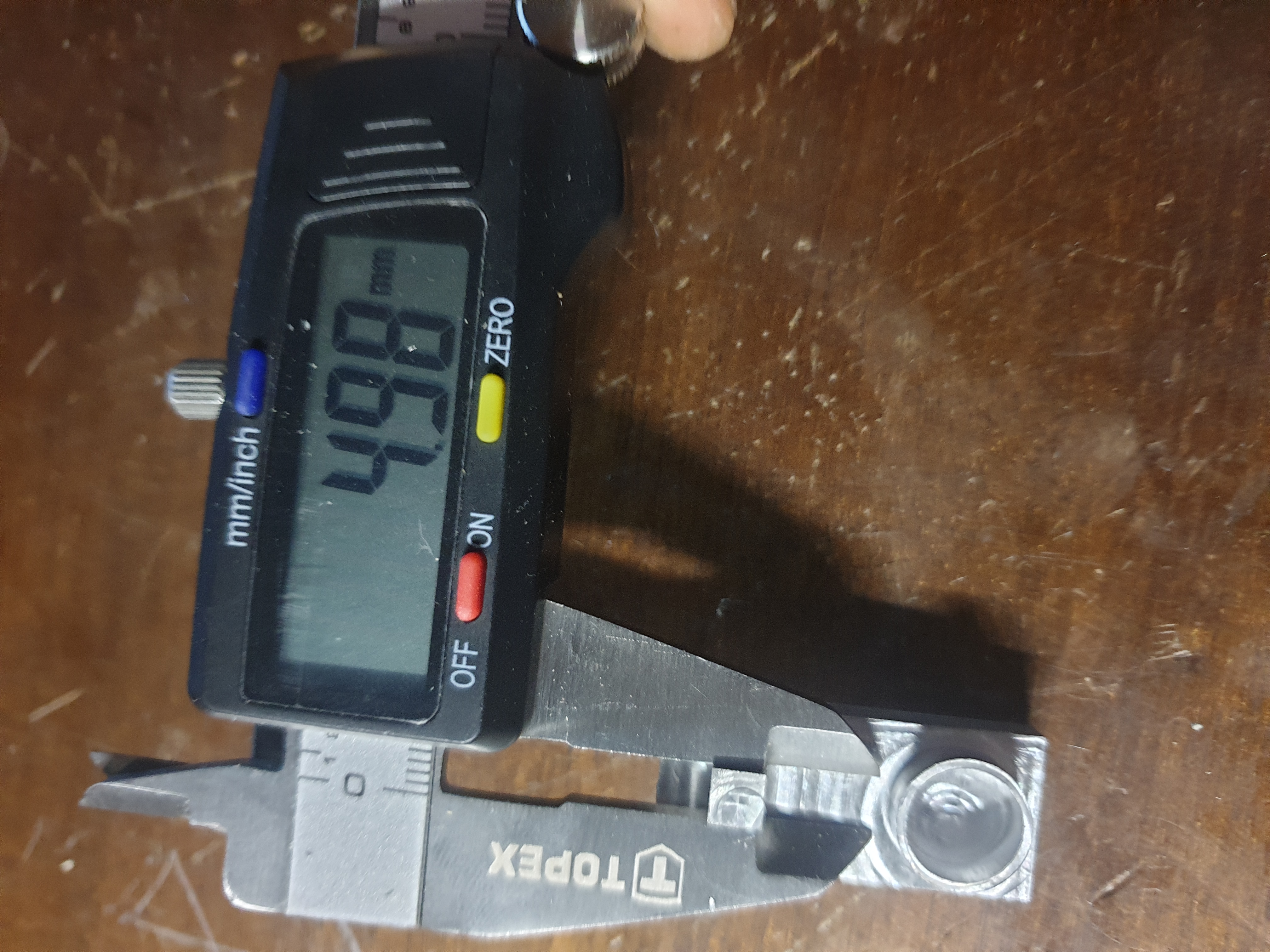

Есть такой вопрос - прямоугольник пилит станок ровно, а круг меньше почти на десятку - с чем это может быть связано?
20200728_014739.jpg (3513 просмотров) <a class='original' href='./download/file.php?id=184350&mode=view' target=_blank>Загрузить оригинал (3.88 МБ)</a>
20200728_014749.jpg (3513 просмотров) <a class='original' href='./download/file.php?id=184351&mode=view' target=_blank>Загрузить оригинал (3.32 МБ)</a>
20200728_014920.jpg (3513 просмотров) <a class='original' href='./download/file.php?id=184352&mode=view' target=_blank>Загрузить оригинал (3.67 МБ)</a>

Проверьте на концентричность заготовку. Может у вас выпилился овал
