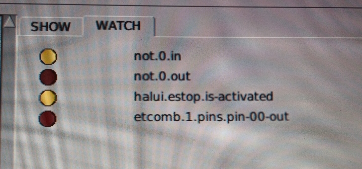

Nikomas
Сообщения: 721
Репутация: 64
Откуда: Беларусь
Сообщение Nikomas »
UAVpilot писал(а):если LinuxCNC считает, что находится в состоянии E-STOP, то этот пин будет активен
Спасибо за разъяснение. Сейчас при нажатии на Estop активируется пин etcomb.1.pins.pin-00-out
net e-stop-activated      halui.estop.is-acivated      etcomb.1.pins.pin-00-out
А надо наоборот: при нажатии estop пин etcomb.1.pins.pin-00-out = 0 Как инвертировать выходной пин? Пина etcomb.1.pins.pin-00-out-invert у меня нет.
PS Сначала думал просто провода перекинуть на реле, но тогда на невключенной реле сигнал EMG серв будет активен. Что ни есть правильно.
Сообщения: 21923
Nikomas писал(а):А надо наоборот: при нажатии estop пин etcomb.1.pins.pin-00-out = 0 Как инвертировать выходной пин? Пина etcomb.1.pins.pin-00-out-invert у меня нет.
Если плата не умеет, то применить компонент not.
Nikomas
Сообщения: 721
Репутация: 64
Откуда: Беларусь
Сообщение Nikomas »
UAVpilot писал(а):Если плата не умеет, то применить компонент not.
Не подскажете как это правильно сделать? Примеров в сети очень мало.
Сообщения: 21923
Ну это уже совсем ни в какие ворота... Попробуйте самостоятельно вставить его между halui.estop.is-acivated и etcomb.1.pins.pin-00-out

mmv
Сообщения: 634
Зарегистрирован: 24 май 2016, 21:58
Репутация: 38
Сообщение mmv »
А теперь покажите в состояние пинов not.0.in not.0.out
Nikomas
Сообщения: 721
Репутация: 64
Откуда: Беларусь
Сообщение Nikomas »
Вот:
IMG_20200727_160235.jpg (3588 просмотров) <a class='original' href='./download/file.php?id=184303&mode=view' target=_blank>Загрузить оригинал (143.93 КБ)</a>
IMG_20200727_160221.jpg (3588 просмотров) <a class='original' href='./download/file.php?id=184306&mode=view' target=_blank>Загрузить оригинал (139.88 КБ)</a>
alex_sar
Сообщения: 1863
Репутация: 315
Сообщение alex_sar »
not.0 не добавлен в thread. то есть компонент загружен, но его процедура вычисления никогда не запускается.
надо дописать что-то типа
addf not.0 servo-thread
