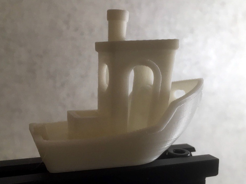

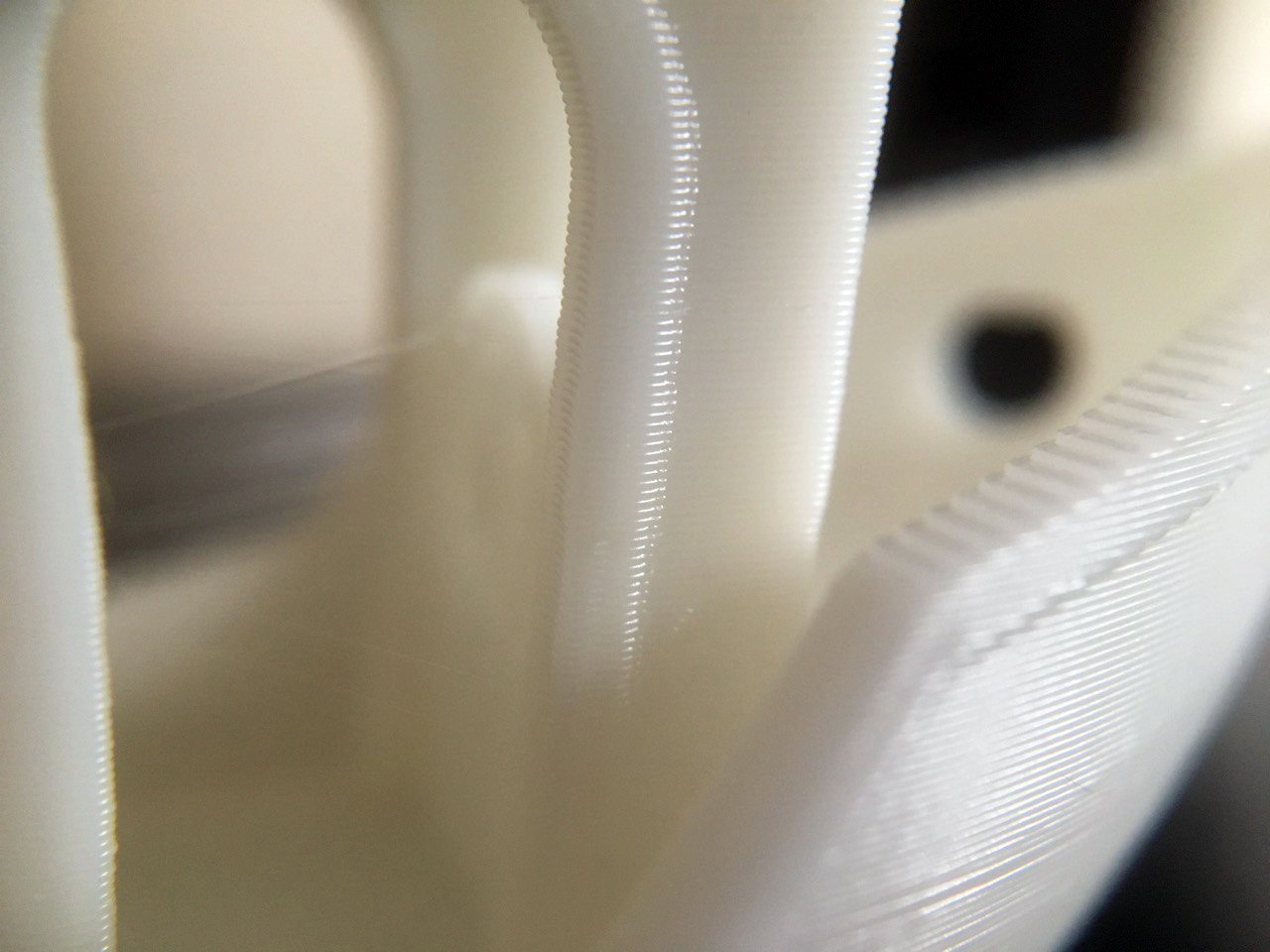

Я выполнил норматив юного 3Д-печатника?
photo_2023-09-08_20-37-46.jpg (1037 просмотров) <a class='original' href='./download/file.php?id=209080&mode=view' target=_blank>Загрузить оригинал (111.03 КБ)</a>
photo_2023-09-08_20-34-14.jpg (1037 просмотров) <a class='original' href='./download/file.php?id=209078&mode=view' target=_blank>Загрузить оригинал (187.57 КБ)</a>
photo_2023-09-08_20-37-46 (2).jpg (1037 просмотров) <a class='original' href='./download/file.php?id=209079&mode=view' target=_blank>Загрузить оригинал (123.75 КБ)</a>

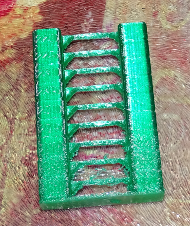

Во-вторых, пустотелые кубики печатаются не просто так. Это хороший тест настройки потока. Если плывет диаметр прутка, загрязняется или изнашивается сопло, то толщина стенок кубика укажет на проблему. Кстати, износ сопла не такая уж редкая проблема. Например, у меня за год из-за износа диаметр сопла увеличился с 0,4 мм до 0,5 мм, хотя я печатаю довольно немного. А поток пропорционален квадрату диаметра.
В третьих, для каждой новой катушки нужно определять оптимальную температуру сопла. Лучший способ - печатать температурные башни
температурная башня.png (1023 просмотра) <a class='original' href='./download/file.php?id=209084&mode=view' target=_blank>Загрузить оригинал (901.7 КБ)</a>
Ну и вопрос сушки филамента. На приведенном фото температурная башня, напечатанная филаментом пролежавшем в вакуумированном пакете более полугода. Видна некоторая "волосатость" в нижней части. Так вот, пластик из пакета был заправлен в принтер и сушилку. После чего сама катушка сушилась около двух часов. Печать осуществлялась прямо из сушилки. "Волосатая" часть, - это та часть филамента, которая при заправке находилась в трубке боудена и она не сушилась. Верхняя нормальная часть, - тот пластик, который уже подсох в сушилке. Надеюсь, что разница видна.

Pens писал(а): Лучший способ - печатать температурные башни
Я сразу же прочувствовал такую необходимость (ну и читал об этом).
Например, калибровочный кубик я печатал по УП, созданной самостоятельно в слайсере.
А УП Бэнчи шла в комплекте с принтером. Так вот, комплектная УП с комплектным филаментом создала моток соплей, вместо первых слоев.
Думаю, что дело в том, что она задала Т=200*, а в слайсере для PLA температура по умолчанию 215*.

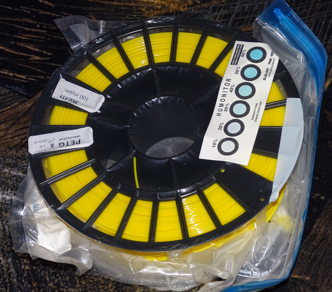

Я думал, что Вы про настоящие ВС. Про них я ничего сказать не могу. А про пакеты, как раз есть опыт. Расскажу историю, а выводы Вы сделаете сами. Опыт их использования у меня больше года. Все вскрытые катушки я храню именно в них.
пакеты.png (936 просмотров) <a class='original' href='./download/file.php?id=209118&mode=view' target=_blank>Загрузить оригинал (1.52 МБ)</a>
О том какое разрежение позволяет достичь комплектный насос ничего сказать не могу. Возможно Вы, как дайвер, сможете оценить по степени проминания пакета. Пакет после откачки охватывает катушку очень плотно. Пальцем домять впадины невозможно.
пластик в пакете.png (936 просмотров) <a class='original' href='./download/file.php?id=209119&mode=view' target=_blank>Загрузить оригинал (2.76 МБ)</a>
Пакет довольно герметичен. За год хранения катушки не видно роста давления внутри. Научиться пользоваться картонным гигрометром мне не удалось. Я не вижу какого-то изменения цвета.
В целом, считаю такие пакеты полезной покупкой. Но суть истории в том, что зеленая температурная башня напечатана пластиком, пролежавшем именно в таком пакете более полугода (осень и зиму) - результат Вы видели. Т.е. как сушилки они явно недостатичны.

Мой опыт работы с PLA ограничен 30-иметровым мотком, пришедшим с принтером. И то, большая его часть где-то валяется. В основном печатаю PETG. Есть и другие пластики, но там опыт печати минимален, по 1-2 модели.
Силикагель обязателен и в сушилке и в пакете. Причем свежий или только что восстановленный. В сушилке я использую самодельный тряпичный пакет почти 60 гр.
А в отношении "влагу можно выгнать только температурой?" - возможно такой способ и есть, но мне он неизвестен.
