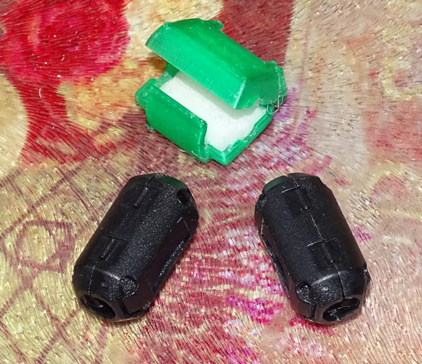

Я выполнил норматив юного 3Д-печатника?
photo_2023-09-08_20-37-46.jpg (1434 просмотра) <a class='original' href='./download/file.php?id=209080&mode=view' target=_blank>Загрузить оригинал (111.03 КБ)</a>
photo_2023-09-08_20-34-14.jpg (1434 просмотра) <a class='original' href='./download/file.php?id=209078&mode=view' target=_blank>Загрузить оригинал (187.57 КБ)</a>
photo_2023-09-08_20-37-46 (2).jpg (1434 просмотра) <a class='original' href='./download/file.php?id=209079&mode=view' target=_blank>Загрузить оригинал (123.75 КБ)</a>

Курдль, позволю себе дать несколько простых советов.
Во-первых, напечатайте себе или купите пылевые фильтры филамента. Гораздо проще не допустить попадания пыли, чем потом гадать почему образуются пробки или почему затруднено прохождение филамента через трубку боудена. Не печатайте без него. Пыль собирается на катушке даже за время печати, а ее количество Вы оцените, когда будете чистить фильтры
Фильтры.png (1420 просмотров) <a class='original' href='./download/file.php?id=209083&mode=view' target=_blank>Загрузить оригинал (958.17 КБ)</a>
Во-вторых, пустотелые кубики печатаются не просто так. Это хороший тест настройки потока. Если плывет диаметр прутка, загрязняется или изнашивается сопло, то толщина стенок кубика укажет на проблему. Кстати, износ сопла не такая уж редкая проблема. Например, у меня за год из-за износа диаметр сопла увеличился с 0,4 мм до 0,5 мм, хотя я печатаю довольно немного. А поток пропорционален квадрату диаметра.
В третьих, для каждой новой катушки нужно определять оптимальную температуру сопла. Лучший способ - печатать температурные башни
температурная башня.png (1420 просмотров) <a class='original' href='./download/file.php?id=209084&mode=view' target=_blank>Загрузить оригинал (901.7 КБ)</a>
Ну и вопрос сушки филамента. На приведенном фото температурная башня, напечатанная филаментом пролежавшем в вакуумированном пакете более полугода. Видна некоторая "волосатость" в нижней части. Так вот, пластик из пакета был заправлен в принтер и сушилку. После чего сама катушка сушилась около двух часов. Печать осуществлялась прямо из сушилки. "Волосатая" часть, - это та часть филамента, которая при заправке находилась в трубке боудена и она не сушилась. Верхняя нормальная часть, - тот пластик, который уже подсох в сушилке. Надеюсь, что разница видна.
влага.png (1420 просмотров) <a class='original' href='./download/file.php?id=209085&mode=view' target=_blank>Загрузить оригинал (575.34 КБ)</a>
