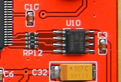

Люди, помогите пожалуйста. У кого есть красная плата в более-менее доступном виде, что за микросхема U10? На моем экземпляре ее вообще нет. Китайцы сэкономили. :(

Andy52280 писал(а):Люди, помогите пожалуйста. У кого есть красная плата в более-менее доступном виде, что за микросхема U10? На моем экземпляре ее вообще нет. Китайцы сэкономили.
Вы о чём вообще? название темы читали? Тут производитель местный как-бы :)
Re: StepMaster - Отзывы, Вопросы, Советы.

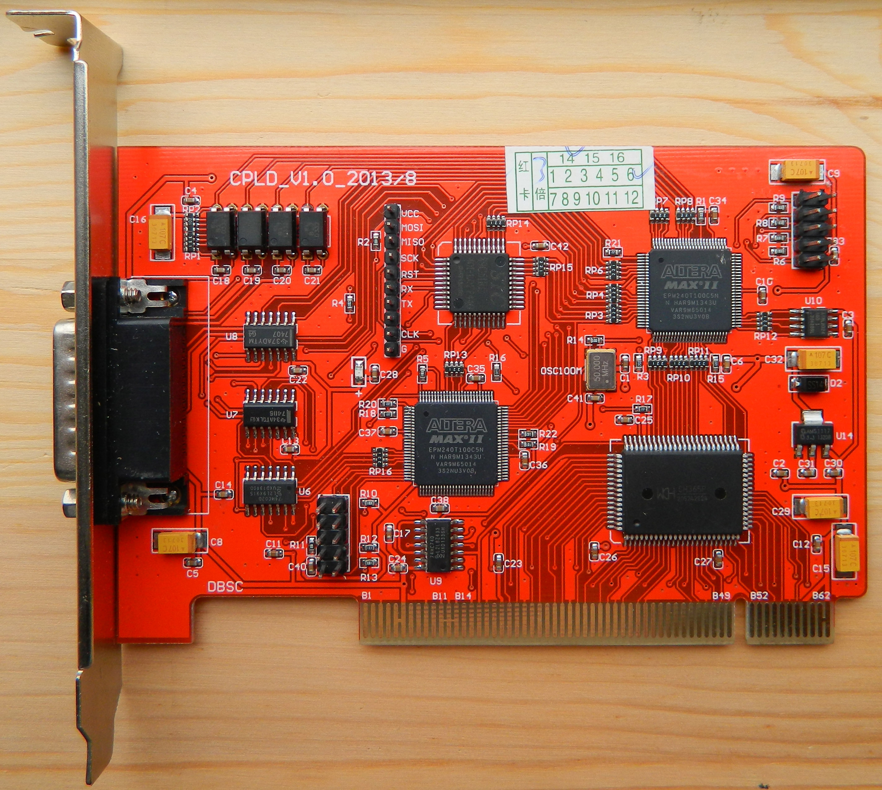

Речь о микросхеме на плате NCStudio:
DSCN4116-1.jpg (2774 просмотра) <a class='original' href='./download/file.php?id=41000&sid=e0d106b2c07945910d294ddb63e61cf0&mode=view' target=_blank>Загрузить оригинал (1.48 МБ)</a>

Да, именно. Просто в других ветках она упоминается вскользь, а тут про нее в связке со StepMaster и то больше инфы. В ветке Тенгеля ответа фиг дождешься. :( Вот здесь и вопию, уж извините.
Она ко мне пришла в коцаном виде. На обратной стороне царапины от выводов других плат. Альтера, что ближе к разъему, паяна топором насухую. Отсутствует напрочь U10. Планка крепления криво пробита и при установке платы до кронштейна крепления плат еще 5 мм остается. R19 одним концом не припаян вообще, C36 и C38 паяны вручную и криво. На U6 пара выводов тоже почему-то паяны вручную. Топором, которым Альтеру паяли, задели что ли... В общем, ахтунг. А тут перфекционисты насчет белого налета вокруг выводов на StepMaster'е беспокоятся. :)

ATMLH324
Плата по замене должна быть выслана тебе прошлый вторник, уточню.

Спасибо. Теперь надо понять, что это. Питание 8-я нога, корпус почему-то 5-я. Сборка резисторов прямо на 4 вывода с 1-го по 4-тый.
ЗЫ.
По ходу, это EEPROM Atmel. Какая из - пока не нашел. Но то, что китайцы на ней сэкономили, это интересно.

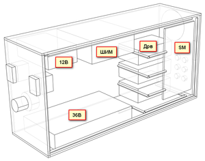

Кстати, теперь уже по StepMaster. Добравшись до станка вчера, понял что мне сбивает программу в Маче. До сего момента думал, что это сам ломаный Мач вписывает ошибки в код с целью нагадить обидчику, пользующему нелицензию. Но оказалось, что это дело происходит от помех. Вот второй день борюсь с ними. Методом исключения выяснил, что основные помехи прут у меня от ШИМ регулятора шпинделя. Если я откину питание с него, то Мач вполне выполняет на листке бумаги код в пару сотен строк. Больше не пробовал, ибо грабля достаточно фундаментальная и далее двигаться просто невозможно. Сносит крышу Мачу непредсказуемо. Сдвиги могут пролететь по любой из осей в любое время. :( Пытаясь избавиться, как мне казалось, от искрения щеток шпинделя, начал монстрячить искрогасящие кондеры, дроссели и электролиты. Ожидаемо пальнул мосфет в регуляторе. Нашел аналог в старом БП, починился. От помех не помогло ничего. Начал лазить по StepMaster осциллом - наткнулся на синусоиду пульсаций в 0,1В на пятачке +5В. Не комильфо. По входу +12В такого нет в помине. Припаял на эту площадку 1000 мкФ. Стало вдвое-втрое поменьше, но все равно наблюдается. И один хрен, Мач лажает при включении ШИМа шпинделя. Придется пытаться все кругом экранировать хотя бы в блоке электроники станка.

эта красная плата вообще странная. я ещё понимаю влепили 2 плиса, видимо сэкономили на ячейках, но МК к плису лепить? при том, что Максы - это SoC решение, в них есть блок памяти и загрузка с него прошивки с тысячи раз быстрее. если не хватало памяти - влепили бы стандартный EPCS, с ним чипы альтеры дружат вообще без проблем.

Нужно больше информации. Блок питания шпинделя еще что-то питает?
От чего питается степмастер?
Какие драйверы, как подключены?
феррит стоит на кабеле? Кабель не удлиненный?
Когда плата куплена? Внизу есть круглые наклейки?
Где проходит провод к шпинделю?
Andy52280
Сообщения: 811
Репутация: 188
Откуда: Тульская область
Сообщение Andy52280 »

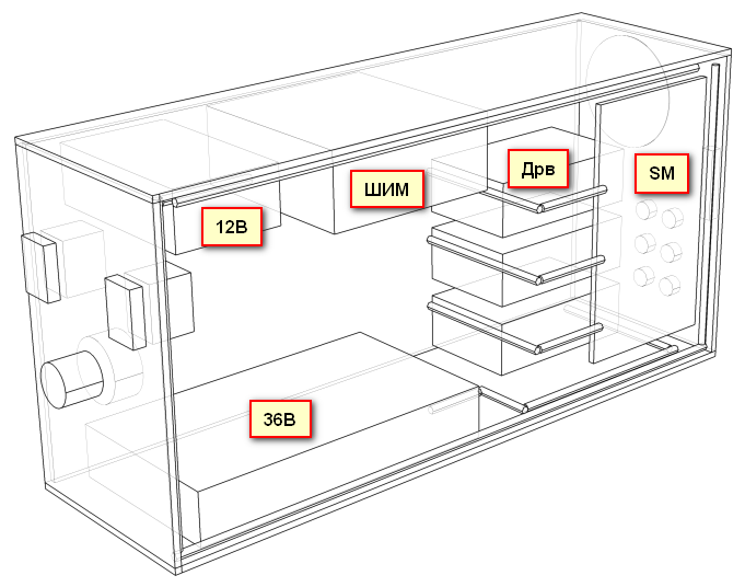

Нет. Там вообще нет БП. ШИМ прямо от сети, судя по всему. AC 220V / DC 0-110V. Не знаю, развязан ли он вообще. Не похоже. Внятного размера трансформаторов нету. http://ru.aliexpress.com/item/NEW-Spind ... dVersion=1 ШИМ 16 с копейками кГц. Повесил на выход диод, дроссель, электролит. Не помогло.
Отдельный импульсный БП 12В 4А. Экранированный кабель около 50 см до SM проходит по ребру корпуса. В районе драйверов экран посажен на корпус. http://www.ebay.com/itm/Delta-DPSN-54AP ... 540d9b9052
CW5045. Питание 36В импульсник + 10000мкФ на выходе. На каждый драйвер своя повитая пара проводов. От SM до драйверов куски витухи ок 20 см длиной без экрана. http://ru.aliexpress.com/item/CW5045-st ... 14092.html
Феррит есть, кабель штатный. Сделал в системнике два DB-25 (Mach3 LPT и NcStudio). Студию пока никак не подключу, ибо основная плата нерабочая и починяться не хочет.
Полтора месяца как. Наклеек не припомню.
От ШИМа сразу спускается вниз и вдоль ребра, за краем SM к разъему на задней панели. Да, идет порядка 20 см параллельно кабелю питания SM.
ШИМ фонит даже с откинутым из разъема шпинделем. :( Достаточно просто подать на него питание. А вот открутить с клемм ШИМа провода к разъему, которые вдоль питания SM, я как-то не догадался.
Можно, конечно, ради эксперимента перебросить 12В БП на стопку драйверов. Правда, место оставлял под 4-ю ось.
2015-01-19_131710_2.png (2689 просмотров) <a class='original' href='./download/file.php?id=41067&sid=e0d106b2c07945910d294ddb63e61cf0&mode=view' target=_blank>Загрузить оригинал (61.66 КБ)</a>
Стоит попробовать сделать так, чтобы разъем DB25 не касался корпуса. Т.е. стоит попробовать отделить ноль СтепМастера от корпуса, хотя, наверное, не поможет.
Можно попробовать соединить корпус компьютера и корпус электроники толстым проводом (проложить параллельно LPT кабелю).
Может быть получится блок питания шпинделя отделить от корпуса (для эксперимента)? Там разъем на кабеле шпинделя никак не связан с корпусом?

Есть предположение, что один из чипов мог не запуститься на рабочей частоте, и вместо 72 МГц работает на 8 МГц. В этом случае поведение двух каналов станет вялым и непонятным. Не знаю, как объяснить лучше.
Красная NCStudio генерирует в три раза больше импульсов, чем задано в настройках, если не ошибаюсь.

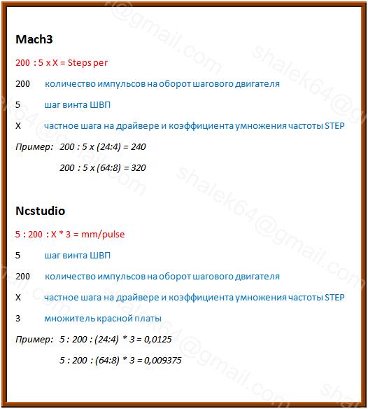

Andy52280 писал(а):По расчетам выходило 320 шагов на мм. Или 0,003125 в Студио
Немножко не так. При 320 шагах в Mach3 в Ncstudio должно прописано быть 0,009375 (если красная плата с коэфф. 3).Есть версии и с коэффициентом 2.
Для себя делал табличку памятку
Настройка импульсов_.jpg (2583 просмотра) <a class='original' href='./download/file.php?id=41141&sid=e0d106b2c07945910d294ddb63e61cf0&mode=view' target=_blank>Загрузить оригинал (41.31 КБ)</a>
