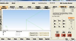

xenon-alien писал(а):Бывает ли NC-Studio на 4 полноценные оси?
На али вбиваем в поисковик Weihong от 3 до 5 осей на выбор.
Только там NCStudio будет 10-12 версии. Скачать для запарки мозга 10 можно тут для запуска без платы 10 надо создать переменную окружения с именем HOMECOMPUTER с значением 6. ;)
Благодарю!
Станок заказной, новый, с договором.
Так что параметры платы управления человек завтра узнает.
Всё-таки ему нужны 4 полноценные оси и доплатил за доукомлектацию 1500 зелёных.
Это только поворотка с электроникой, или только поворотка - завтра узнаю(ем).
NCStudio v10 настроить можно :idiot: свихнутся.
NikolayUa24 писал(а):NCStudio v10 настроить можно свихнутся.
Я посмотрел видео по 5-й версии для 3-х осей (так в дополнении к договору написано),
Система ЧПУ «Ncstudio v5»*
* - поставляється без комп’тера. Необхідний комп’ютер з наступними характеристиками:
Форм-фактор: АТХ
Процесор: Pentium 4 або краще.
Пам’ять: 1024 MB RAM для XP, 4G для Windows 7.
ОС: Windows XP 32 bit або Windows 7 32 bit
Мінімальне розширення екрану: 1024 x 768
Вільний слот PCI Дротова миша, дротова клавіатура, монітор - не менше 17 ".
то там не сложней настройки GRBL на ардуине. Может ардуина ещё и посложней будет
Так что так...
А поддерживает ли Ncstudio v5 4 оси - не в курсе...
NikolayUa24
Сообщения: 1407
Репутация: 256
Настоящее имя: Николай
Сообщение NikolayUa24 »

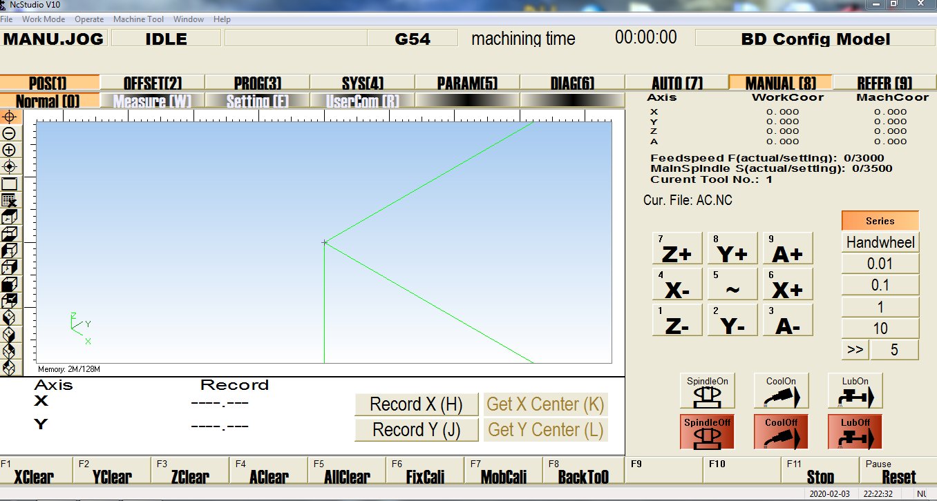

xenon-alien писал(а):А поддерживает ли Ncstudio v5 4 оси - не в курсе...
НЕТ. 4-5 осей только NCStudio версии 10-12.
10 версия (2123 просмотра) <a class='original' href='./download/file.php?id=176156&mode=view' target=_blank>Загрузить оригинал (177.47 КБ)</a>
10 версия
И ещё такой вопрос, как реализуется выравнивание портала с 2-я ШД по оси "У" в NC Studio? Возможно ли вообще?
Лично я не представляю как... (была бы ещё ось, то можно было бы использовать её и её концевик)
Что бы нам там лапши на уши ненавешали.
При 100-200-х включениях ШД же становится в разное положение на удержание... Набежит так не хило перекос... Смотря как повезет и будем получать параллелограммы.

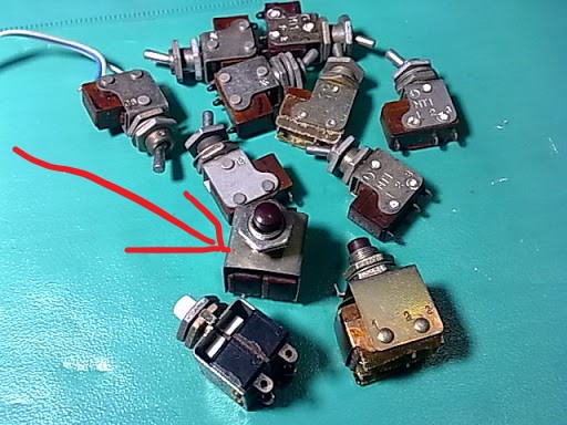

Подскажите где найти кнопку с тремя положениями(не нажата, нажата, нажат до конца). Например как на фотоаппарате.
спасибо..!
Сообщения: 4510
разберите фотоаппарат, и достаньте кнопку
Сообщения: 9116
Bender писал(а):Подскажите где найти кнопку с тремя положениями(не нажата, нажата, нажат до конца). Например как на фотоаппарате.
спасибо..!
Такой принцип переключения называется Off-Mom-Mom.
Сам только что узнал :)
Вроде как эти https://aliexpress.ru/item/32830410844. ... b201603_55 как раз от фотоаппаратов. Только больно уж мелкие они для станочных применений.
uralpt
Сообщения: 651
Репутация: 104
Настоящее имя: евгений
Откуда: Миасс
Сообщение uralpt »
спасибо..!
как варианты (что пришло в голову)-
для станка проще использовать джойстик с двумя положениями. Третье положение реализовать подтягивающими резисторами или программно.
Если нужна именно кнопка, то копать в сторону реле с парными контактами с выведенной механической пимпочкой :)) и также реализовать третье положение.
Можно датчик веса 200-рублевый плюс Ардуиновый АЦП, тогда положений будет в пределах разрядности АЦП :))
Сообщения: 3776
Советские спаренные микрики с одной кнопкой. При нажатии один микрик всегда срабатывает быстрее второго. Можно у одного и лапку подогнуть побольше, чтоб "микроны не ловить" пальцем.
mikriki2.jpg (1938 просмотров) <a class='original' href='./download/file.php?id=176256&mode=view' target=_blank>Загрузить оригинал (67.74 КБ)</a>
Сообщения: 9116
xvovanx писал(а):Советские спаренные микрики с одной кнопкой. При нажатии один микрик всегда срабатывает быстрее второго. Можно у одного и лапку подогнуть побольше, чтоб "микроны не ловить" пальцем.
Так понимаю, желательно тактильное ощущение первого срабатывания, а на КМках такого не наблюдается.

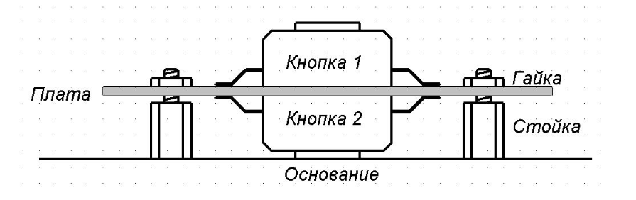

Сообщения: 3023
Вот на каком-то ресурсе идея проскочила.
Screenshot - 05.02.2020 , 13_09_07.png (1909 просмотров) <a class='original' href='./download/file.php?id=176260&mode=view' target=_blank>Загрузить оригинал (57.68 КБ)</a>
Сообщения: 9116
shalek писал(а):Вот на каком-то ресурсе идея проскочила.
Там бы еще пружины на стойки добавить, а то непонятно, какая кнопка сработает первой.
