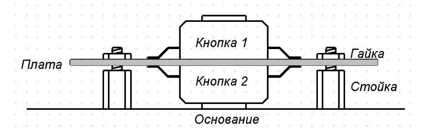

Подскажите где найти кнопку с тремя положениями(не нажата, нажата, нажат до конца). Например как на фотоаппарате.
спасибо..!

Такой принцип переключения называется Off-Mom-Mom.
Сам только что узнал :)
Вроде как эти https://aliexpress.ru/item/32830410844. ... b201603_55 как раз от фотоаппаратов. Только больно уж мелкие они для станочных применений.

как варианты (что пришло в голову)-
для станка проще использовать джойстик с двумя положениями. Третье положение реализовать подтягивающими резисторами или программно.
Если нужна именно кнопка, то копать в сторону реле с парными контактами с выведенной механической пимпочкой :)) и также реализовать третье положение.
Можно датчик веса 200-рублевый плюс Ардуиновый АЦП, тогда положений будет в пределах разрядности АЦП :))
Сообщения: 3776
Советские спаренные микрики с одной кнопкой. При нажатии один микрик всегда срабатывает быстрее второго. Можно у одного и лапку подогнуть побольше, чтоб "микроны не ловить" пальцем.

xvovanx писал(а):Советские спаренные микрики с одной кнопкой. При нажатии один микрик всегда срабатывает быстрее второго. Можно у одного и лапку подогнуть побольше, чтоб "микроны не ловить" пальцем.
Так понимаю, желательно тактильное ощущение первого срабатывания, а на КМках такого не наблюдается.

Сообщения: 3023
Вот на каком-то ресурсе идея проскочила.
Screenshot - 05.02.2020 , 13_09_07.png (1913 просмотров) <a class='original' href='./download/file.php?id=176260&mode=view' target=_blank>Загрузить оригинал (57.68 КБ)</a>
Сообщения: 9116
shalek писал(а):Вот на каком-то ресурсе идея проскочила.
Там бы еще пружины на стойки добавить, а то непонятно, какая кнопка сработает первой.

Всем спасибо. Дело в том, что на пульте у робота KUKA есть такие кнопки безопасности. Одну из которых нужно удерживать в среднем положении при ручном перемещении. Просто у некоторых людей есть рефлекс - в эктреной ситуации, ещё сильнее нажать... вместо того чтобы отпустить...
Думал это применить ...
