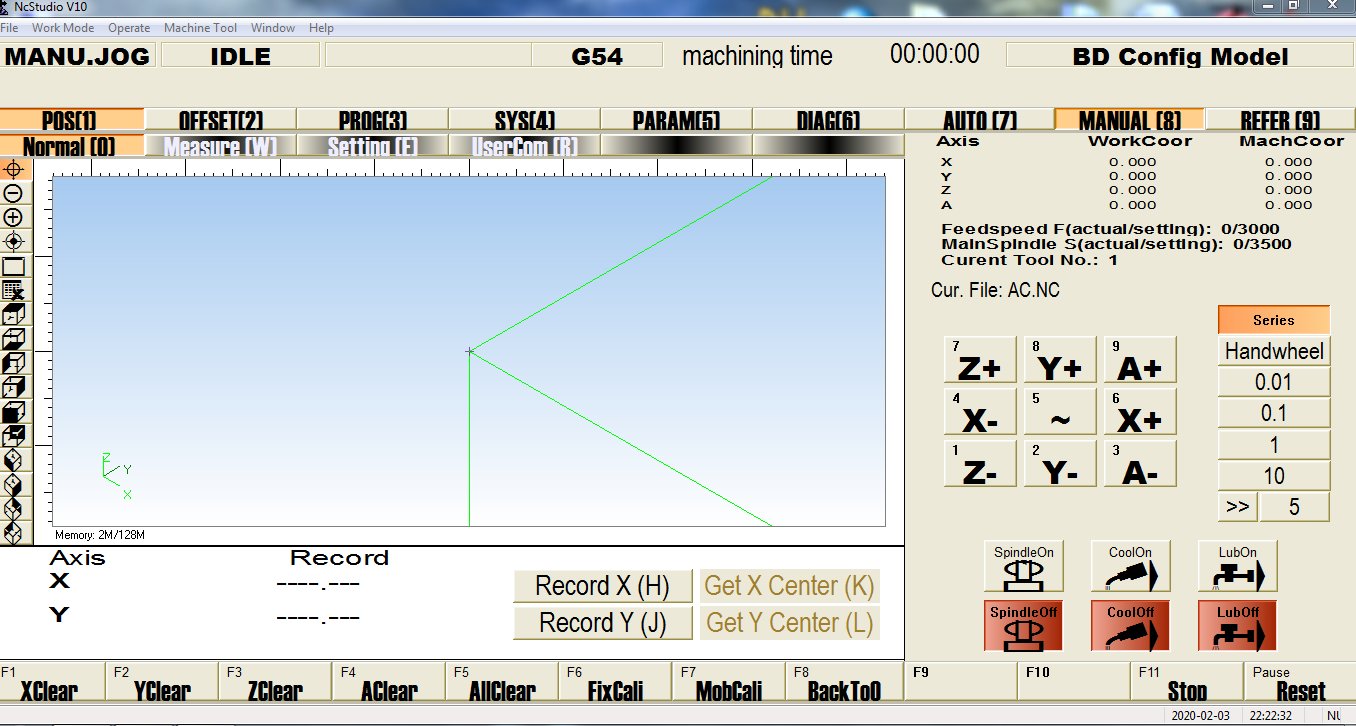

xenon-alien писал(а):Бывает ли NC-Studio на 4 полноценные оси?
На али вбиваем в поисковик Weihong от 3 до 5 осей на выбор.
Только там NCStudio будет 10-12 версии. Скачать для запарки мозга 10 можно тут для запуска без платы 10 надо создать переменную окружения с именем HOMECOMPUTER с значением 6. ;)

NikolayUa24 писал(а):NCStudio v10 настроить можно свихнутся.
Я посмотрел видео по 5-й версии для 3-х осей (так в дополнении к договору написано),
Система ЧПУ «Ncstudio v5»*

xenon-alien писал(а):А поддерживает ли Ncstudio v5 4 оси - не в курсе...
НЕТ. 4-5 осей только NCStudio версии 10-12.

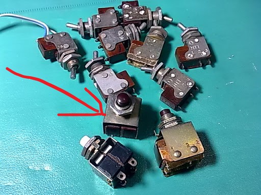

Подскажите где найти кнопку с тремя положениями(не нажата, нажата, нажат до конца). Например как на фотоаппарате.

Сообщения: 9116
Bender писал(а):Подскажите где найти кнопку с тремя положениями(не нажата, нажата, нажат до конца). Например как на фотоаппарате.
спасибо..!
Такой принцип переключения называется Off-Mom-Mom.
Сам только что узнал :)
Вроде как эти https://aliexpress.ru/item/32830410844. ... b201603_55 как раз от фотоаппаратов. Только больно уж мелкие они для станочных применений.

как варианты (что пришло в голову)-
для станка проще использовать джойстик с двумя положениями. Третье положение реализовать подтягивающими резисторами или программно.
Если нужна именно кнопка, то копать в сторону реле с парными контактами с выведенной механической пимпочкой :)) и также реализовать третье положение.
Можно датчик веса 200-рублевый плюс Ардуиновый АЦП, тогда положений будет в пределах разрядности АЦП :))
Сообщения: 3776
Советские спаренные микрики с одной кнопкой. При нажатии один микрик всегда срабатывает быстрее второго. Можно у одного и лапку подогнуть побольше, чтоб "микроны не ловить" пальцем.

Сообщения: 9116
xvovanx писал(а):Советские спаренные микрики с одной кнопкой. При нажатии один микрик всегда срабатывает быстрее второго. Можно у одного и лапку подогнуть побольше, чтоб "микроны не ловить" пальцем.
Так понимаю, желательно тактильное ощущение первого срабатывания, а на КМках такого не наблюдается.
