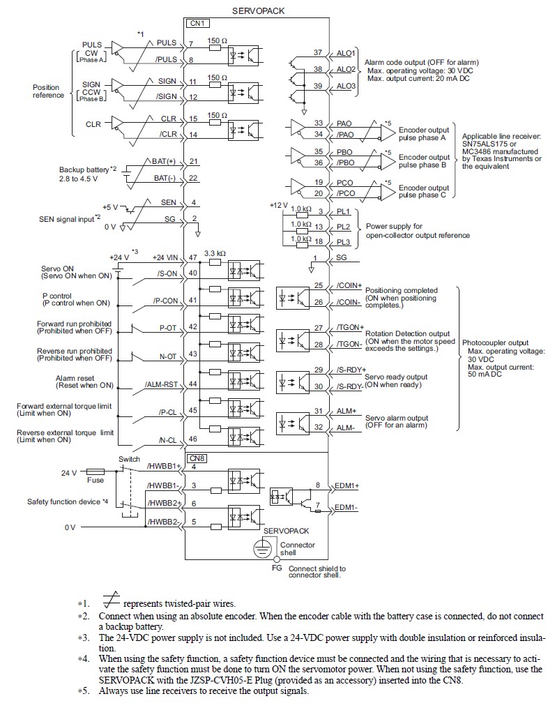

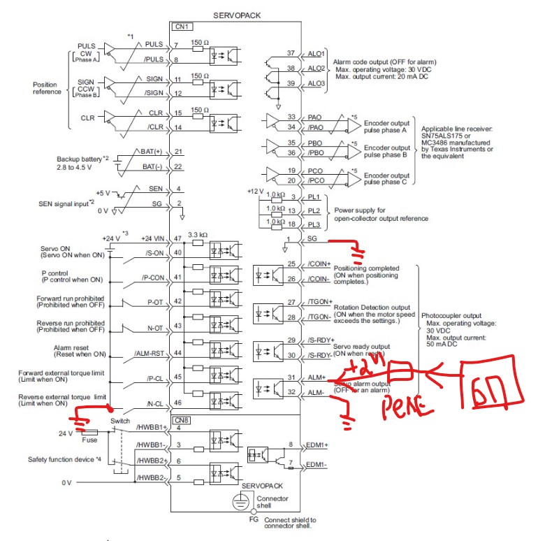

Итак имеем сервоусилитель SGDV-2R8A01A + мотор 400W
Аннотация 2020-08-27 000204.jpg (1701 просмотр) <a class='original' href='./download/file.php?id=185550&mode=view' target=_blank>Загрузить оригинал (202.94 КБ)</a>
Подключение
Степ +|- 7|8
Дир +|- 11|12
Аларм Подаем 24в и землю на 31|32 соотвественно
и чтоб запустить подаем 24в на 47 пин
минус на 1й пин (почему то про него ни где не пишут)
а чтоб включить серву подаем минус на 40й пин
p-ot и n-ot механические концевики по обе стороны замкнуты минус на 42|43 пины (можно отключить)
Сброс Аларма нужно замкнуть минус на 44 пин. (А аларм не сбросится сам если восстановить питание на 31|32 пины?)

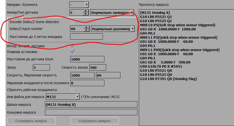

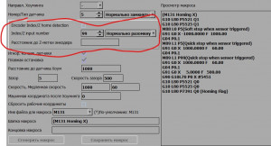

И самый главный вопрос, как мне настроить хомление с использование Z метки? Я прочитал что данные энкодера Z метки это 19|20 пины. Но в каком виде они?
Аннотация 2020-08-31 225019.jpg (1701 просмотр) <a class='original' href='./download/file.php?id=185549&mode=view' target=_blank>Загрузить оригинал (113.6 КБ)</a>

RussCust писал(а): ↑ Аларм Подаем 24в и землю на 31|32 соотвественно
Чаво :shock: На 31 хочешь +24, а на 32 землю 24 :wtf:
RussCust писал(а): ↑ А аларм не сбросится сам если восстановить питание на 31|32 пины?)
Какое питание на 31-32 это выход, сигнал аварии.

aftaev писал(а): ↑ Чаво На 31 хочешь +24, а на 32 землю 24
Сорян, опечатался под землей я имел виду - питания.
я имею ввиду что при ошибке он обрубит эти 24в которые проходят через 31и 32 пины и мы можем через реле обрубить силовое питание серв и частотника
1Аннотация 2020-08-31 225019.jpg (1688 просмотров) <a class='original' href='./download/file.php?id=185552&mode=view' target=_blank>Загрузить оригинал (127.44 КБ)</a>
и точки земли верно отмечены?
по остальным тезисам я все верно понимаю? Щас пытаюсь построить предварительную схему подключения, и не хочется ошибиться в самом начале

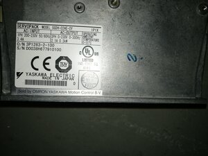

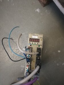

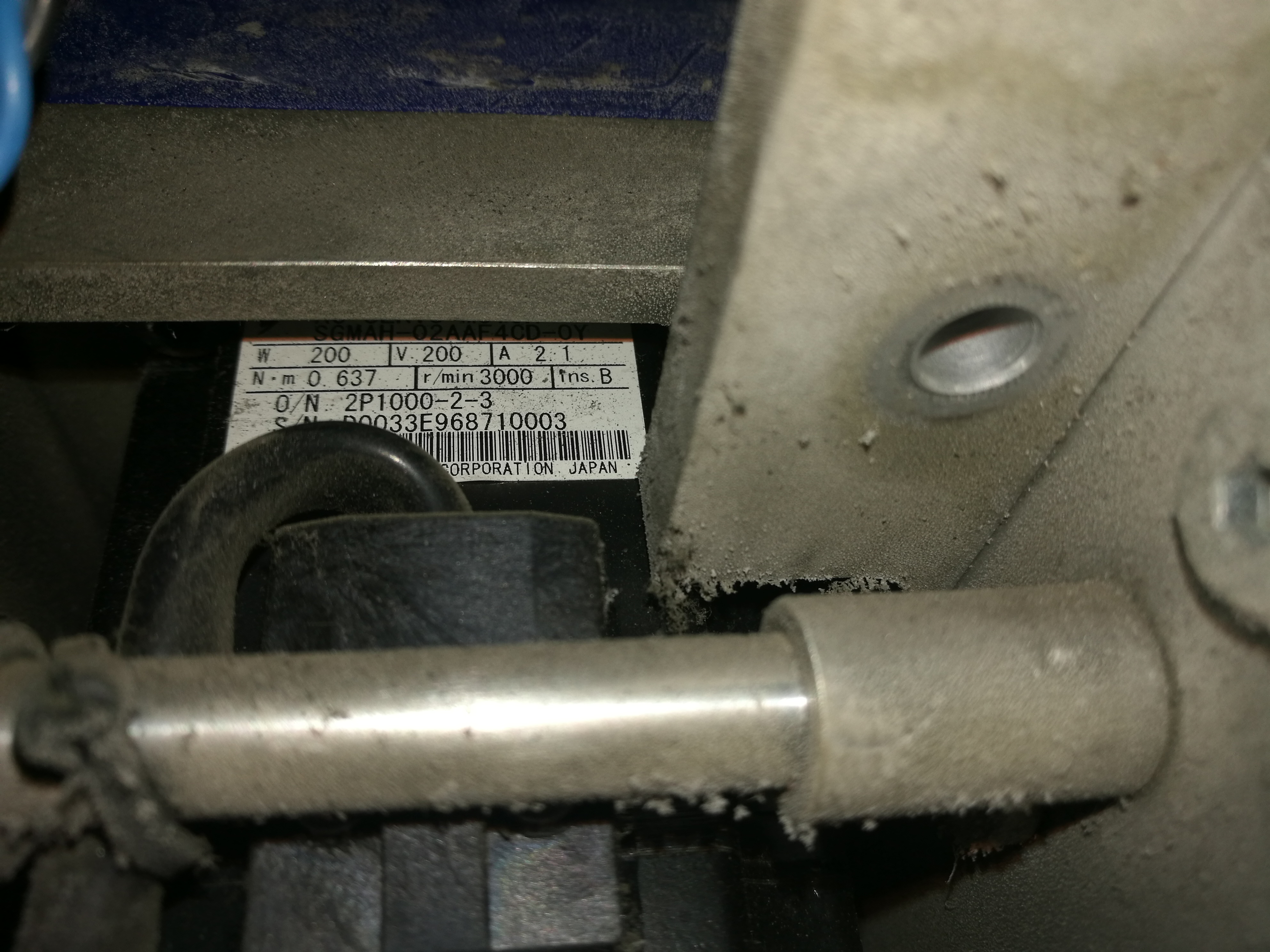

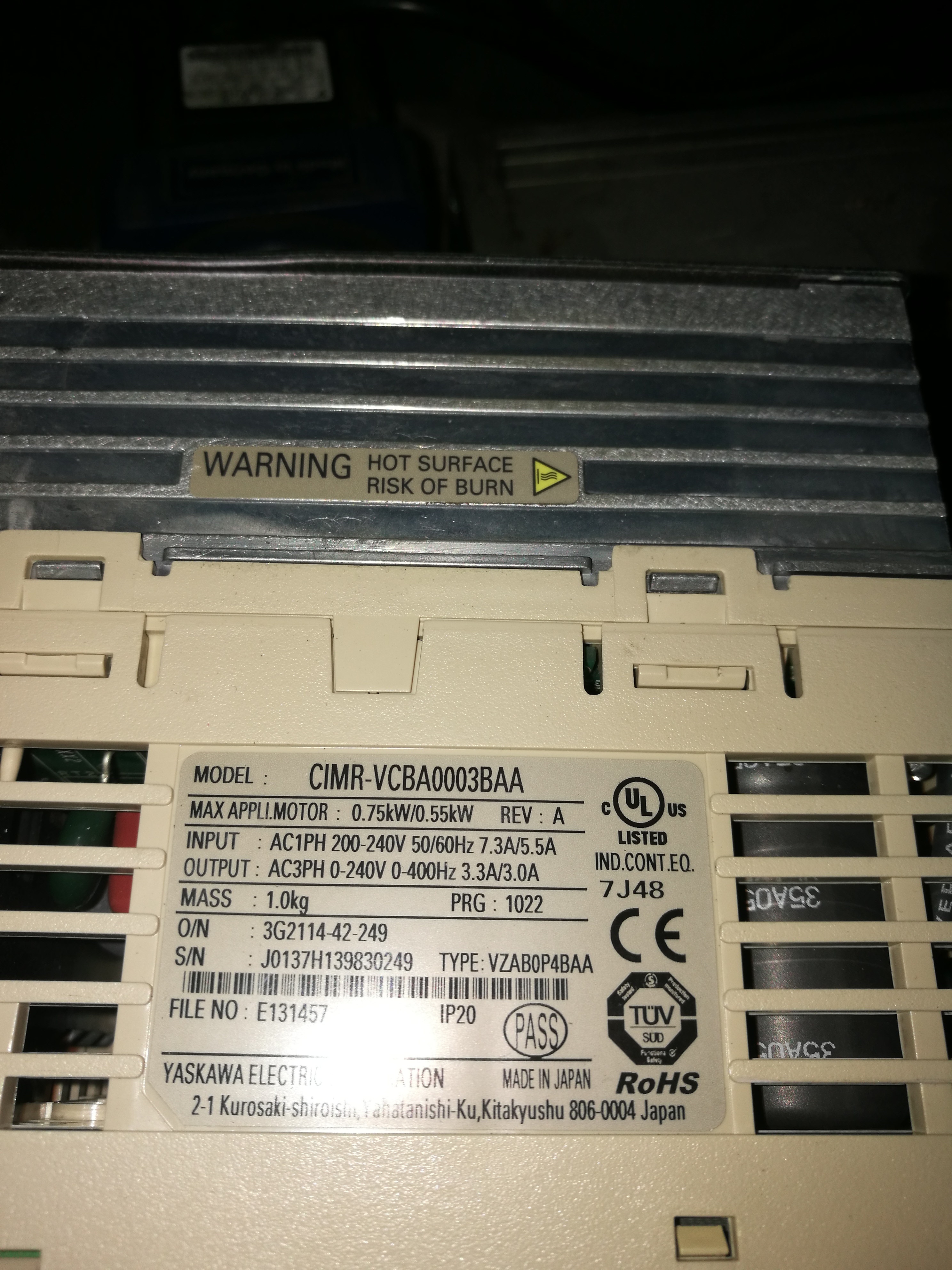

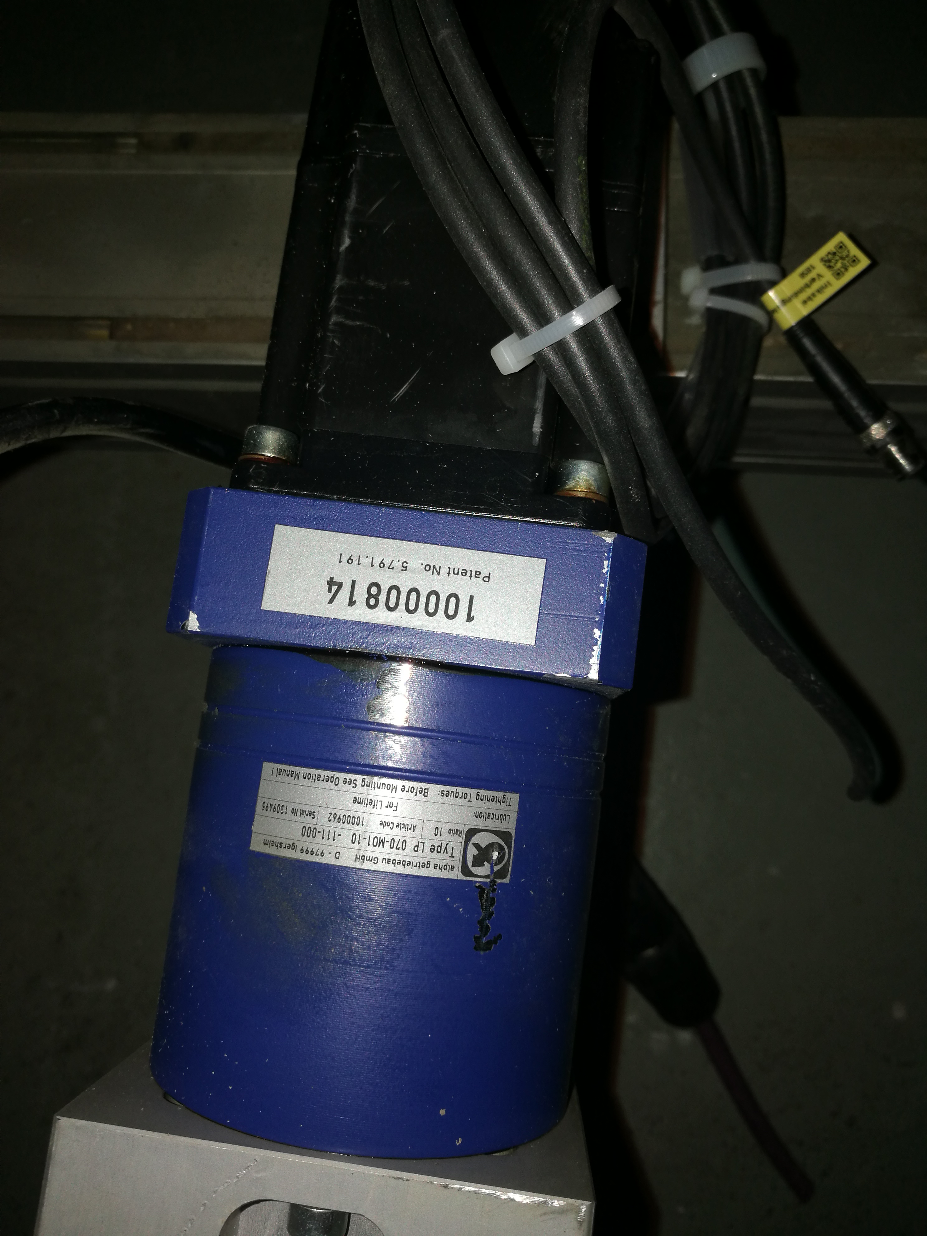

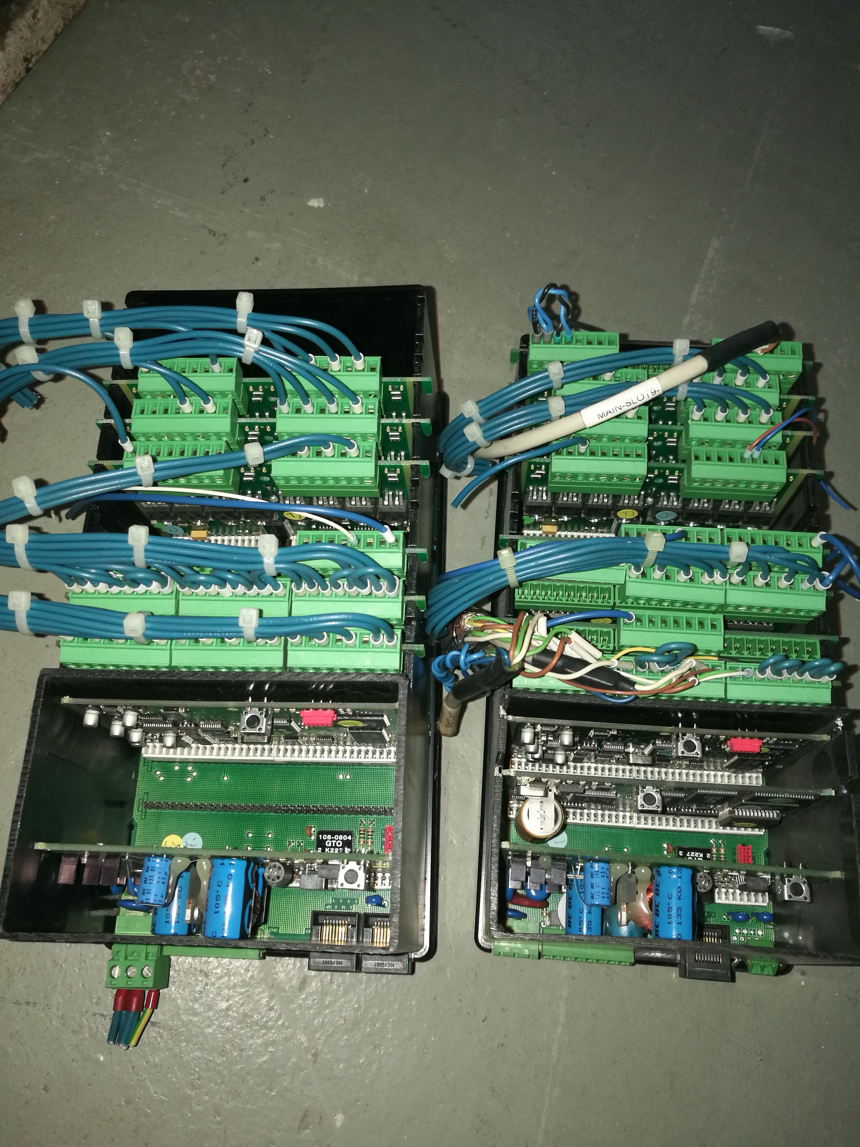

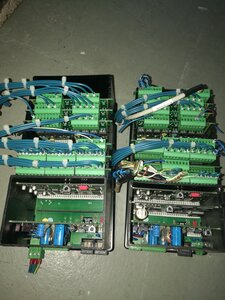

Привет всем участником данной темы, вот и я добрался до данного производителя.
Есть вот такие моторы к ним серво паки, и ещё куча всякой дребедени.
Хочу разобраться что тут к чему подключать и что за что отвечает.
IMG_20201126_150339.jpg (1428 просмотров) <a class='original' href='./download/file.php?id=189131&mode=view' target=_blank>Загрузить оригинал (3.4 МБ)</a>
IMG_20201126_150351.jpg (1428 просмотров) <a class='original' href='./download/file.php?id=189132&mode=view' target=_blank>Загрузить оригинал (3.01 МБ)</a>
IMG_20201126_150459.jpg (1428 просмотров) <a class='original' href='./download/file.php?id=189133&mode=view' target=_blank>Загрузить оригинал (2.78 МБ)</a>
IMG_20201126_150541.jpg (1428 просмотров) <a class='original' href='./download/file.php?id=189134&mode=view' target=_blank>Загрузить оригинал (2.66 МБ)</a>
IMG_20201126_150626.jpg (1428 просмотров) <a class='original' href='./download/file.php?id=189135&mode=view' target=_blank>Загрузить оригинал (3.04 МБ)</a>
IMG_20201126_150650.jpg (1428 просмотров) <a class='original' href='./download/file.php?id=189136&mode=view' target=_blank>Загрузить оригинал (3.63 МБ)</a>
IMG_20201126_150836.jpg (1428 просмотров) <a class='original' href='./download/file.php?id=189137&mode=view' target=_blank>Загрузить оригинал (3.9 МБ)</a>
IMG_20201126_150952.jpg (1428 просмотров) <a class='original' href='./download/file.php?id=189138&mode=view' target=_blank>Загрузить оригинал (2.49 МБ)</a>
IMG_20201126_151113.jpg (1428 просмотров) <a class='original' href='./download/file.php?id=189139&mode=view' target=_blank>Загрузить оригинал (3.02 МБ)</a>
Bioraptor
Сообщения: 448
Репутация: 68
Настоящее имя: Дима
Re: Про сервы Yaskawa
Сообщение Bioraptor »

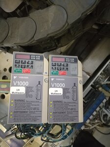

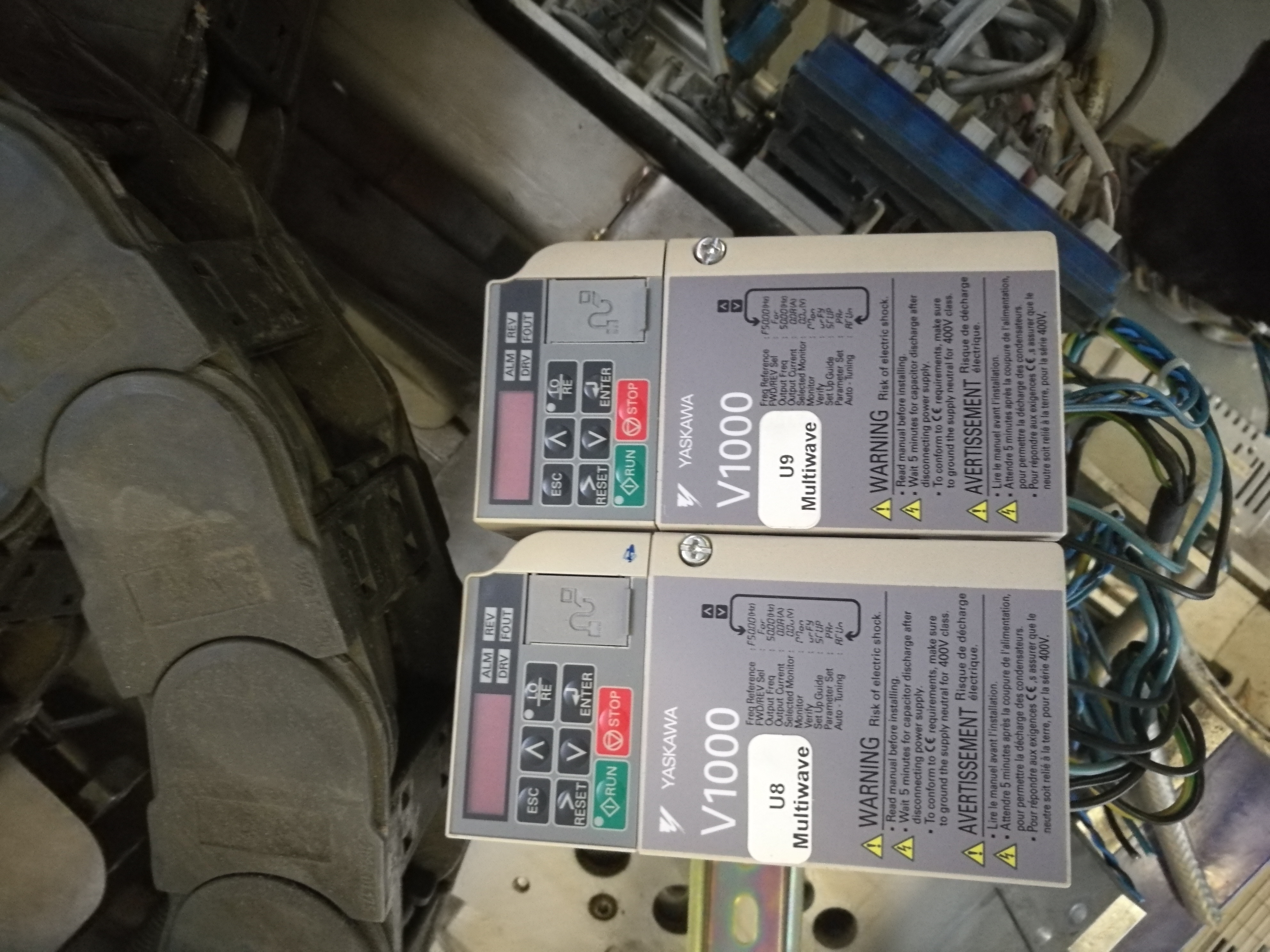

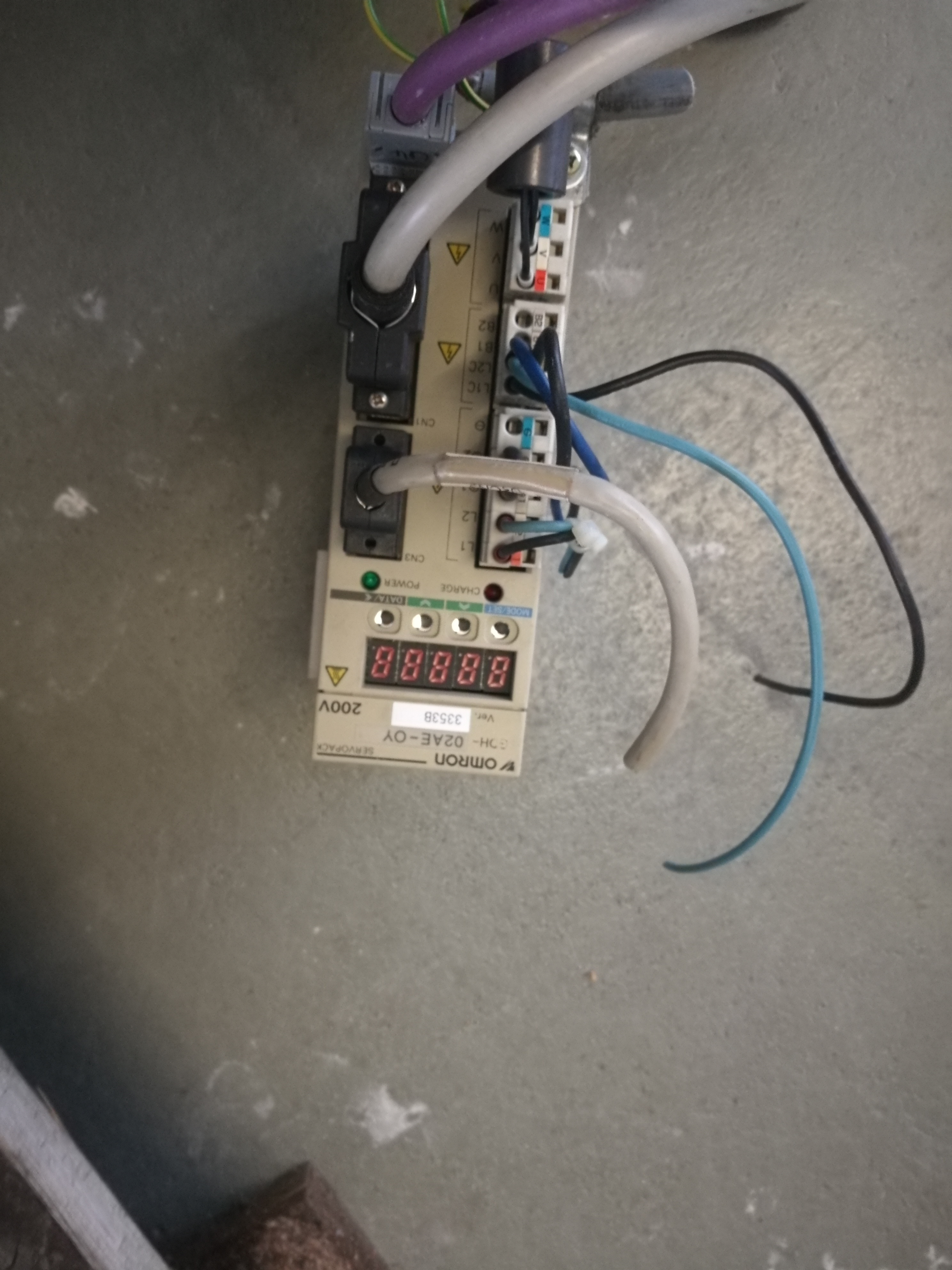

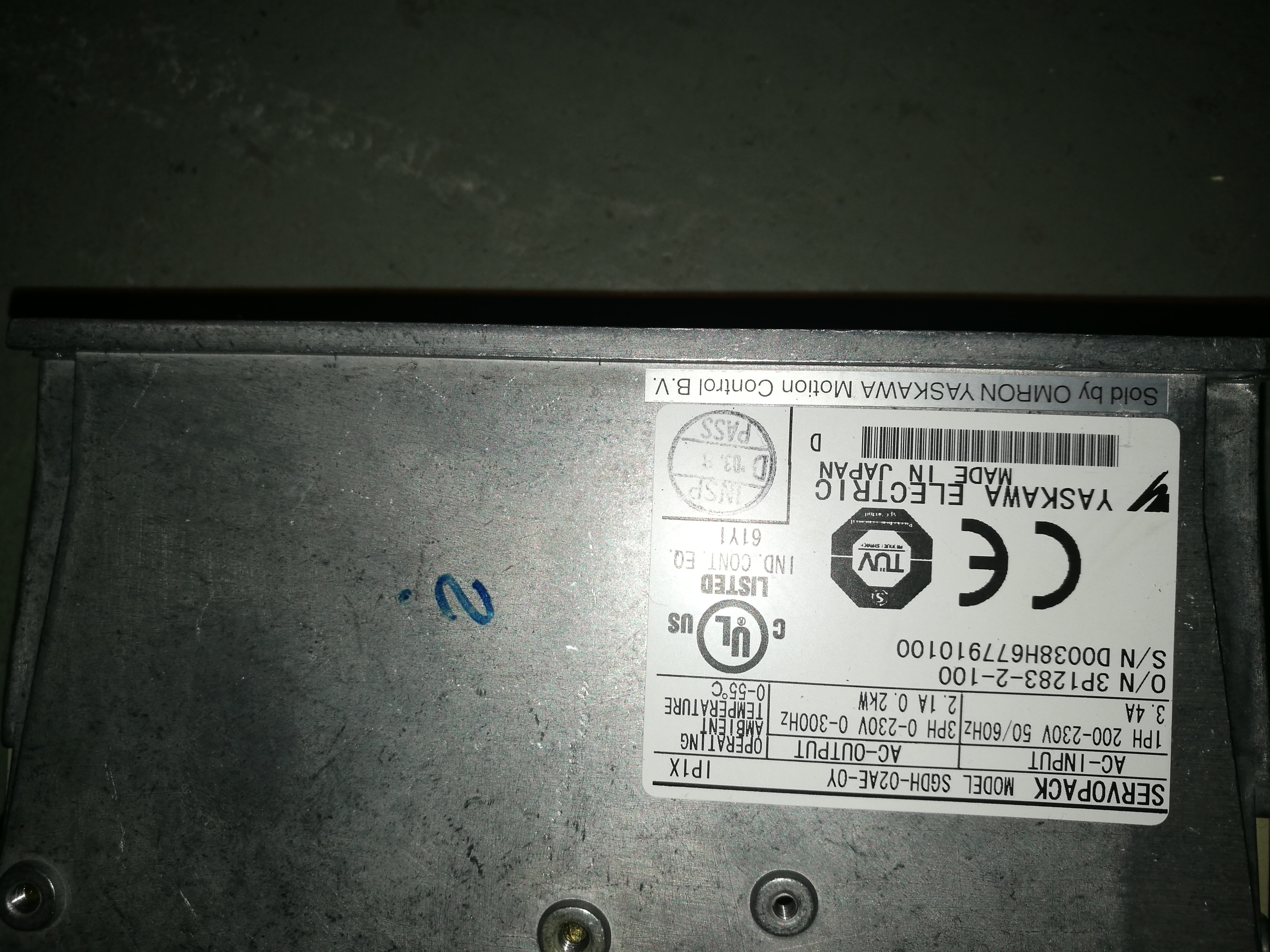

Не совсем понятно какие именно сервопаки нужно применять для их работы, или на первой фотке это просто частотники и к этим моторам не имеют отношения, а за управление отвечают уже сервопаки с второй картинки?
Просто и тех и тех по 4 штуки.

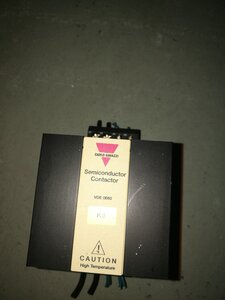

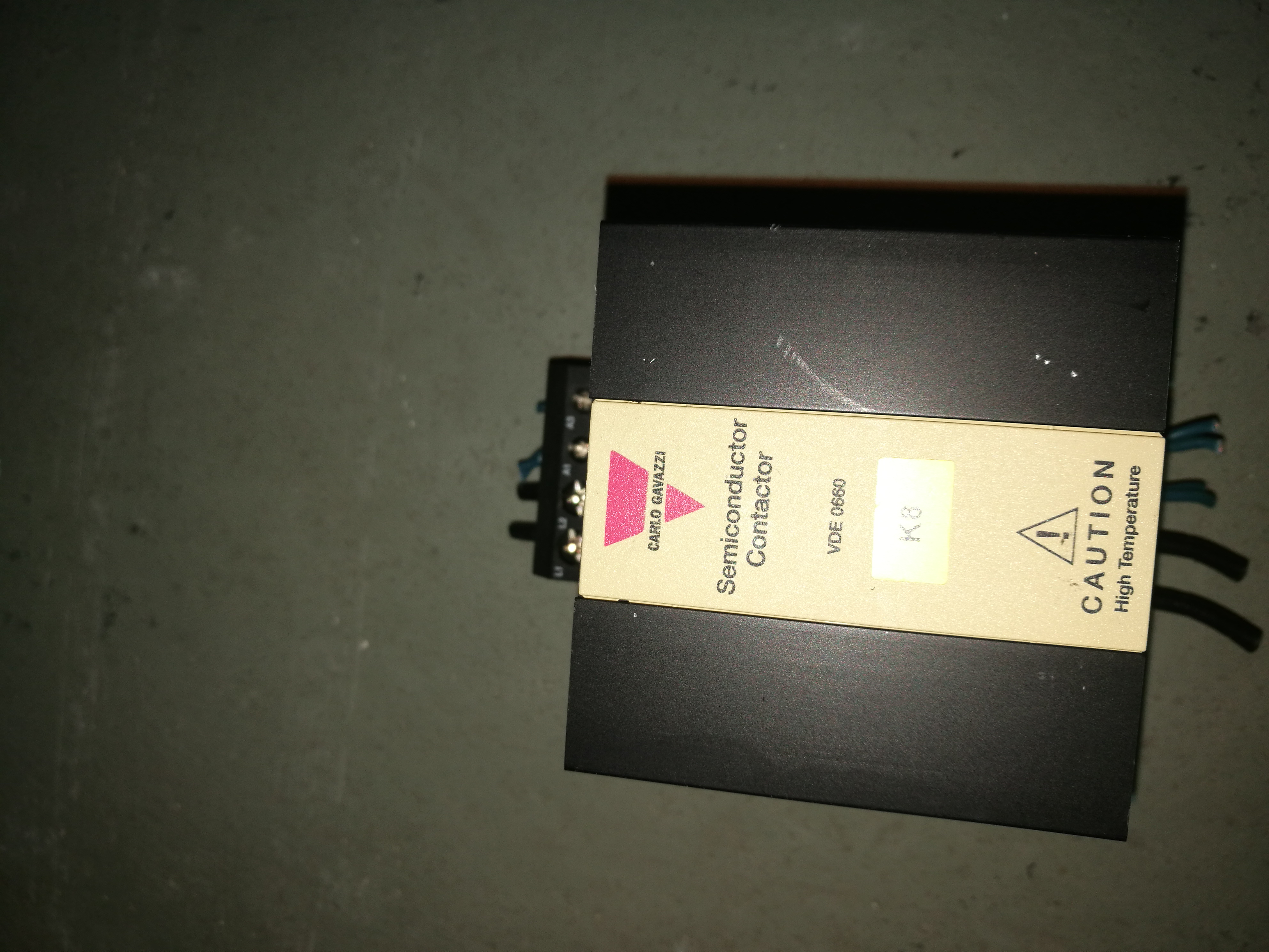

Семикондукторов 3 штуки, они вообще для чего?
Kupfershcmidt
Сообщения: 1762
Репутация: 323
Сообщение Kupfershcmidt »
На семикондакторе чёрным по белому написано, что это контактор....синие редукторы, V1000 это частотники...а вообще в Германии с гуглом плохо, что ли?
Bioraptor
Сообщения: 448
Репутация: 68
Настоящее имя: Дима
Kupfershcmidt писал(а): ↑26 ноя 2020, 18:38 На семикондакторе чёрным по белому написано, что это контактор....синие редукторы, V1000 это частотники...а вообще в Германии с гуглом плохо, что ли?
Так то что написано то понятно, только для чего он?

Так я ж ответил на вопрос - это контакторы. включатель, если уж по простому, пускатель. Частотники не для серв...ну и форум вовсе не для того, чтоб искать за кого-то, например.

Вы ответили на вопрос "что это" (я его вроде на задавал), но не "для чего они"?
То что это контакторы я смог прочитать.
Но для чего они я не понял.

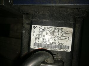

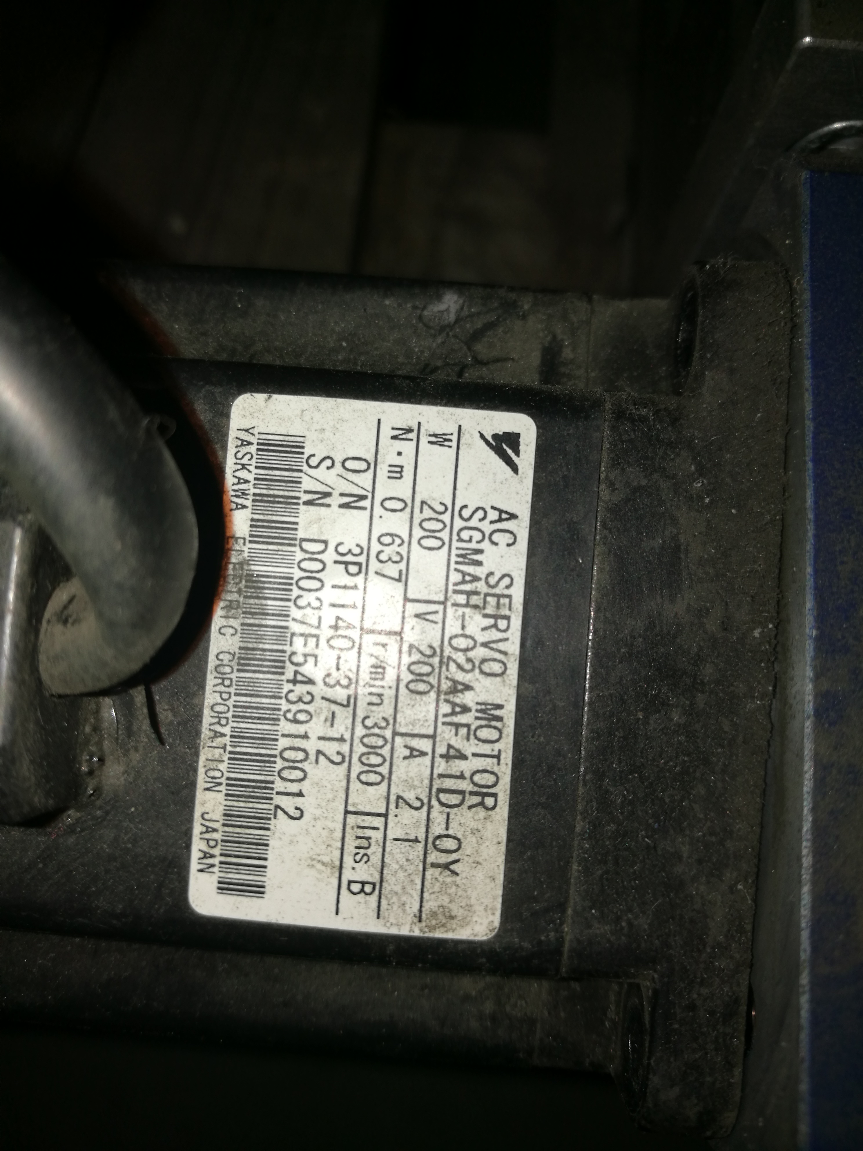

На фотографии мотора самое важное осталось в тени, на приводе тоже самое важное неразборчиво. Может те, кто часто с Яскавами общаются и телепатируют...

Для того, чтобы пропускать когда надо или не пропускать когда не надо электричество. Что такое "электричество" рассказывать? :)
