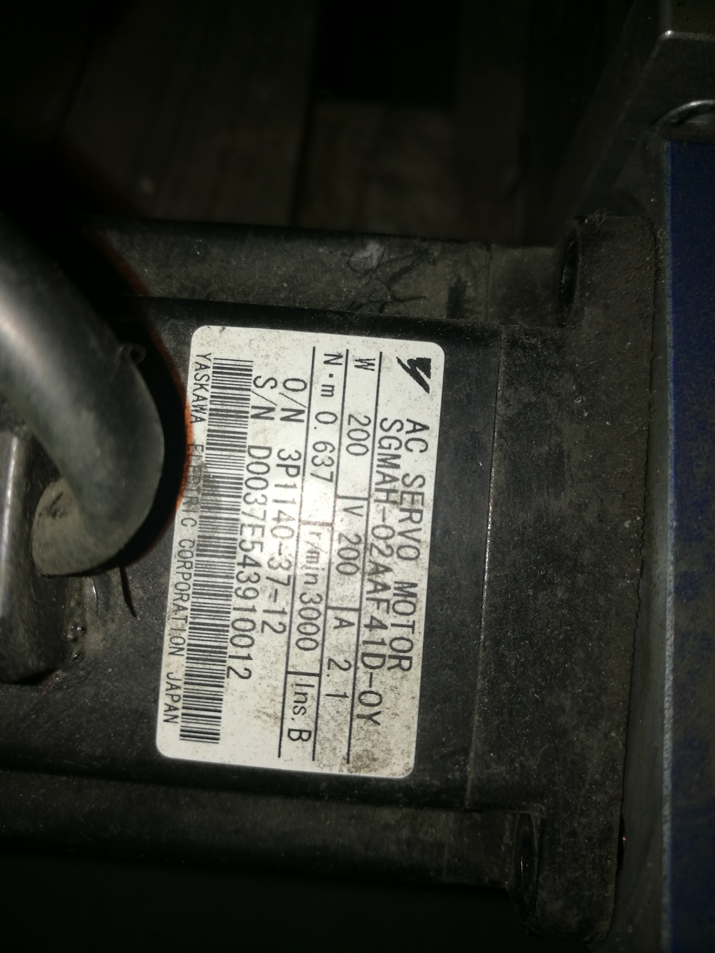

Привет всем участником данной темы, вот и я добрался до данного производителя.
Есть вот такие моторы к ним серво паки, и ещё куча всякой дребедени.
Хочу разобраться что тут к чему подключать и что за что отвечает.

Не совсем понятно какие именно сервопаки нужно применять для их работы, или на первой фотке это просто частотники и к этим моторам не имеют отношения, а за управление отвечают уже сервопаки с второй картинки?
Просто и тех и тех по 4 штуки.
Семикондукторов 3 штуки, они вообще для чего?

На семикондакторе чёрным по белому написано, что это контактор....синие редукторы, V1000 это частотники...а вообще в Германии с гуглом плохо, что ли?

Так я ж ответил на вопрос - это контакторы. включатель, если уж по простому, пускатель. Частотники не для серв...ну и форум вовсе не для того, чтоб искать за кого-то, например.

На фотографии мотора самое важное осталось в тени, на приводе тоже самое важное неразборчиво. Может те, кто часто с Яскавами общаются и телепатируют...
