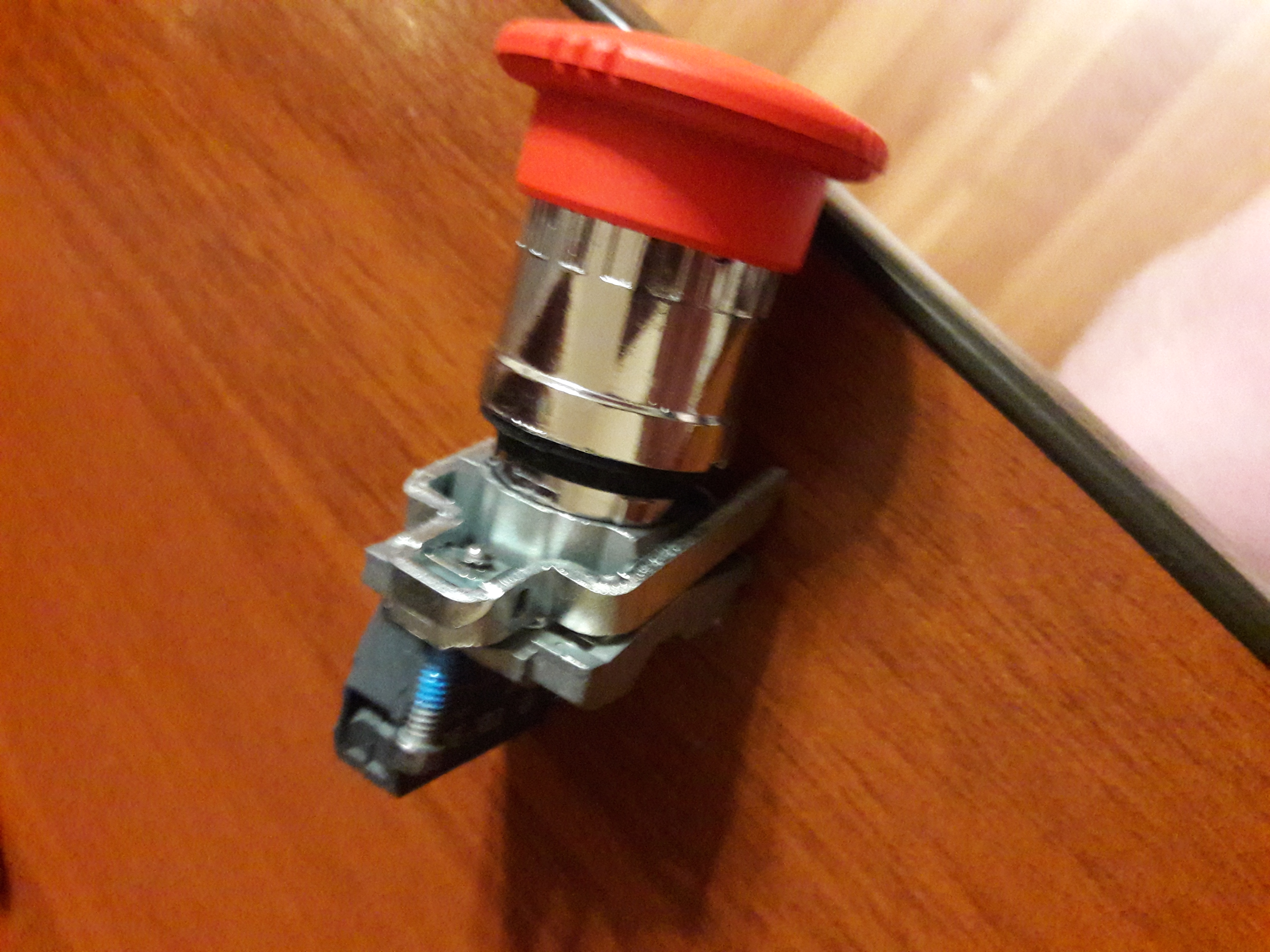

обычно все ктнопки аварийной остановки идут с фиксацией. других не встречал.
Malyarka74
Сообщения: 672
Репутация: 158
Re: [Анонс] Бомж (народник) от Фрезеряги мне! 400х300х100
Сообщение Malyarka74 »
у меня вот такая припасена (для внутреннего монтажа). тут можно как размкнутые контакты ставить, так и замкнутые. можно до трех контактов установить.

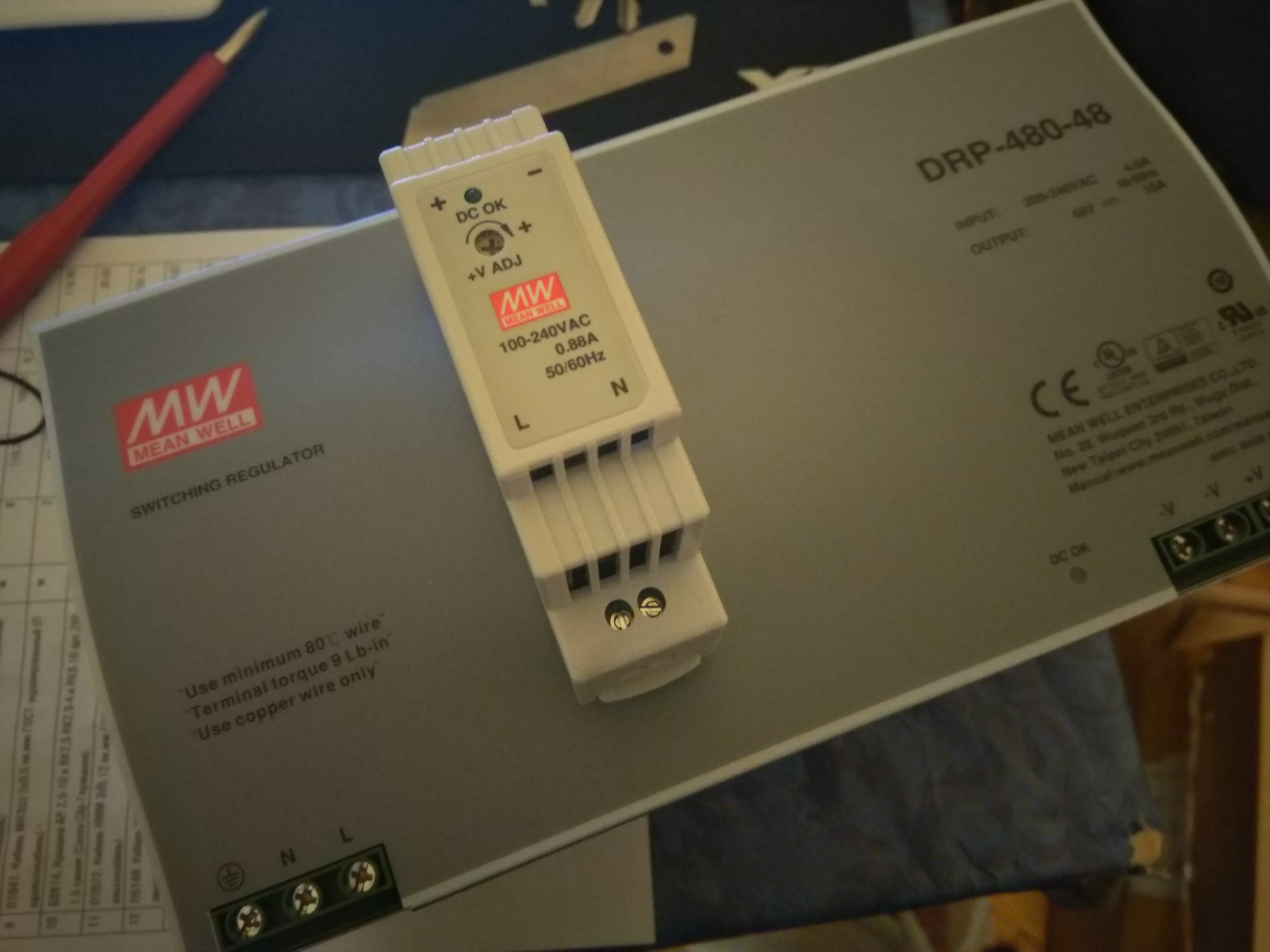

Сообщение Nonstopich »
"По нитке" на рубашку.
Это для драйверов и СтепМастера
IMG_20171025_191925.jpg (1918 просмотров) <a class='original' href='./download/file.php?id=122951&mode=view' target=_blank>Загрузить оригинал (1.71 МБ)</a>
Malyarka74
Сообщения: 672
Репутация: 158
Nonstopich писал(а):"По нитке" на рубашку.
я то же на 48 такой взял, только в "чип и дип" на 2000 почти дешевле оказалось, чем на али.
