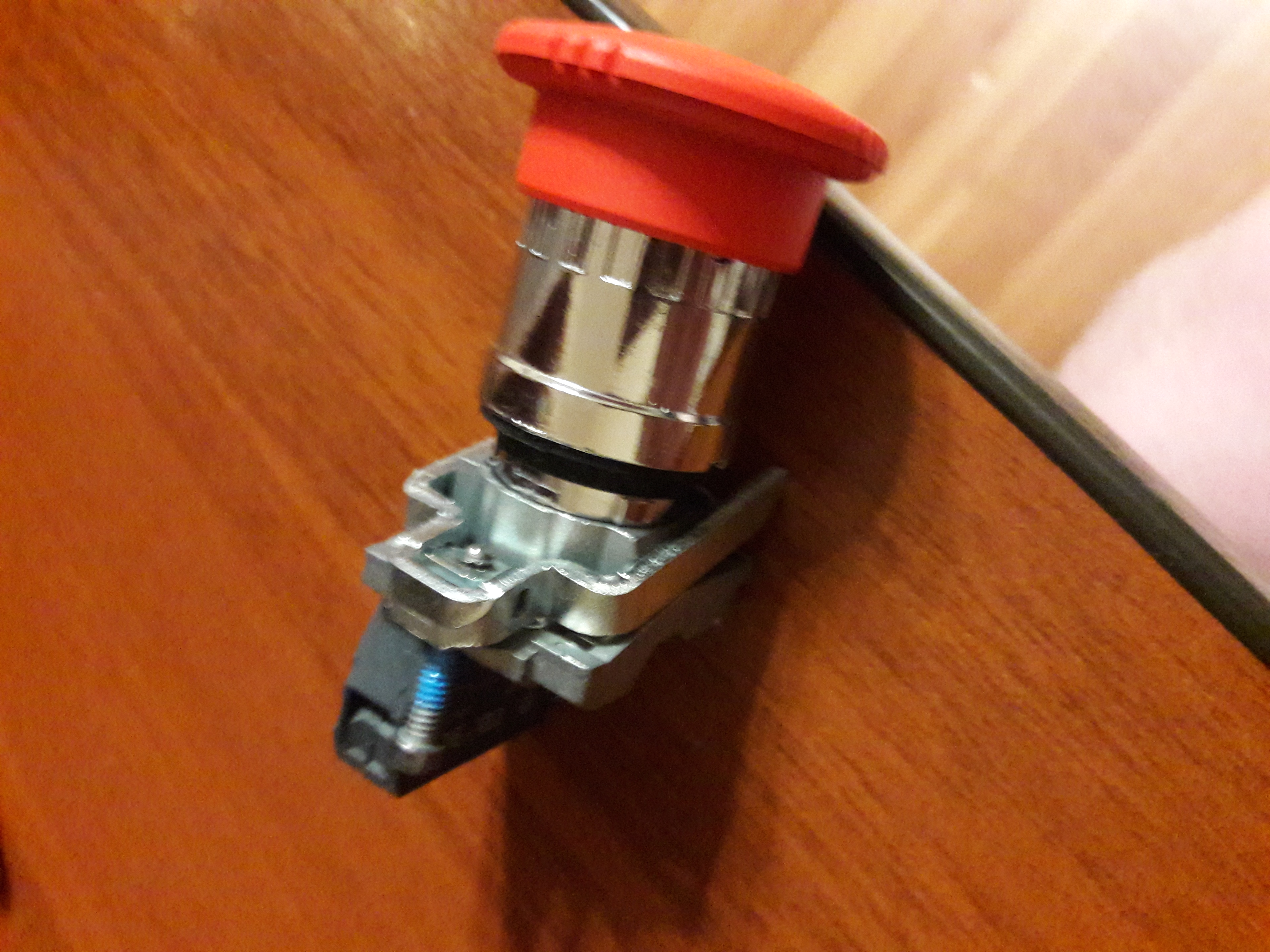

Назначение кнопки E-Stop предотвратить порчу оборудования или остановить работу при угрозе здоровью.
Кнопка имеет 2 контакта, один из которых заводится в контроллер, чтобы он "хоть уп тормознул и место запомнил"// frezeryga
Вопрос что делать со вторым контактом. Я думаю что в обоих случаях (предотвратить порчу оборудования или остановить при угрозе здоровью) необходимо максимально быстрая остановка шпинделя. Обесточив частотник шпиндель будет долго останавливаться на самовыбеге (если ранее не врезался в заготовку), поэтому логичнее было бы максимально быстро его тормозить, с использованием тормозного резистора. С приводами осей у меня только сомнения об оси Z, которая может поехать вниз при подаче сигнала отключения шагового драйвера (зависит от конструкции станка). На осях x-y можно деактивировать драйвер сигналом Enable.
Nonstopich
Сообщения: 1016
Репутация: 284
Re: [Анонс] Бомж (народник) от Фрезеряги мне! 400х300х100
Сообщение Nonstopich »
Lunatic писал(а):2 контакта
и эти два контакта разные (или бывают разными):
один размыкающий при нажатии, второй замыкающий.
Это я исходя из анализа прайслиста одного магазина (большого) сделал такое замечание.
Соответственно одним контактом можно замкнуть какую-нибудь цепь, передав таким образом сигнал о завершении, а вторым контактом порвать цепь питания.
Но есть один нюанс: эти кнопки бывают с фиксацией и без.
В первом случае одно нажатие навсегда (условно) разомкнёт цепь питания и навсегда замкнёт сигнальную линию.
Во втором случае - лишь на мгновение.

обычно все ктнопки аварийной остановки идут с фиксацией. других не встречал.
Malyarka74
Сообщения: 695
Репутация: 158
Сообщение Malyarka74 »
у меня вот такая припасена (для внутреннего монтажа). тут можно как размкнутые контакты ставить, так и замкнутые. можно до трех контактов установить.
20171025_212535.jpg (1711 просмотров) <a class='original' href='./download/file.php?id=122952&mode=view' target=_blank>Загрузить оригинал (3.47 МБ)</a>
Последний раз редактировалось Malyarka74 25 окт 2017, 19:27, всего редактировалось 1 раз.

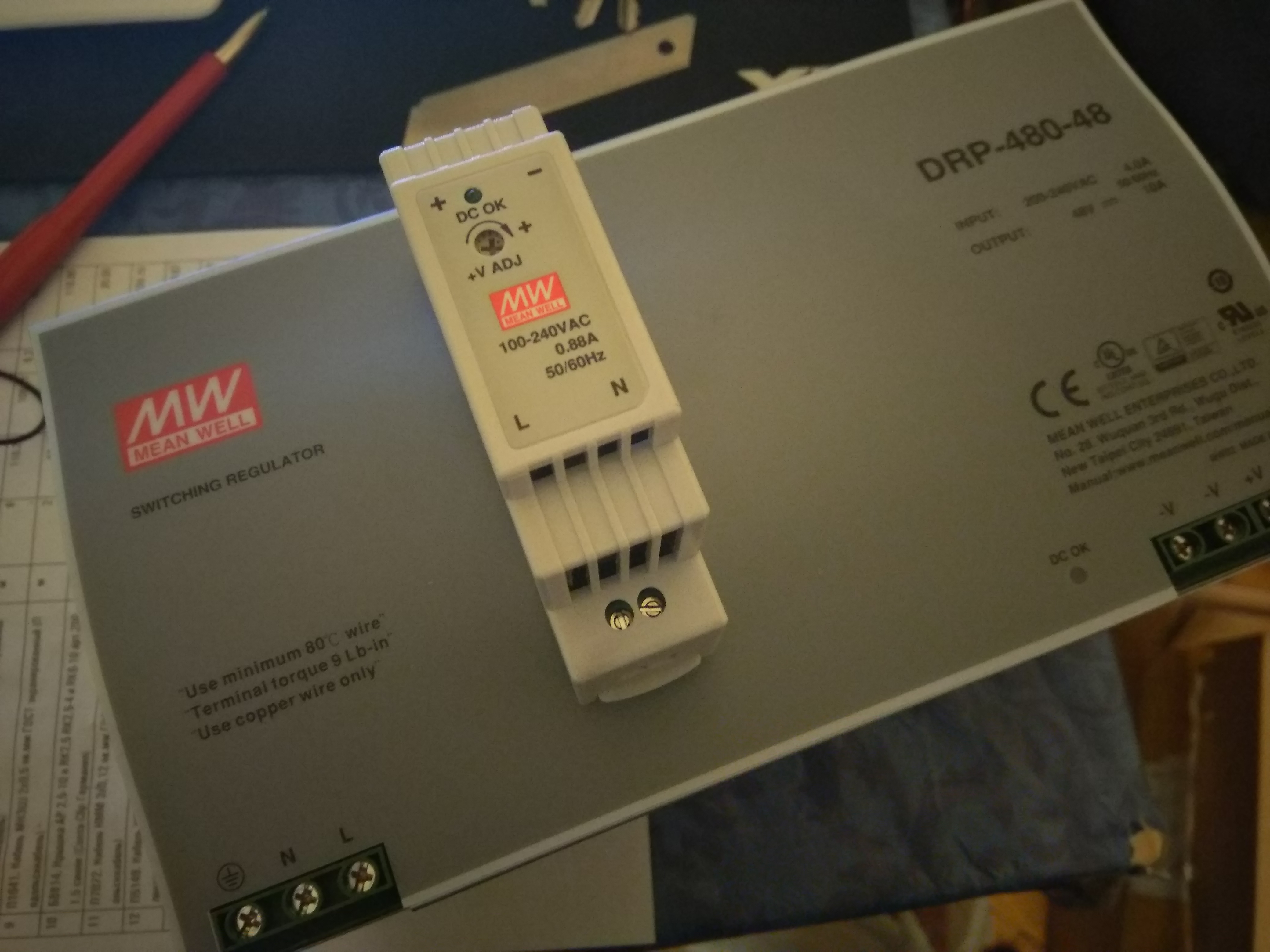

"По нитке" на рубашку.
Это для драйверов и СтепМастера
IMG_20171025_191925.jpg (1718 просмотров) <a class='original' href='./download/file.php?id=122951&mode=view' target=_blank>Загрузить оригинал (1.71 МБ)</a>

Nonstopich писал(а):"По нитке" на рубашку.
я то же на 48 такой взял, только в "чип и дип" на 2000 почти дешевле оказалось, чем на али.
