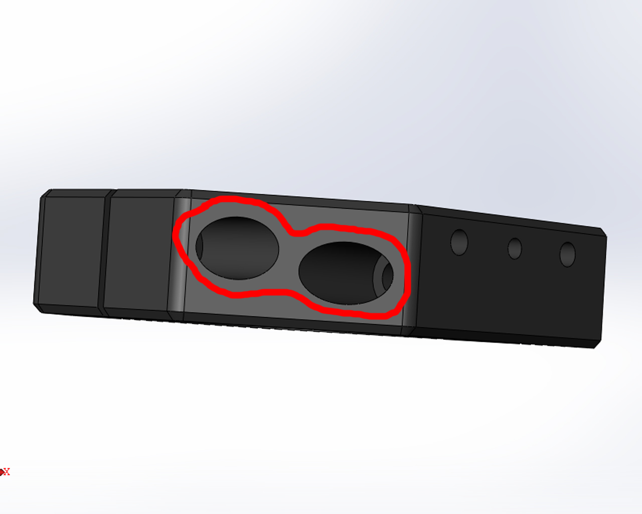

Стоит ли в пенопластовой модели делать фрезеровку в указанных местах, или делать мехобработкой уже в отливке? Это хомут под электрошпиндель.

Чтоб отлить деталь, самому форму надо из пенопласта делать?

Силвер, не обязательно - как литейщики скажут. некоторые по готовым моделям работают, некоторые 3д модели просят

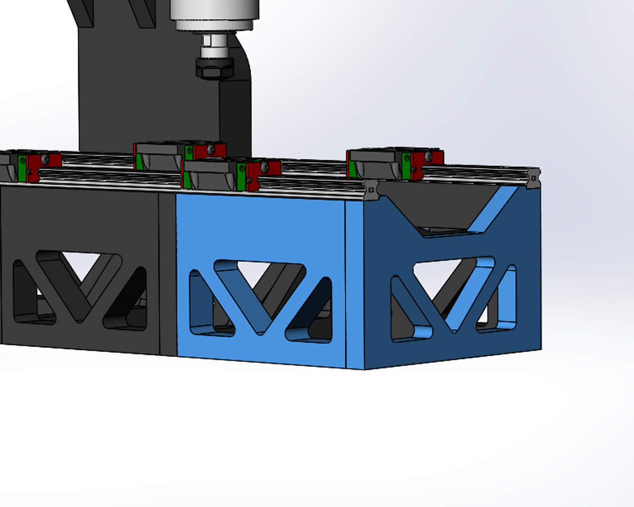

den_sibirskiy, на выходных боковухи переделал так как на твоей картинке :)
1.jpg (2758 просмотров) <a class='original' href='./download/file.php?id=69798&mode=view' target=_blank>Загрузить оригинал (295.18 КБ)</a>
Внутрь подумываю запихнуть "пчелиные соты", как на поверочных плитах.

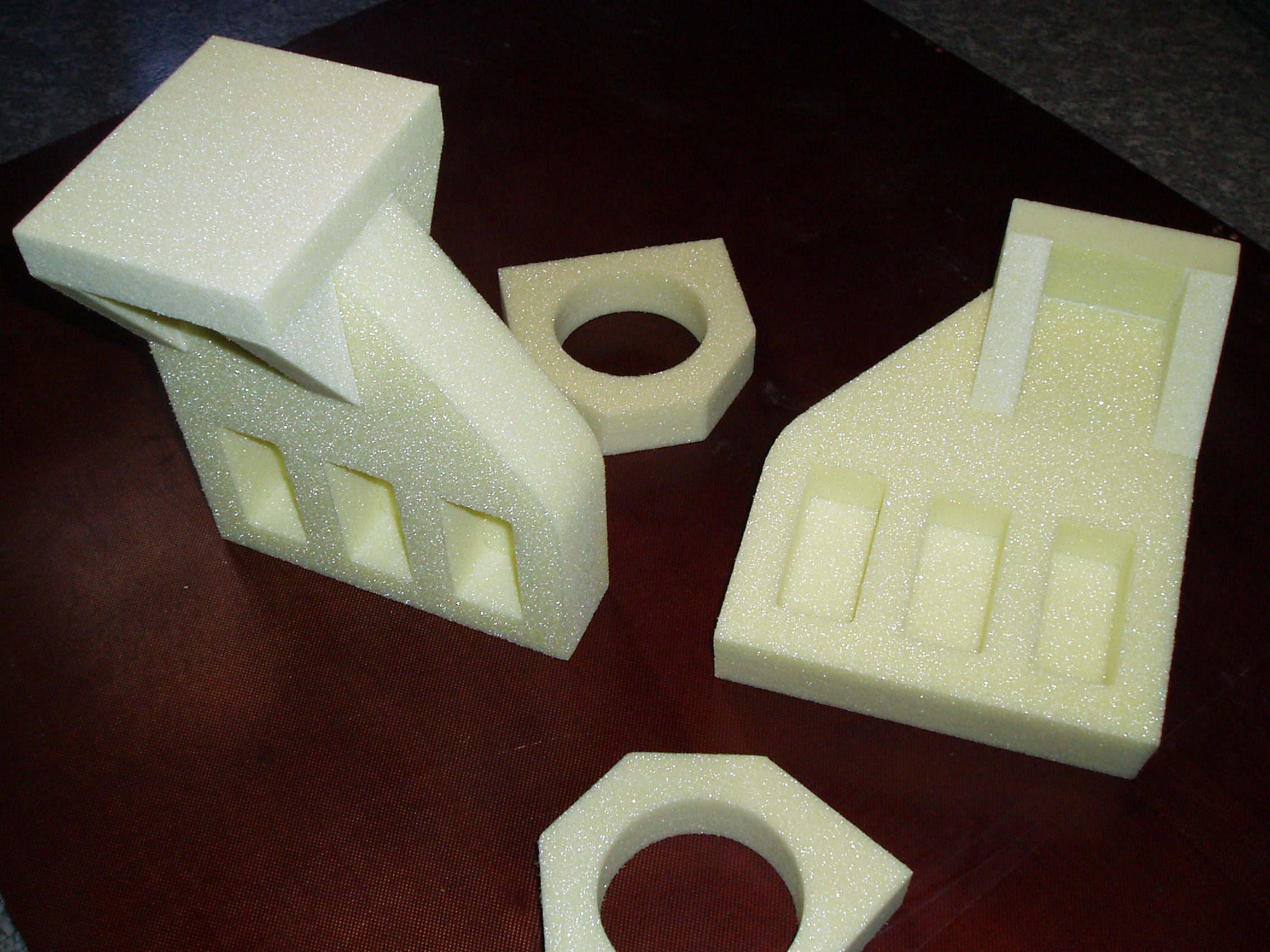

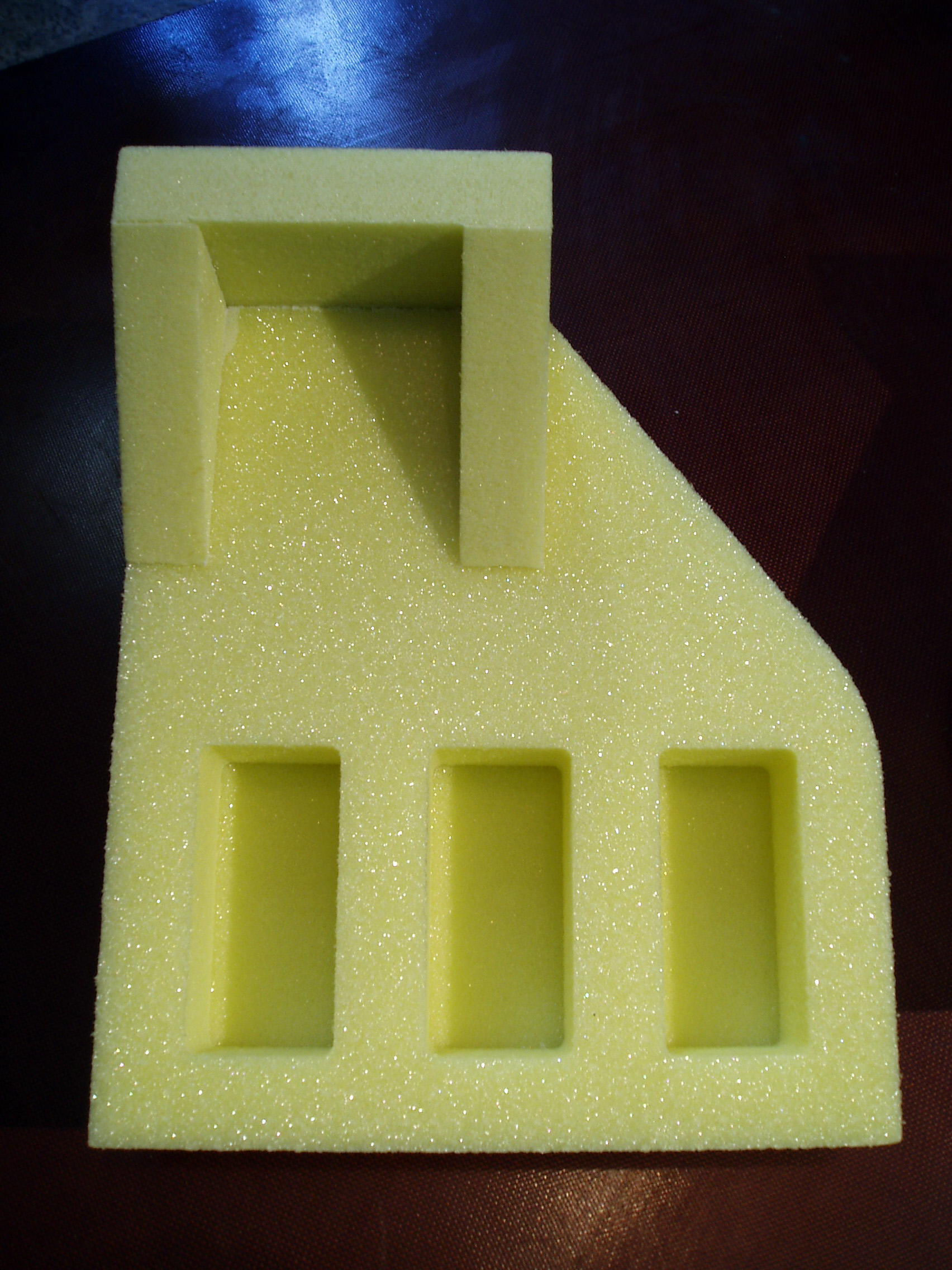

Сначала хотел подогнать проект под толщины плит, чтобы обойтись только контурной обработкой деталей, но толщины плит неравномерные. Верхний "припечённый" слой пенополистирола кошлатится на краях. В общем беру заготовку толще детали и обрабатываю со всех сторон.
2.jpg (2758 просмотров) <a class='original' href='./download/file.php?id=69799&mode=view' target=_blank>Загрузить оригинал (943.95 КБ)</a>
3.jpg (2758 просмотров) <a class='original' href='./download/file.php?id=69800&mode=view' target=_blank>Загрузить оригинал (777.61 КБ)</a>
Клеил клеем для потолочки, хорошо и аккуратно получается.

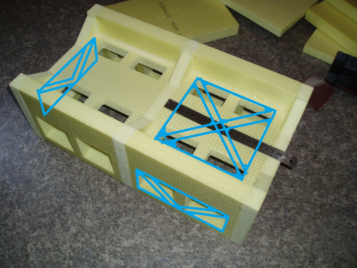

П.С. Баловался с частью "тестовой станины" которая уже склеена - ставлю на торец и гну в стороны, всё нормально, а вот на кручение закручивается сильно, так что внутренности придётся делать по любому.

Дрюня писал(а):П.С. Баловался с частью "тестовой станины" которая уже склеена - ставлю на торец и гну в стороны, всё нормально, а вот на кручение закручивается сильно, так что внутренности придётся делать по любому.
Кручение в любом случае будит, хоть и не большое, на то и упругие деформации, в любом случае тебе надо делать опоры для крепления к станине(фундаменту).
Re: Мой второй станочек. Портальник
хотя бы диагональные ребра внутри пустить.. уже жестче будет чем пустая коробка. а под мотор где гнездо ? убрал ?

Hanter писал(а):а под мотор где гнездо ? убрал ?
Неправильно сборку станины в сборку станка вставил, гнездо теперь сзади, потом поправлю.
