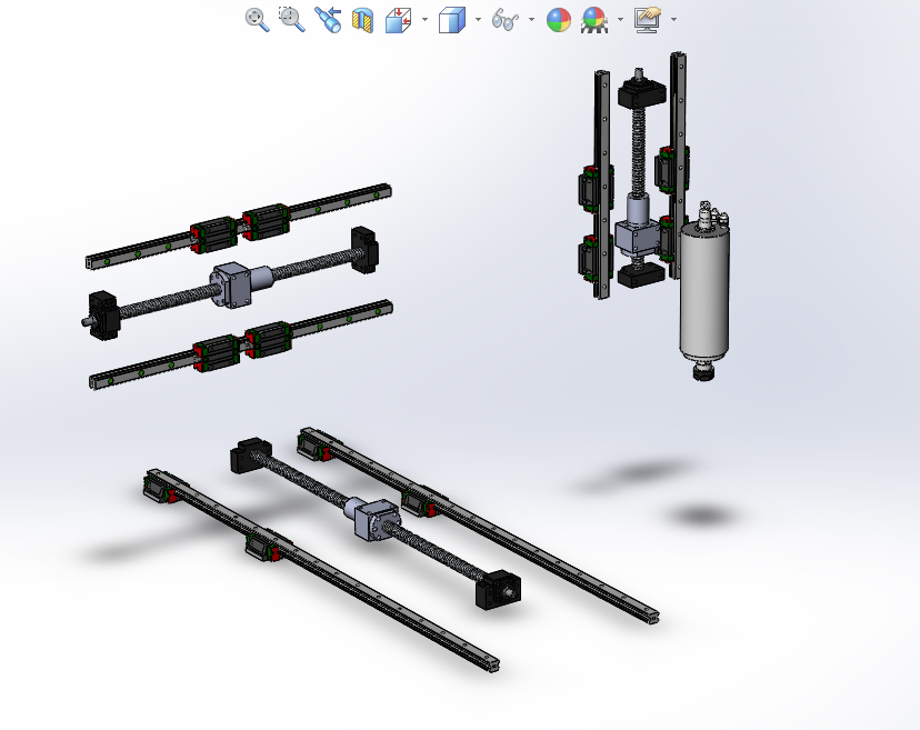

Станочек будет на рельсах HIWIN 20 размера, 20 ШВП DFU TBI тоже 20е, плата STEPMASTER, моторы пока не знаю какие будут. Всю конструкцию планирую делать из чугуна.
Конкретной задачи по обработке перед будущим станком не стоит, будет делать всё, что сможет. Проект станка как и в прошлый раз буду делать под комплектующие, а не подбирать комплектующие под проект. У меня в станкостроении всё ни как у людей.
Осталось купить у Nickа полимер чугун и можно начинать постройку :hehehe:
Начал компоновать комплектующие, основная часть нарисованного уже приехала
эскиз 1.jpg (11874 просмотра) <a class='original' href='./download/file.php?id=56047&mode=view' target=_blank>Загрузить оригинал (183.6 КБ)</a>

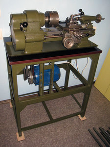

P.S. Три месяца, которые я тянул с постройкой, денежки на проект лежали в кармашке - и как назло на глаза попадалось столько нужных вещей... В общем бюджет станка немного прохудился и теперь вместо серв могут быть ШД :cry: , зато у меня теперь есть сварочный инвертор, компрессор, дрель, болгарка, циркулярка... и ТВ-16ш :roll:
IMG_8583.JPG (11874 просмотра) <a class='original' href='./download/file.php?id=56048&mode=view' target=_blank>Загрузить оригинал (436.92 КБ)</a>
Брал не очень красивый, разбирал, пескоструил, красил, переваривал стол, заменил двигатель, поставил частотник... буду учиться токарить.

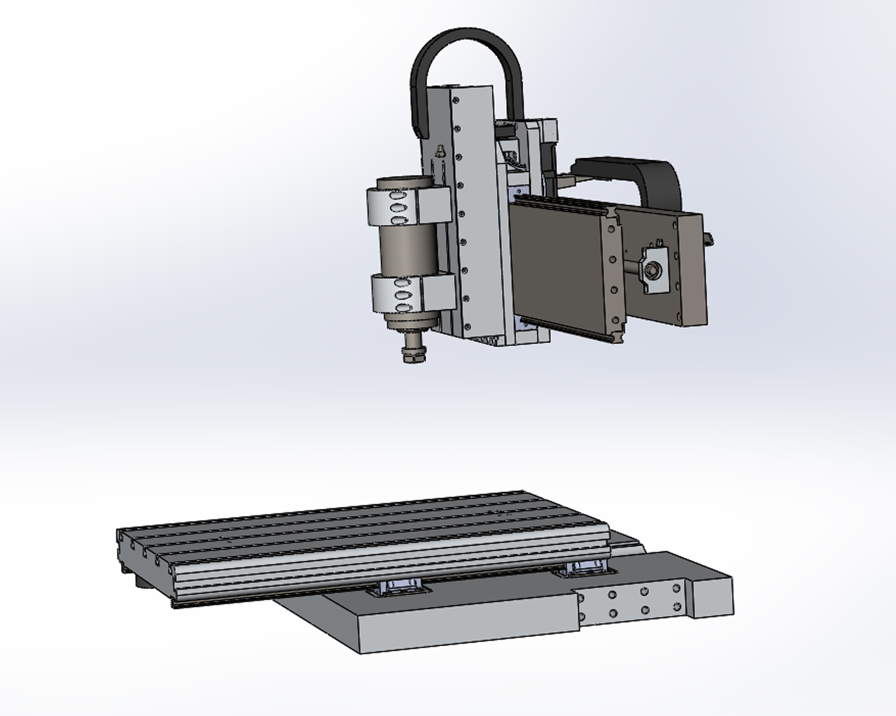

Очень нравиться мне станок Дюрале-Стальной портальчик от Demetrius. Хотелось бы сделать подобный стол с рельсами под ним.
Дюрале-стальной портальчик.jpg (11785 просмотров) <a class='original' href='./download/file.php?id=56077&mode=view' target=_blank>Загрузить оригинал (311.31 КБ)</a>
Но в связи с тем, что хочу рабочее поле 600х400 получается большой вылет за пределами каретки.
Расстояние между дальними гранями кареток 400 мм, вылет стола 600 мм, размер стола 1000х400х30, вес около 75 кг.
Эскиз:
Вариант с подвижным столом.jpg (11785 просмотров) <a class='original' href='./download/file.php?id=56078&mode=view' target=_blank>Загрузить оригинал (286.13 КБ)</a>
Больших и тяжелых деталей у меня в работе не бывает. Стоит ли думать над такой компоновкой или сразу забыть?
john1987887
Сообщения: 3063
Репутация: 1802
Re: Мой второй станочек. Портальник 600х400х200
Сообщение john1987887 »
Вообще, это, конечно, не правильно. Вопрос в другом, зачем такой стол? Правильно, для больших и, следовательно, тяжелых деталей. Зачем такой ход если больших деталей не будет?

Большой стол для листовых материалов (пластики, фанера, алюминий). Я имел в виду, что нечто тяжелое (например тиски с деталью) не планирую грузить на свисающую часть.
Но чёт я сомневаюсь в такой компоновке, наверное придётся делать подвижный портал :yawn:

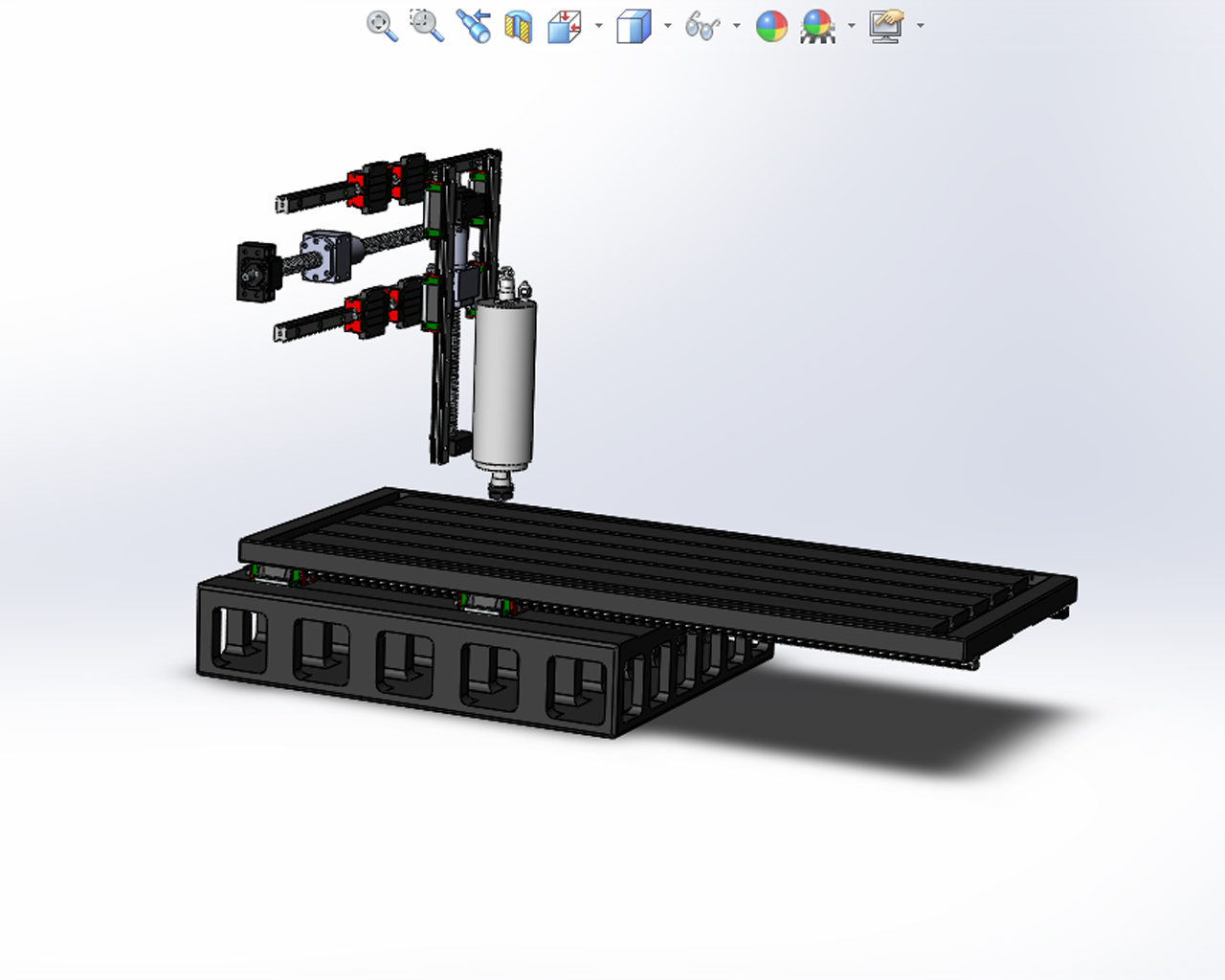

Набросал приблизительный эскиз для определения веса
Альбомная ориентация поля.jpg (11580 просмотров) <a class='original' href='./download/file.php?id=56104&mode=view' target=_blank>Загрузить оригинал (279.96 КБ)</a>
Только стол со станиной под 300 кг получились :freak: ... Пока я не готов иметь такого монстра, у меня частный дом с полом на деревянных лагах и таскать тяжести мне почти всегда приходиться самому. Остановлюсь пока на варианте с подвижным порталом, а не столом - для моих обычных задач надеюсь хватит.

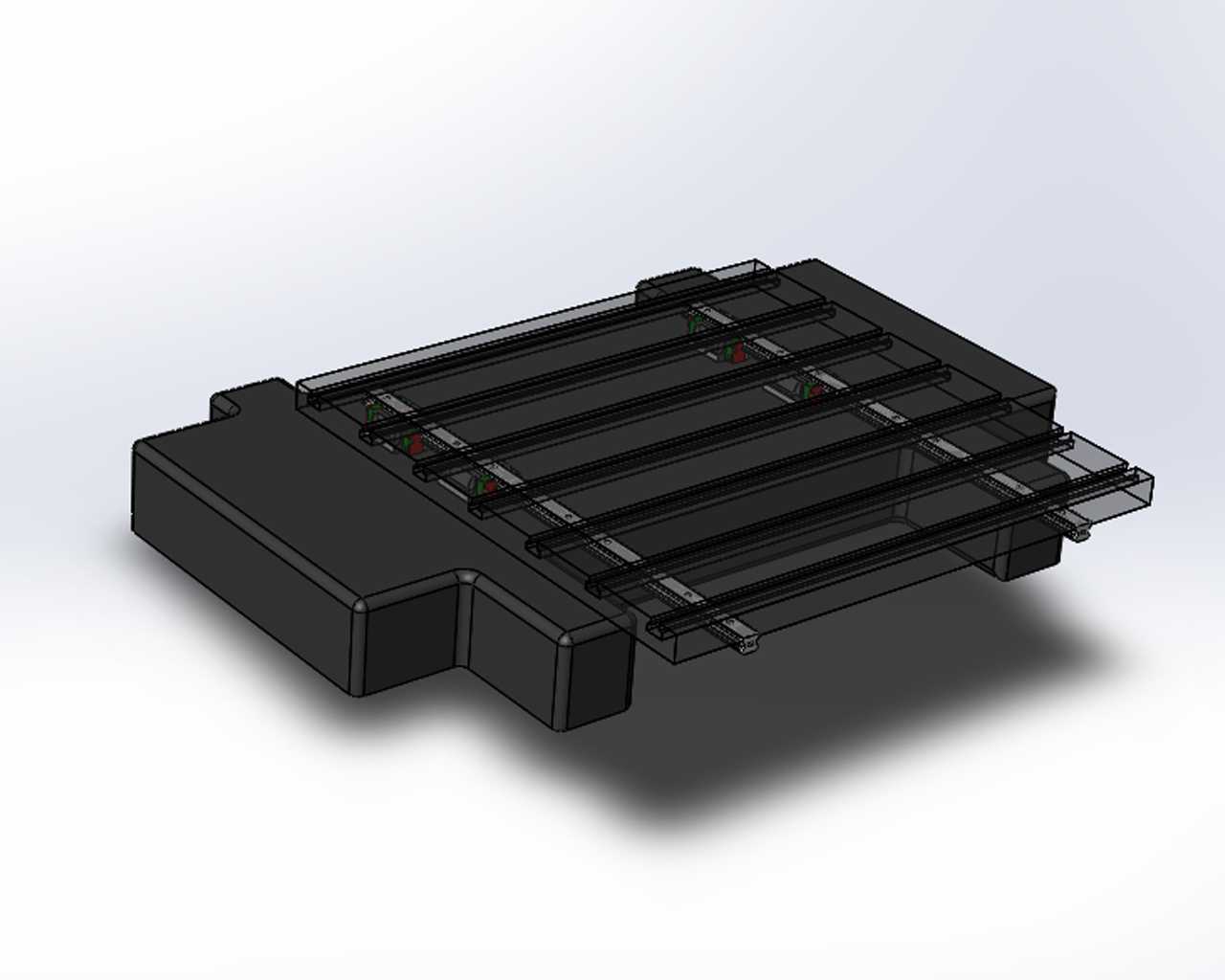

А зачем такая массивная станина, если она держит стол только в 4х точках под каретками?
Дрюня
Сообщения: 1986
Репутация: 1504
Откуда: Днепр
Сообщение Дрюня »

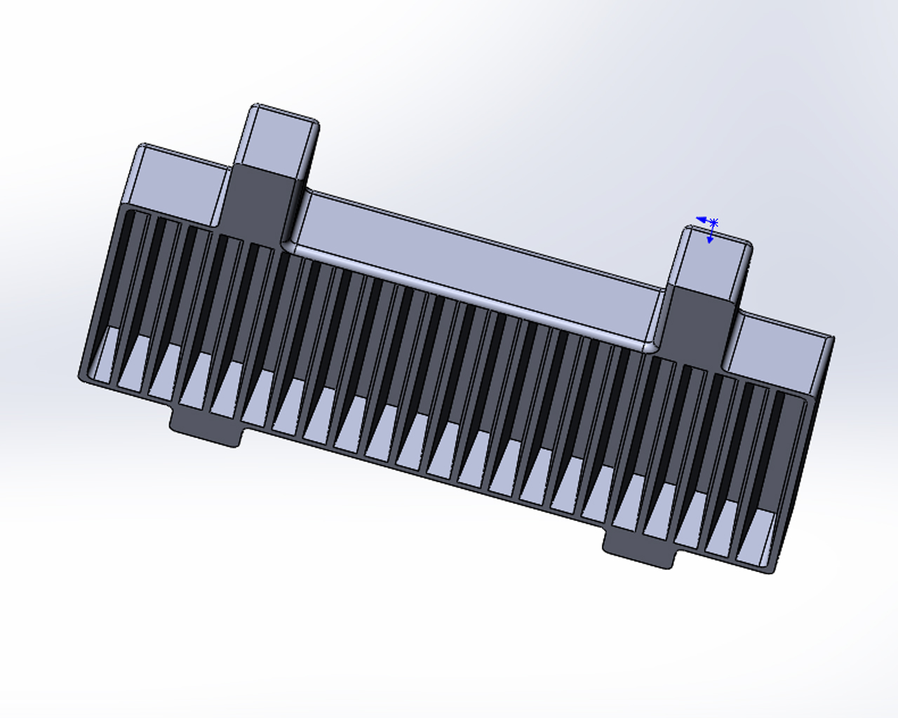

Станина "схематическая", приблизительные выступы под стойки портала + "лапы" для предотвращения опрокидывания станка при вылете 70 киллограмового стола на 400 мм. Станину облегчал вырезами снизу и с этими вырезами она 200 кг весит
станина.jpg (11562 просмотра) <a class='original' href='./download/file.php?id=56105&mode=view' target=_blank>Загрузить оригинал (373.89 КБ)</a>
А не проще ли сделать плиту под каретки + основание портала + внизу привинтить две трубы по толще для устойчивости?
Какая толщина основания?
