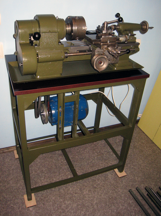

P.S. Три месяца, которые я тянул с постройкой, денежки на проект лежали в кармашке - и как назло на глаза попадалось столько нужных вещей... В общем бюджет станка немного прохудился и теперь вместо серв могут быть ШД :cry: , зато у меня теперь есть сварочный инвертор, компрессор, дрель, болгарка, циркулярка... и ТВ-16ш :roll:
IMG_8583.JPG (11907 просмотров) <a class='original' href='./download/file.php?id=56048&mode=view' target=_blank>Загрузить оригинал (436.92 КБ)</a>
Брал не очень красивый, разбирал, пескоструил, красил, переваривал стол, заменил двигатель, поставил частотник... буду учиться токарить.

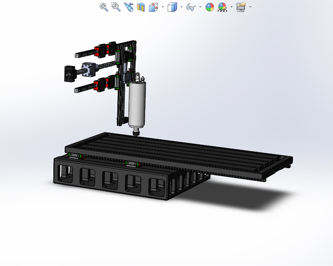

Очень нравиться мне станок Дюрале-Стальной портальчик от Demetrius. Хотелось бы сделать подобный стол с рельсами под ним.
Дюрале-стальной портальчик.jpg (11818 просмотров) <a class='original' href='./download/file.php?id=56077&mode=view' target=_blank>Загрузить оригинал (311.31 КБ)</a>
Но в связи с тем, что хочу рабочее поле 600х400 получается большой вылет за пределами каретки.
Расстояние между дальними гранями кареток 400 мм, вылет стола 600 мм, размер стола 1000х400х30, вес около 75 кг.
Эскиз:
Вариант с подвижным столом.jpg (11818 просмотров) <a class='original' href='./download/file.php?id=56078&mode=view' target=_blank>Загрузить оригинал (286.13 КБ)</a>
Больших и тяжелых деталей у меня в работе не бывает. Стоит ли думать над такой компоновкой или сразу забыть?

Вообще, это, конечно, не правильно. Вопрос в другом, зачем такой стол? Правильно, для больших и, следовательно, тяжелых деталей. Зачем такой ход если больших деталей не будет?

Большой стол для листовых материалов (пластики, фанера, алюминий). Я имел в виду, что нечто тяжелое (например тиски с деталью) не планирую грузить на свисающую часть.
Но чёт я сомневаюсь в такой компоновке, наверное придётся делать подвижный портал :yawn:

Не рассматривали вариант развернуть рабочее поле, т.е. 600мм пустить по порталу? Вроде должно компактнее сложиться, особенно если взять расстояние между каретками поменьше..

Стол можно сделать с ходом 400, у меня в чугунном с ходом 500х400 вполне компактно вышло, только стол уже с каретками.

Набросал приблизительный эскиз для определения веса
Альбомная ориентация поля.jpg (11613 просмотров) <a class='original' href='./download/file.php?id=56104&mode=view' target=_blank>Загрузить оригинал (279.96 КБ)</a>
Только стол со станиной под 300 кг получились :freak: ... Пока я не готов иметь такого монстра, у меня частный дом с полом на деревянных лагах и таскать тяжести мне почти всегда приходиться самому. Остановлюсь пока на варианте с подвижным порталом, а не столом - для моих обычных задач надеюсь хватит.

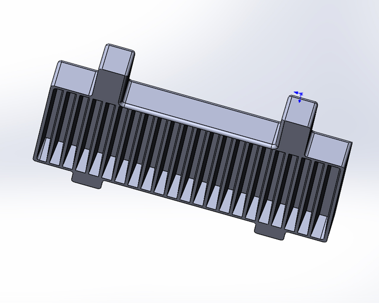

А зачем такая массивная станина, если она держит стол только в 4х точках под каретками?

Станина "схематическая", приблизительные выступы под стойки портала + "лапы" для предотвращения опрокидывания станка при вылете 70 киллограмового стола на 400 мм. Станину облегчал вырезами снизу и с этими вырезами она 200 кг весит

А не проще ли сделать плиту под каретки + основание портала + внизу привинтить две трубы по толще для устойчивости?
Какая толщина основания?

100 мм

У меня первый станочек на поверочной плите - толщина плиты 95 мм, отсюда и отталкиваюсь.
