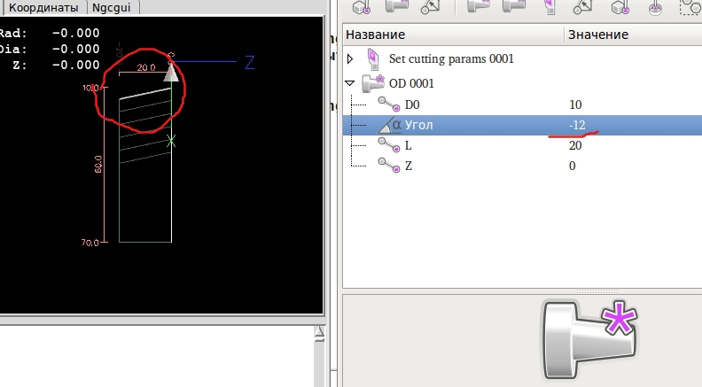

поменять ,чтоб вот так было не -12 , а 12

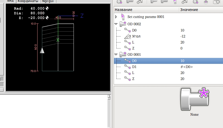

а можно ли теперь "сложить " без лишних телодвижений два этих примера? (OD +ODконус)
Re: LinuxCNC Features - набор мастеров для LinuxCNC
да, только во втором надо указать Z0... я все удмаю, как от этого избавиться...
можно сохранять z_end и пихать его в #<_global_z_end> и по умолчанию его везде расставить... но как-то не очень...
О, или попробовать написать #<_z>... нука-нука...
Точно, работает!!! Надо теперь его везде написать... :)
пробуй

только знак у угла нужно поменять (чтоб минус не ставить)
обратные углы у конуса гораздо реже...
и по чистовым проходам - G61 по моему не задействован
Я вроде уже поменял... Еще раз поменять?
Удали все фичи и добавь заново. Вся инфа по фиче хранится в xml, поэтому при изменениях в ini надо удалять фичи из дерева.

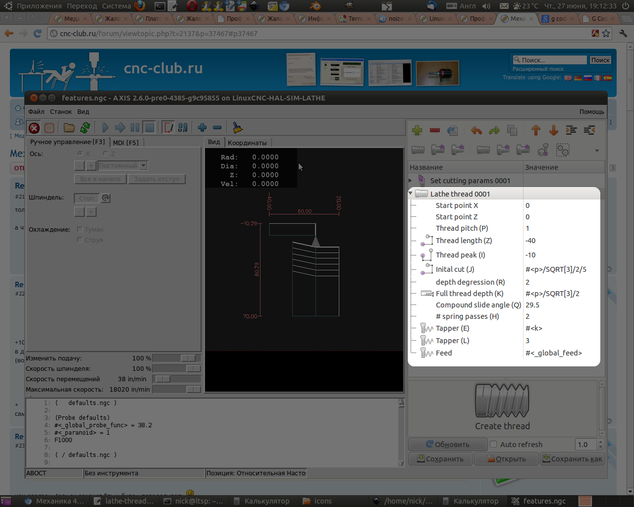

С резьбой как-то все нетривиально получается...
Это все резьба: :thinking:
linuxcnc нарезание резьбы.png (3708 просмотров) <a class='original' href='./download/file.php?id=15809&mode=view' target=_blank>Загрузить оригинал (238.84 КБ)</a>

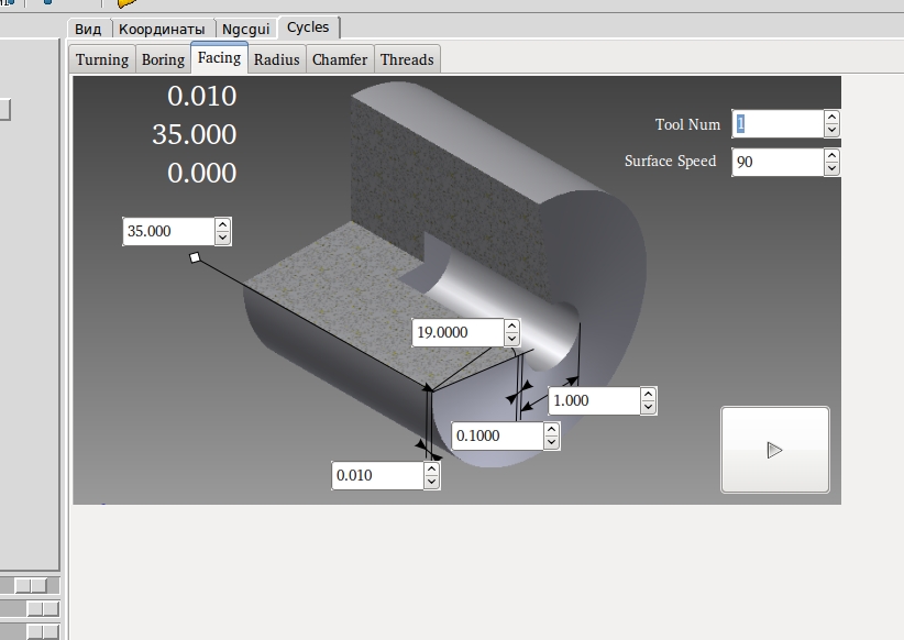

mill это вроде фрезеровка... а я про токарку имел в виду - когда надо сделать торец ровный.
Что там что значит? :)
Кстати, такие торцы можно с двух сторон делать, как это там описывается?
И что делать с выбором инструмента? Надо как-то его привязывать к операциям, или пусть меняют через Toolchange, кстати его тоже надо сделать...
Ага, значит просто facing :)
ООООО, а что там у них на вкладке threads? И на остальных вкладках тоже :)

Сделай лучше скриншотик, а то на картинках нет полей ввода.
Хотя бы от treads, да в принцепе их должно хватить.
назови торцевание - кому нужен русский выучит
ага или просто рядом на мониторе нацарапает torcevaniye = facing :)
т.е. я так понимаю есть только внешний диаметр, шаг и длинна?
А как у них задается начальная точка?
