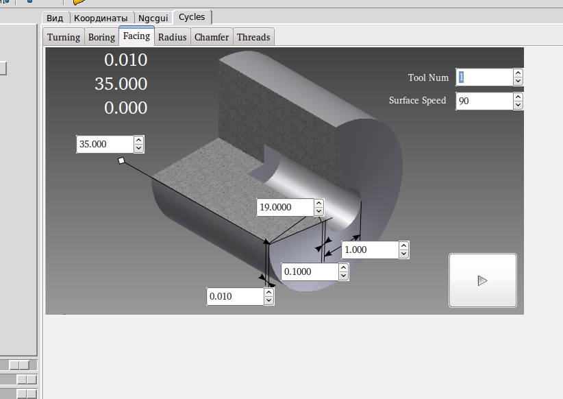

Как называется торцевание? И надо ли для него делать отдельную фичу?

mill это вроде фрезеровка... а я про токарку имел в виду - когда надо сделать торец ровный.
Re: LinuxCNC Features - набор мастеров для LinuxCNC
Что там что значит? :)
Кстати, такие торцы можно с двух сторон делать, как это там описывается?
И что делать с выбором инструмента? Надо как-то его привязывать к операциям, или пусть меняют через Toolchange, кстати его тоже надо сделать...
Ага, значит просто facing :)
ООООО, а что там у них на вкладке threads? И на остальных вкладках тоже :)

Nick писал(а):а я про токарку имел в виду - когда надо сделать торец ровный.
назови торцевание - кому нужен русский выучит :)
Сделай лучше скриншотик, а то на картинках нет полей ввода.
Хотя бы от treads, да в принцепе их должно хватить.
ага или просто рядом на мониторе нацарапает torcevaniye = facing :)
т.е. я так понимаю есть только внешний диаметр, шаг и длинна?
А как у них задается начальная точка?
