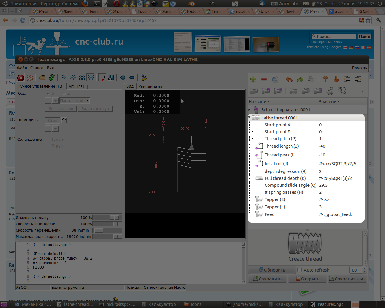

Как некоторые уже заметили я пропал на недельку. И пропадал я не зря. Наконец-то решил сделать достойную замену ngcgui.
LinuxCNC Features это тулкит для создания "мастеров". Точнее это тулкит самих "мастеров". В общем и целом LinuxCNC Features работает схоже с ngcgui, но с некоторыми отличиями. Честно говоря, с ngcgui я до конца так и не разобрался, поэтому это я считаю, что он работает схоже :freak:. (Название Features взято от кнопки в ngcgui - add feature.)
В wiki cnc-club добавлена страница о LinuxCNC Features, давайте вместе ее наполнять документацией, видео и прочими полезными материалами.
http://cnc-club.ru/wiki/index.php/LinuxCNC_Features

Пара примеров обработки, созданной за 20 сек:
LinuxCNC-Features1.png (320995 просмотров) <a class='original' href='./download/file.php?id=14825&mode=view' target=_blank>Загрузить оригинал (158.39 КБ)</a>
LinuxCNC-Features.png (320995 просмотров) <a class='original' href='./download/file.php?id=14826&mode=view' target=_blank>Загрузить оригинал (166.41 КБ)</a>

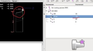

поменять ,чтоб вот так было не -12 , а 12

а можно ли теперь "сложить " без лишних телодвижений два этих примера? (OD +ODконус)
Сообщения: 22776
Re: LinuxCNC Features - набор мастеров для LinuxCNC
да, только во втором надо указать Z0... я все удмаю, как от этого избавиться...
можно сохранять z_end и пихать его в #<_global_z_end> и по умолчанию его везде расставить... но как-то не очень...
О, или попробовать написать #<_z>... нука-нука...
Сообщения: 22776
Точно, работает!!! Надо теперь его везде написать... :)
Сообщения: 22776
пробуй
Сообщения: 8340
Репутация: 1589
Сообщение nkp »
работает:
Выделение(009).jpg (3185 просмотров) <a class='original' href='./download/file.php?id=15808&mode=view' target=_blank>Загрузить оригинал (107.22 КБ)</a>
только знак у угла нужно поменять (чтоб минус не ставить)
обратные углы у конуса гораздо реже...
и по чистовым проходам - G61 по моему не задействован
Сообщения: 22776
Я вроде уже поменял... Еще раз поменять?
Удали все фичи и добавь заново. Вся инфа по фиче хранится в xml, поэтому при изменениях в ini надо удалять фичи из дерева.
А что за G61?
