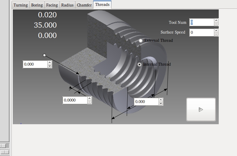

LatheMacro.tar
(800 КБ) 376 скачиваний

Сделай лучше скриншотик, а то на картинках нет полей ввода.
Хотя бы от treads, да в принцепе их должно хватить.
назови торцевание - кому нужен русский выучит
ага или просто рядом на мониторе нацарапает torcevaniye = facing :)
Re: LinuxCNC Features - набор мастеров для LinuxCNC
т.е. я так понимаю есть только внешний диаметр, шаг и длинна?
А как у них задается начальная точка?
