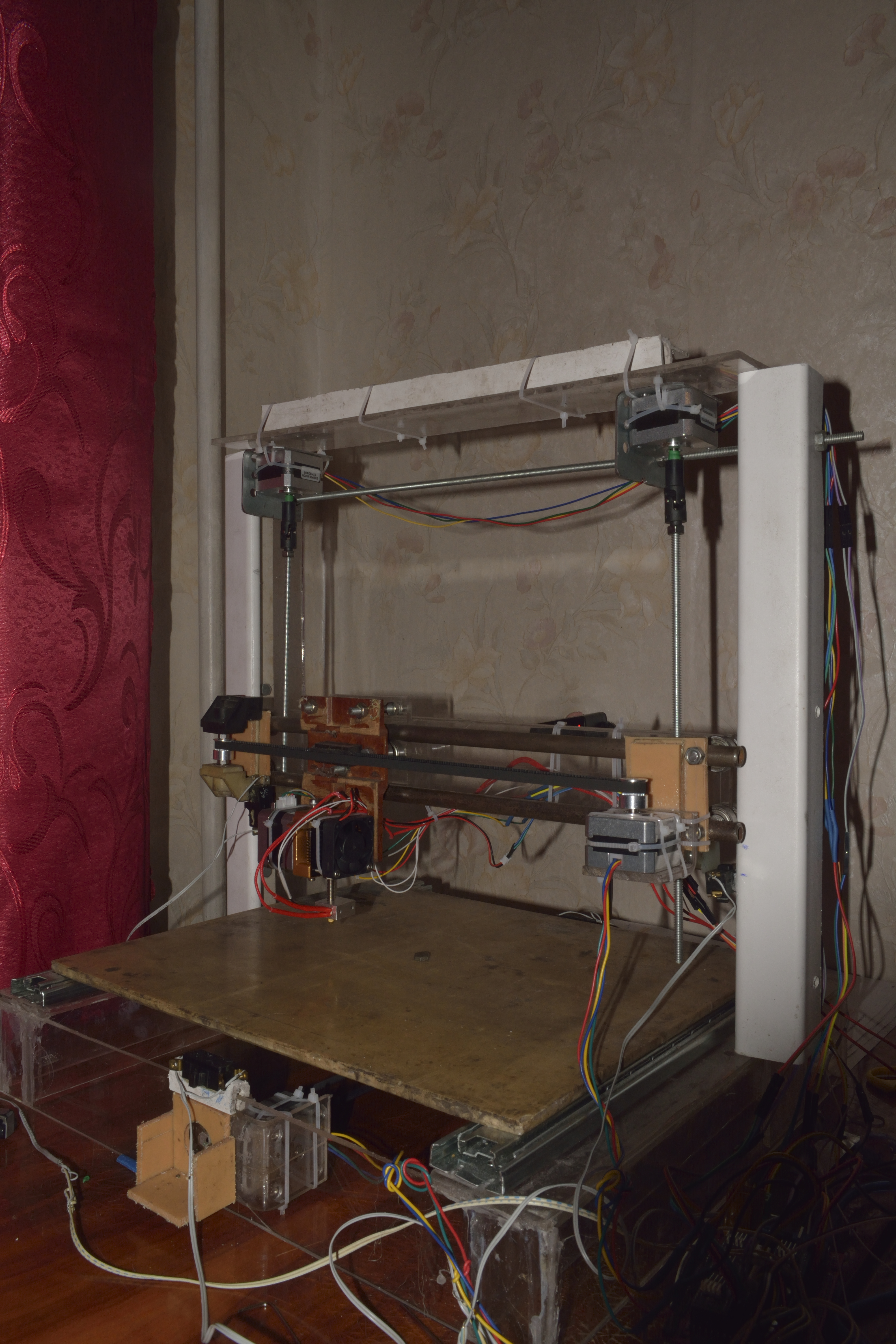

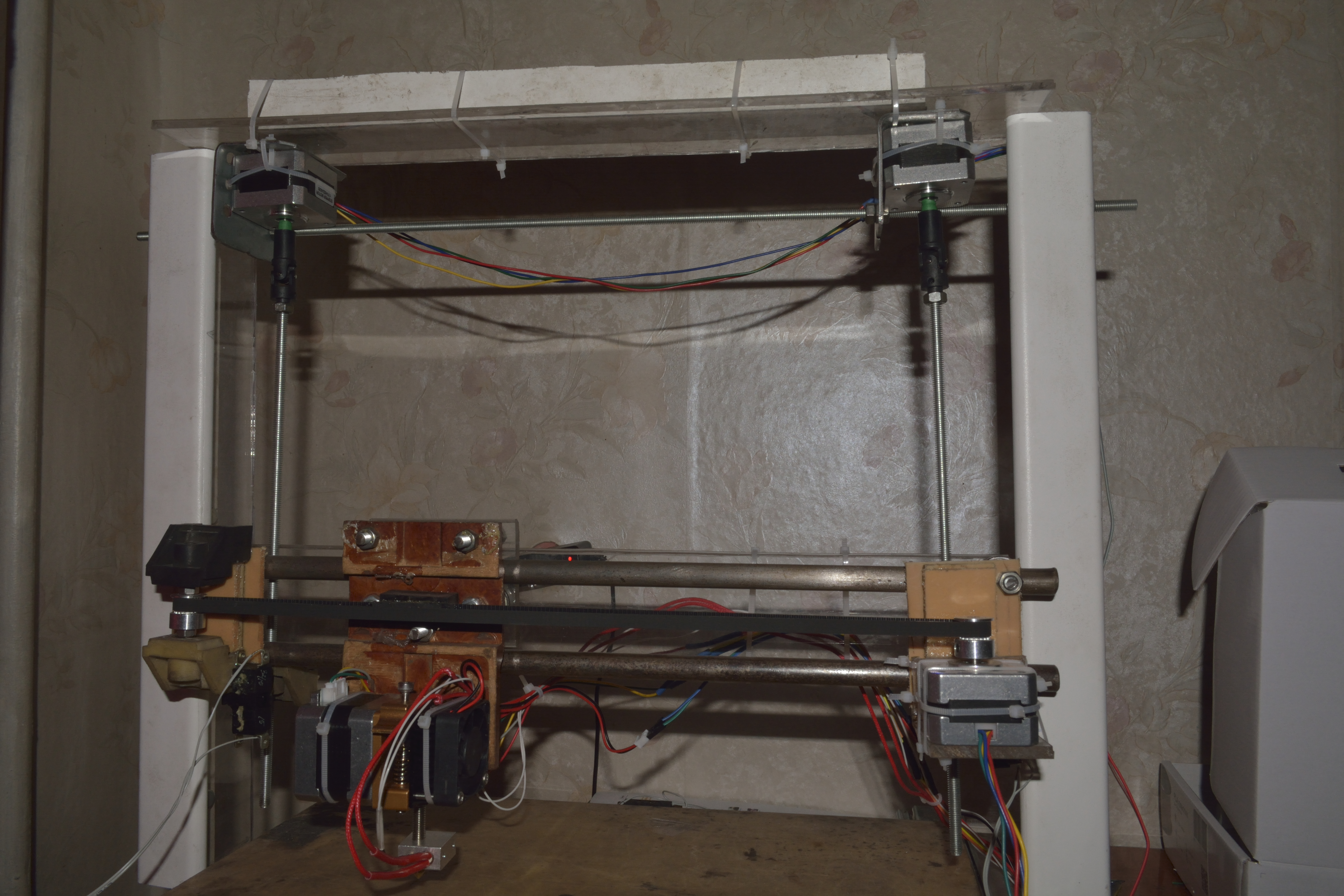

Наконец, несколько дней назад пришли шаговые двигатели, поставил, опробовал всё в норме, собрал, откалибровал и запустил печати без материала, сначала ни в какую ни хотел греться HotEnd, отдельное спасибо Raptirius , подсказал в чем дело, дело в том что не поставил термистр на HotBed , так как запуск с расчетом холодного стола , но и пришлось поменять прошивку.Осталось поставить стол на пружины.....))) Да, хотел спросить, может где можно изменить значение расстояния между соплом и столом при печати первого слоя, дело в том, что, при запуске печати каретка X подымается по оси Z на 1 см с лишним от концевика HOME и происходит печать первого слоя , ну и естественно печать следующих слоев происходит в зависимости от G кода или можно настроить только концевиком ?!
_DSC0019.JPG (3545 просмотров) <a class='original' href='./download/file.php?id=70904&mode=view' target=_blank>Загрузить оригинал (16.46 МБ)</a>
_DSC0024.JPG (3545 просмотров) <a class='original' href='./download/file.php?id=70907&mode=view' target=_blank>Загрузить оригинал (15.41 МБ)</a>
Marlin__naladka_norm.rar
Моя прошивка
(264.54 КБ) 370 скачиваний

Сообщение Sco1982 »
Вариант черновой, после полной настройки и пробы печати, займусь крепежами и "соплями" )))

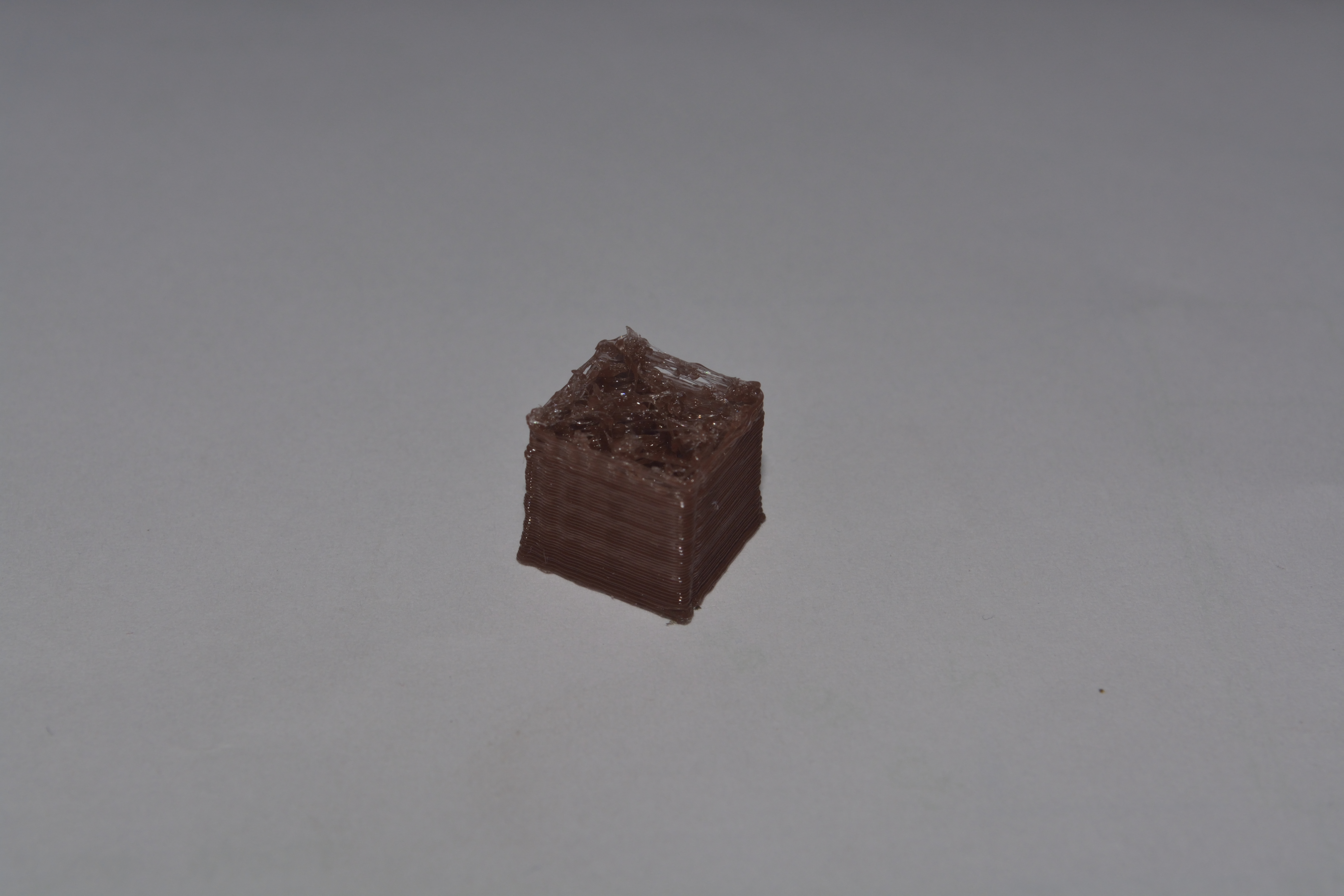

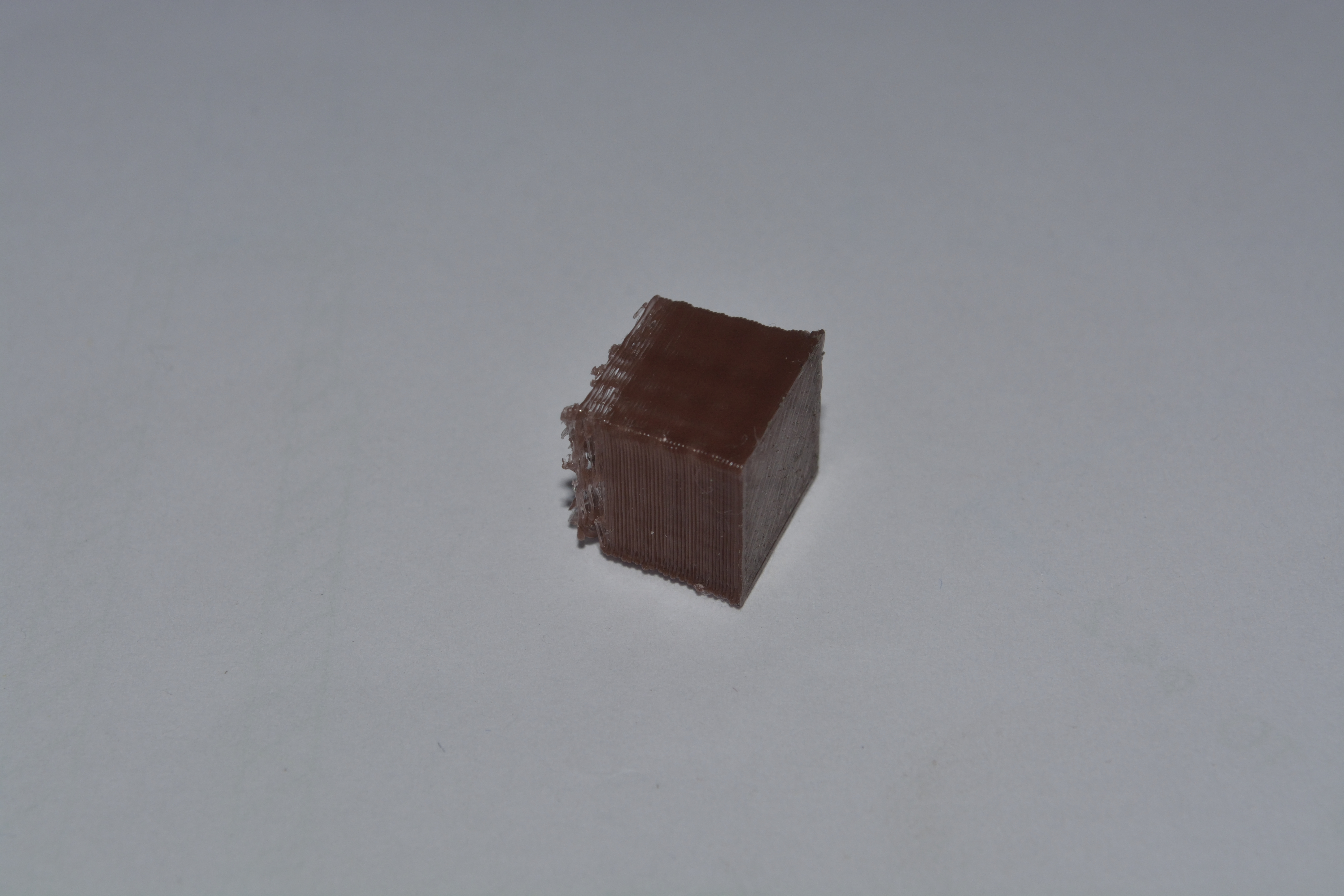

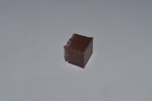

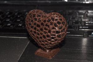

УРАААААА ))))))) Первая печать, думаю совсем не плохо, косяки конечно присутствуют, самый первый блин, немного комом, квадрат 10 на 10 мм, сам экструдер водил на моделью но так понимаю скорости выдавливания не хватает потом верх оказался открыт, я так понимаю изменять надо DEFAULT_MAX_FEEDRATE {200, 200, 20,100} , вот только сколько ставить ?! Боюсь теперь ошибиться ))) да и в одном месте есть пропуск и немного снизу конус получился, а в остальном я просто прыгаю от радости )))))))))))))))))))))))))))))))))))))))))))
_DSC0027.JPG (3500 просмотров) <a class='original' href='./download/file.php?id=70943&mode=view' target=_blank>Загрузить оригинал (12.64 МБ)</a>
_DSC0028.JPG (3500 просмотров) <a class='original' href='./download/file.php?id=70944&mode=view' target=_blank>Загрузить оригинал (12.83 МБ)</a>

Да, принтер меня воодушевил, собирал с августа месяца, материал что с работы, а что дома нашёл, единственное покупное; ремни, шпильки, подшипники, карданчики (хотел сделать из них стедикам, теперь сделаю))) электроника. Ремни и электроника с АлиЭкспресс, собирал с августа месяца, всего обошелся тысяч в десять. Но надо заметить я вовремя успел, так как этот рост доллара такое наделал )))

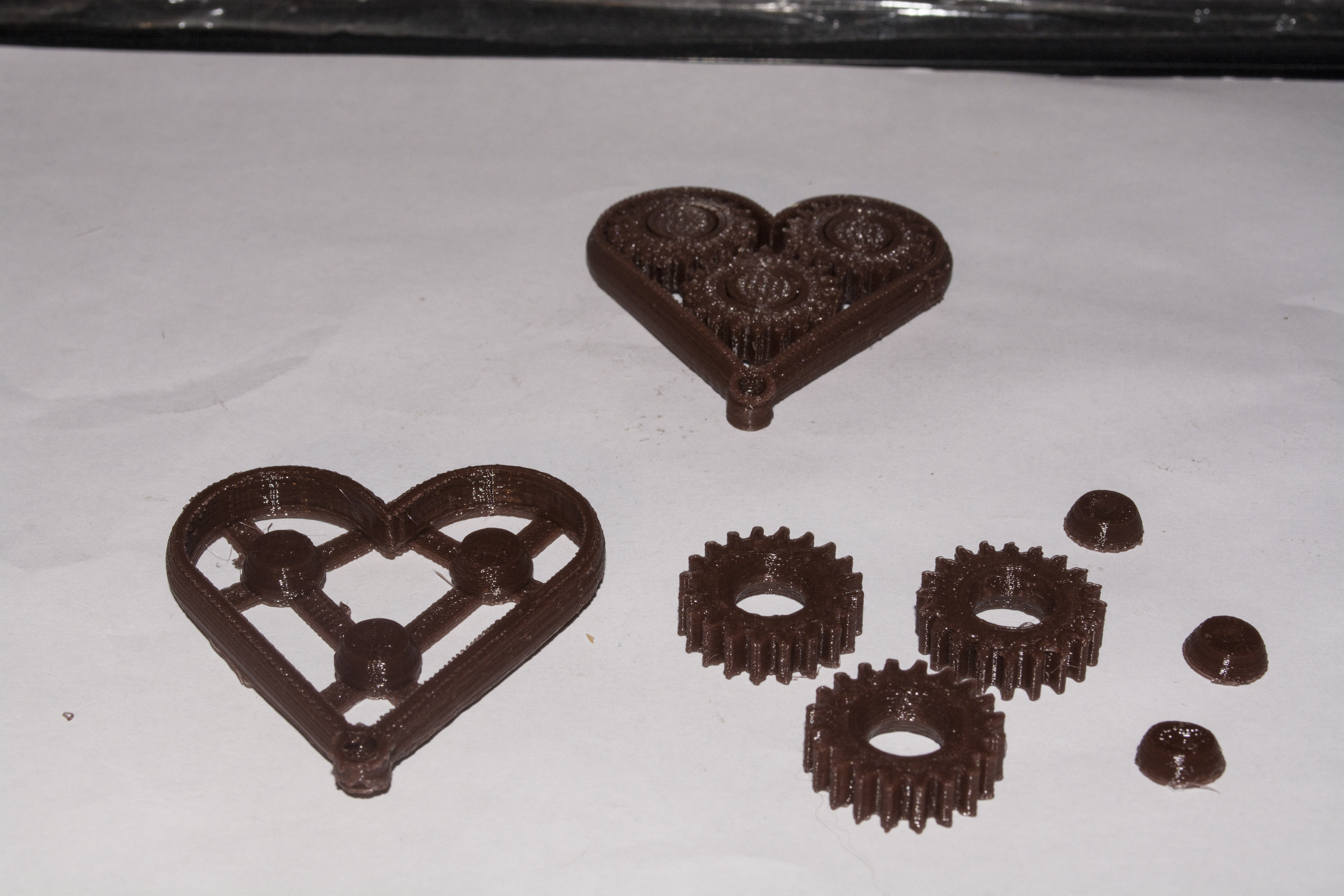

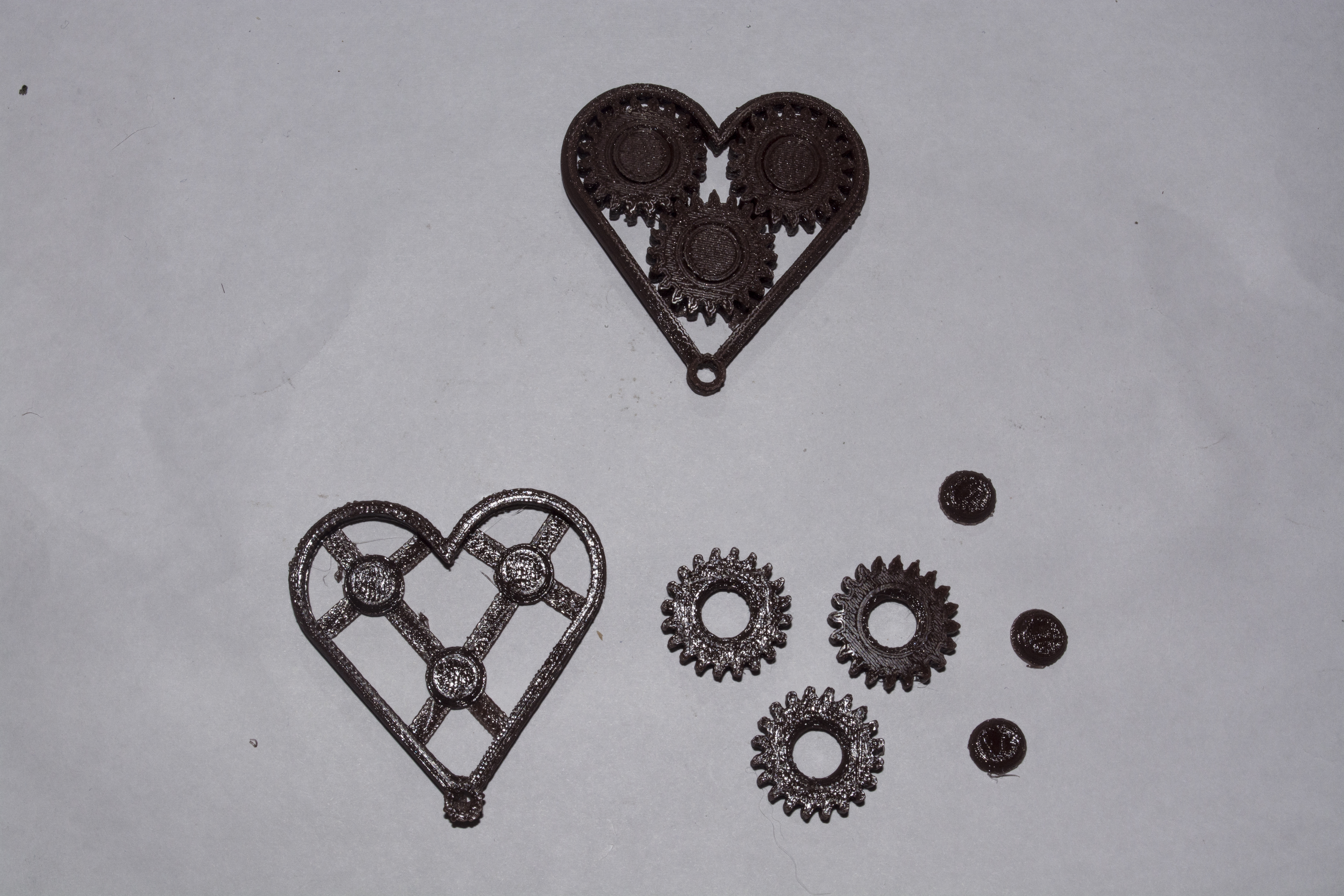

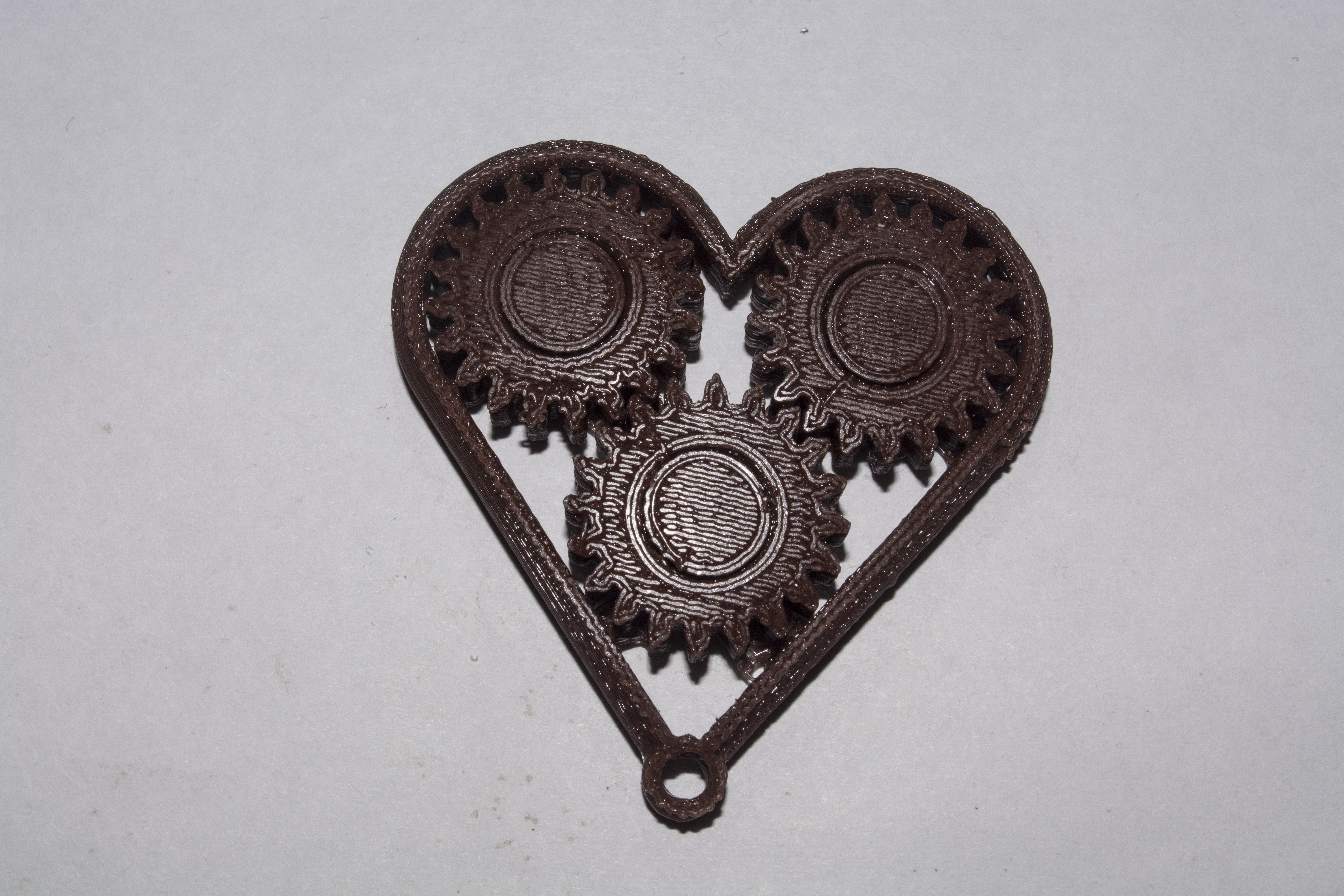

Решил протестировать принтер на печать шестерёнок, сначала зубья получались чуть не ровные, но после уменьшения скорости перемещения относительно наладилось )))
печатался в сборе, но шестерёнки так и не закрутились ((( (3368 просмотров) <a class='original' href='./download/file.php?id=71597&mode=view' target=_blank>Загрузить оригинал (14.04 МБ)</a>
решил сделать сборный, шестерёнки крутятся но всё равно ни то (3368 просмотров) <a class='original' href='./download/file.php?id=71599&mode=view' target=_blank>Загрузить оригинал (14.09 МБ)</a>
два варианта, сверху печатался в сборе, внизу в сборе. (3368 просмотров) <a class='original' href='./download/file.php?id=71600&mode=view' target=_blank>Загрузить оригинал (14.22 МБ)</a>
