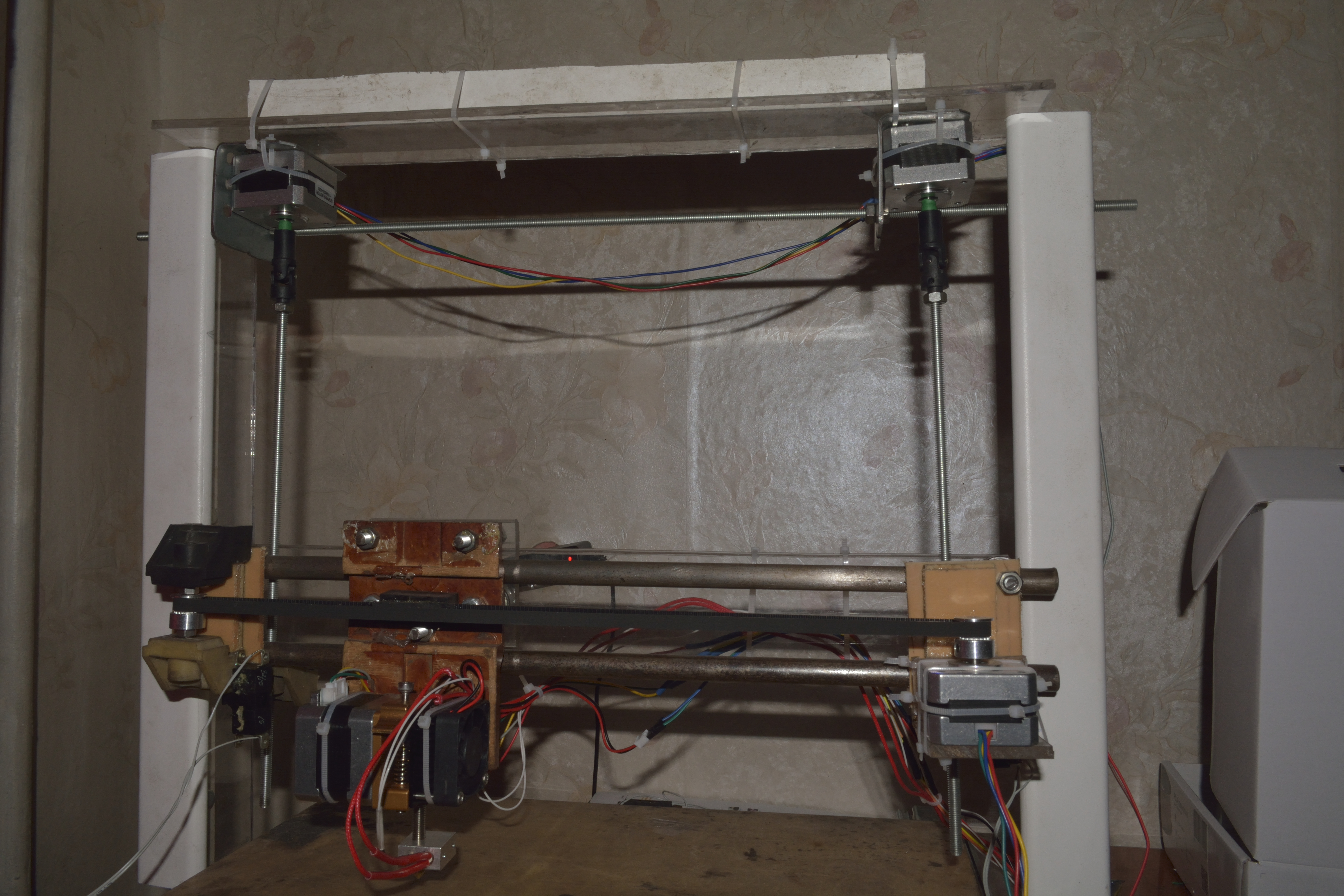

Наконец, несколько дней назад пришли шаговые двигатели, поставил, опробовал всё в норме, собрал, откалибровал и запустил печати без материала, сначала ни в какую ни хотел греться HotEnd, отдельное спасибо Raptirius , подсказал в чем дело, дело в том что не поставил термистр на HotBed , так как запуск с расчетом холодного стола , но и пришлось поменять прошивку.Осталось поставить стол на пружины.....))) Да, хотел спросить, может где можно изменить значение расстояния между соплом и столом при печати первого слоя, дело в том, что, при запуске печати каретка X подымается по оси Z на 1 см с лишним от концевика HOME и происходит печать первого слоя , ну и естественно печать следующих слоев происходит в зависимости от G кода или можно настроить только концевиком ?!
_DSC0019.JPG (3547 просмотров) <a class='original' href='./download/file.php?id=70904&sid=bf4b6d595236b0404698cb5b8df8991c&mode=view' target=_blank>Загрузить оригинал (16.46 МБ)</a>
_DSC0024.JPG (3547 просмотров) <a class='original' href='./download/file.php?id=70907&sid=bf4b6d595236b0404698cb5b8df8991c&mode=view' target=_blank>Загрузить оригинал (15.41 МБ)</a>
Marlin__naladka_norm.rar
Моя прошивка
(264.54 КБ) 370 скачиваний

Вариант черновой, после полной настройки и пробы печати, займусь крепежами и "соплями" )))

По поводу вопроса о расстоянии между датчиком и столом .. есть строчка в конфигурации
#define Z_PROBE_OFFSET_FROM_EXTRUDER -12.35
поиграйся с циферками.

Результат пока радует ))) Вот, вот, игрался , правда один раз менял значение, ставил -5, значит я правильно скорее всего думал ))) только там в мм или в каких еденицах ?! ну будем попробовать ))) Снова спасибо )))

Простите, дело было не в бабине, это я тут сижу, чтоб его ))) всё оказалось намного проще, дело в том что эти 15 мм прописывал слайсер в Gкоде типа этого G28 ; Home extruder
G1 Z15 F50 ..... правлю Z1 и радуюсь точному позиционированию ))))

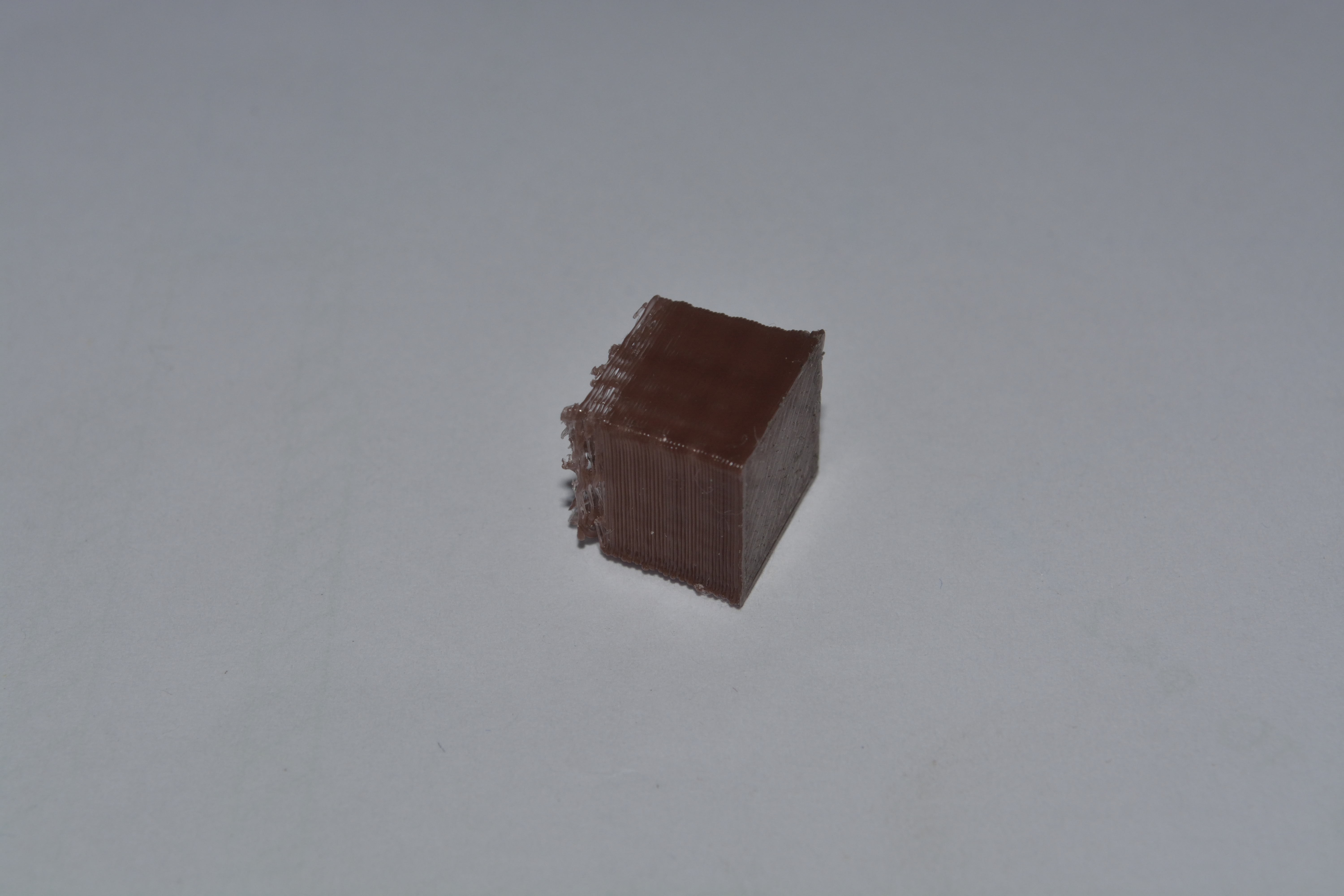

УРАААААА ))))))) Первая печать, думаю совсем не плохо, косяки конечно присутствуют, самый первый блин, немного комом, квадрат 10 на 10 мм, сам экструдер водил на моделью но так понимаю скорости выдавливания не хватает потом верх оказался открыт, я так понимаю изменять надо DEFAULT_MAX_FEEDRATE {200, 200, 20,100} , вот только сколько ставить ?! Боюсь теперь ошибиться ))) да и в одном месте есть пропуск и немного снизу конус получился, а в остальном я просто прыгаю от радости )))))))))))))))))))))))))))))))))))))))))))
_DSC0027.JPG (3502 просмотра) <a class='original' href='./download/file.php?id=70943&sid=bf4b6d595236b0404698cb5b8df8991c&mode=view' target=_blank>Загрузить оригинал (12.64 МБ)</a>
_DSC0028.JPG (3502 просмотра) <a class='original' href='./download/file.php?id=70944&sid=bf4b6d595236b0404698cb5b8df8991c&mode=view' target=_blank>Загрузить оригинал (12.83 МБ)</a>

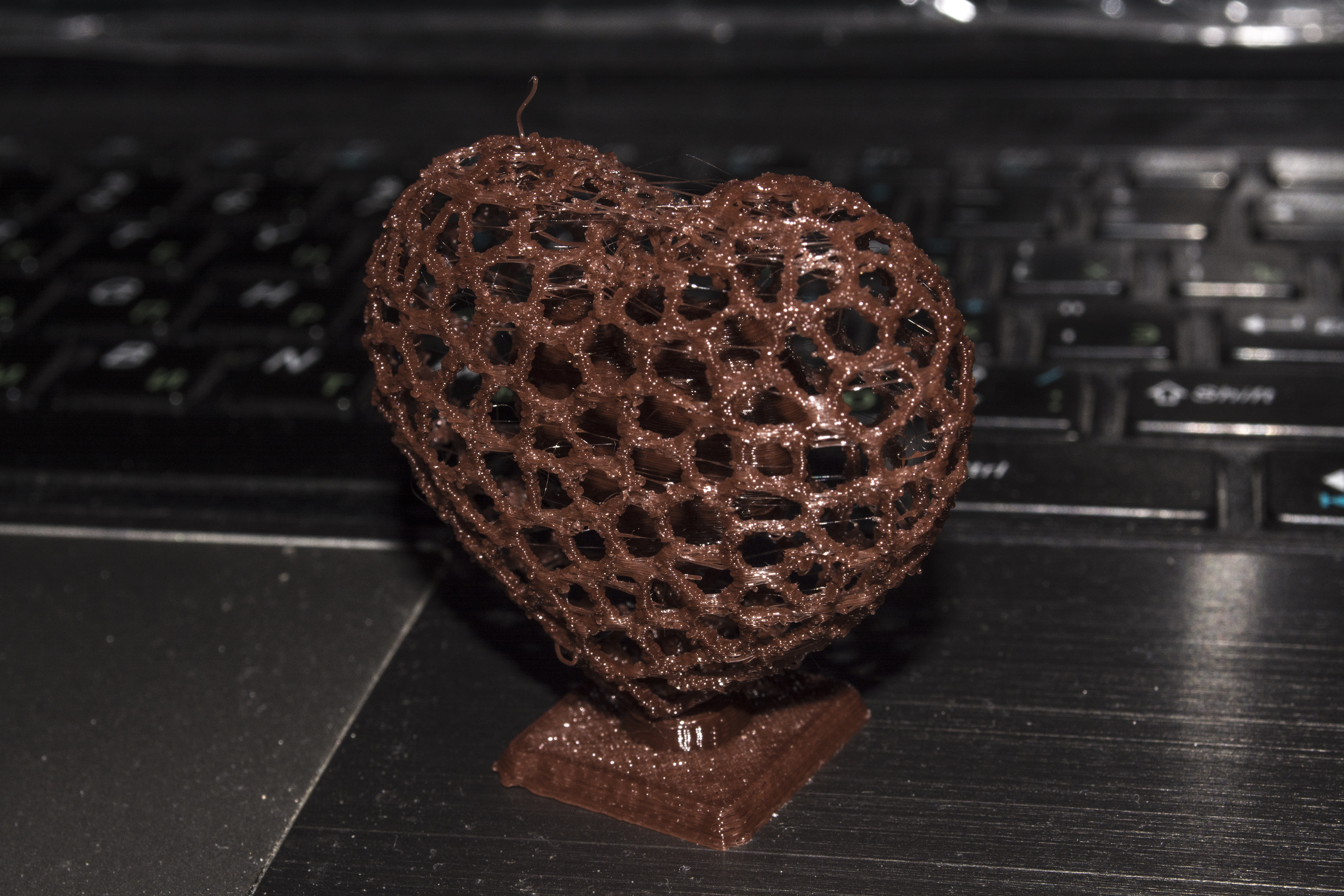

Думаю толк будет )))) (3447 просмотров) <a class='original' href='./download/file.php?id=71473&sid=bf4b6d595236b0404698cb5b8df8991c&mode=view' target=_blank>Загрузить оригинал (15.64 МБ)</a>
Думаю толк будет )))) (3447 просмотров) <a class='original' href='./download/file.php?id=71474&sid=bf4b6d595236b0404698cb5b8df8991c&mode=view' target=_blank>Загрузить оригинал (17.01 МБ)</a>
