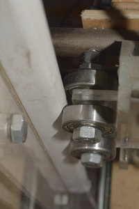

Доброго времени суток, открываю тему которая может кому будет полезна. Небольшое предисловие, всё начиналось с реализации обычного чпу выжигателя, в ходе размышлений, а их как оказалось немало ))), решил делать конструкцию 3 в одном чпу выжигатель + чпу фрезер (небольшой) + 3D принтер, поначалу за основу электроники был взят контроллер Mach 3 и драйверы TB6600, но так как контроллер на LPT да и не получится 3 в одном, было решено заменить на Arduino Mega 2560 + Ramps 1.4 + драйверы А4988, прошивку (которая подошла) скачал с сайта по продажам 3D принтеров и прочего (файл в вложении) сайты которые очень полезны при настройке прошивки http://3dtoday.ru/blogs/akdzg/custom-fi ... d-printer/ и http://www.zhildv.ru/handmake/3d-printe ... ektronika/, управление Repetier-Host V1.0.3 (с этой версией 3D принтер может использоваться как чпу фрезер), пока, почти, готовы оси X и Y , на шпильках, ремни в дороге . Осталось два двигателя на ось Z и часть экструдера решено сделать самому, а именно подающую основу, нагревательный элемент буду заказывать.Пробовал запускать и просто офигел, насколько точным получается )))) тьфу, тьфу, тьфу ....... Продолжение следует.

Слишком точным вряд ли получится - нижняя фанерка наверняка кривая.
А вот медленным будет однозначно.

По оси Y не фанера, а очень "плотный" пластмасс, когда запустил оси X и Y , точность вышла в десятые миллиметры ))) сам в шоке ))) А скорость, на шпильках, да, небольшая, жду ремни со шкивами, они , уже в воздухе, вот тогда двигателям уже легче будет )))

При установке горячео стола, платформу поведет. Начнет коробить. А высокая точность для некоторых это сотые доли миллиметров. Поставь толстую фанеру.

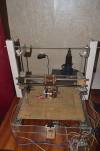

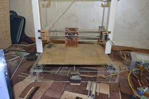

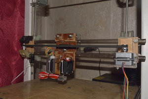

На стадии завершения..... по осям X и Y шпильки заменил на зубчатые ремни, поставил экструдер, жду два двигателя на ось Z, потом останется купить материал и будет проба.... буду печатать опоры и основания под двигатели ))) ..... да, ещё с "горячим столом" подумаю.... думаю сделать его сам использовав в качестве нагревателя протравленный фольгированный текстолит на основе http://diylife.ru/diy/heat-bed-ili-nagr ... usski.html )))

Re: Рождение очередного 3D принтера "Marlin"
Учитывая жесткач конструкции, вам бы подошёл внешний экструдер, чтоб сам мотор на карете не таскать

MX_Master писал(а):Учитывая жесткач конструкции, вам бы подошёл внешний экструдер, чтоб сам мотор на карете не таскать
Спасибо, думал об этом, но пришёл к выводу, что внешний экструдер более применим для 3D принтера вида Delta Robot, но в процессе "будем посмотреть" )))

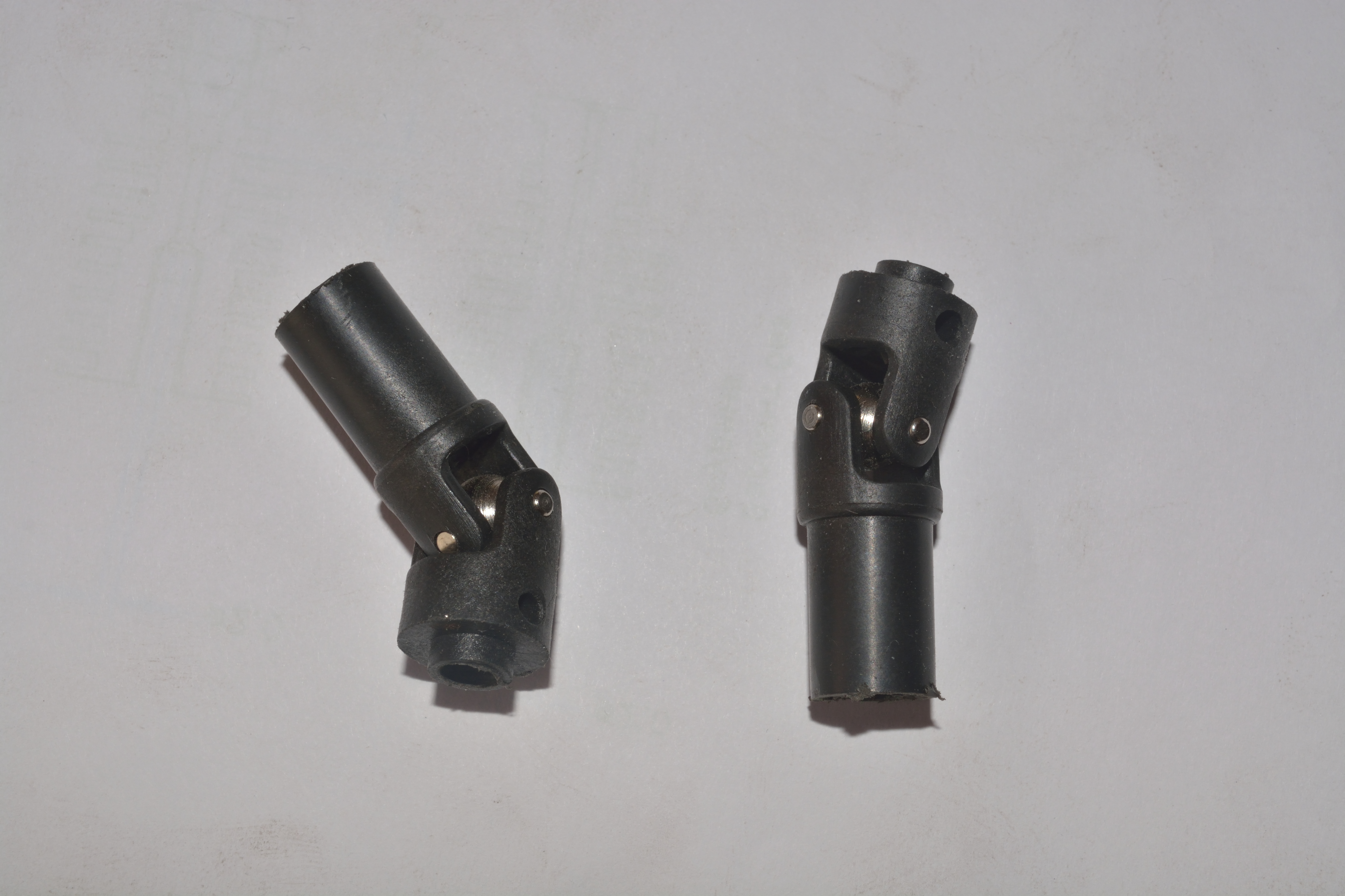

Да , две шпильки М6, соединение шпильки с двигателем думаю осуществить с помощью вот таких карданчиков.....

Т.е. направляющих нет.... Если так то стоит их установить.
Карданчики - это лишнее, здесь они не нужны используйте просто соединительные муфты.

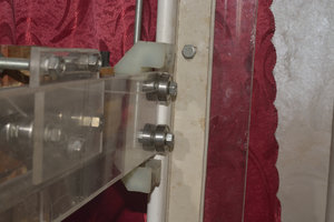

Извините, не понял вопроса, как же, направляющие есть )))

А карданчиками мне хотелось бы, пускай и немного, снизить биение двигателей, так как, какими ровными не казались строительные шпильки их кривизна всё равно будет присутствовать .

Sco1982 писал(а):А карданчиками мне хотелось бы, пускай и немного, снизить биение двигателей, так как, какими ровными не казались строительные шпильки их кривизна всё равно будет присутствовать .
А есть уверенность что карданчики безлюфтовые? Все таки точность по Z это не последнее дело в 3Д принтере.
Будем посмотреть )))

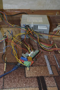

Собрал, пока в черновом плане, материал купил, фотки выложу позже, у меня небольшая проблема, решил запустить пуск печати без материала, все оси занимают свои места, светодиод на RAMPS 1.4 не загорается и естественно прогрев экструдера не включается, но если до пуска печати прогрев экструдера включить принудительно командой М303 тогда светодиод загорается и прогрев включается отлично и греет до установленной температуры, а во время печати отказывается включаться. Уважаемые, какие будут мысли ?! управление Repetier-Host .

Сообщение Raptirius »
Скорее всего принтер ждёт пока нагреется стол, только после этого он включит нагрев экструдера.
Датчики температуры все подключены?

Raptirius писал(а):Датчики температуры все подключены?
На экструдер подключен (исправен), а на столе не подключен, так как стола пока нет, из - за этого может быть ?!?!?!

Я его включаю с холодным столом, а ведь и на самом деле, в прошивке макс. темп. установил 5 градусов, а как он определит её на принтере раз датчика нет !?!? ))) буду пробовать, отпишусь )))
